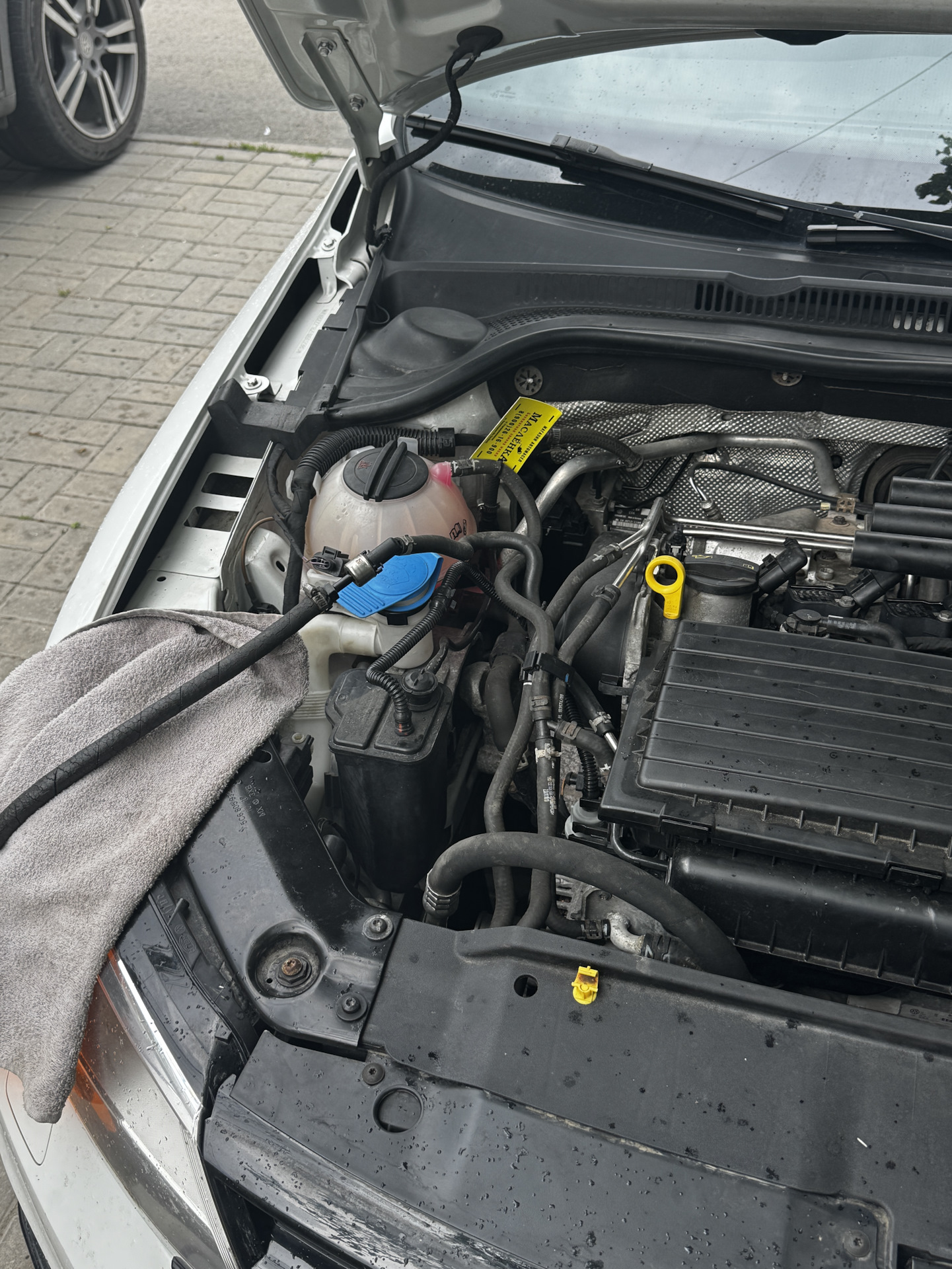

Было сделано: промывка форсунок; тест дымом на предметы подсасывания воздуха.
Итого: температура в городе упала до 60 гр. Подсос воздуха исключен.
Осталось прочистить впускные клапаны.
ЭБУ все так же борется с УОЗ.

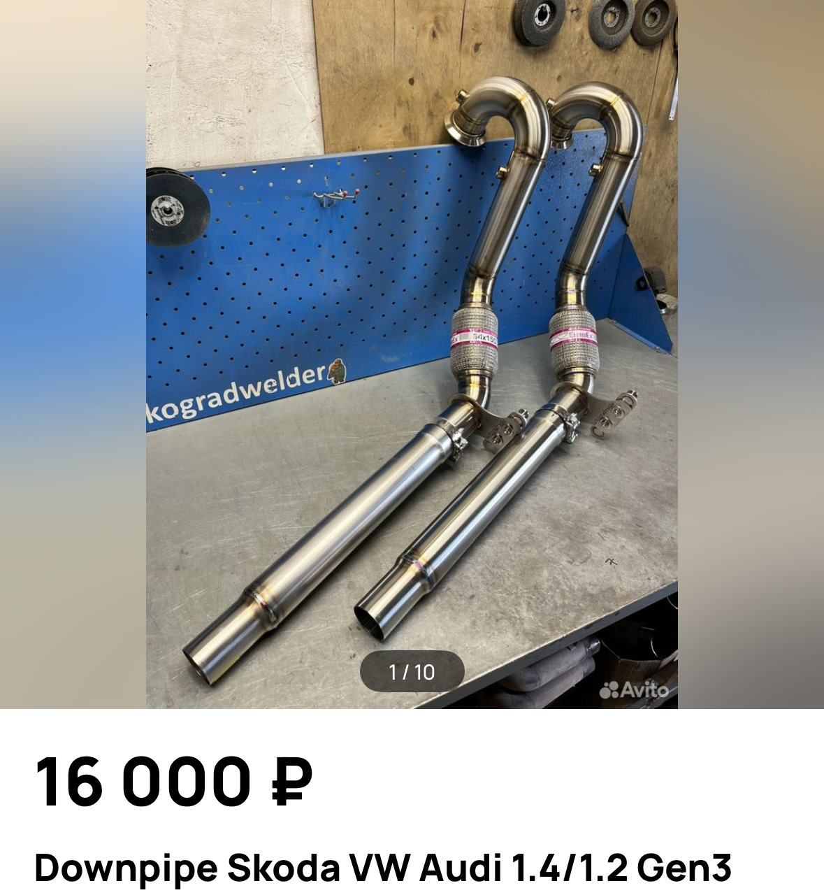

Если и это не поможет, буду возвращать сток прошивку, ставить фронтальный интеркуллер, ставить даунпайп и делать ст.2 от revo.

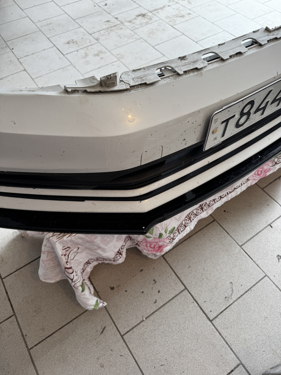

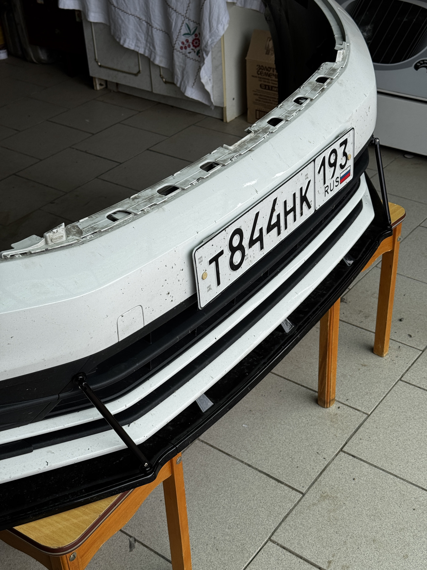

Еще маленькая деталь: поставил штанги на сплиттер, пока был снят бампер. Не могу понять нормально выглядит или нет.
По-моему, морда прям злая. Ваше мнение?)

зачем сплиттер с штангами на паркетнике?

Вангую, что весь энтузиазм закончится на пайпе и откате прошивки. Потому что для фронтальника надо переделывать половину системы охлаждения в машине. Даже разводом контуров ож мало кто заморачивается.
По штангам: обязательный элемент bullshit-тюнинга, святая вещь, must have
А насчет штанг.
Затянул так, что теперь намертво все прикручено.
