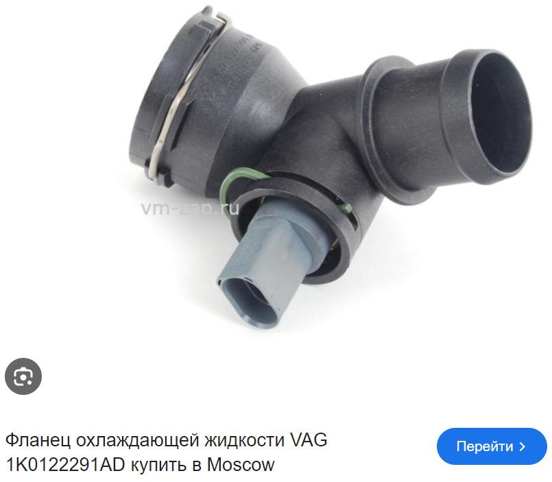

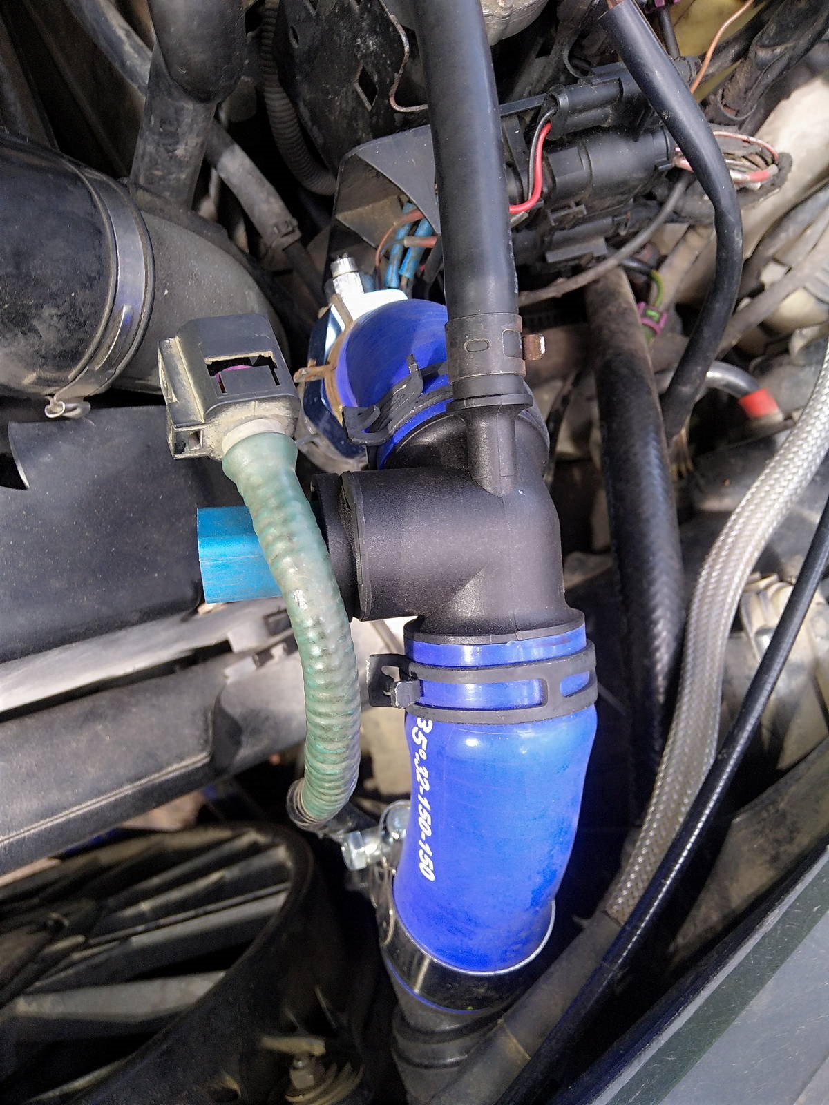

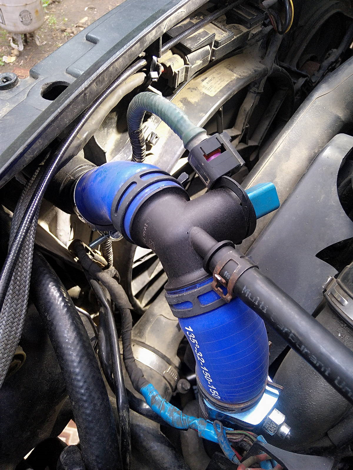

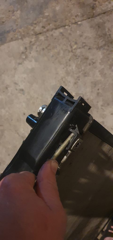

Изначально хотелось сделать вот с таким фланцем:
Но у него направляющий внутренний паз на даст поставить его так как надо.
Отвод получается что торчит вбок. А надо чтобы смотрел наверх.
Поэтому у меня получился вот такой франкенштейн. 😁
Не утверждаю, что нашел оптимальный вариант, что получилось то получилось, сильно не пинайте.
Теперь наконец температура будет браться откуда надо!
И замена датчика, если что, займет полминуты. Без ломания руки в 5 суставах чтобы добраться в нижний угол радиатора.
UPD.
Проверил работу датчика.
При 91гр в моторе по ваг-кому — включается 1я скорость, на 87 выключается.
Все срабатывает четко и стабильно, даже раньше чем нужно. Ну да не беда, раньше не позже. )
Видимо, датчик такой, не помню какой ставил когда-то давно.

А что за датчик у тебя стоит на прямом участке шланга, который вниз уходит?
Сенсор температуры антифриза. Для отдельного показометра.

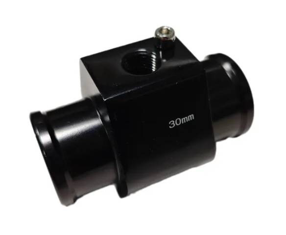

Понял. А если туда поставить? Я и проставку нашел под датчик, прямую.
Куда туда поставить? И что поставить?

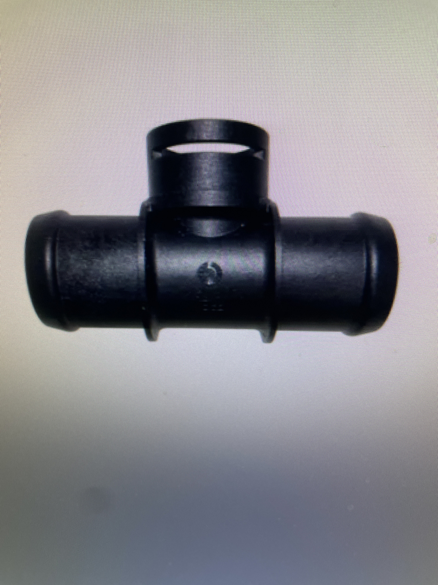

У меня и стоит проставка-адаптер, врезанная в шланг. Такого типа:
Вот такую штуку и в неё уже датчик включения
Можно такую конечно. Наверное я такой не нашел в свое время.

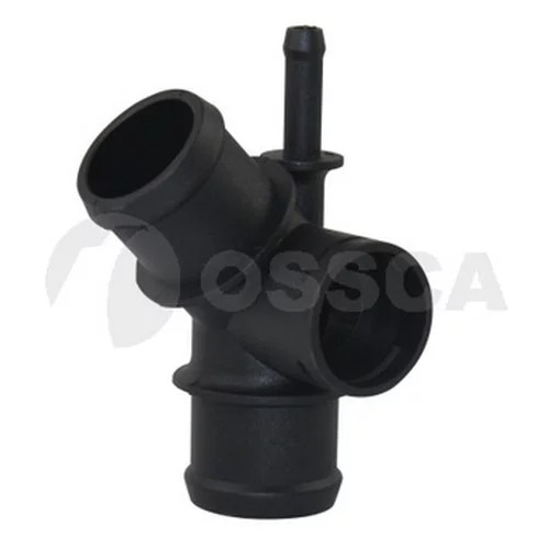

Кинь код сюда, другим полезно будет.
N90693101
Под какой диаметр шланга он?
под такой-же, хомуты одинаковые 40-е
Элкатс так пишет
Tройник Т-образной формы 32X32XT32X32XT
32 гуд
Nail-102
N90693101

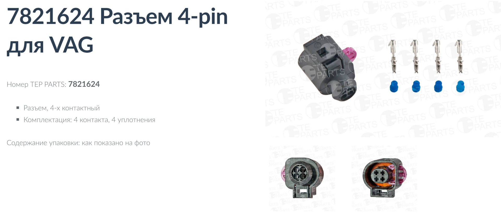

Только проводку с фишкой придется наращивать, иначе боюсь не дотянется.
Это уже нюансы) Надо будет попробовать. Проводка же по телевизору идет, я ее оттуда пока всю вытащил и как будто даже переплел на датчик отдельно, т.к. как и ты планировал датчик переносить.
Ну я заранее прикидываю, что может не хватить.
А если таки придется наращивать, тогда уже проще и новую фишку приделать.

А на радиатор какой фланец идёт?
Не могу дать номера такой отдельной детали. Это я когда-то раздербанил шланг, заменитель родного радиаторного. Брал для эксперимента. Если сейчас его покупать, тыщи в полторы-две встанет.
