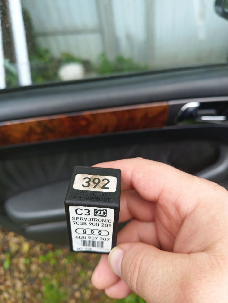

Возможно у вас насос от нивы никак не мог развоздушиться, ибо загнали вы туда воздуха очень много продувкой. Я когда поставил стеллокс, было как у вас. Заглянул в бачок, там одна пена. Оставил машину часа на 3 постоять и когда пена осела и жидкость стала полностью прозрачной, то все заработало. А по поводу тяжелого руля, то у меня было так же пока не поставил перебранный клапан сервотроника.
Нет, гудел и не крутил не потому что я воздух туда нагнал. За 2 дня точно бы уж развоздушился :) И другой насос я же сумел как-то сразу прокачать, а ведь также продувал систему чтобы слить грязную вторую жидкость :) А вот есть ли у меня сервотроник не знаю, надо на рейку посмотреть будет. Спасибо за идею, не знал что у меня такое может быть

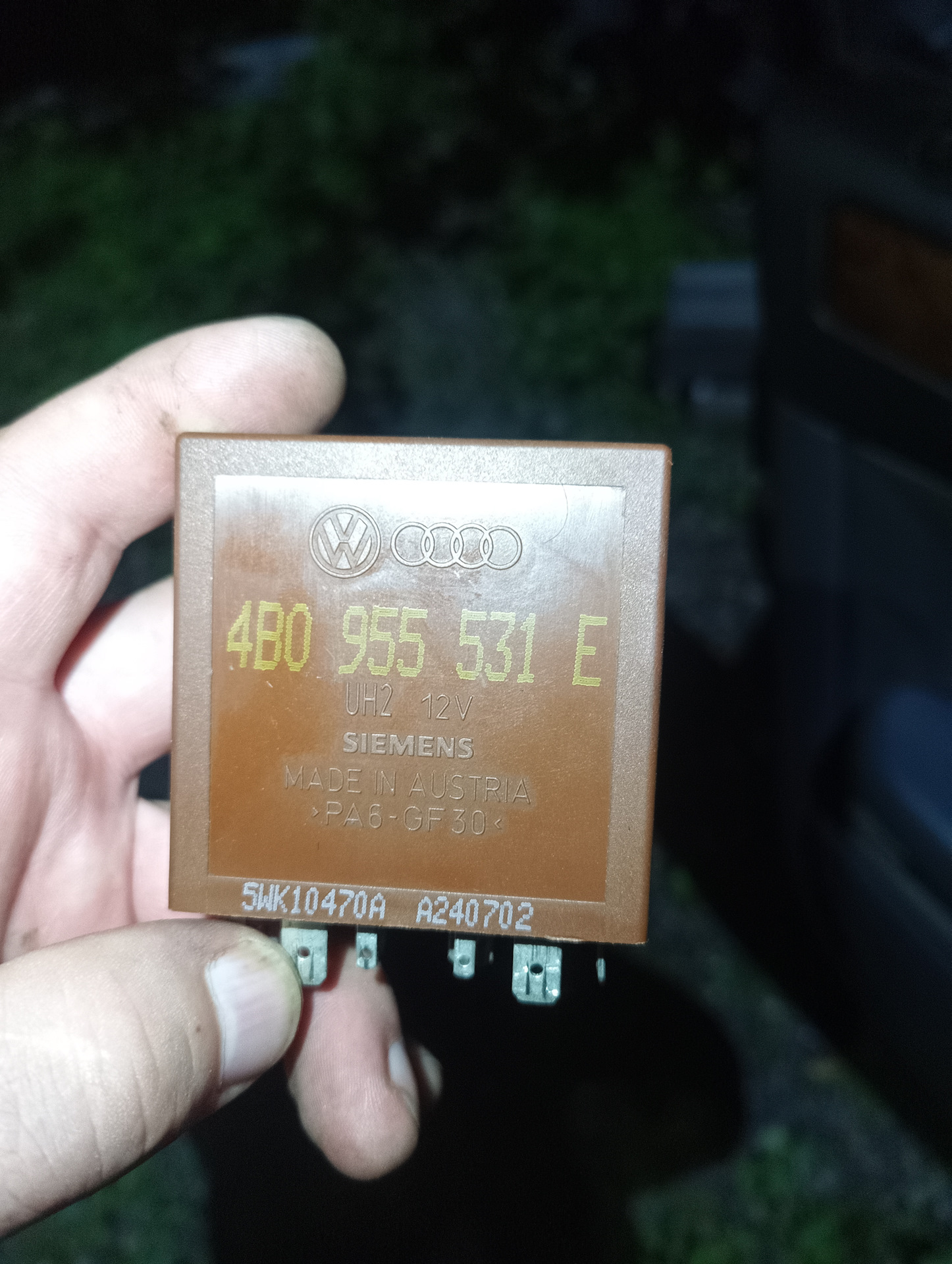

Можно не рейку посмотреть, а реле под рулем.
Сделал ради этого расшифровку ВИНа в ЭлКатс.
1N3 Speed-related variable steering assist (Servotronic)
Да, похоже есть у меня сервотроник. Но ошибок по нему небыло. Сейчас буду изучать что там надо делать :)
А по нему и не будет ошибок, он к диагностике не подключен.
Пошёл сейчас поискал. Есть у меня и реле, и провод на рейку идёт. Сам саленоид не увидел. А может эта система не работать из-за сломанного подрулевого шлейфа? Не работает сигнал, кнопки на руле и подушки горят. Но угол руля машина видит, ЕSP работает
Это не то реле. Там квадратное длинное реле. На подрулевой шлейф ему пофиг. Там всего 5 провдов (+, -, 2 на клапан и провод скорости от приборки). Кололка какик обычного 5 контактного реле.
Ага, нужное реле нашёл. Буду думать как проверять. Вроде натыкался что через Васю где-то можно потыкать в то какая помощь оказывается сервотроником
Я прпверял просто — кпктил руль и вставлял и вынимал реле. Ничего не менялось. Потом сделал перходник и замерил ьок потребления реле — оно было в норме, около 0.7А.
