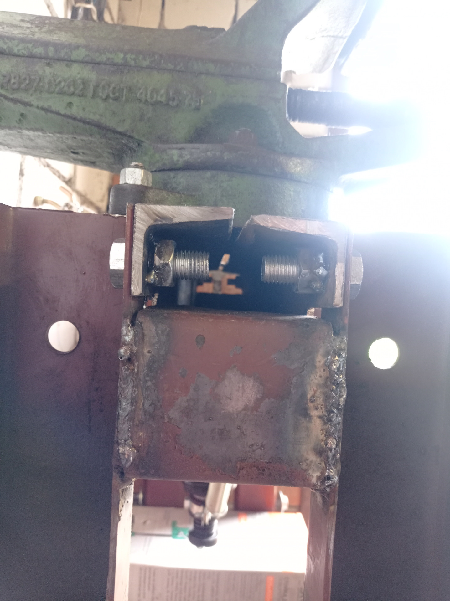

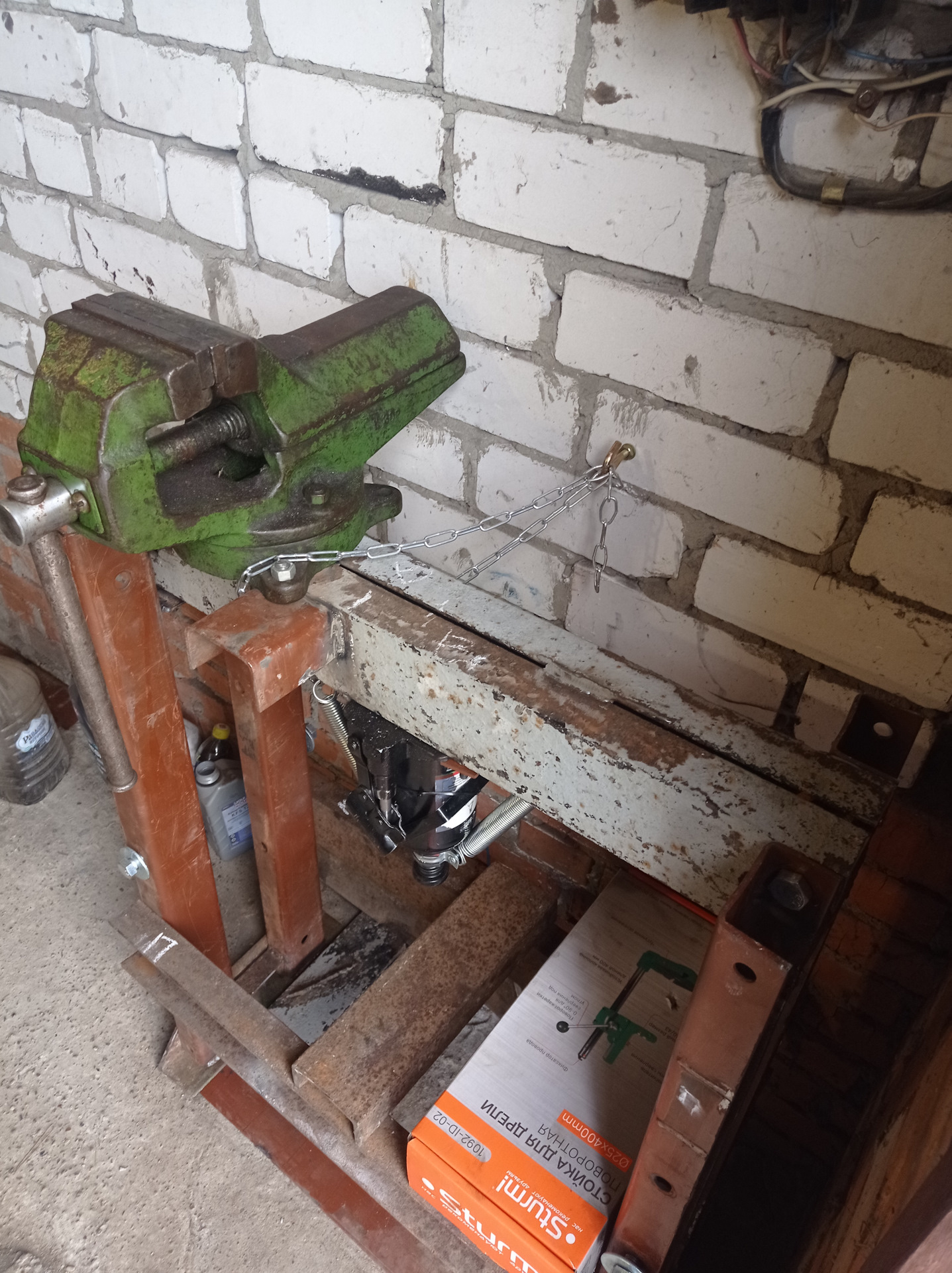

Домкрат 20т
Швеллер 100мм
Гнутик 80мм
Болты, гайки М16
Различные оправки из ЭСВ труб 57, 76, 89, 108; ВГП 32; муфт ф25, 32, 40; экскаваторных втулок — выравненных на токарке
Разборный.

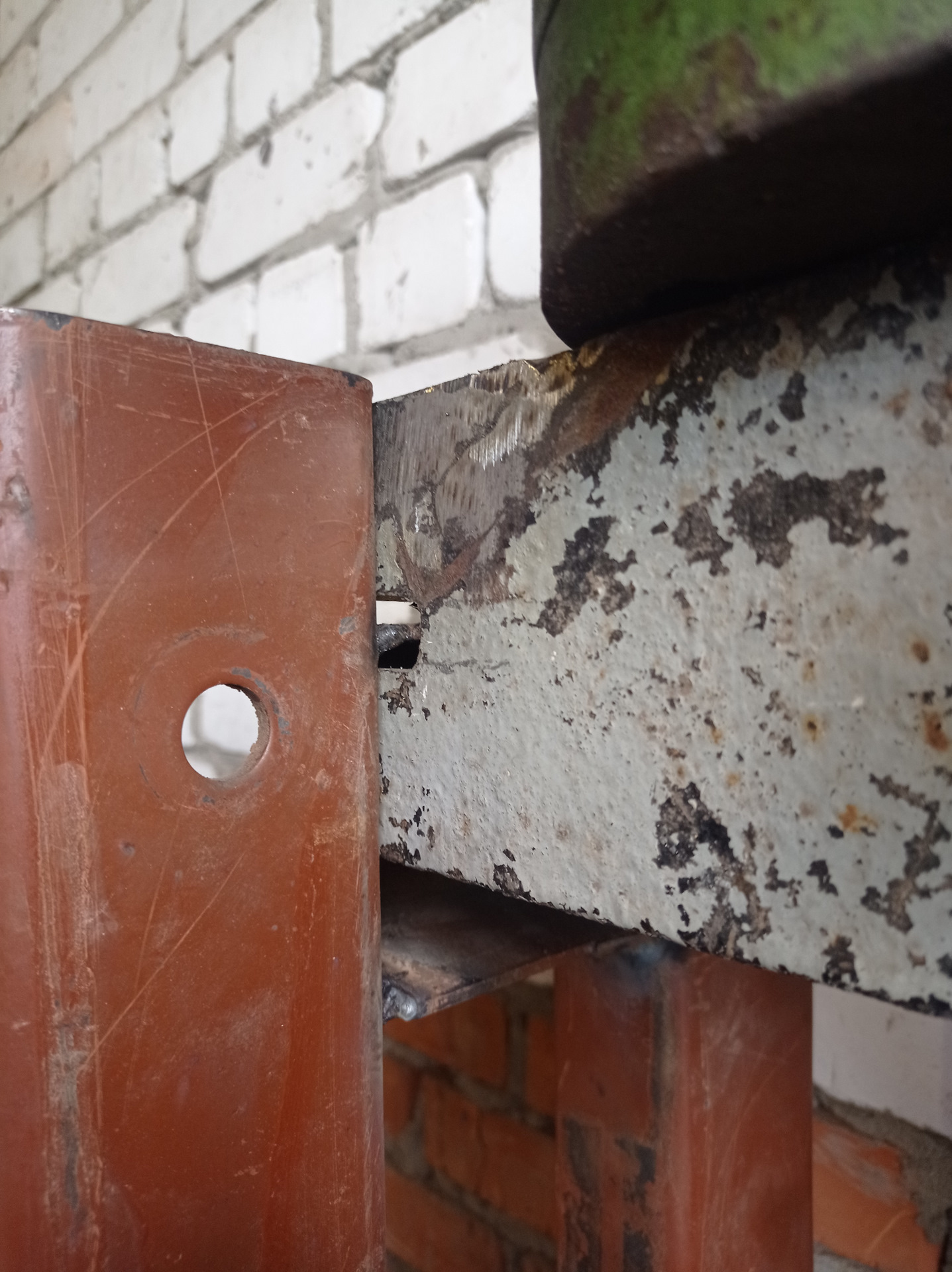

Заход деталей спереди и сбоку.
Возможность поднять перекладину на 1 ряд вверх.
Сайлентблоки рычагов выдавливает на ура!
Испытано на Opel Astra H, Kia Cerato Classic, подшипниках ступичных прицепа САЗ

Разме можно домкрат вниз головой использовать? Там же колба, масло внизу и пресснасос тоже внизу
Для этого есть способ-разбор домкрата, добавление трубки в маслоканал, чтобы забор масла был вверху домкрата (при его обычном положении) и он начинает работать вверх ногами.

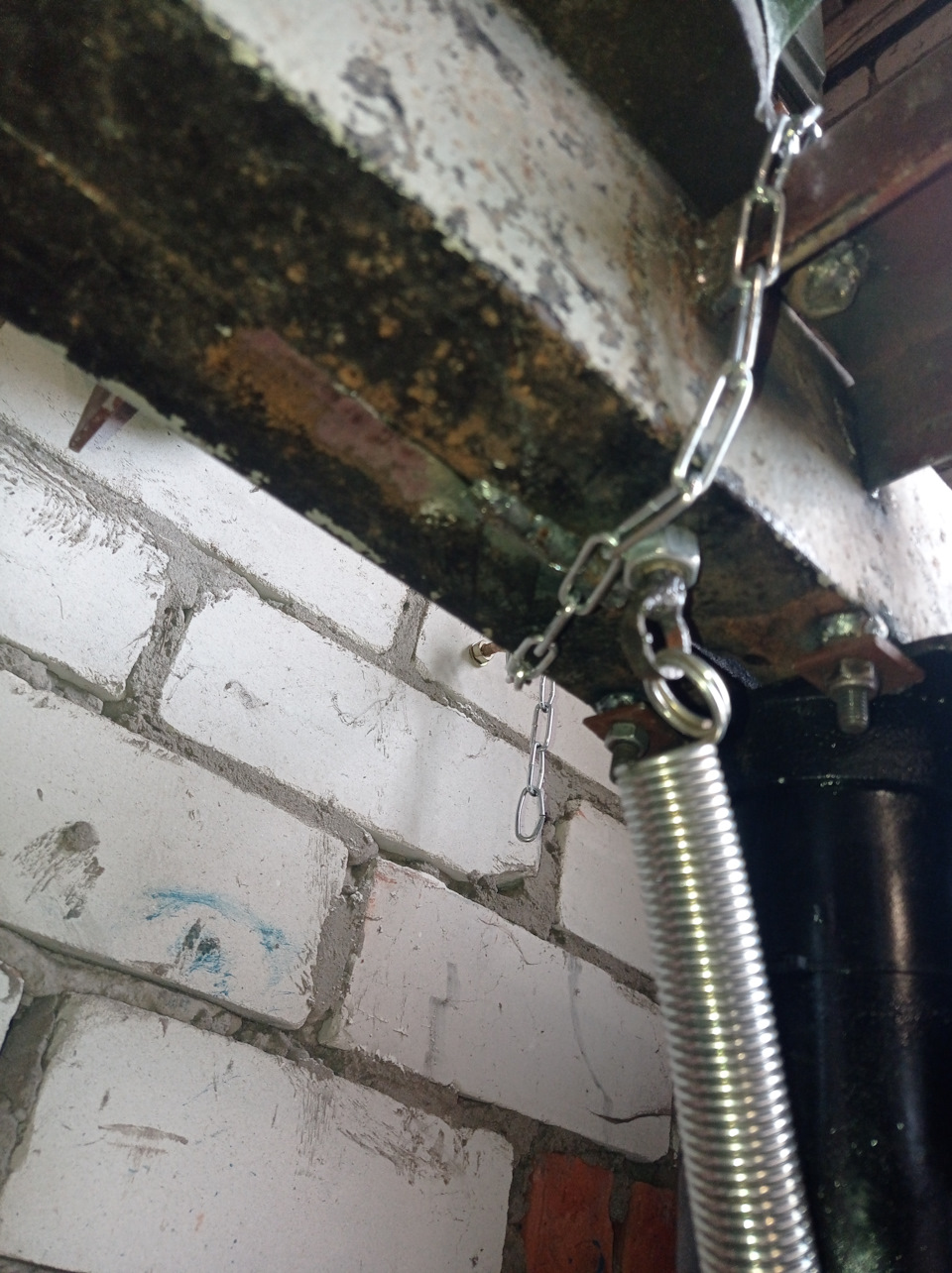

А цепь зачем?
Пол нероврый. Чтобы даже не вздумал падать. Хотя вряд ли упадёт — масса не малая
