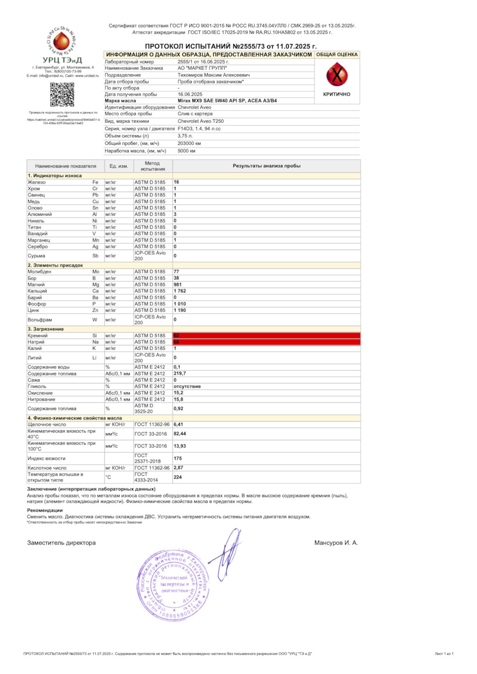

В общем и целом, покатался я на масле MIRAX MX9 SAE 5W-40, API SP, ACEA A3/B4 5к км. и благополучно решил попробовать отправить отработку на анализ. Спустя почти 1.5 месяца пришел результат, которого я совсем не ожидал 👇

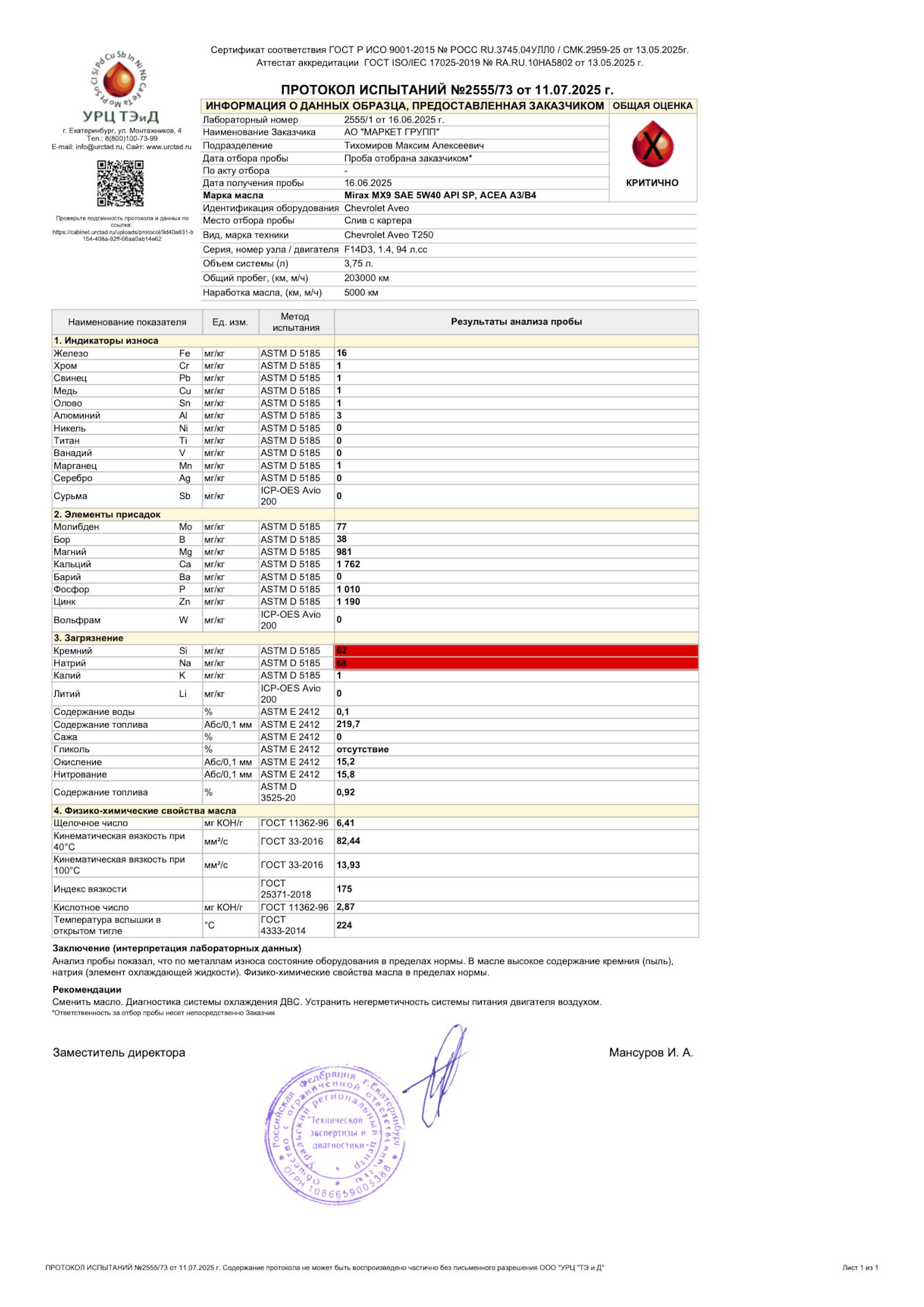

🔴Пояснения эксперта🔴
Данный автомобиль с приличным пробегом – 200 000 километров.
Масло здесь в полном порядке, сменили слишком рано, но в анализе видны проблемы с двигателем.
Повышенное содержание натрия с высокой долей вероятности вызвано попаданием антифриза в систему смазки.
Также по красному индикатору «кремний» можно судить об определенных проблемах с системой питания двигателя. Второй вариант – недавний ремонт двигателя.
Рекомендации для владельца: выяснить и устранить причины появления антифриза в системе – лучше обратиться на СТО.
🟢Друзья, на самом деле, к самому маслу никаких вопросов и претензий нет, оно действительно стоит того, зиму оно показало себя прям очень хорошо 👍
🔴А вот собственно вопрос знатокам и просьба к действительно шарящим людям, а не диванных экспертов, откликнуться и подсказать, в какую сторону копать?
🔴Может ли наше качественное (нет) топливо показать такой негативный результат?
🟢Машина масло не кушает.
🟢Уровень масла на щупе не пребывает.
🟢Эмульсии нигде нет.
🟢Мотор крутится 4000-6000 оборотов в городе
🟢Мотор не ремонтировался
✅ Буду очень благодарен вашей обратной связи и дельным советам🫡
🔴PS: езду по сервисам и шарамыгам не предлагать😉

Воздушный фильтр ставь нормальный и не будет столько кремния.
Какой например?)
Ну не Майлс, а что-нибудь типо Filtron хотя бы.
Ну вот масляный я всегда фильтрон беру)
Попробую и воздушный его тоже) спасибо 🫂

Тут многие пишут что кремний от некачественного воздушного фильтра -не факт, может быть от герметика, раз двигатель недавно делался вполне вероятно что герметик кремний показал. По натрию тоже раньше времени не паникуй -гбц протягивали, возможно несколько капель антифриза в масляный канал попало, раз антифриз не уходит, паниковать рано насчет этого.
Так двигатель же НЕ ремонтировался)
"Также по красному индикатору «кремний» можно судить об определенных проблемах с системой питания двигателя. Второй вариант – недавний ремонт двигателя." — значит я не так понял текст 🤗
Ну тут да, завели немного в заблуждение нас)

Кремний может быть от плохого воздушного фильтра, или негерметичной системы впуска. К вопросу о натрии, помнится во время работы в сервисе, эти моторы очень часто попадали к нам на замену прокладки ГБЦ.
За наводку спасибо)
просто интересное самое, что антифриз то стоит на месте, не падает уровень.
в картере он не пребывает.
эмульсии нет.
Видимо это микроскопическое количество. Для эмульсии мало, но след в масле оставляет.
Будем потихоньку готовиться) спасибо 😉

Если отработку отбирали шприцом, то кремний это норм.Если нет, то не норм.
Натрий, это антифриз, где то уже начинает попадать по чуть чуть в масло
Спасибо)
Отработка была из картера, методом слива)
А по поводу аньифриза, эмульсии же нет, уровень стоит на месте

В мерседесе есть теплообменник (масло/антифриз), который со временем выходит из строя и в антифризе появляется масло. Может у Авео также?
К счастью, у меня нет теплообменника, он появился на следующий год

Кремний по любому это следствие не качественного воздушного фильтра, на работе периодически приводим эксперименты с фильтрами и отбором проб масел
Очень хочется в это верить 🙏

Работы по мотору были с применением герметика? Обычно кремний кажет, когда герметик в моторное масло попал.
Герметика точно стороной)
Бывает так, что люди что-то делают по мотору с применением герметика. Клапанные крышки и т.д. и т.п. когда герметик в масло попадает, кремний потом на анализе вылазиет.
Я единственный раз герметиком мазал, но это было года 4 назад. После этого несколько раз уже менял прокладки и крышки)

Мне за кремний написали, что это уличная пыль, типа фильтр не плотно стоит.
Когда уличная пыль, там щелочное просаживается.
Про кремний и герметик говорил Алдар Хосе на своём канале. Чувак, которому отработку масел присылают. Он говорил, что кремний, это попавший в масло герметик.
так у меня то точно герметика быть не может) не вскрывался блок ни разу
