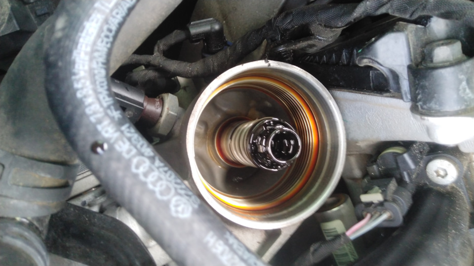

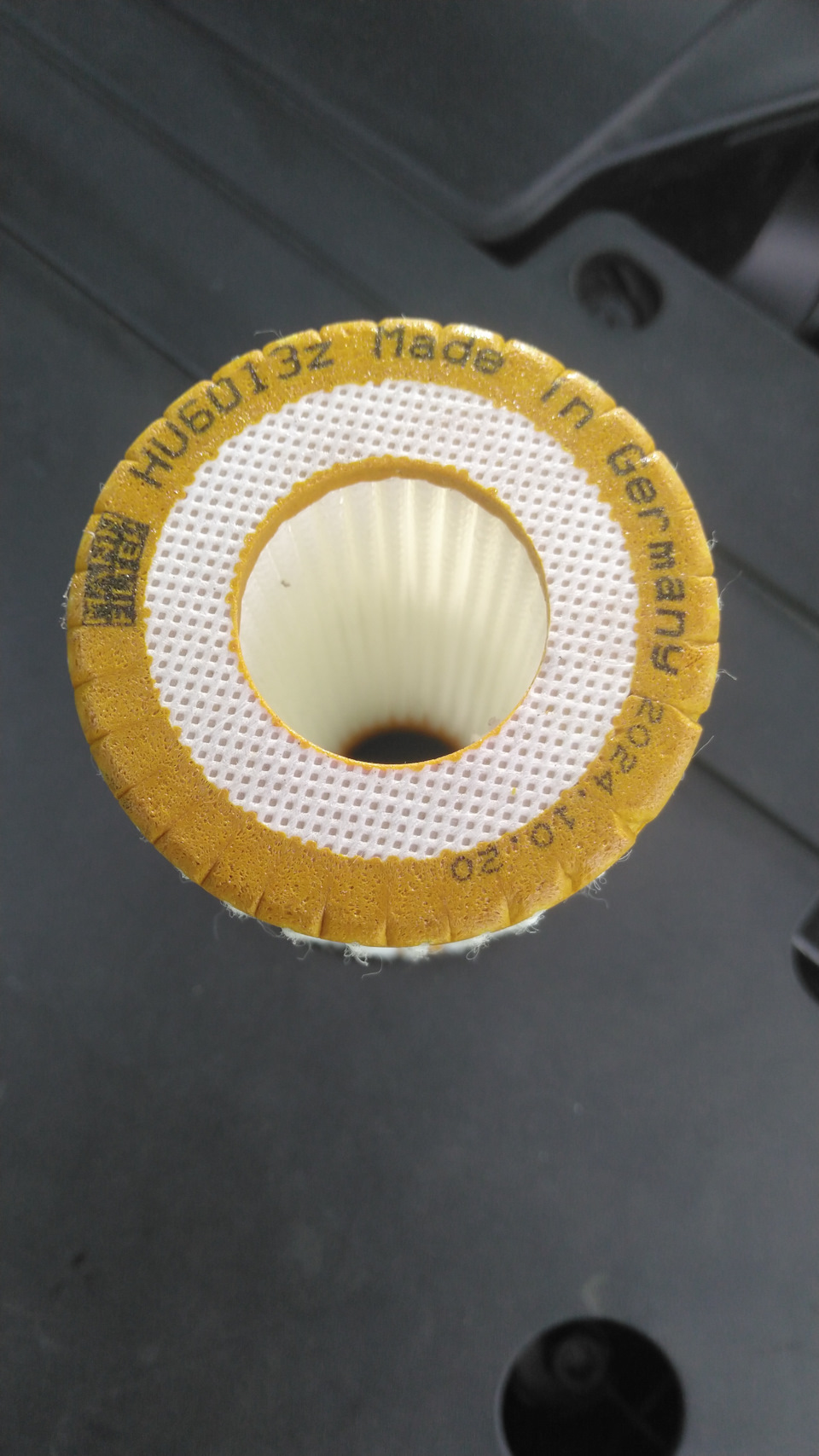

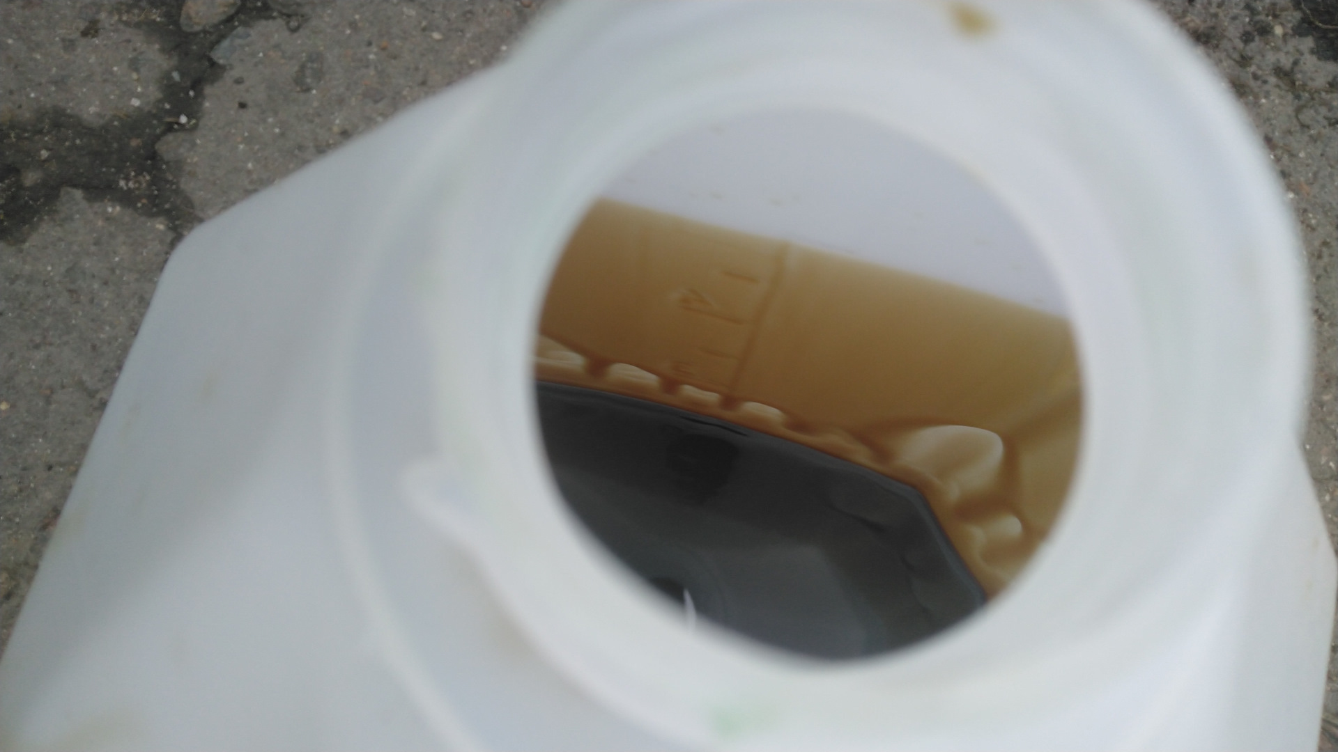

Насосом откачал старое, поменял фильтр на поддельный MANN за 200 руб с озона и залил вышеозначенные масла. Старый фильтр за 107 руб выглядит неплохо, без грязи и вкраплений металлов. Каким и должен быть фильтр при замене.
Пробег миксов 10в40 и литра 15в40 составил 3550 км. Пробеги были 70% трасса и 30% город. Масло слилось в меру потемневшим, темно-коричневым. Еще живым, то есть. Двигатель на нем работал очень тихо, масло не жрет. Но т.к. в пути на юга не хочется морочиться заменой, заранее поменял на более усиленное для жары и трассы по жаре. Вязкость подобрана с учетом практики на предыдущих двигателях для аналогичных условий эксплуатации и температур.
Более того, я лишний раз убедился что на этой машине с турбо 2.0 интервал замены 5000 км это прям край. Масло к этому пробегу уже будет при смерти, причем любое, особенно всякие малосольные 0в20, где и так присадок кот наплакал, да еще и вязкость просядет до 0в16. И лишний раз на практике вижу, что по хорошему интервал замены масла на это двигателе с учетом турбо надо сдвигать в сторону 3.5-4 000 км. Если, конечно, планируется ездить на машине долго, а не продавать ее при первых признаках масложора следующему владельцу.

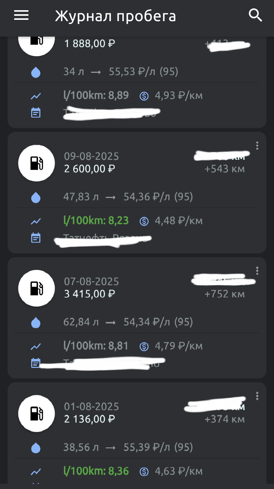

Расход 95-го бензина у меня на вязкости 10w40+15w40 вышел по чекам до полного средний 8.5 при указанных режимах (с кондиционером причем), причем минимальный был 6.0 по БК, сфоткать успел только 6.1. Поэтому в сказки, что 0в20 якобы ещё для экономии топлива как не верил, так и не верю. В чате соклубников 7 литров только в режиме ЭКО редко кто достигает. Расход обычно выше моего среднего, порой сильно выше. А я езжу только в комфорте, где обороты постоянно на холостые не падают для экономии и кондиционер летом всегда включен.
