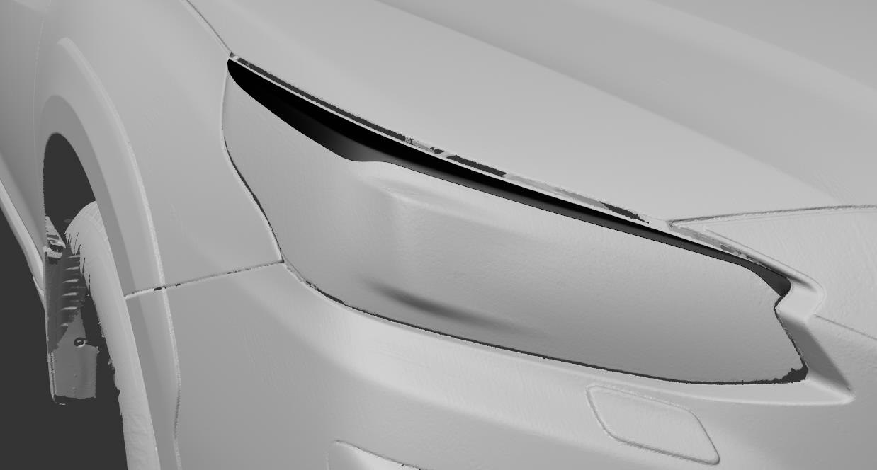

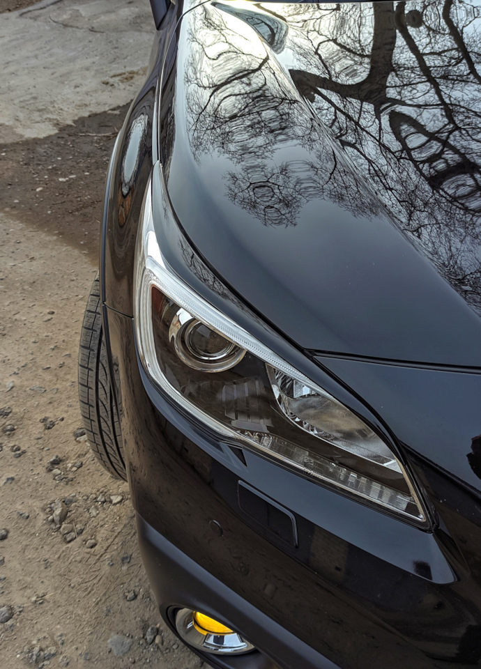

Долго шел к этому, в природе существует реснички на фары для прошлых кузовов, для кузова BT мне не попадались, хотя на огромную площадь фары туда что-то просится, как-будто есть свободное место. Кто-то конечно считает это колхозом, но пусть это будет их мнение, но мне захотелось придумать и сделать реснички на фары, которые к тому же еще и играют роль защитной функции стекла.
Итак имеем фару:
После 10 попыток изобразить что-то интересное и чтобы согласовывалось с формой под стеклом получился такой вариант:
Промежуточные варианты не сохранились, так как они были совсем не в тему. После изготовления пробника этот вариант показался наиболее удачным. Поэтому решено было сделать эту ресничку уже в карбоне методом вакуумной инфузии.
Была отрисована форма для формовки и изготовлена ресничка.
Далее было все обработано и покрыто матовым лаком.

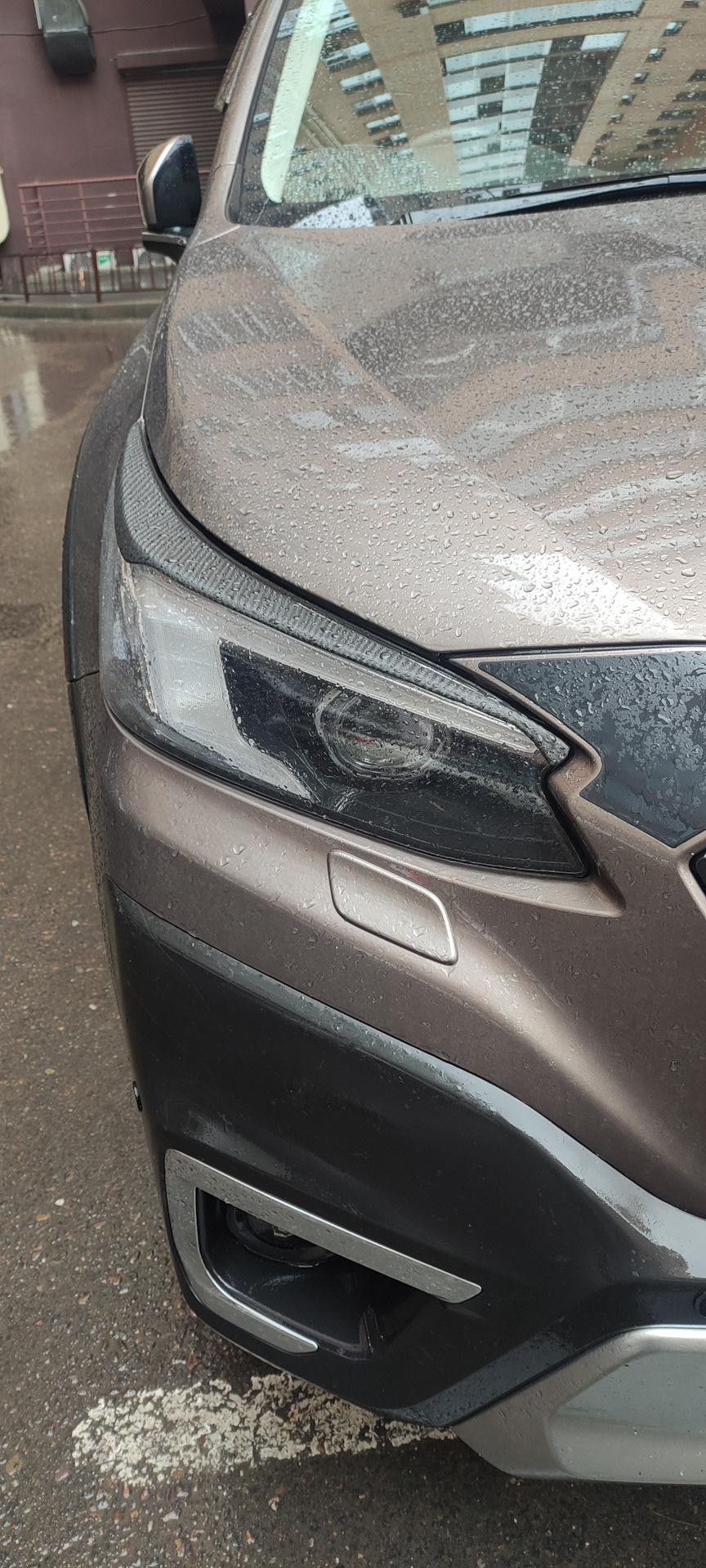

Ну и как их не приклеить и посмотреть как это выглядит?
Идеальным результат назвать сложно, можно еще подкорректировать пару нюансов, но в целом мне понравился результат.

Товарищ мой делает. Матрица изготовлена по моим фарам)
Спасибо!
Шикарно))) я бы предложил сделать ее массивнее и закрыть хром часть где надпись аутбэк. А надпись сделать наклейкой под лак.
Ну что-то подобное было из пробников, только немного не так, но я никак не мог попасть в нужную геометрию. За совет спасибо, может в следующей версии будет :)
Серьезный подход, по описанию не совсем понятно для чего скаднировалось. Я так понял матрицу на апринтере печатали."?
В свое время оцифровал полностью машину www.drive2.ru/l/687674155503454023/, чтобы можно было делать разного рода тюняшки, для упрощения и были нарисованы в объеме сначала разные варианты, чтобы понять, подходит ли что-то. Матрицу на 3д принтере печатал, да
