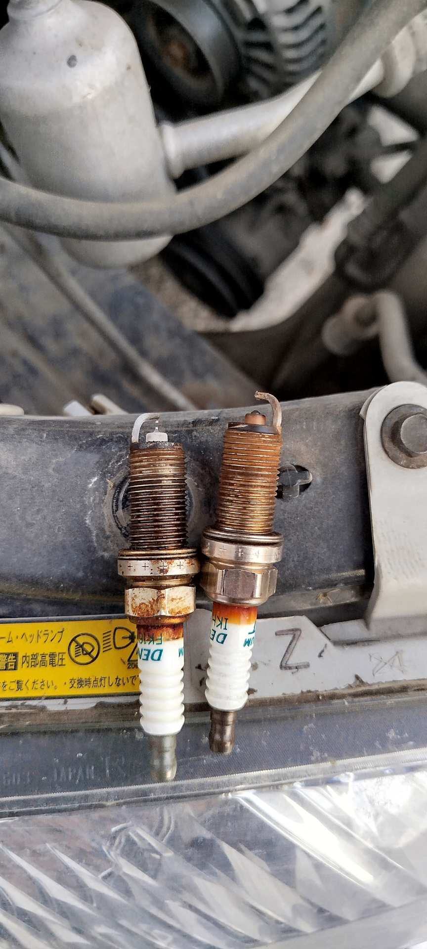

После последнего ТО, так как машина стала кушать масло, появились мрачные мысли. Но если уж возможно придется лезть в двигатель и капиталить или менять на контрактный, то можно и раскоксовку попробовать, хуже уже не будет. Первый и единственный раз лазил под крышку клапанов на пробеге 112 т.км., нужно было поменять прокладку.

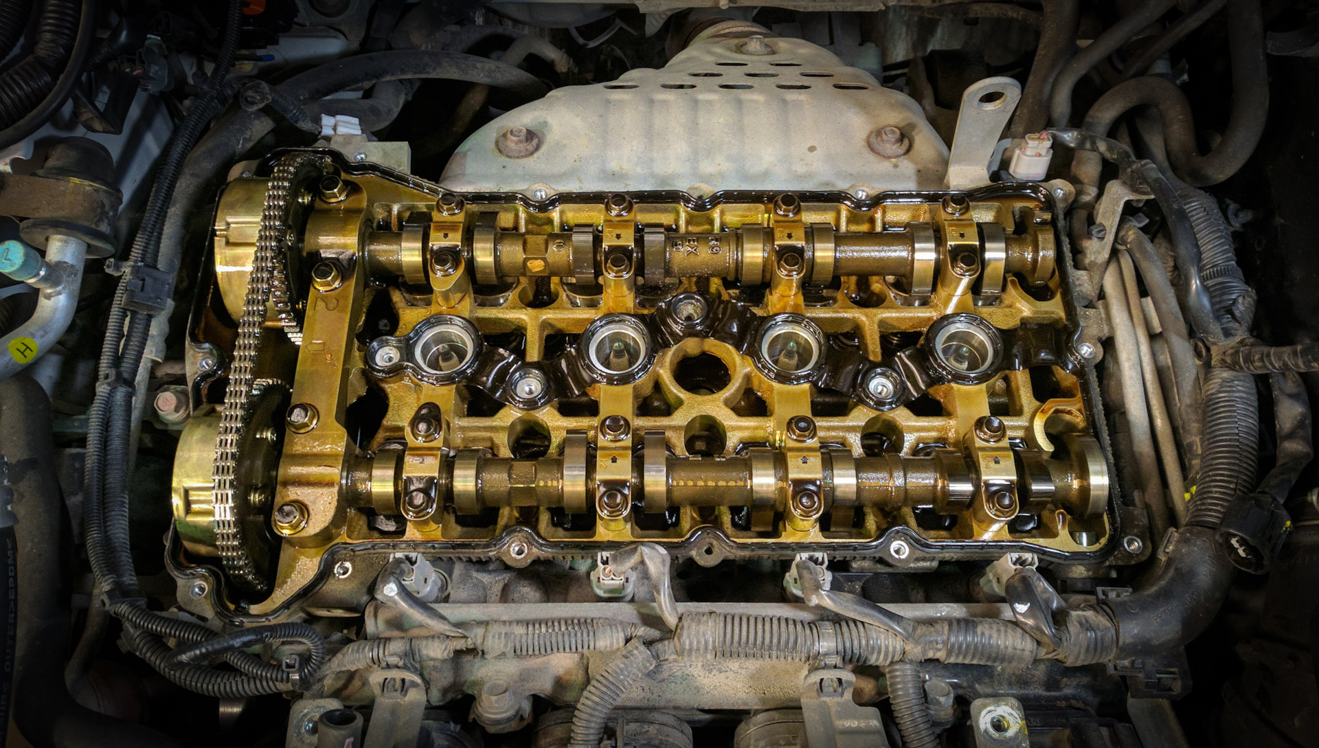

Перед тем как закупиться и полезть в двигатель еще раз, внимательно осмотрел его и показалось что есть потеки — может и это влияет на жор масла… Тщательно все вымыл и вытер, решил еще покататься и понаблюдать…

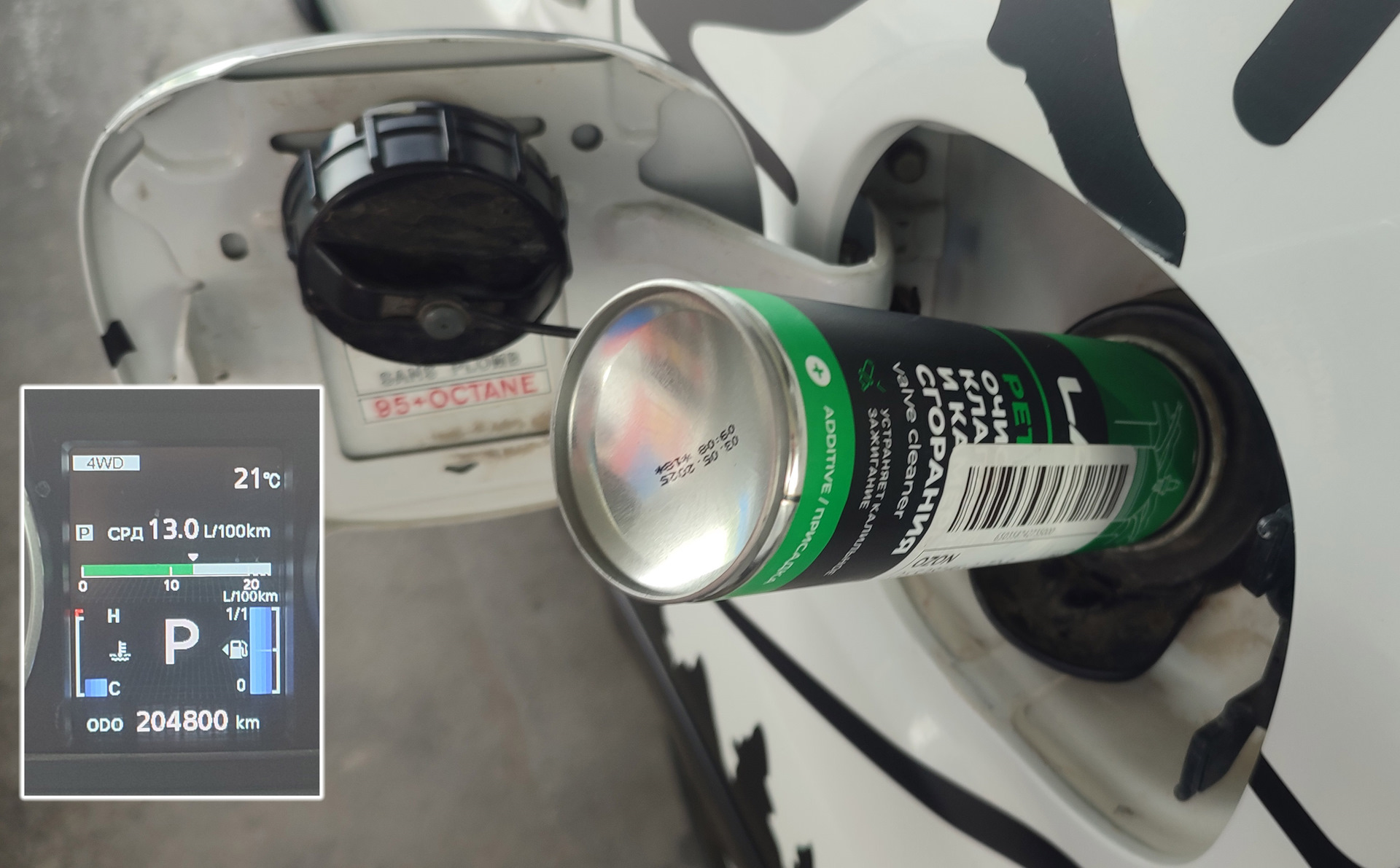

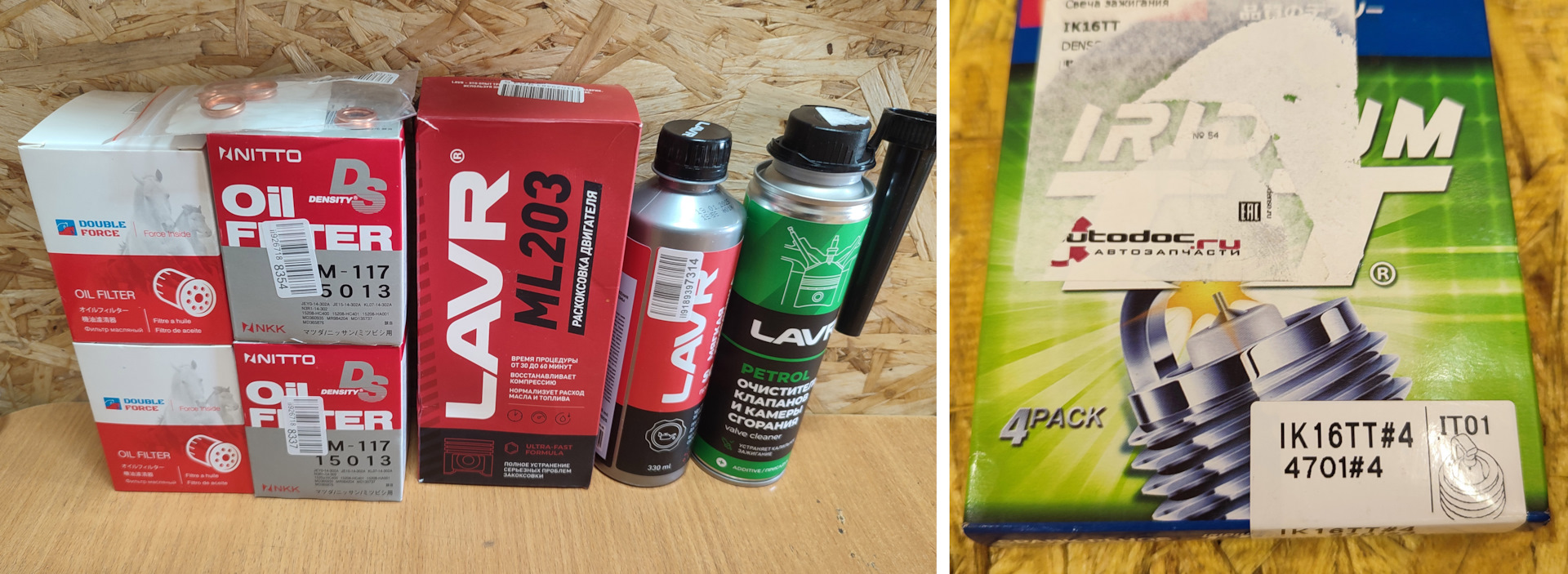

Затарился сразу по полной! Взял дешевые фильтры для промывки и нормальные на пару замен, решил перейти на Nitto почитав отзывы. Раскоксовку взял "комплексом" — LAVR, одну в бензин на одну заправку, другую в масло на 200км. и третью в камеры сгорания. Что бы не кататься по магазинам, решил и масло промывочное и обычное тоже на ОЗОНе заказать. Свечи у меня свежие лежали уже давно в запасе, как-то купил до очередного ТО, не обратив внимание, что пробег иридиевых по регламенту в разы больше.
Фильтры и промывки пришли быстро, а вот с маслом постоянно возникали проблемы. Как я уже не раз говорил, я всегда лил оригинальное ММС и потом, когда оно исчезло, перешел на арабское.

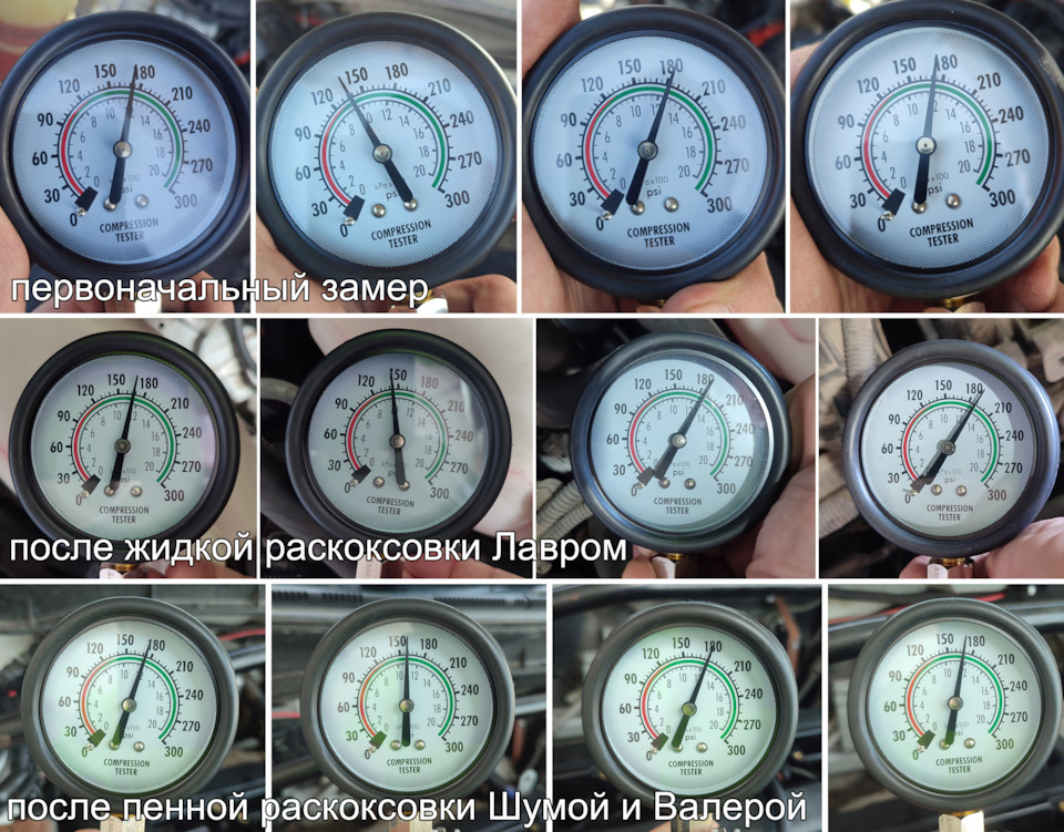

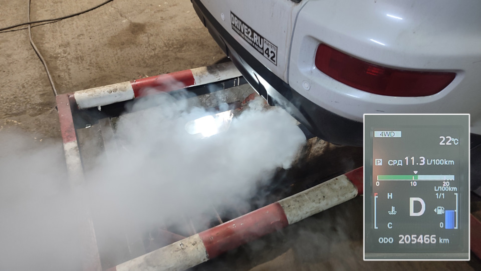

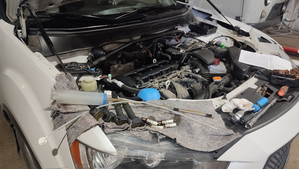

Вернулся и на следующий день занялся основным процессом… Делал все по инструкции, ничего сложного.
Правда исходя из результата понял — на таком пробеге жидкая раскоксовка не подходит! Залил, подождал, покрутил…, а откачивать из камеры нечего — вся жидкость ушла вниз, в масло. Заменил масло и фильтр, чернющее после химии разной слилось.

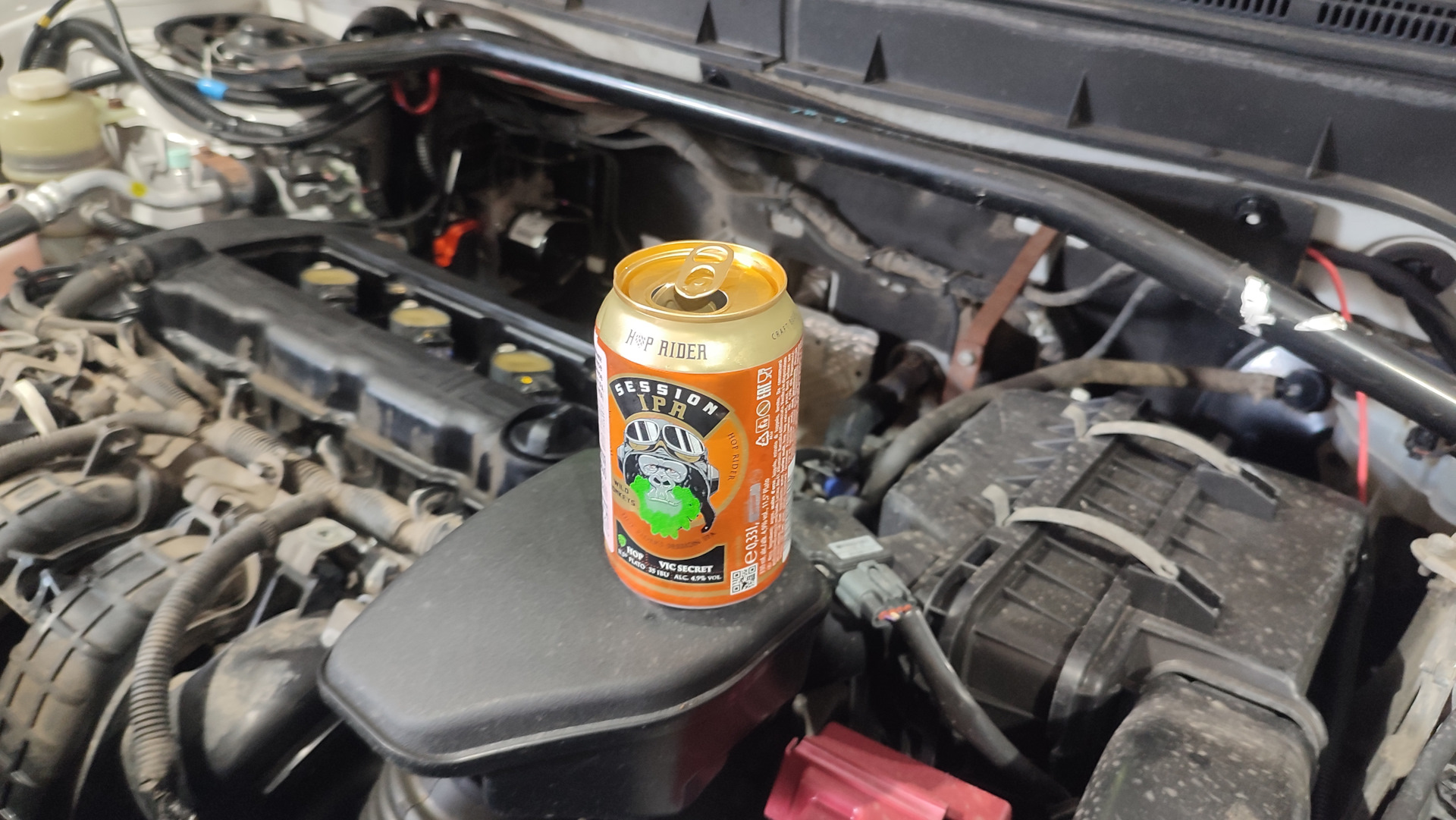

Залил промывочное, дал двигателю потарахтеть пол часа на холостых, несколько раз погазовал в процессе, слилось не менее черное, чем до этого. Снова поменял фильтр и залил вторую канистру, еще дал двигателю поработать — снова черное, но чуть светлее!
Поменял фильтр на нормальный, слил промывочное и залил нормальное масло. Пару дней покатался, заменил фильтр, слил литра три масла и залил оставшееся. Замерил компрессию, увы, чуда не произошло. Но так я и предполагал, когда понял что жидкая раскоксовка просто ушла через камеры. Ну чтож, решил еще попробовать пенную… Сперва решил взять Мицубишевскую Шуму, очень её нахваливают, но потом еще наткнулся на Валеру, посмотрел на цену и добавил в корзину и его.
Дешевые фильтры подорожали за неделю, поэтому на промывку заказал другие в этот раз. С маслом промывочным заморачиваться не стал, так как оказалось в Ленте есть Sinteс и стоит дешевле газпромовского, взял его. На замену снова взял Идемитсу в проверенном месте у нас в городе. Пока товар шел с ОЗОна, покатался еще немного.
Не пожалел, что заказал Валеру! Шума оказалась не такой пенной и небольшой по объему — хватило на две заливки в четыре камеры. К тому же в комплекте идет неудобная и короткая трубка, использовал от Валеры. В процессе вращал коленвал — отверткой двигал шестерню из ямы.

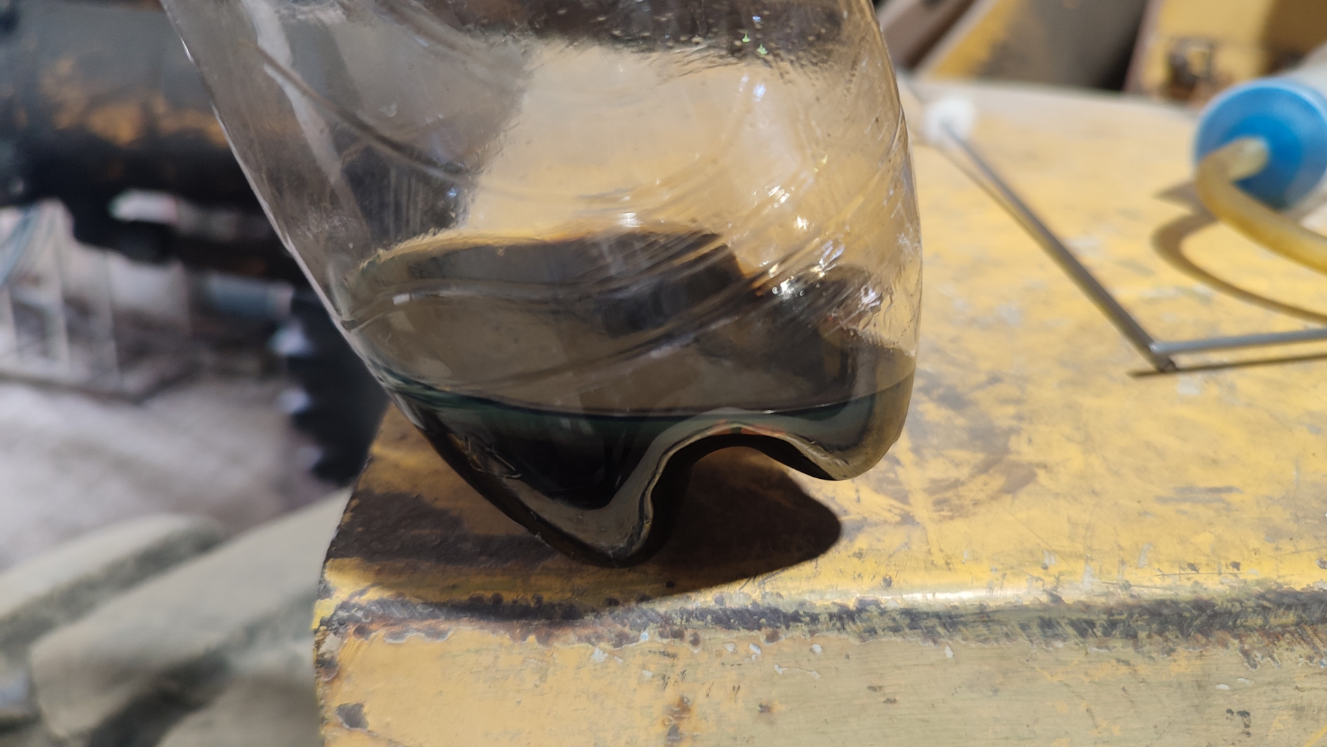

Назад жидкости откачал маловато, все же она тоже просочилась вниз, особенно в первом и втором цилиндрах.
Жидкость грязная — значит процесс не лишний и полезный. Ну и если все равно промывать потом, то почему бы не усилить процесс следом еще и Валерой…

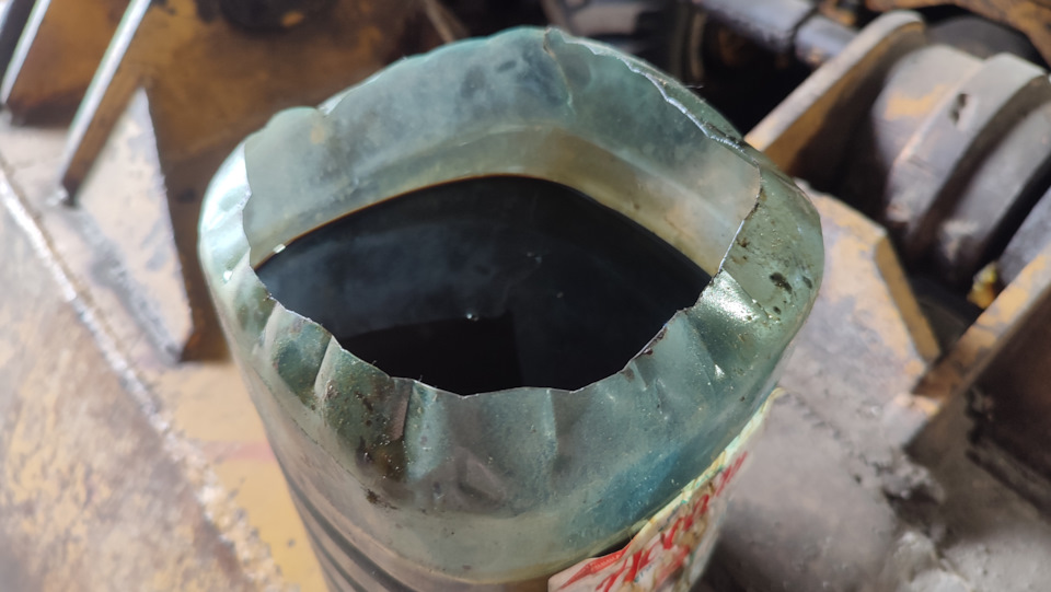

Трубка от Валеры еще и снабжена распылителем, то есть пенит не вниз, а в стороны. В процессе выдавливания пены поднимаешь трубку и она равномерно заполняет камеры, оседая на стенках. Пенится значительно лучше и на четыре заполнения четырех камер ушла всего половина баллона. Не стал делать еще, оставил, возможно еще разок процесс повторю…
В этот раз из камер откачалось больше жидкости, но тоже грязной, а значит процесс идет в правильном направлении. Далее процесс повторился — слил масло, оказалось опять же черным, залил промывочное и опять запустил движок на пол часа. В этот раз из трубы повалил дым как надо! А промывочное опять же слилось черное.

Пару дней покатался и уже после проверил компрессию. Чуда конечно не произошло, но во второй цилиндр компрессия вернулась за минимальную границу. После этого уже вернул на место новые свечи, в процессе всего этого использовал старые, которые не выкинул. Если честно, то после ста тысяч пробега, они бы еще пятьдесят прошли — оставил их про запас в ЗИПкомплект.
Проверил после этого уровень масла, накатал две с половиной тысячи километров, по городу и по трассе (на Малое Яровое катались), снова замерил — жор упал значительно, за 2,5 т.км. уровень снизился на четверть между рисками Max и Min. Поэтому пока катаюсь дальше, по осени после Горного Алтая залезу под крышку для замера зазоров, а там уже буду думать о замене колпачков маслосъемных и регулировке клапанов. Пока капиталка откладывается. Возможно, если попадется контракт по адекватной цене и отличном состоянии, куплю его, а этот или продам или откапиталю. Ну и, послушав мнения и почитав интернет, перехожу на 5W40.

Фильтр масляный Nitto
Фильтр масляный DF
Промывочное масло Лукойл
Прокладка сливной пробки
Поддон для масла
Очиститель клапанов и камеры сгорания, присадка в бензин LAVR
Промывка масляной системы двигателя LAVR
Раскоксовка двигателя ML203 Novator LAVR
Раскоксовка двигателя Mitsubishi Shumma, есть и дешевле намного, но народ жалуется на подделки…
Раскоксовка двигателя пенная ВАЛЕРА
Масляный фильтр TOTACHI TC-1065
Пенный очиститель кондиционера bi bi care
Смазка силиконовая для автомобиля bi bi care
Шприц для масла большой

Я каждое ТО пенную от ЛАВРа в цилиндры загоняю, какашек от туда в виде кокса очень много. Небольшой жор появляется только когда на трассе больше 130 пилю, а бывает и не жрет. Видимо от настроения.
Равенол правильное масло .
Ага. У равенола на каждый допуск масло есть😅
Обязательно нужно пенную в цилиндры и Валеру раскоксойл в масло. Можно 2-3 раза раскоксойл подряд. Лучше, чем Димексид, безопаснее, работает на ура. Чистит масляные каналы, кольца, все. Обязательно надо сделать. Просто, легко, дёшево

Привет Игорь. Капиталка не своими руками стоит не 25 тысяч, а сильно дороже. Со свечами осторожней, в прошлом году поставил IKH16TT, на фото справа что с ними стало через 15 тысяч километров. Покупал их не задёшево 4.5 тысячи за комплект.
А почему свечи разные? Правая явно попала под плохой бензин.
левая старая — прошла под 100 тыс. Плохой бензин, возможен — на них Монголию прошел. В сервисе показывал — сказали контрафакт
Красная она не от контрафакта, а от плохого бензина:)
Это вариант не исключен.
Вообще со свечами лучше аккуратней, подделки и электроды отваливаются и по резьбе отламываются. Я решил лишний раз к свечам не лезть, менять раз в 20-30тыс. Закупался впрок на пару замен в проверенном месте ещё старые запасы.
Вариант, у меня по мануалу иридивые. Не на меняешься их — дорого. В итоге разорился и купил оригинал за 11 тыр ( в сервисе у проверенного поставщика.

Игорь пенные и жидкие раскоксовки это не лекарство от масложора, а всего лишь профилактическая процедура от него… Когда кольца в коксе и маслоотводные отверстия забиты, тут уже никакая раскоксовка не поможет !
Я использую пенную Шуму в котлы и BG-109 в масло с периодичностью раз в 2-3 года с самого начала владения авто, ЕГР заглушен с того же момента, также мою поршня и клапана через топливную рампу Лаврухой 101-ой раз в год, масло NESTE 5W30 меняю через 8т.км. с промывочным Волга с работой на нём на холостых 40 мин.
Двиг масло не жрёт, эндоскоп в камерах сгорания показывает идеальное состояние поршней и клапанов, хон почти как у нового авто 🤗

То что вы сделали это только первая часть раскоксовки. Вы почистили поршень сверху, камеру сгорания и клапана. То что у вас уходить жидкость в поддон говорит о том что кольца залегли. А вот что бы их расшевелить нужно мыть изнутри (снизу поршень). Для это используется другие жидкости которые добавляются в масло.
Либо с большим щелочным составом масло пробовать?🤔
Попробовать конечно можно, но гарантий нет что отмоет, к тому же это долго.

Не-не, масло — не моет.
Эту теорию уже проверили экспериментально, и надо использовать нормальные химикаты, типа ДМСО.
