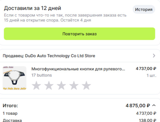

Достаточно долго не мог определиться, какую накладку покупать: обычную на 12 кнопок (за 7 тыс. руб.) или с круизом на 17 кнопок (за 5 тыс. руб.). Ведь были небеспочвенные опасения, что не запустится круиз на моем блоке BCM 6R0973085M (с отсутствующими пинами под рычаг круиза). Но взвесив все свои хотелки, взял накладку с 17-ю кнопками (круизом). Во-первых, она существенно дешевле, а во-вторых, решил, что, если не заведется круиз с моим блоком, то для подключения радиоключей все равно в планах поменять BCM.
Общие затраты на мультируль вышли 9 976 руб., из которых: руль под установку накладки с кнопками с авито — 3 584 руб.; кожа для перетяжки от «Пермь-Рулит» — 1 250 руб.; разъем кнопок мультируля 8R0973605 заказывал в «Росско» с промокодом «D2» обошелся 267 руб., накладка с кнопками 6C0959442F с АлиЭкспресс — 4 875 руб. В сравнении с ценами на «Авито», где за такой же руль продавцы хотят 28–35 тыс., мой обошелся в три раза дешевле, поэтому свое предприятие считаю мега выгодным.

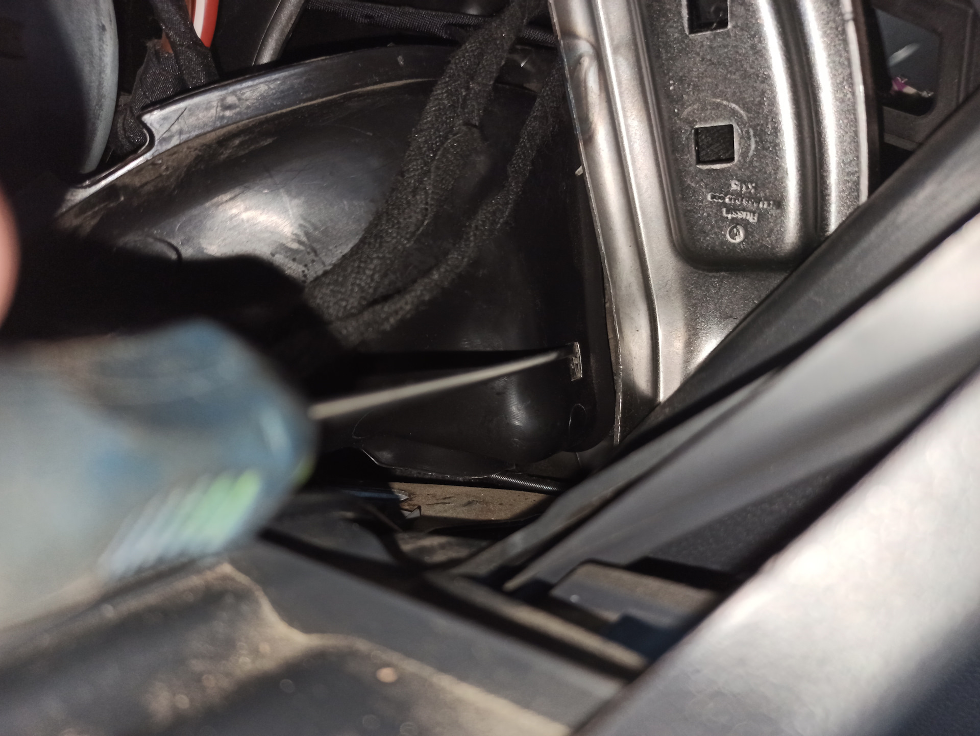

— разобрать шумоизолирующую стенку в моторном отсеке и подключить провод круиза к ЭБУ;

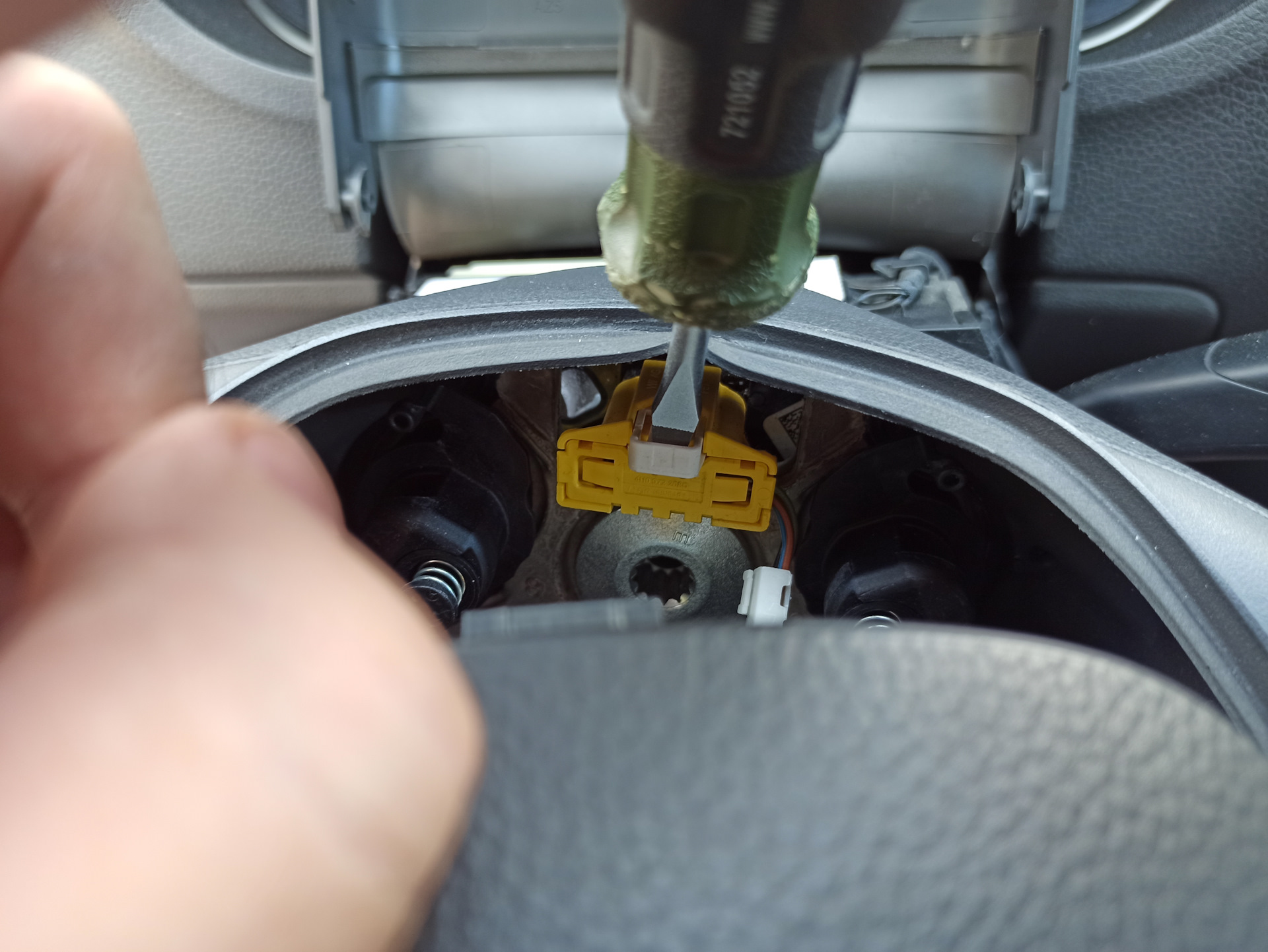

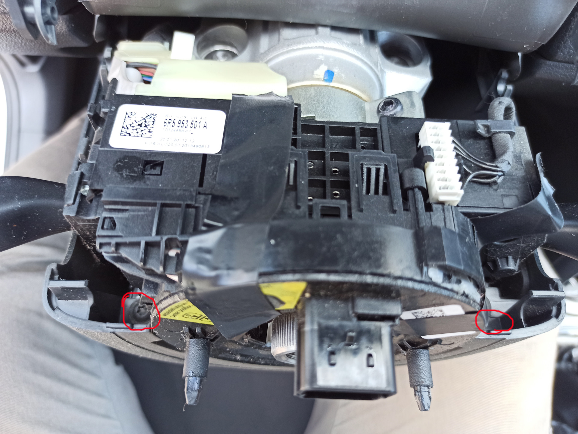

Начал со снятия руля, подушки безопасности и укладки проводки.

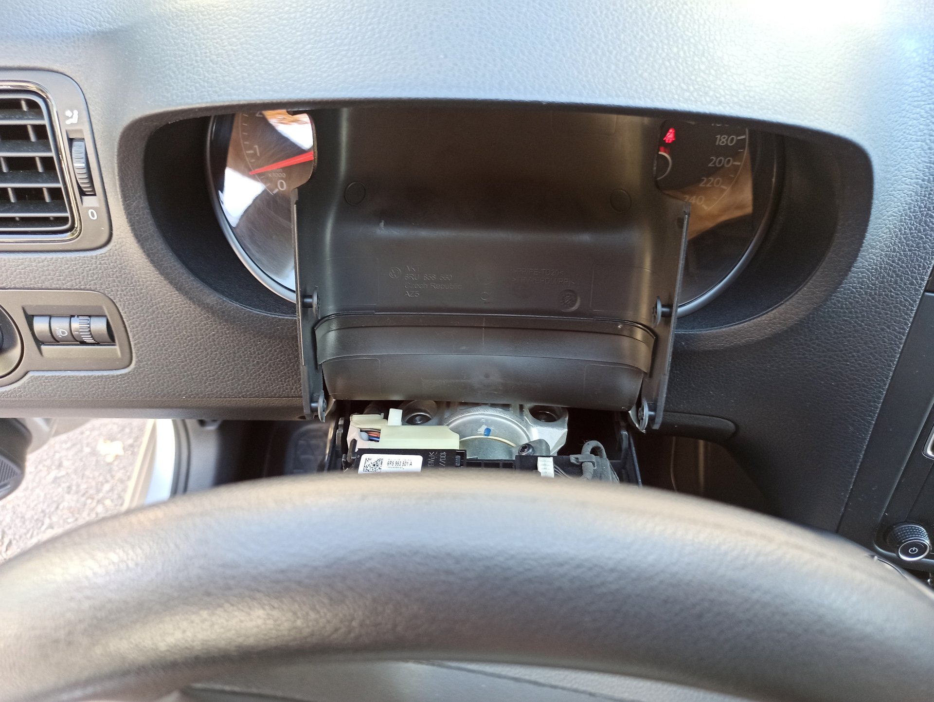

Перед снятием подушки поднимите или снимите верхнюю крышку рулевой колонки, так места за рулем станет больше и отщелкнуть подушку на рестайлинге будет намного проще.
Перед отключением идем в моторный отсек и снимаем минусовую клемму с АКБ. Затем выдвигаем к себе белый фиксатор и, нажав фиксатор вниз, тянем аккуратно желтый штекер к себе (снимается он легко и без усилий).

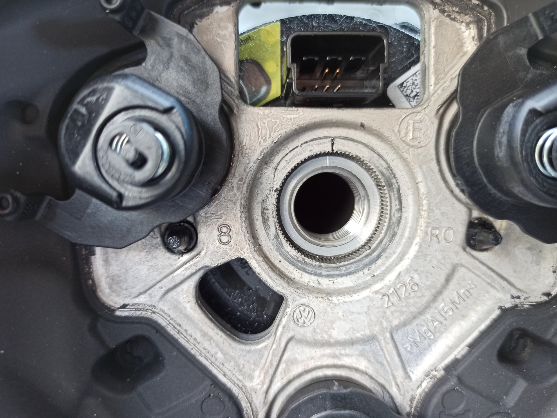

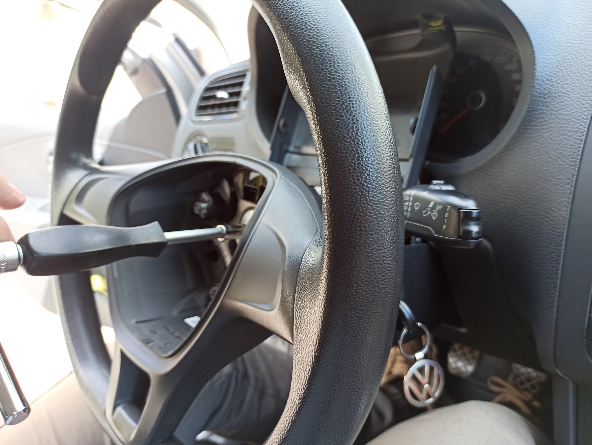

Для снятия рулевого колеса битой SP LINE M12 откручиваете гайку. Ключ оставляем в замке, чтобы ничего в процессе откручивания не свернуть. Гайка руля затянута очень хорошо. Подпирал руль коленями снизу и откручивал воротком гайку.
После снятия гайки обязательно сфотографируйте положение меток — это поможет вам в дальнейшем поставить руль обратно правильно.

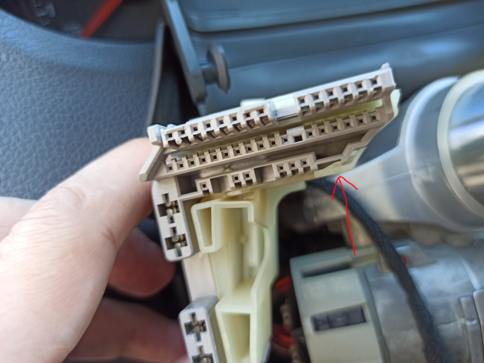

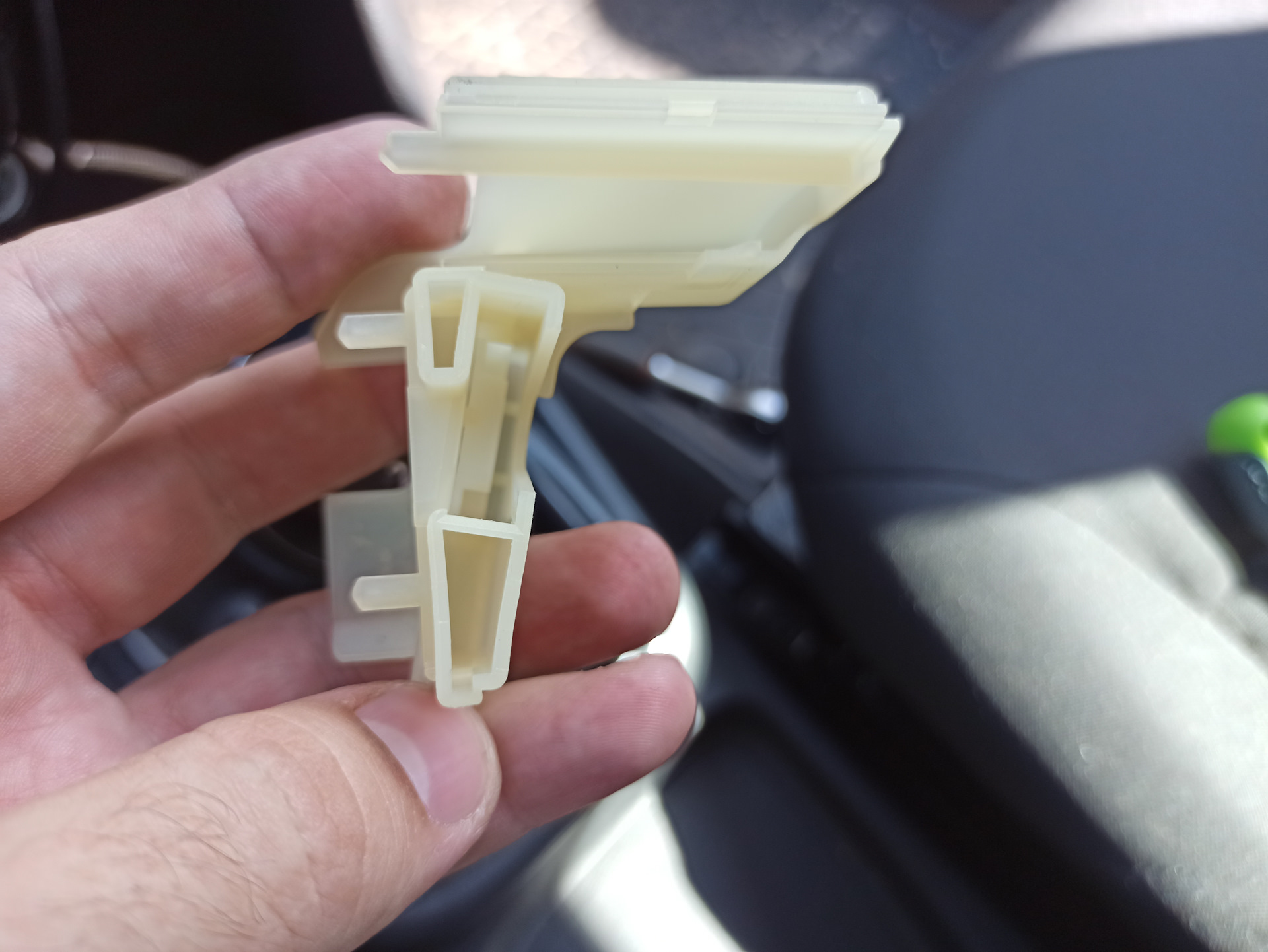

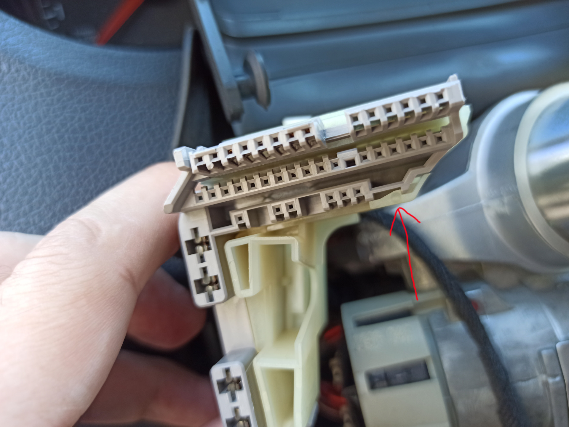

После снятия руля снимаете пластиковый подрулевой кожух. Он крепится на винт торкс Т20 снизу и два самореза торкс Т20 справа и слева от улитки.

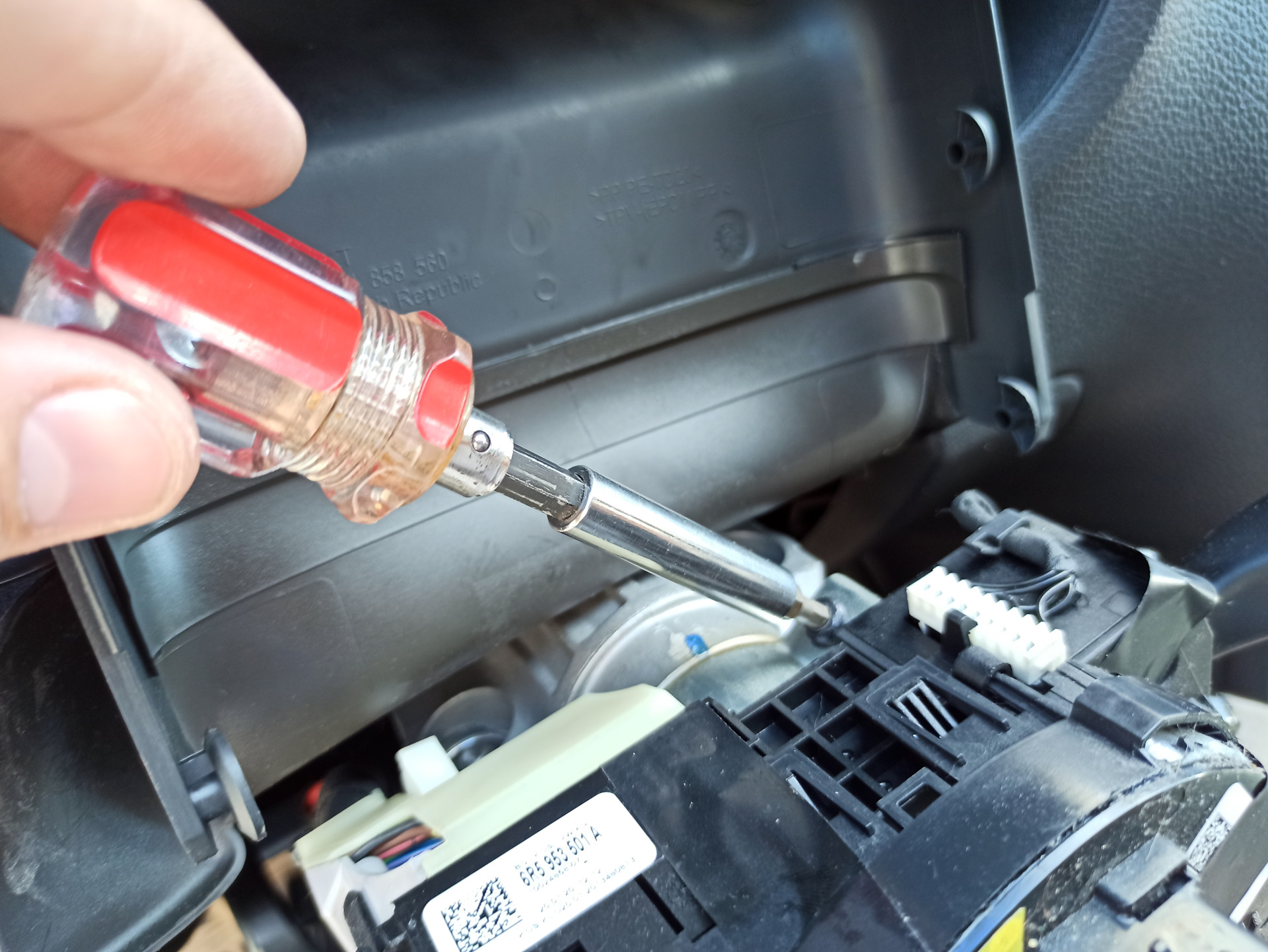

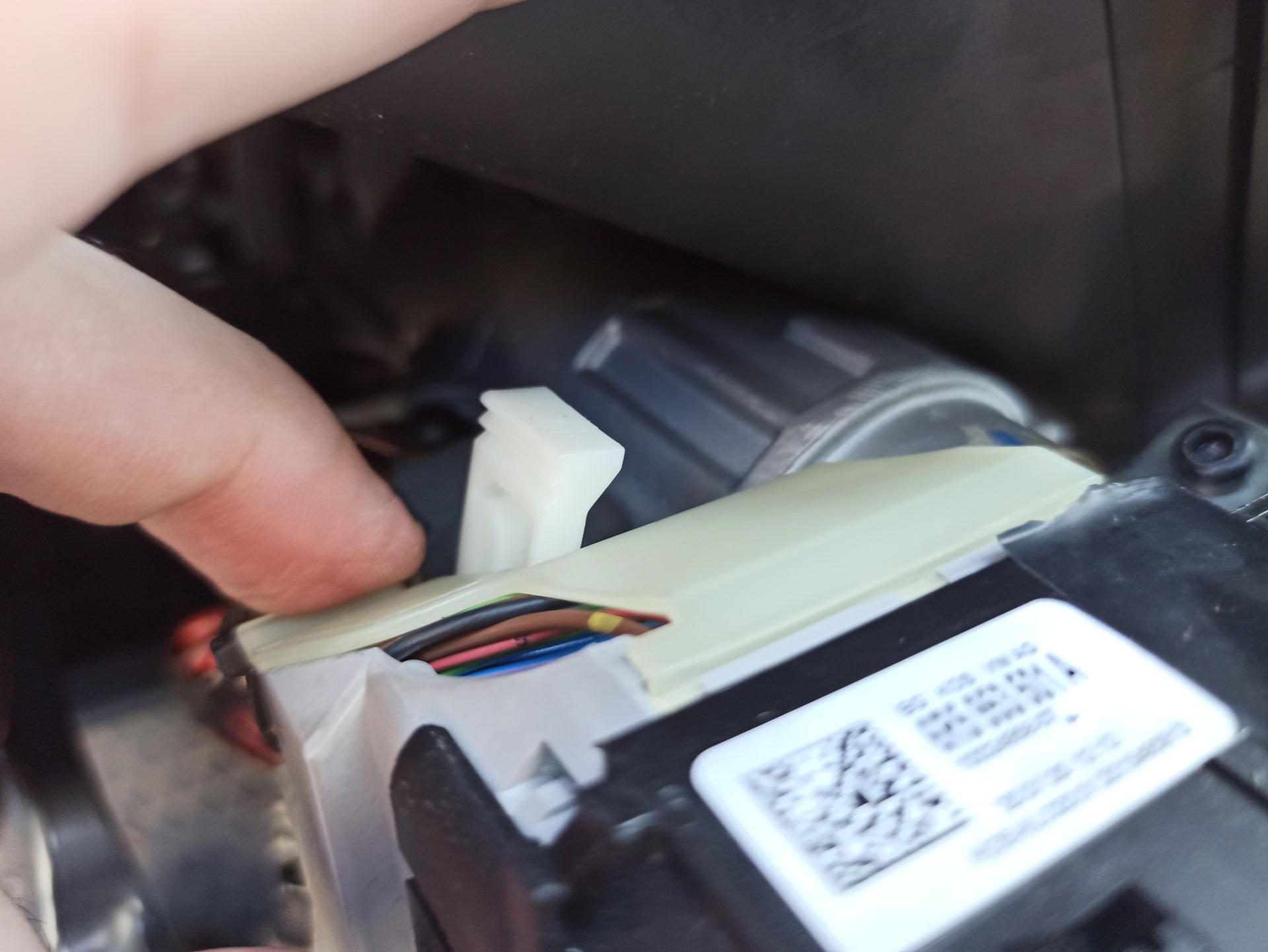

После снятия кожуха рулевой колонки фиксируем улитку изолентой, чтобы исключить её проворачивание. Ослабляем шестигранный винт хомута и снимаем улитку вместе с подрулевыми.

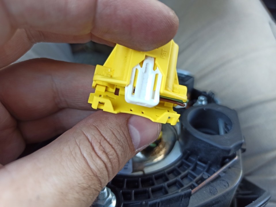

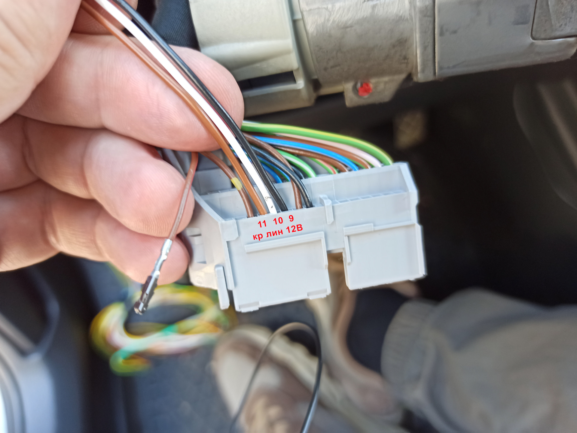

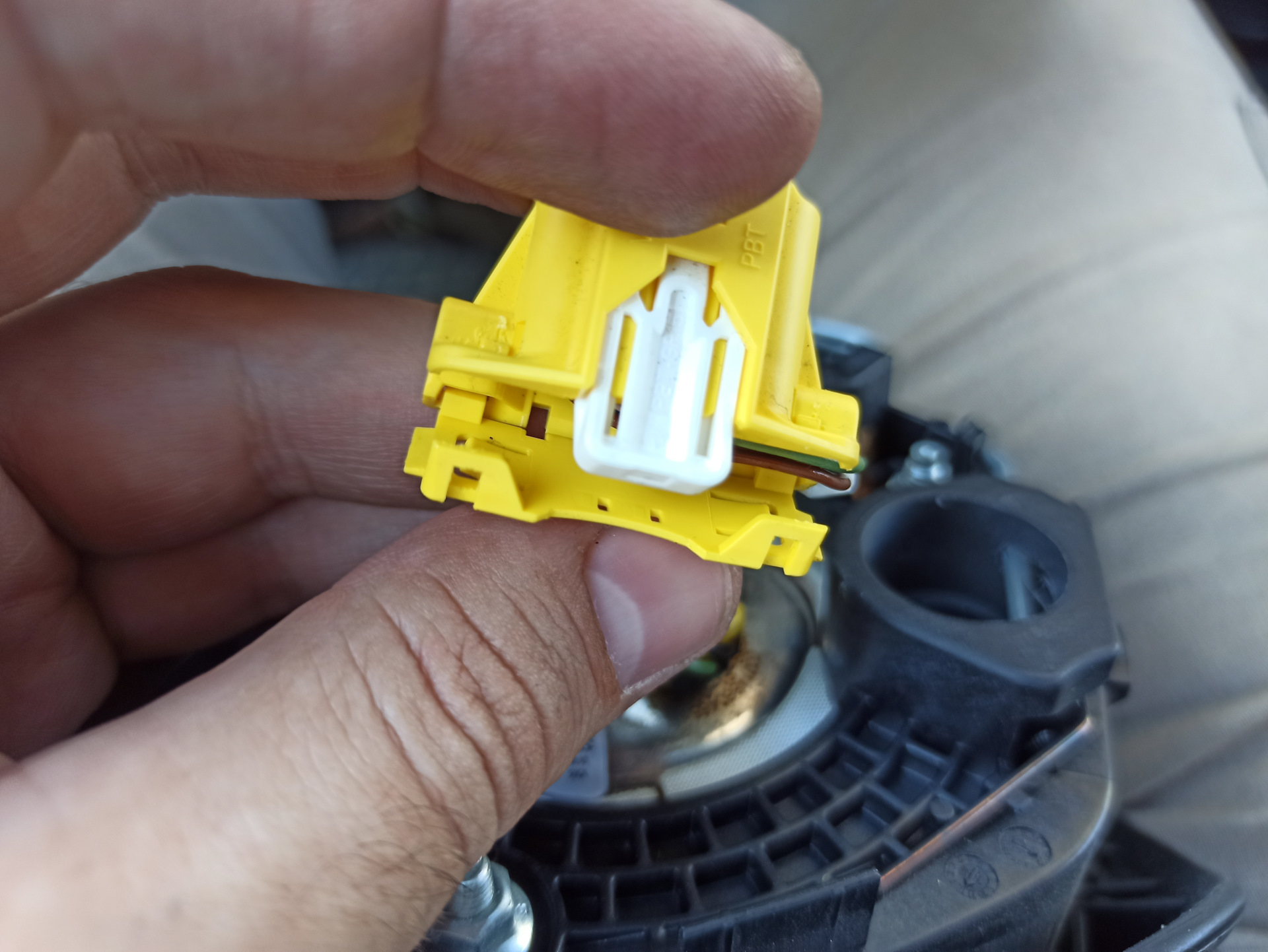

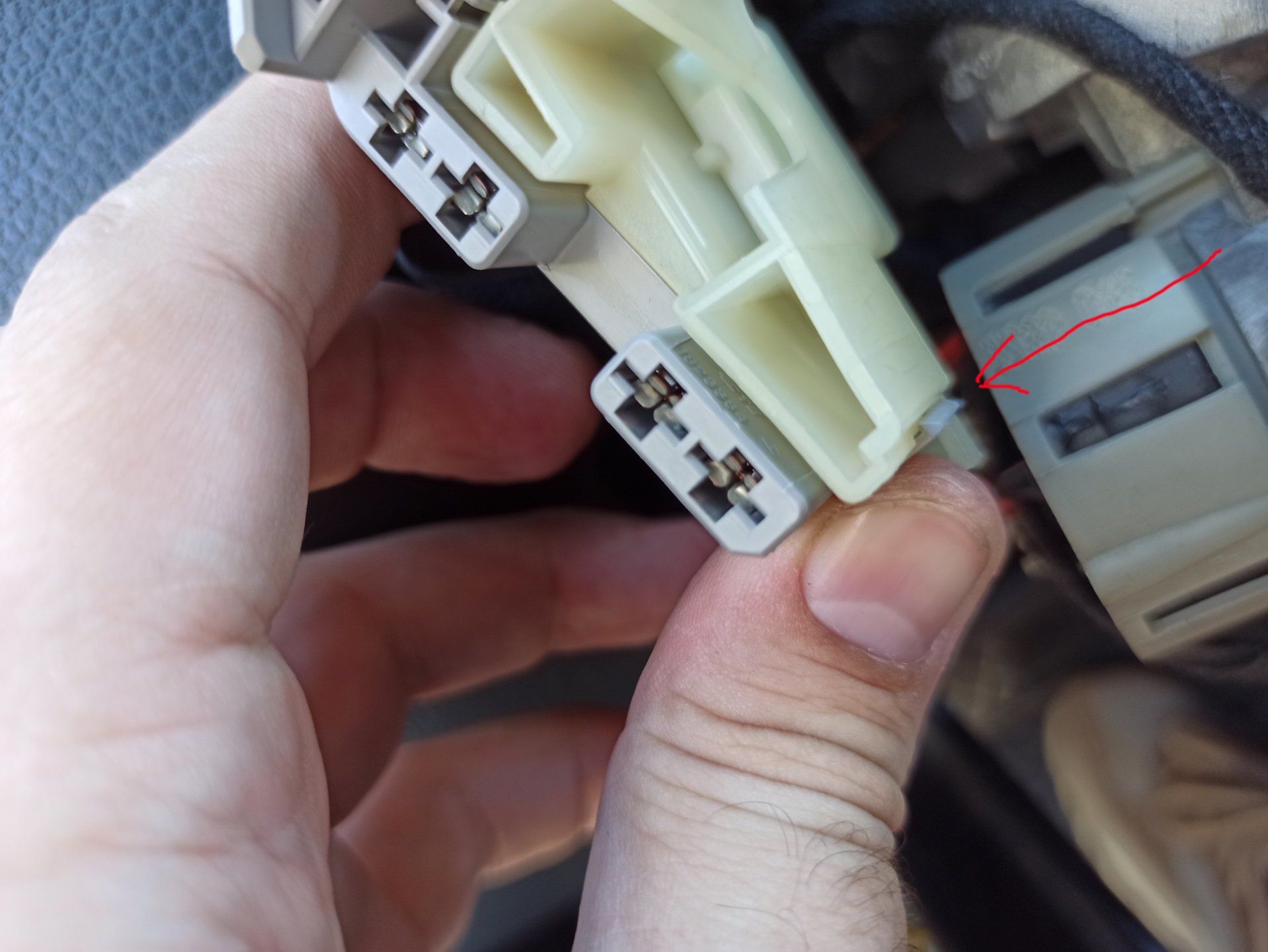

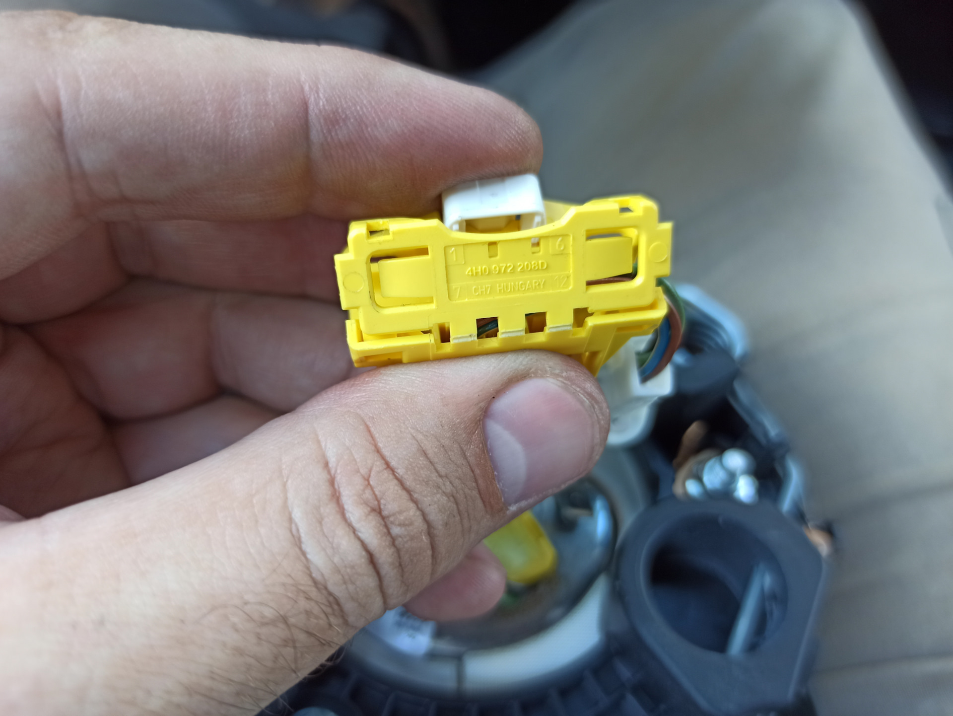

Вытягиваем белый фиксатор вверх, и разъем сам отщелкнется от подрулевого блока.

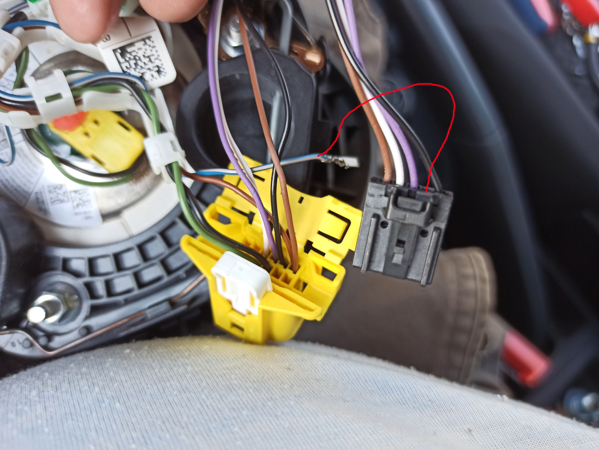

Из 11-го пина убираем и изолируем провод гудка. Устанавливается три новых провода: в 11-й — круиз на 23-й пин ЭБУ (коричневый), в 10-й — лин-шина на BCM (белый) и в 9-й — питание на блок предохранителей (черный). Пины там используются N90764701.

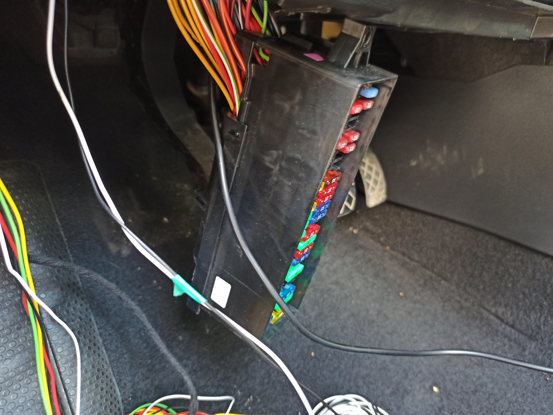

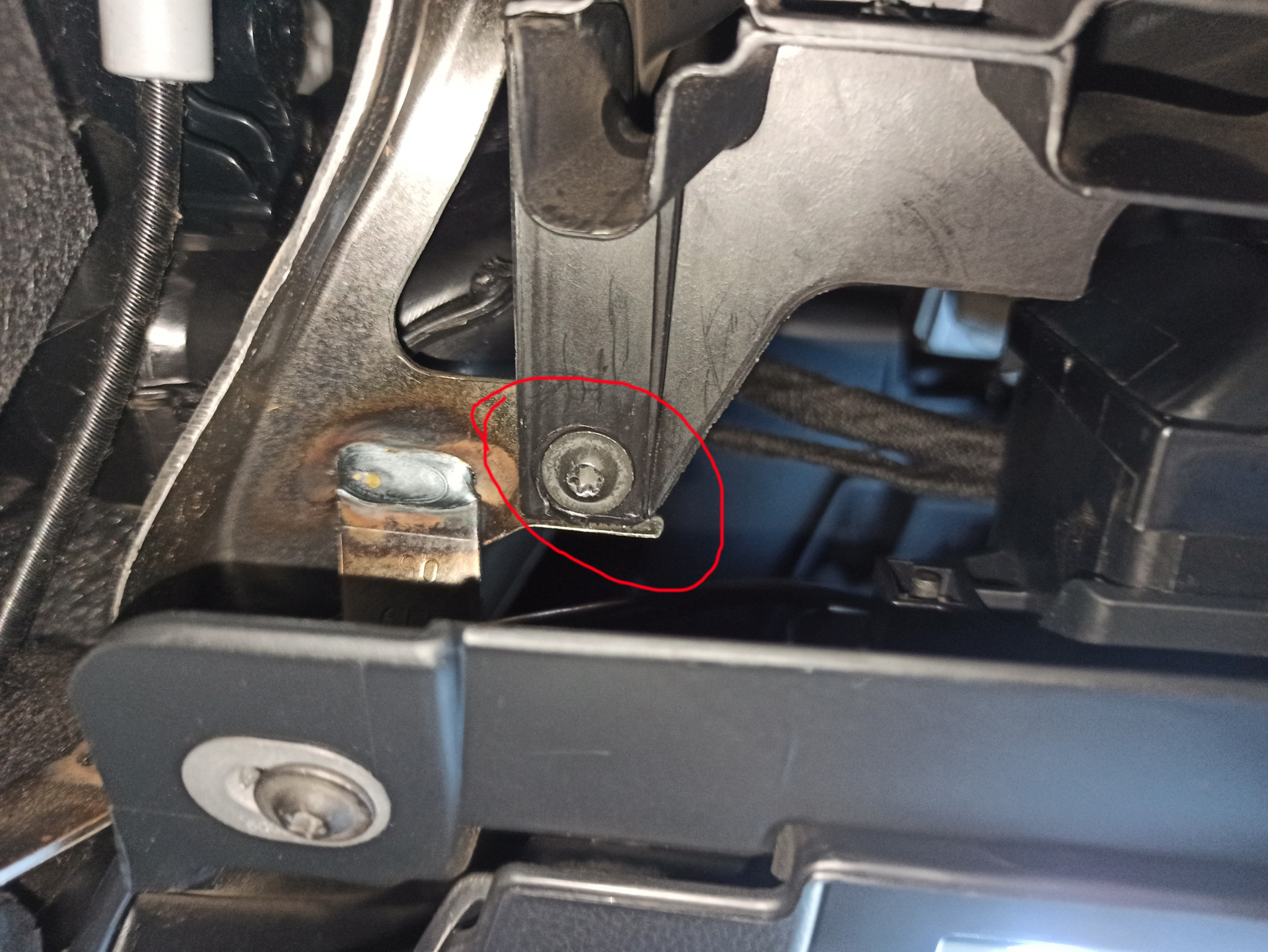

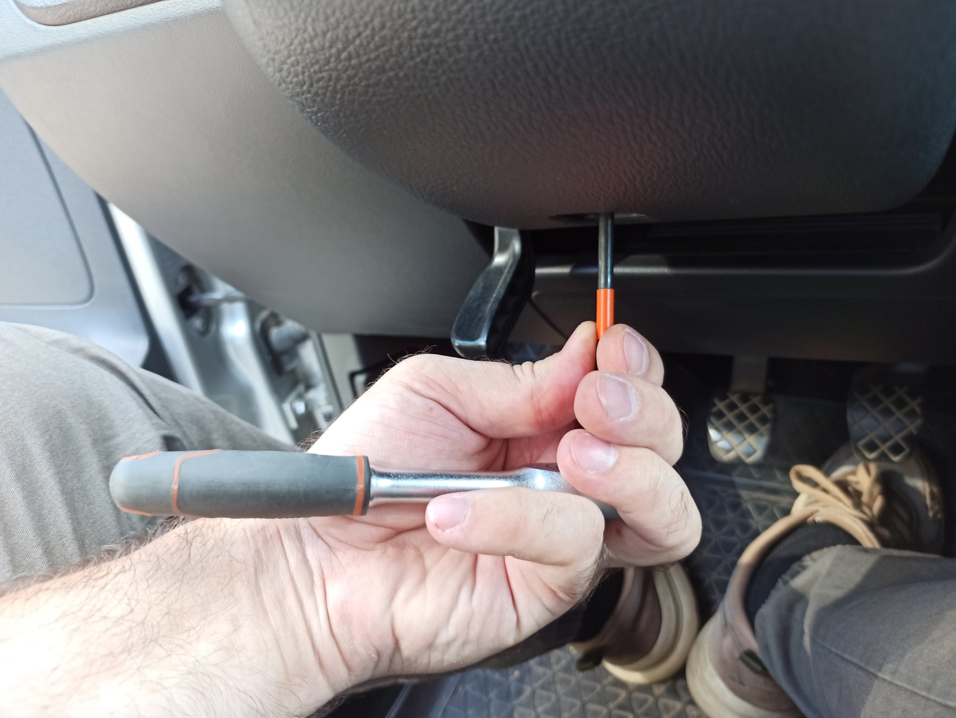

Дальше перебираемся к блоку предохранителей. Для снятия блока откручиваем пару винтов торкс Т20 у самого блока и снимаем патрубок обдува ног водителя.
После этого блок предохранителей спокойно можно будет вытащить вниз к педалям.
Дальше снимаете с него заднюю крышку, вытаскиваете боковой розовый фиксатор пинов и ставите пин в нужное место блока предохранителей (штатно это 4-й предохранитель, у меня свободный на той же клемме был 10-й) тот, что из 9-го пина (черный) колодки подрулевого блока. Пины под мини-предохранители 2.8 (G126, N90684405).

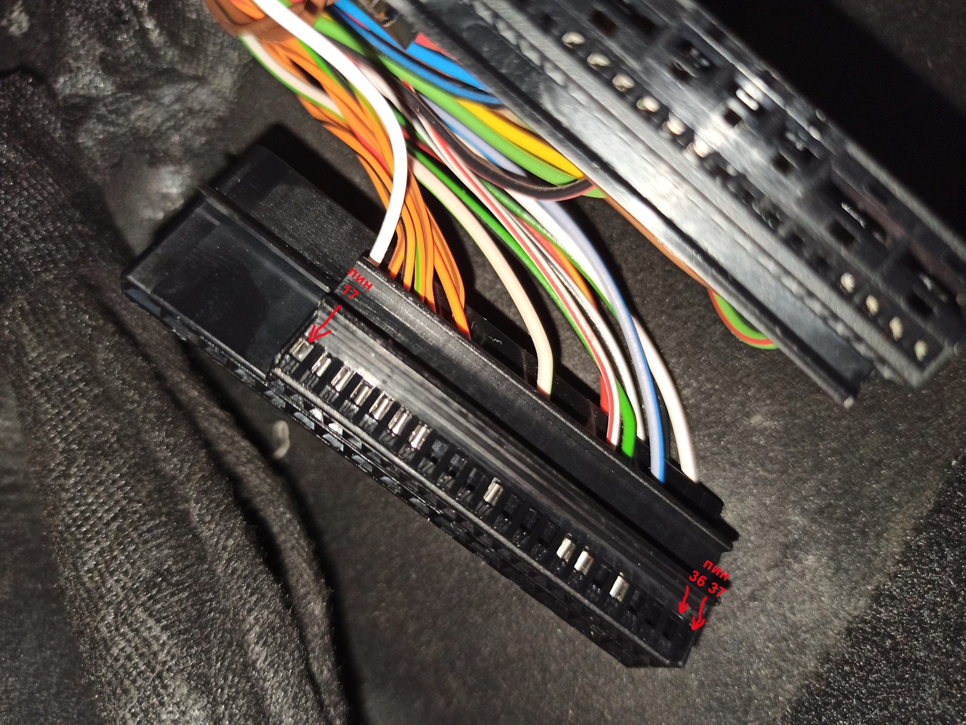

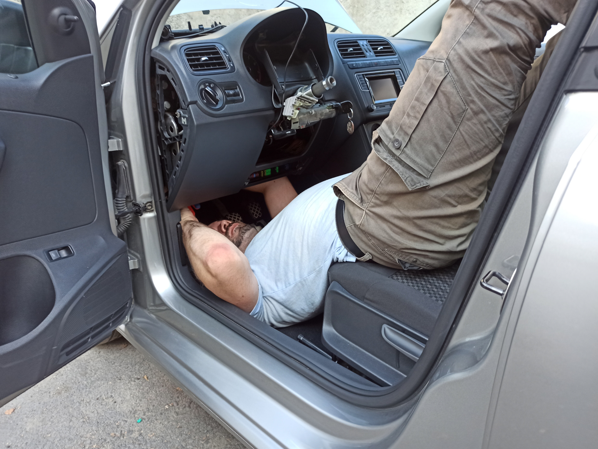

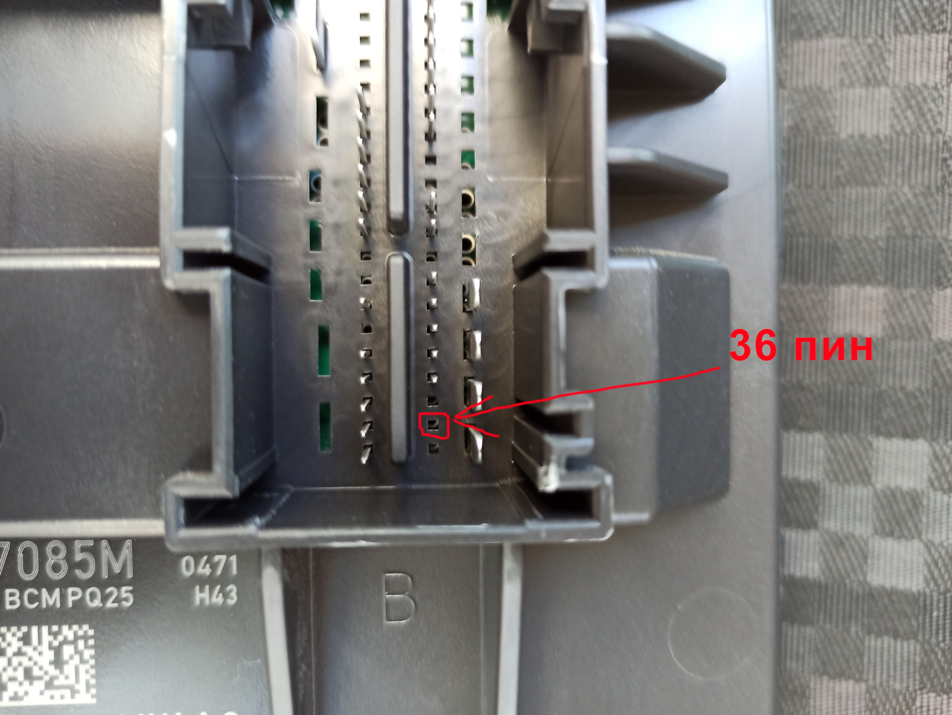

Дальше снимаем блок BCM, чтобы не мешал. Разбираем белую колодку «B» и заводим в 36-й пин белый провод с 10-го пина подрулевого блока.

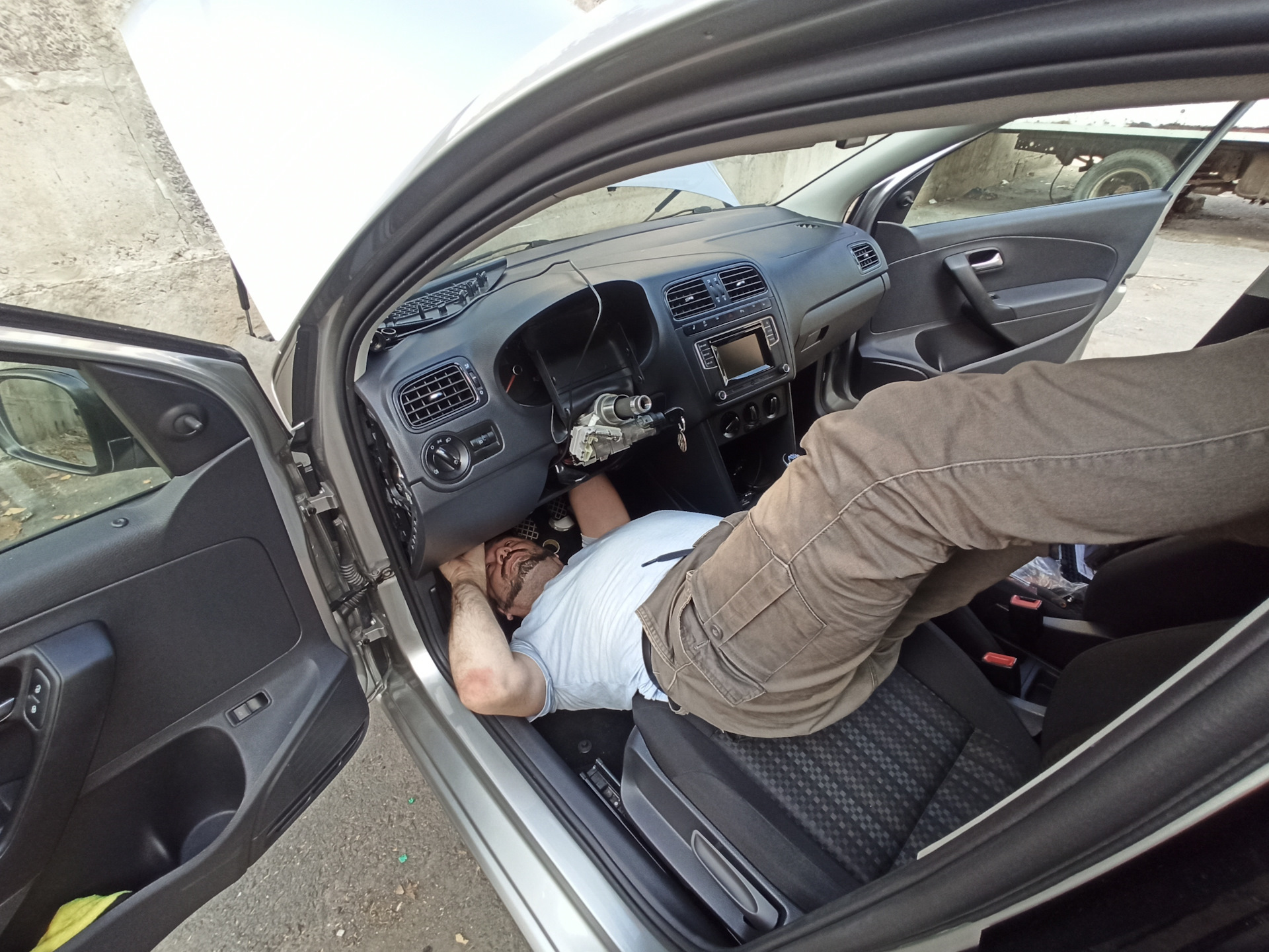

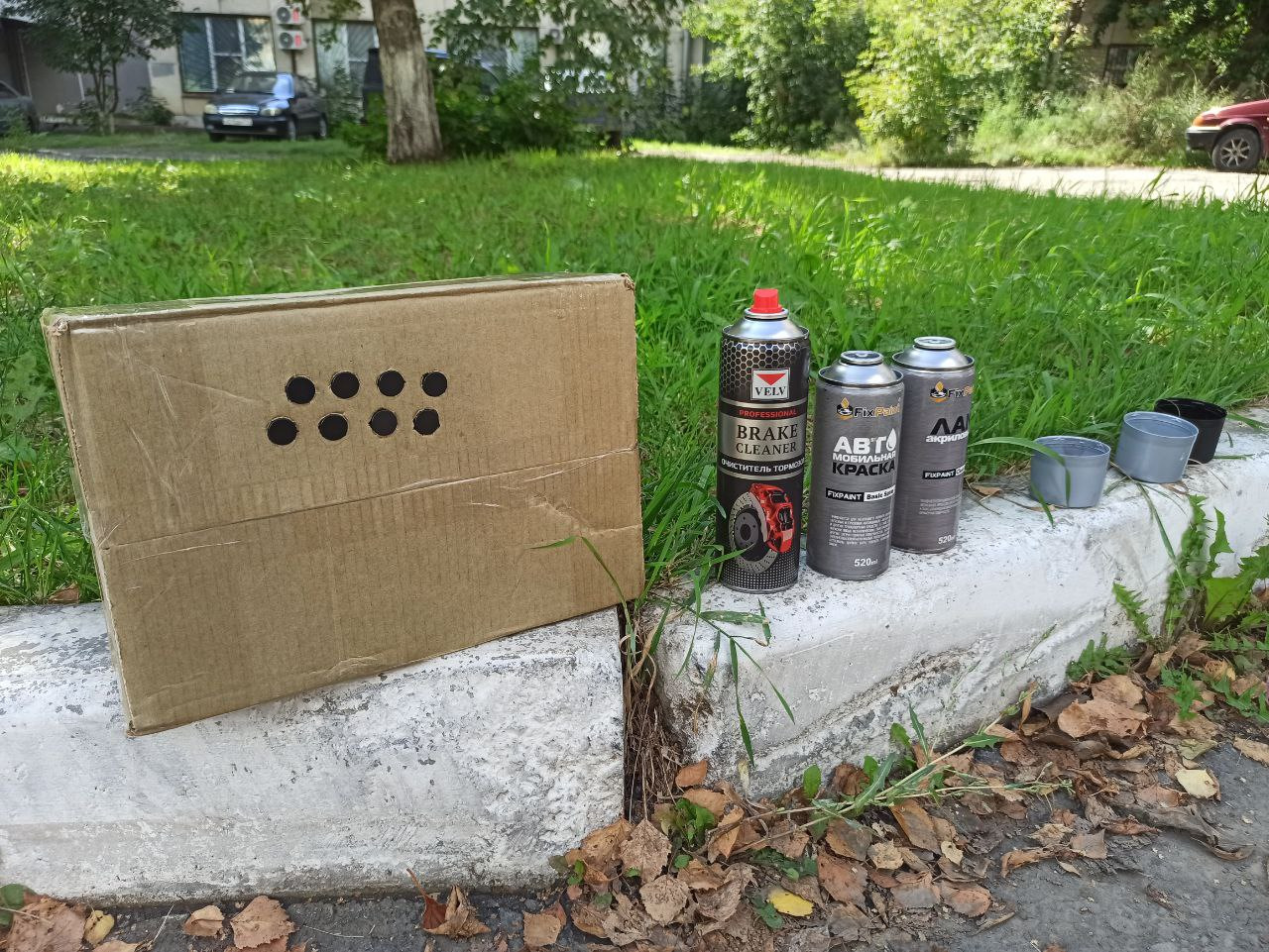

Снимать сиденье не захотел, поэтому я подлез туда вот так… Как говорится, делайте так каждый день, и спина болеть не будет 😂. С блоком BCM ждало меня разочарование. Стоит у меня самый дешманский, и вместо 36-го пина зияло пустое отверстие. Поняв, что круиза мне с этим блоком точно не видать, завел провод (по схеме для 12-ти кнопочного мультируля) на 17-й пин.

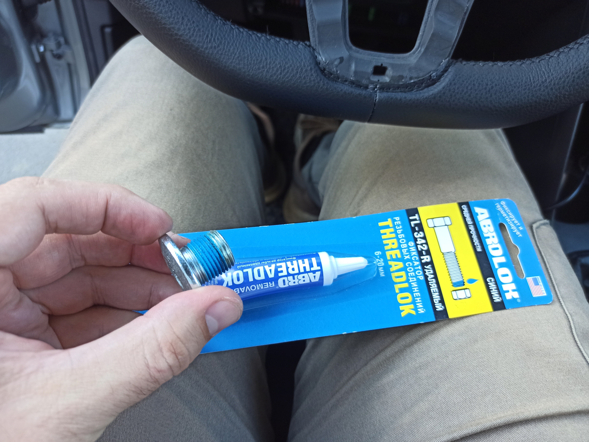

На гайку капнул несколько капель разъемного фиксатора резьбы, который покупал летом вместе с резинкой клапана КВКГ в «Росско».

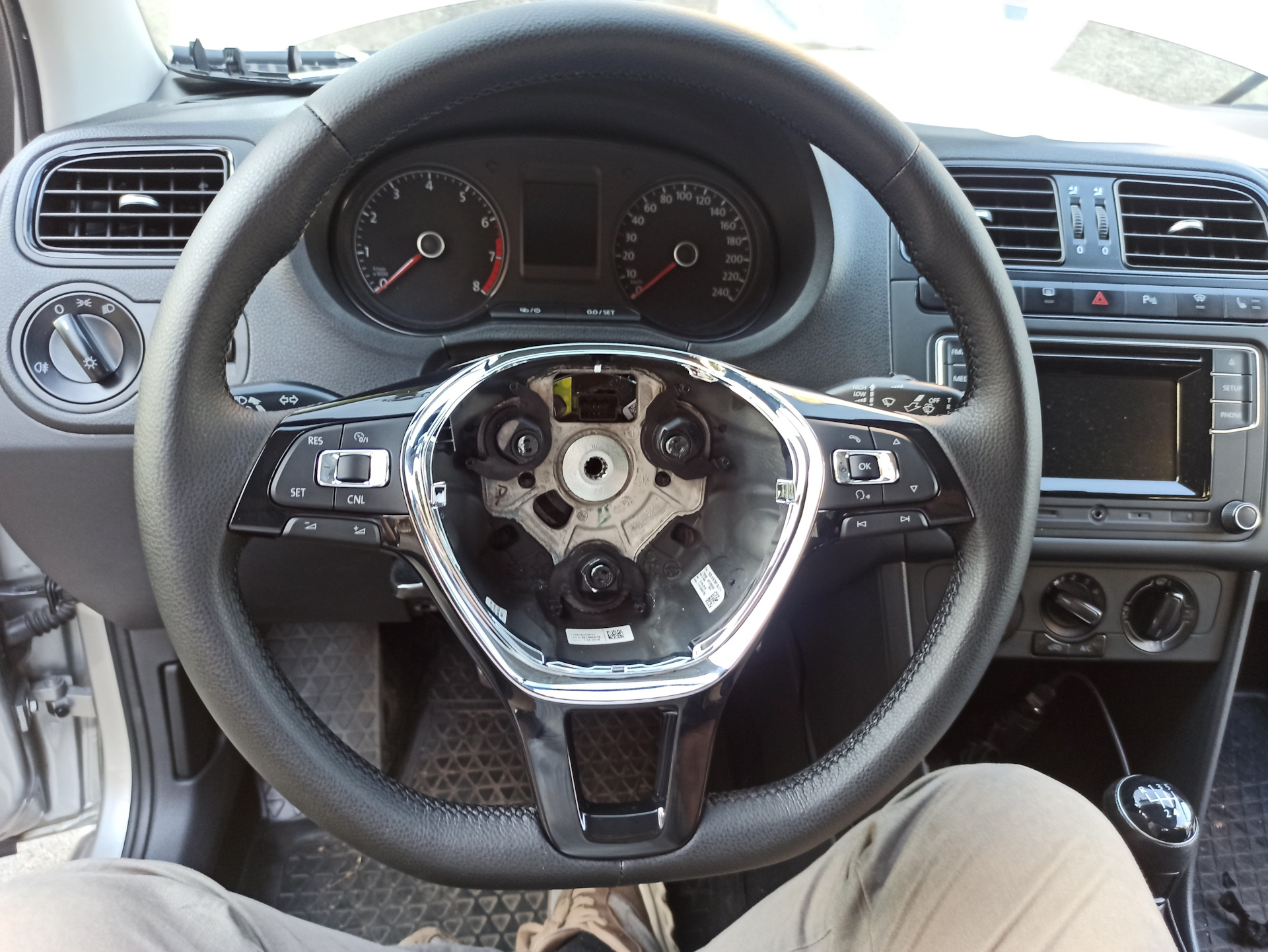

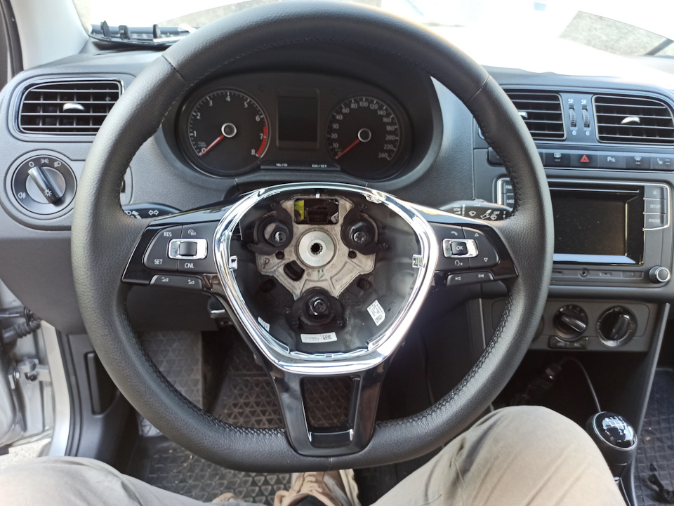

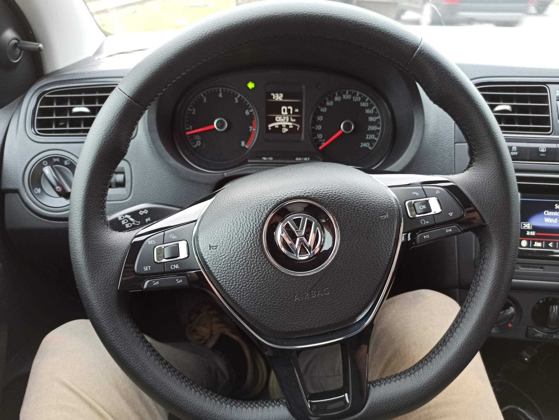

Собрал всё в обратной последовательности. Поставил новое рулевое колесо по меткам и приступил к сборке косы кнопок и подушки.
Фишка, купленная в «Росско», отлично подошла. Провода в нее обжал сантиметров по 12. Коричневый вынул из штатной колодки и переобжал в один пин два провода. Синий, идущий на гудок, вытащил из разъема и соединил с 4-м пином фишки кнопок мультируля. Распиновка пинов этой фишки: 1 — масса (коричневый), 2 — питание (белый), 3 — лин-шина (фиолетовый), 4 — гудок (синий), 5 — круиз (черный).
Прикрутил минусовую клемму к АКБ, поставил 10-ый предохранитель в блок предохранителей и приступил к кодированию.

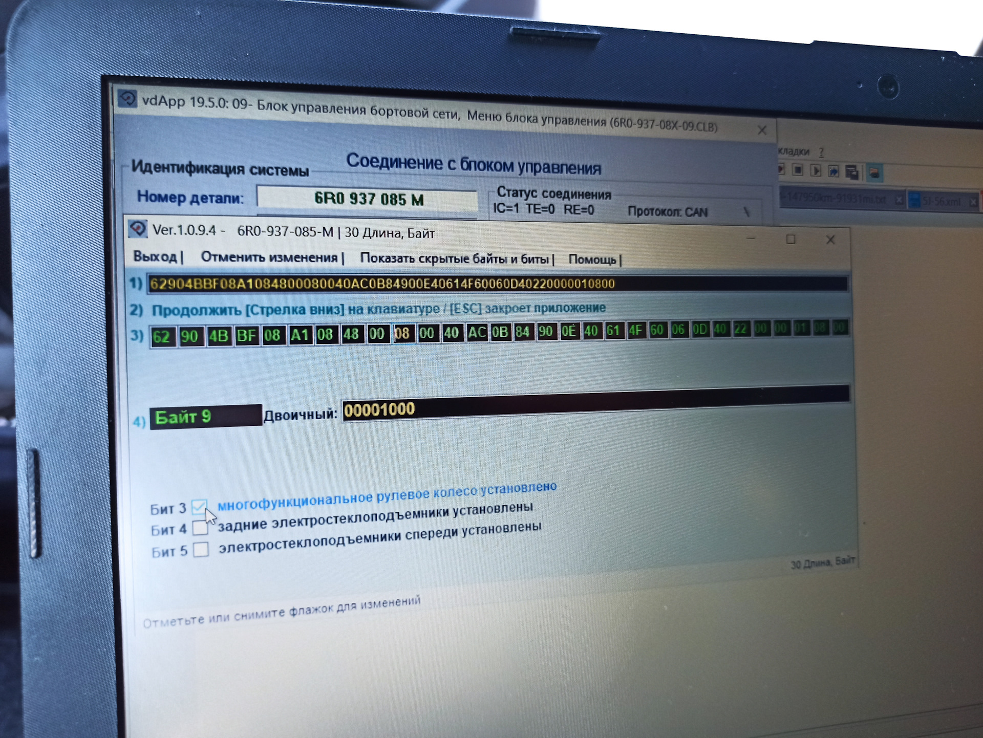

Круиз закодировал только в ЭБУ. BCM круиз не только не поддерживает, но и настройки, связанные с круизом, не сохраняет, так что эта опция заработает после замены блока BCM на 087-ой (круиз и радиоключи). Подходящий блок, поддерживающий и радиоключи (как и круиз) уже найден на авторазборке за 2200 руб. с доставкой.

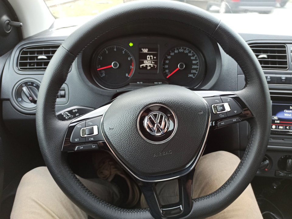

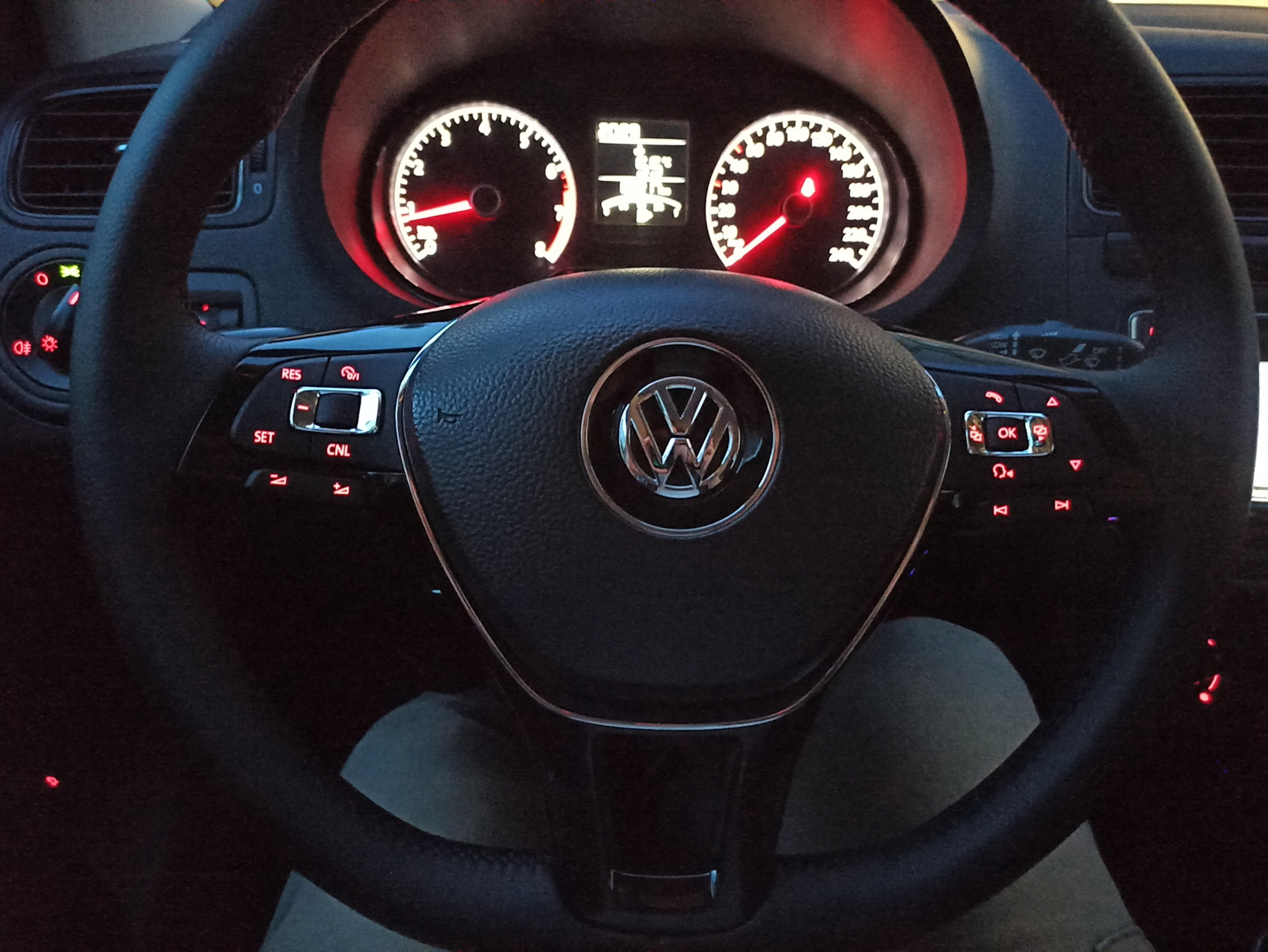

Впечатления от всех компонентов сугубо положительные:
— на накладке кнопки нажимаются мягко, подсветка соответствует штатной, хром везде одинаково глянцевый: и на кнопках, и под подушкой, и на подушке;
— кожаный руль от Jetta определенно тоньше где-то на сантиметр в обхвате, чем резиновый от Polo. Но и старый, и новый рули одинаково хорошо лежат в руках;
— экокожа тактильно (на ощупь) очень приятная, и её рисунок отлично повторяет текстуру панели.
Заменой очень доволен, кнопки на руле — это мегаудобная опция, ещё и повышающая безопасность, т. к. нет необходимости отвлекаться от дороги для того, чтобы сменить трек, убавить громкость, ответить на звонок. Так что комплектация trendline еще чуток "пожирнела". Внешний вид салона с мультирулем тоже очень преобразился.

Над ортопедическим фото момента установки руля поржал от души, аж у самого немного в пояснице после такого заболело))
Я очень опасался, что поясница после такого скажет: «Чувак, тебе уже не 20, лови бонус в виде прикольной походки на пару дней». 😂

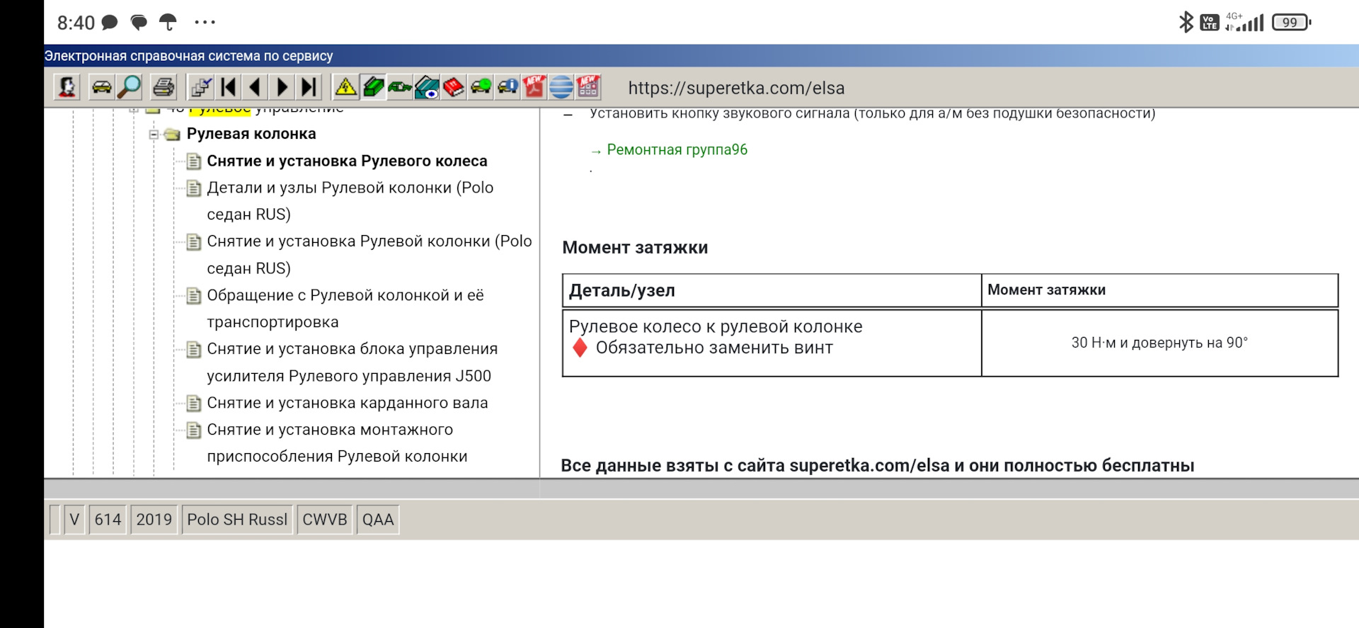

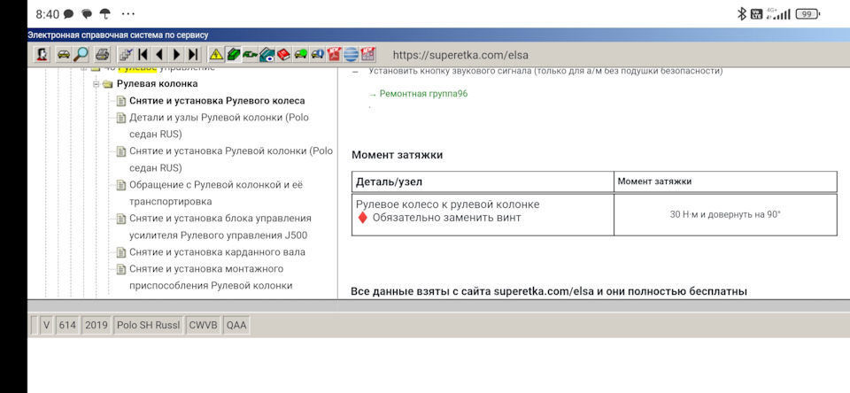

Каким моментом затягивать гайку у руля?😄
А то думаю, не перетянул ли я…
Момент 30 + довернуть на 90 градусов
superetka.com/elsa/?marke…=rl&dokument_id=140837643

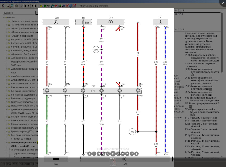

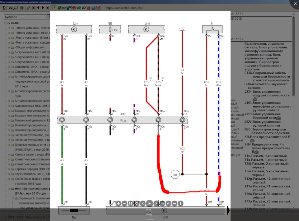

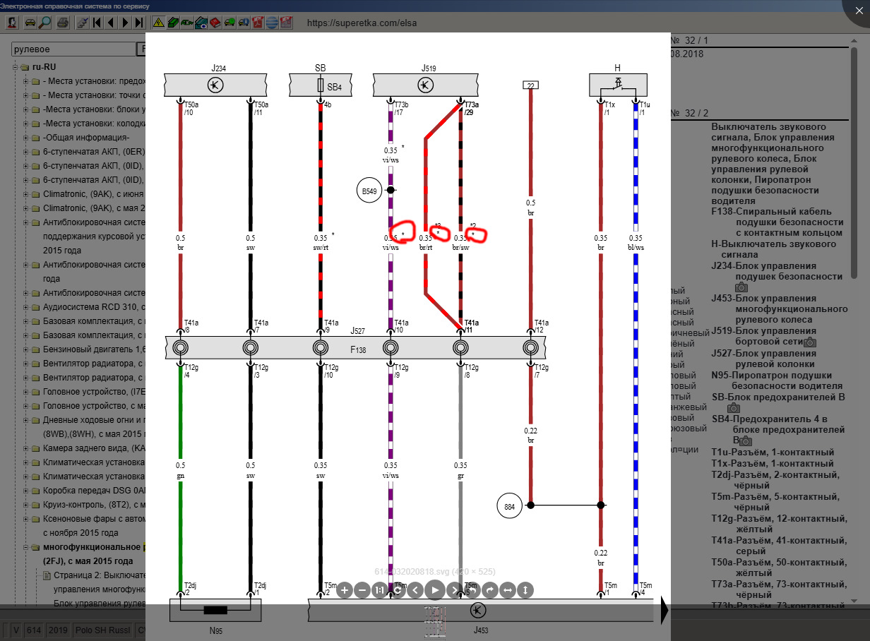

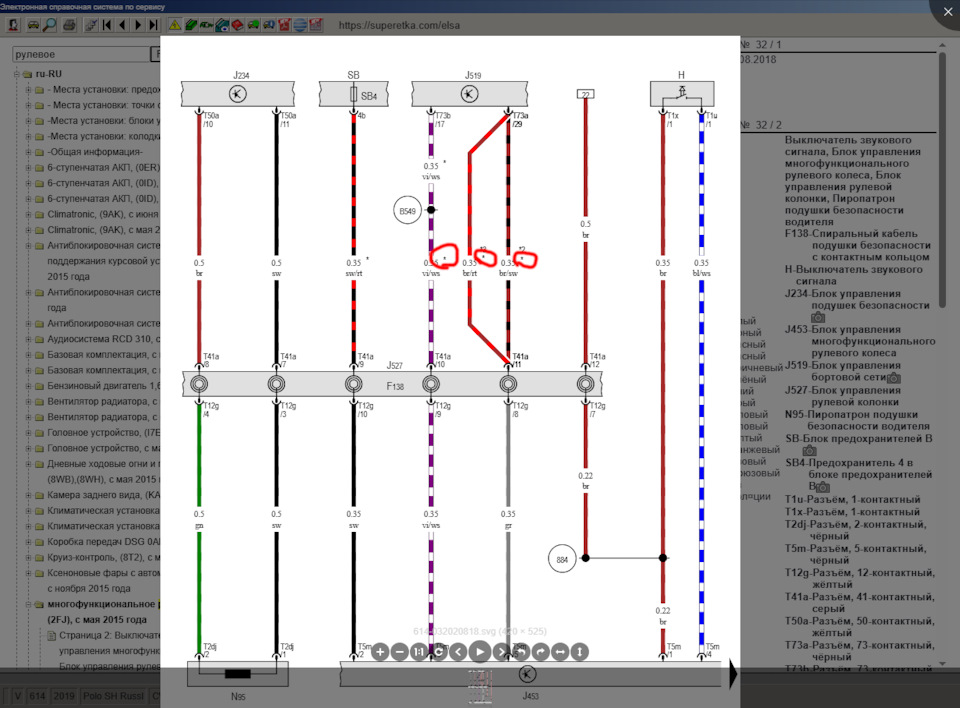

с мультирулем только пропала возможность гудка без зажигания. Пробовал замыкать 4 и 5 пины в разъеме руля (как описывал Hacker) но у меня не заработала данная комбинация. Сигнал пропал совсем. Пришлось вернуть обратно.
На «Гольфе» четвертом решал такую проблему. Если накладка без круиза, то в улитке будет свободный пин, и можно оставить и гудок как есть, и мультируль подключить, я так понимаю, это то, как вы по итогу и сделали.
А так все дело в том, что питания на накладке нет, когда ключа в замке нет. Как решение — запитать мультируль на постоянку. Я не думаю, что он много потребляет. Тогда все будет работать. Т. е. не на 15-ю клемму его заводить, а на 30-ю.
Когда замкнул 4 и 5 пины в руле, не было гудка вообще (при при вставленном ключе, ни при вынутом).
Это в BCM надо перепиновать с 15 на 30?
4 и 5 пины в руле смысла замыкать вообще не было ни какого.

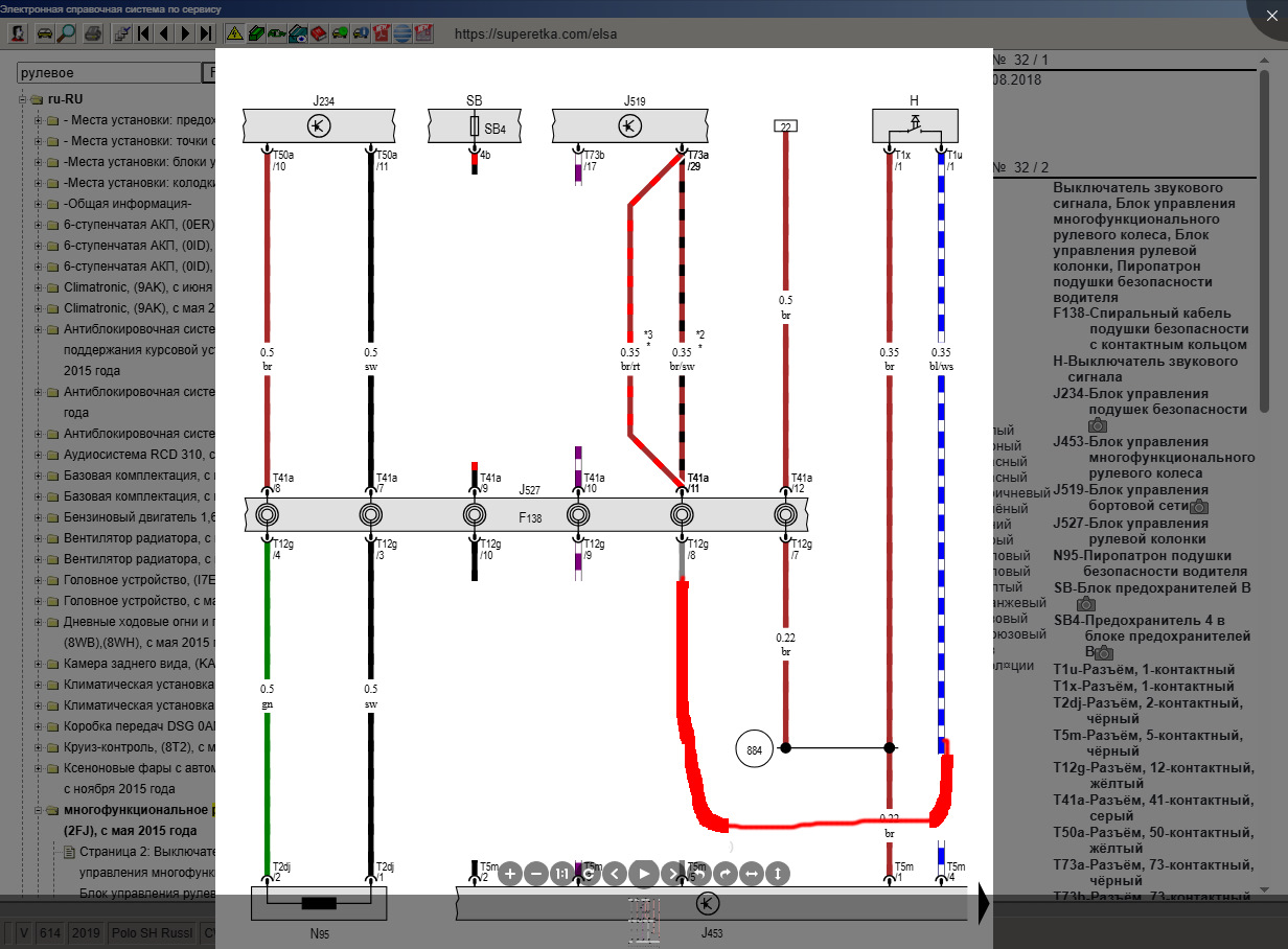

Расположение контактов там такое:
1 пин- масса
2 пин +12в
3 пин лин шина
4 пин — гудок, при падении массы на этот пин по лин шине в BCM улетает команда что нужно на реле ножки замкнуть и гудеть
5 пин — это нога для круиза
У вас 2 пин, — питание накладки мультируля штатно заведен на 15 группу контактов (питание появляется при зажигании и пропадает с выниманием ключа.
Если взять питание с 30 группы контактов (запитано всегда)
В блоке предохранителей нудно в другое место записаться.
Вот тут www.drive2.ru/l/701619811234370566/ есть табличка и последний столбик это группа
делал по этим статьям
www.drive2.ru/l/504800357914771811/
www.drive2.ru/l/494205188991615322/

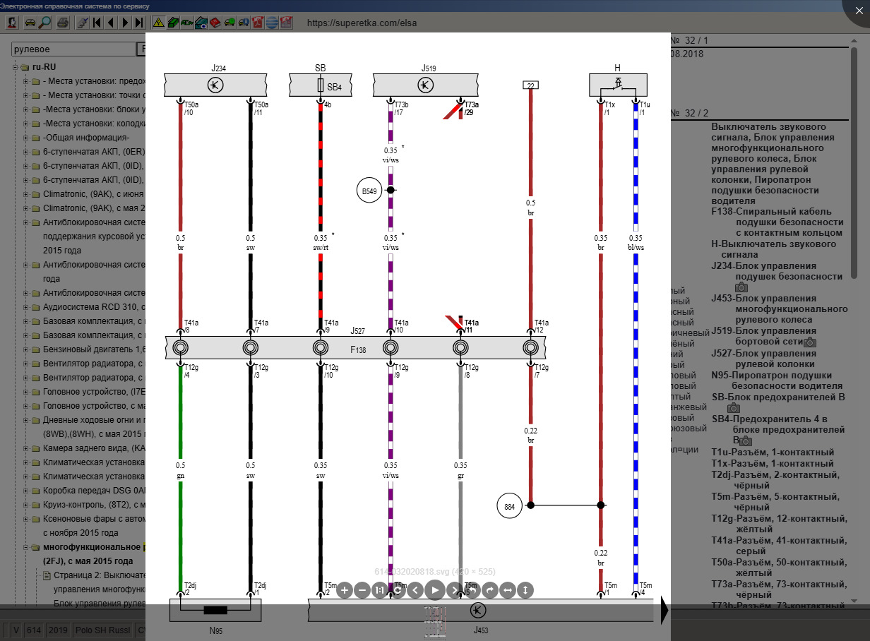

во второй статье как раз есть приписка:
Данный вариант возможен только при подключении мультируля по Lin шине t73b/17. Если руль подключен по Lin шине t73b/36, то сигналы будут другие с кнопок.
По первой ссылке бред полнейший написан. Автор схемы читать не умеет, ваше счастье что не сожгли ничего с такими экспериментами. Вот эта чудная звездочка которую в кружок обвел обозначает что провода устанавливаются в зависимости от комплектации

В комплектации с мультирулем используется вот эта схема
Спасибо, может как нибудь решусь, я правда в электрике не силен. Через мастера наверно.
Накладка с круизом стоит или без?
С круизом
Ну у вас тогда по обычной схеме сделать гудок не получится. Только запитать с другого пина в блоке предохранителей, т.к.свободных пинов на улитке скорее всего больше нет.
Ну и соответственно при питании не с 15 группы а от АКБ накладка будет постоянно включена и потреблять заряд АКБ.

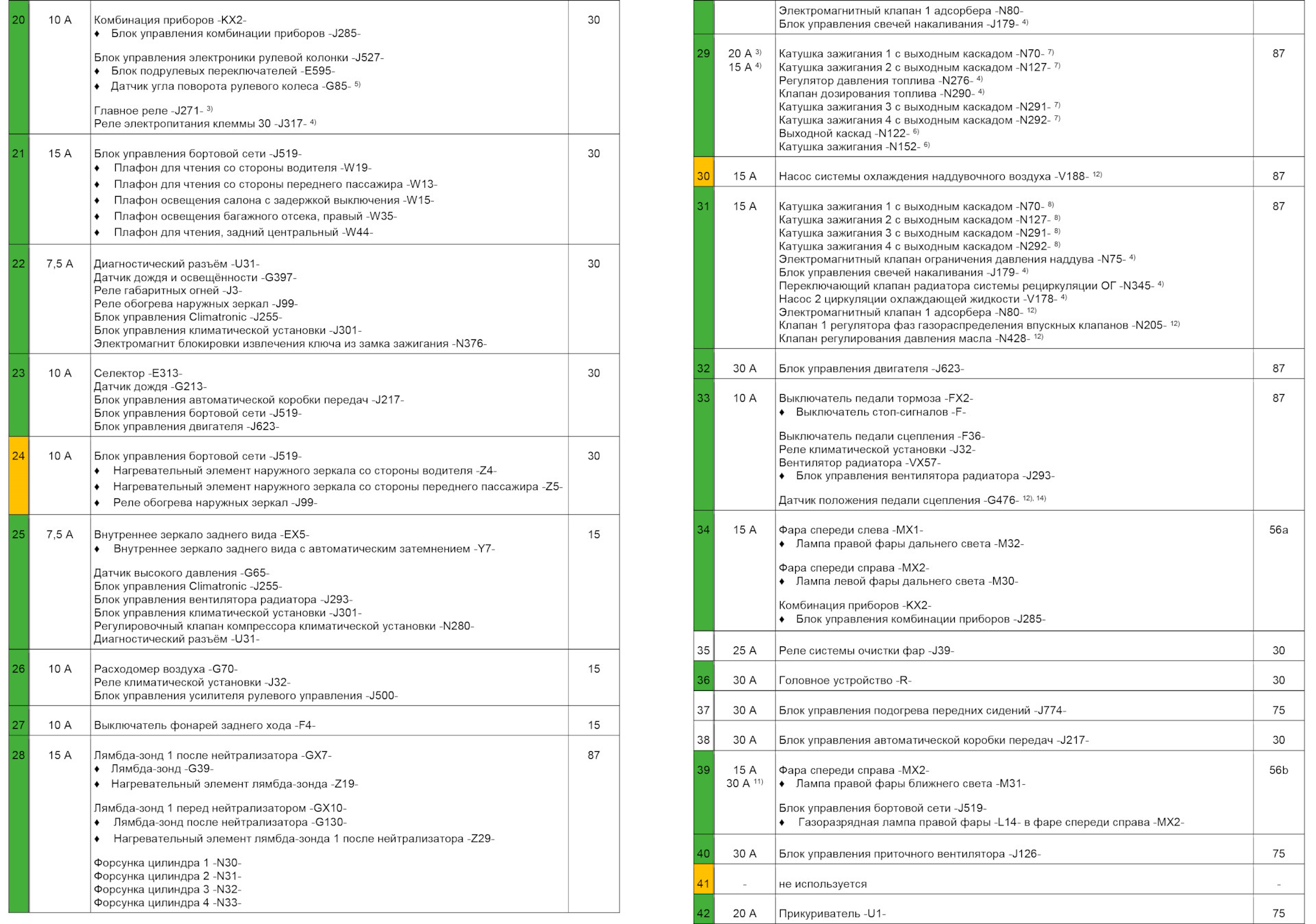

На какой предохранитель завели?
Во это не знаю не я подключал. Делал спец по ваг, он все по эльзе
Официально расположение предохранителей менялось семь раз, и схемы датированы: с августа 2010 года; с августа 2011 года; с мая 2015 года; с ноября 2015 года; с августа 2016 года; с ноября 2016 года; с июня 2017 года + есть для китайского или индийского рынка еще и схема на эту машину с изменениями 2019 года.
По общей схеме, например, на поло с 2017 года на 30 клемме сидят 6, 20-24, 38, 43-53, 56-57 предохранители.
На 15 клемме 2-4, 9-16, 25-27, 60 предохранители

Схема без мультируля выглядит так

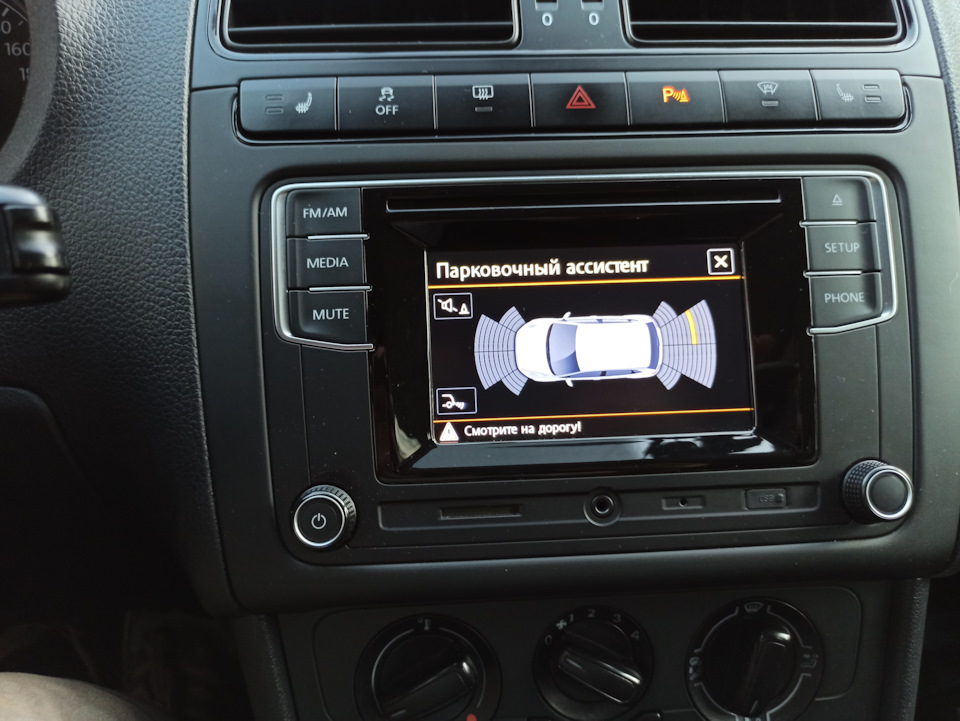

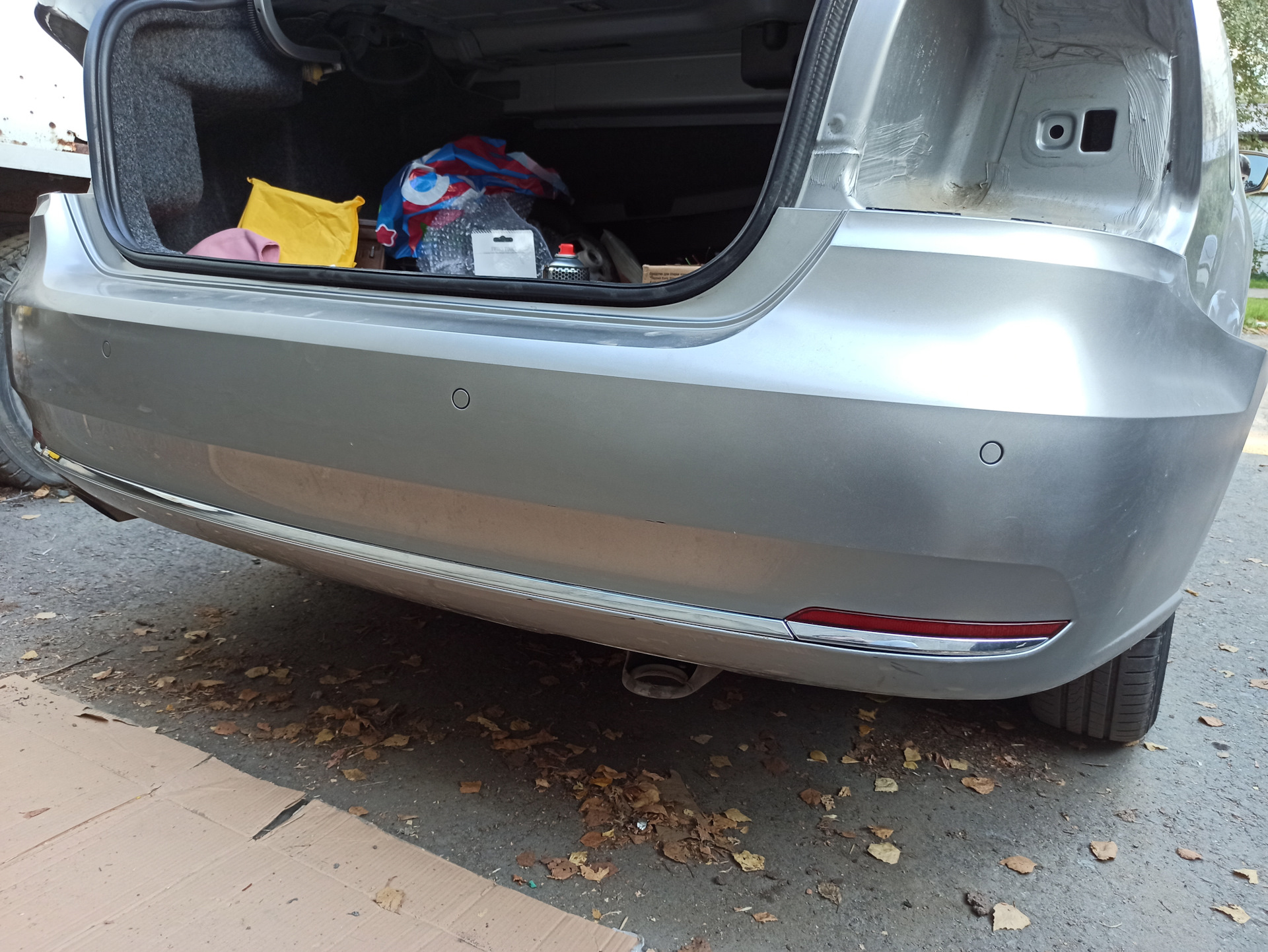

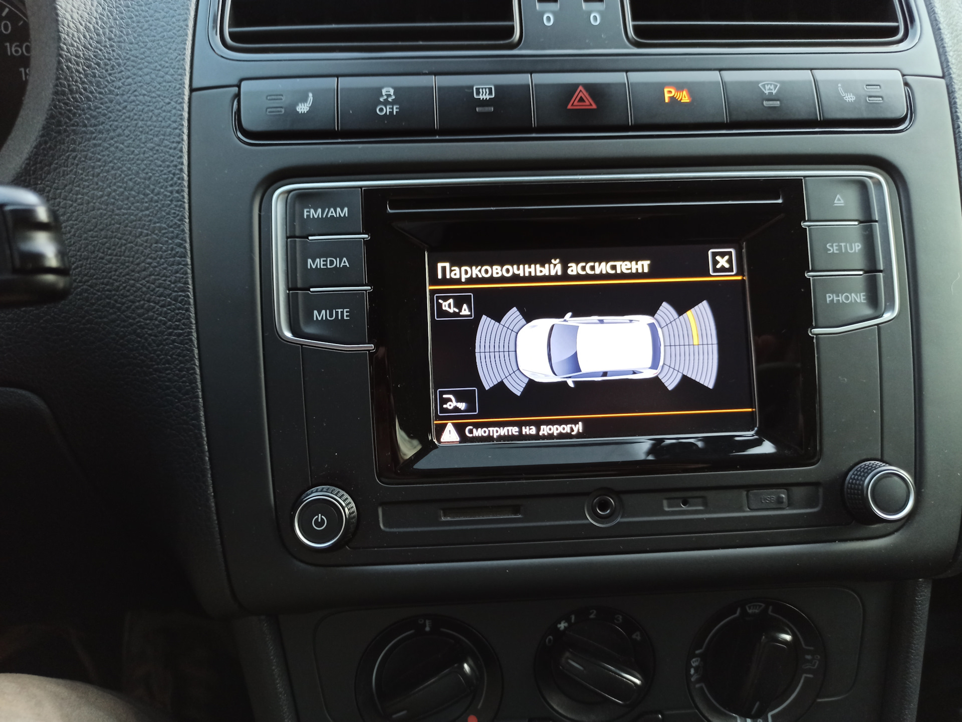

парктроники вкруг еще воткнул к камере допом. Тоже офигенная опция. С 1 сентября и студентиком разберусь и подробно напишу что и как
Вай вай вай! Ну мёд!
sound4you
Парктроники штатные поставил? Есть фото?

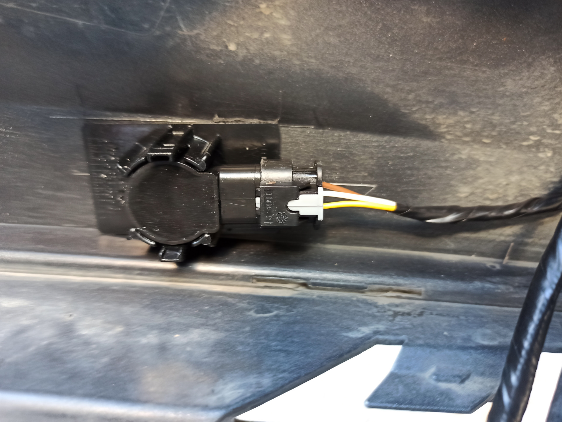

С наружи вот так.
👍 отличный результат 🔥🔥🔥
Да. Офигенно вышло. Ни в какое сравнение с той фигней которую сверху втыкают с индикатором.
Включаешь заднюю запускается камера, при переключении на переднюю во время парковки выводятся датчики. Ну и на скорости до 10 км/ч можно в любой момент включить парковочный ассистент. Типа в плотном дворе или пробке тащишься, нажал кнопочку и если что и пищат, и картинку видно. Очень удобно и логично.
Ну и смотрятся очень аккуратно.
🔥 даже в цвет) сам красил? Или готовые уже покупал?
Красил сам, краской которая с покраски заднего бампера оставалась)
В цвет очень точно попал, напылил на них 3 тонких слоя краски и 2 слоя лака. Грунт не брызгал, обезжирил только хорошо.
Я так и подумал 😉 знаю, что краска осталась. Ты писал)

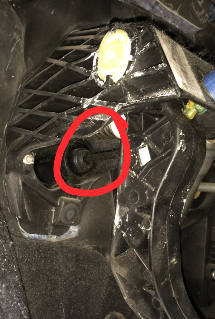

Сверчков ищешь? 🤣 я почти также лежал когда смазывал втулку педали сцепления от скрипа))
Педаль начинает поскрипывать… Слышно только когда мотор заглушен, смазку там пора бы уже и заменить.
Когда будешь смазывать — аккуратно не сломай шток цилиндра сцепления. Он пластиковый. И стоит космос если оригинал. Когда вытащишь втулку — воткни мини отвертку в отверстие чтобы педаль вниз не упала и не обломился шток! www.drive2.ru/l/623484666673905226/
sound4you
Вот этот шток легко можно сломать если педаль вниз упадет
sound4you
И рекомендую смазать шток цилиндра сцепления под капотом тоже от него скрип исходит www.drive2.ru/l/684332464788744713/

086 блок не поддерживает круиз, только ключи. Нужен 087 блок.
Все верно. Банальная описка. Спасибо за уточнение, поправил. Заказал как раз таки 087-ой
spaider-forss
По блокам пусть тут тогда памятка будет)))
Basis+
Part Numbers: ***-937-084-***
Medium+
Part Numbers: ***-937-085-*** Supported Features (like Basis+ and additonally):
— Central Locking, — центральный замок
— Anti-Theft-System,
— Outside Mirror Heating, — обогрев зеркал
— Seat Heating — подогрев сидений
Medium++
Part Numbers: ***-937-086-*** Supported Features (like Medium+ and additonally):
— Remote Control — радиоключи
High+
Part Numbers: ***-937-087-*** Supported Features (like Medium++ and additonally):
— Cruise Control System (CCS), — круиз
— Anti-Theft-System LIN-Databus (for Alarm Horn) — тот самый 36 пин))
Reku (Recuperation)
Part Numbers: ***-937-088-*** Supported Features (like High+ and additonally):
— Start/Stop System (with Recuperation) — система старт-стоп
Licht (Lighting) PR-7L3
Part Numbers: ***-937-089-*** Supported Features (like High+ and additonally):
— Lighting Functions (LED DRL, Bi-Xenon etc.)
Licht/Reku (Lighting/Recuperation) AKA BCM Max
Part Numbers: ***-937-090-*** Supported Features (like High+ and additonally):
— Lighting Functions (LED DRL, Bi-Xenon etc.),

Мультируль завелся, переключает бк? Музыку?
Главное что левые кнопки заведутся без эмулятора.
Спасибо 🤝
Тебе чуть больше повезло с BCM, мне чуть меньше, но самое главное что нужный нашел за недорого в отличном состоянии. По сути вышло так 12-ти кнопочная накладка от поло 7 тр. Накладка с круизом 5 + 2 за другой BCM. Все те же 7, но будет и круиз и радиоключи)))
Кнопки все работают и голосовой набор и смена треков и добавление/убавление музыки. БК на приборке тоже листается.
Вот накладка с нужным круизом вещь!

Отличная работа🔥🔥🔥 признавайся где черпал теорию в Эльзе или на драйве? 😉
Схемы подключения в Эльзе смотрел, и по ним сделал отдельную запись, описав что откуда и куда через какой пин идет. По своей записи потом и собирал. Артикулы накладок подходящих смотрел на драйве в отчетах по установке и проверился на экзисте в каталогах подбора. Кодирования разных мультирулей собирал по крупицам в комментариях к разным записям на драйве.

Огонь 🔥🔥🔥 ну ты монстр драйв 2!
😂 Я, наверное, тут вообще единственный, кто сам собирает косы проводки и «кверху попой» в позе «зю» еще и стоя на шее обжимает пины прям у блока BCM. 😂😂😂
Когда есть свободное время — почему бы и не провести его с пользой? Зато потом кайфуешь от проделанной работы 👍😉 Это в любом деле так.
Когда можешь выделить свободный вечер, почему бы его не провести с пользой, сэкономив этак 20-25 тысяч рублей?)
