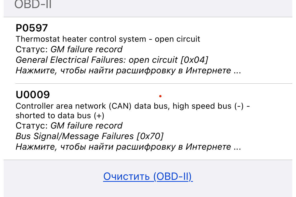

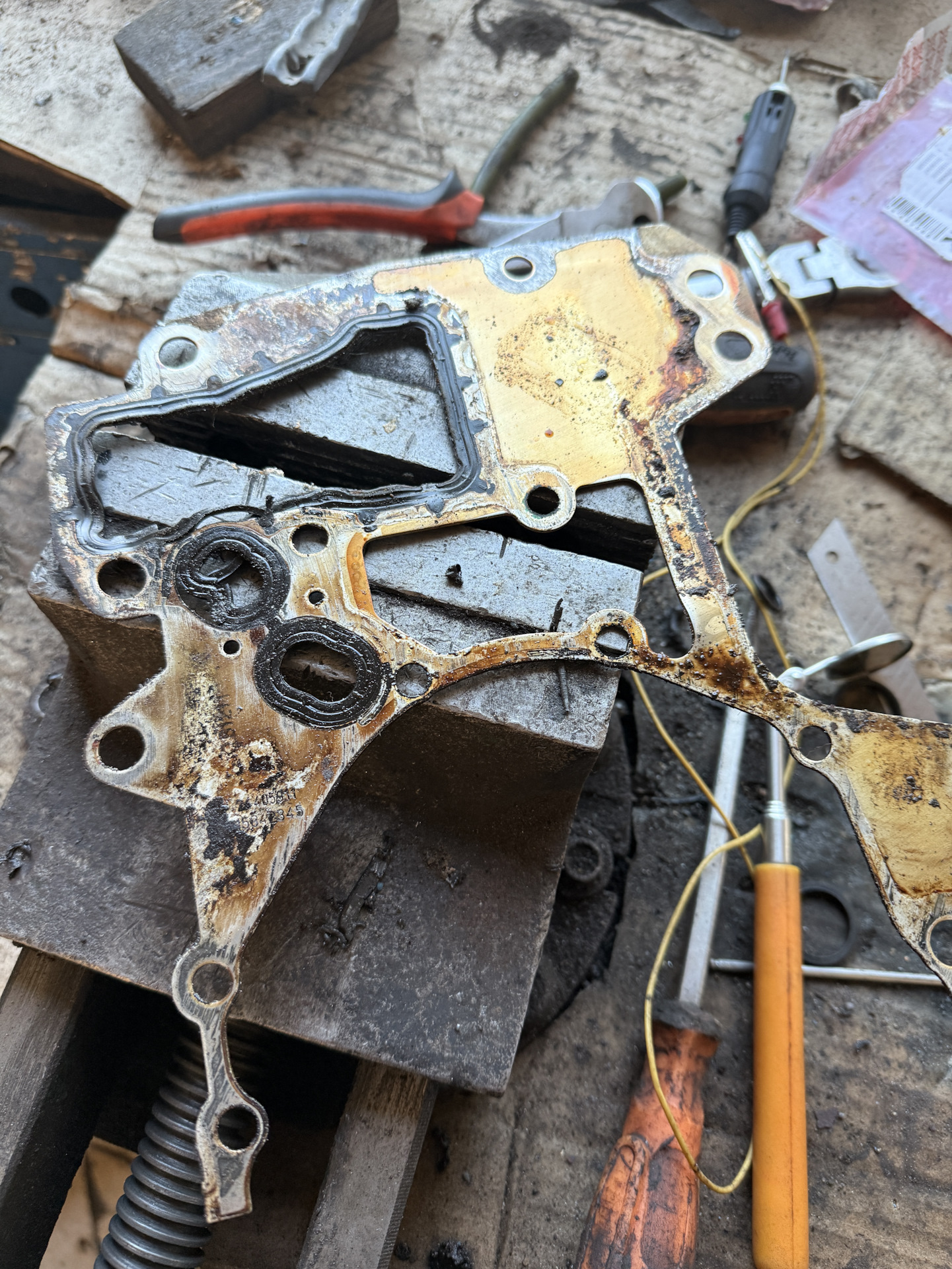

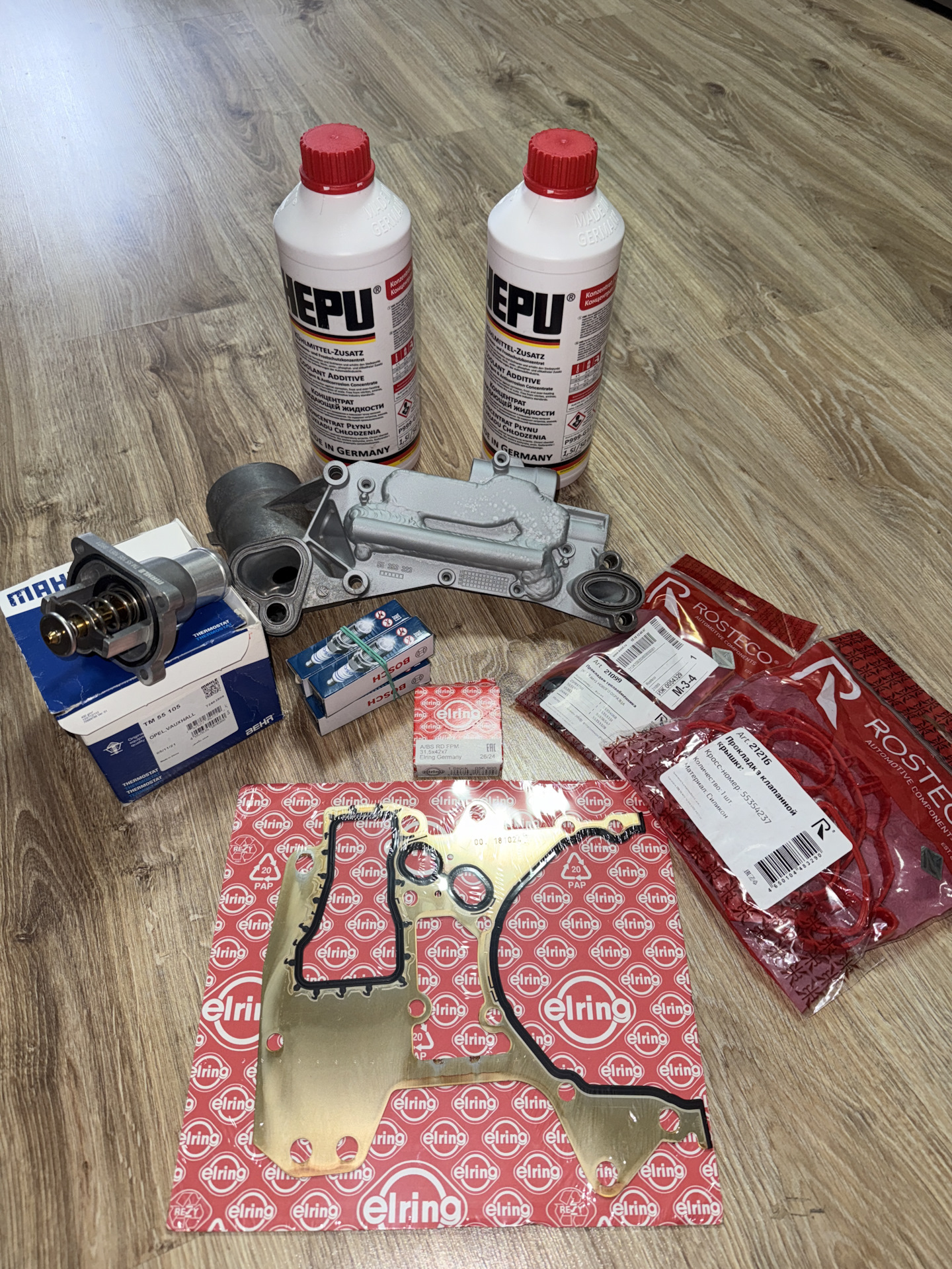

Запчасти заказывал на экзите. Работа проводилась в «специализированном» сервисе)
Были проведены работы: замена прокладки маслонасоса, замена прокладок теплообменника, теплообменник заменен на заваренный, замена термостата, замена сальника коленвала, датчик давления масла, замена антифриза.

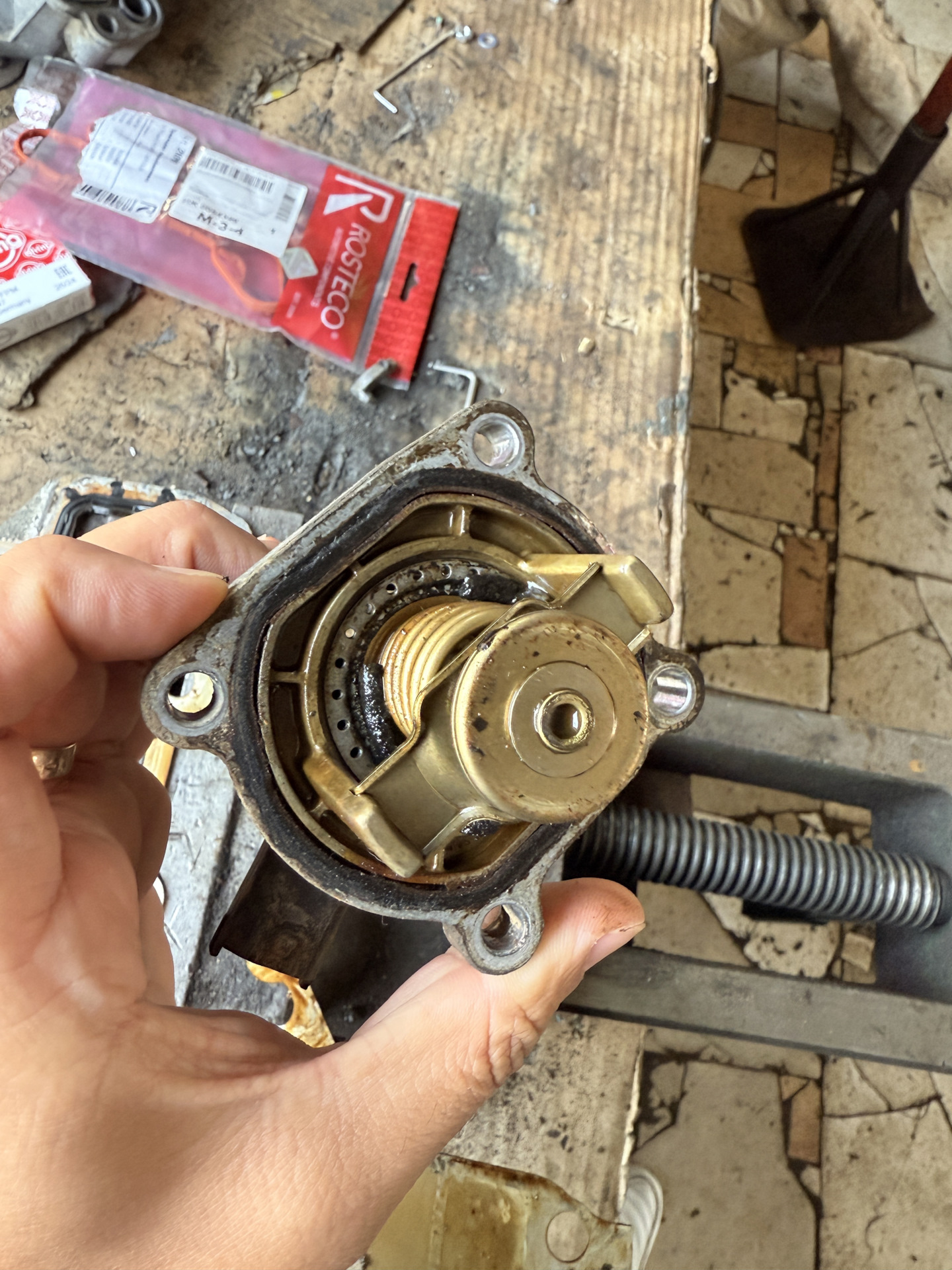

После установки нового термостата горит ключ теперь на панели и ошибка висит по нему. Брал по винкоду на 105 градусов. Но видимо не правильно выбрал в итоге. Теперь вентилятор срабатывает на 96-98 градусов, до 100 не доходит. Пробовал скидывать через ОБД, ошибка появляется снова( Если кто то знает как убрать буду рад совету. Чем вообще чревата езда с этим термостатом с таким режимом работы его.

Я вот на днях буду ставить тоже заварку, менять прокладки, паука ставить. Кстати антифриз такой же взял Hepu
А термос с нагревателем?
Думаю да, в описании не нашел.
Просто ошибка обычно горит если фишка к нагревателю не подключена
как я понял ошибка горит от того что сопротивление на нагревателе отличается от оригинального
С заверенным ТО, нужно было бы и термос на 92 поставить.
Я вообще на 90 поставил.
Ты же написал на 105 поставил
Эт не ко мне)
Прости перепутал
Valeron2402
Вставь резистор на 120 или 150 Ом. Ключ исчезнет.
NikenN
Буду думать
