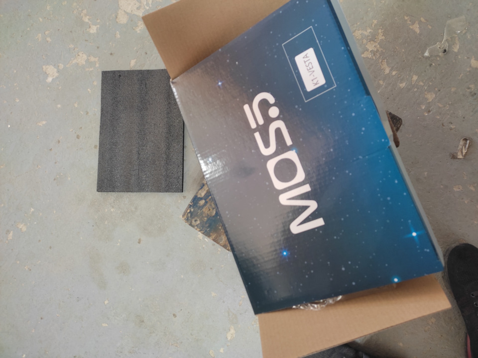

Пробежимся намного по самим рамкам и модулям:
Что входит в комплект?
1. LЕD-модули MOS5 K1 80W (общая мощность)
2.Переходные рамки противотуманных фар для Вашего авто, нашего собственного производства из ABS-пластика, устойчивого к высоким температурам.
3.Переходные пластины для установки модулей.
4.Крепеж для установки модулей в рамки.
5. 2 штекера H11
Оставлю зараннее ссылочку для владельцев kia ceed ed1 на данные комплект птф. Но разумеется, есть комплекты на большинство моделей авто, поэтому каждый может найти свой вариант для себя.

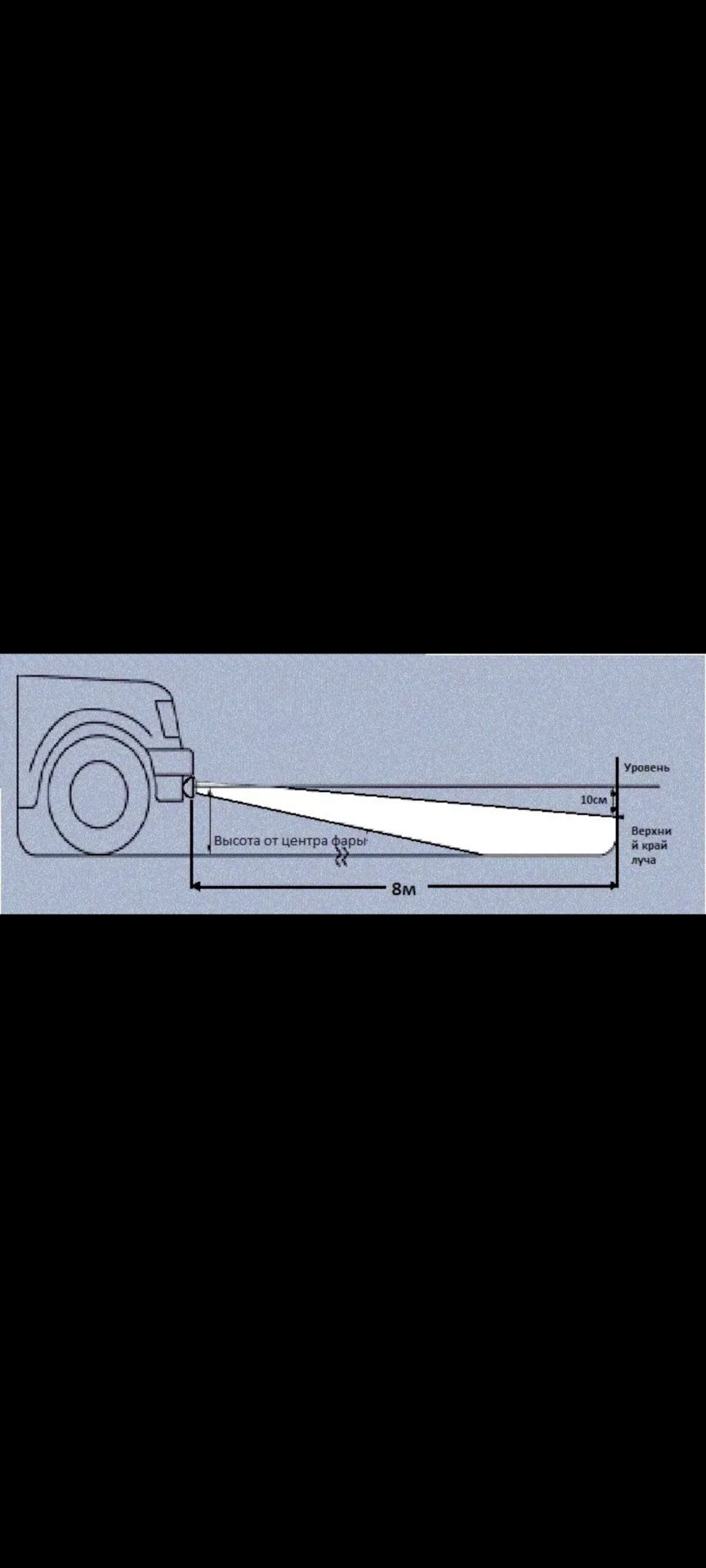

По фото у вас высоко настроено граница СТГ.
Да, я задумался об этом. Чуть ниже нужно будет опустить
А прикол в том, что производители переходных рамок, не шарят. Я тоже столкнулся с такой проблемой. Пришлось 3 раза регулировать, подкладывать под крепление птф шайб. Не хватает регулировки по средствам самих птф. Короче рамки косячные, светит как ближний, а не птф.
Я хочу поехать на стенд регулировки, пусть глянуть, что и как. Для своего убеждения, что отрегулировано правильно всё или же нет
Вот как должно быть, а вас на таком расстоянии пол метра в небо светит.

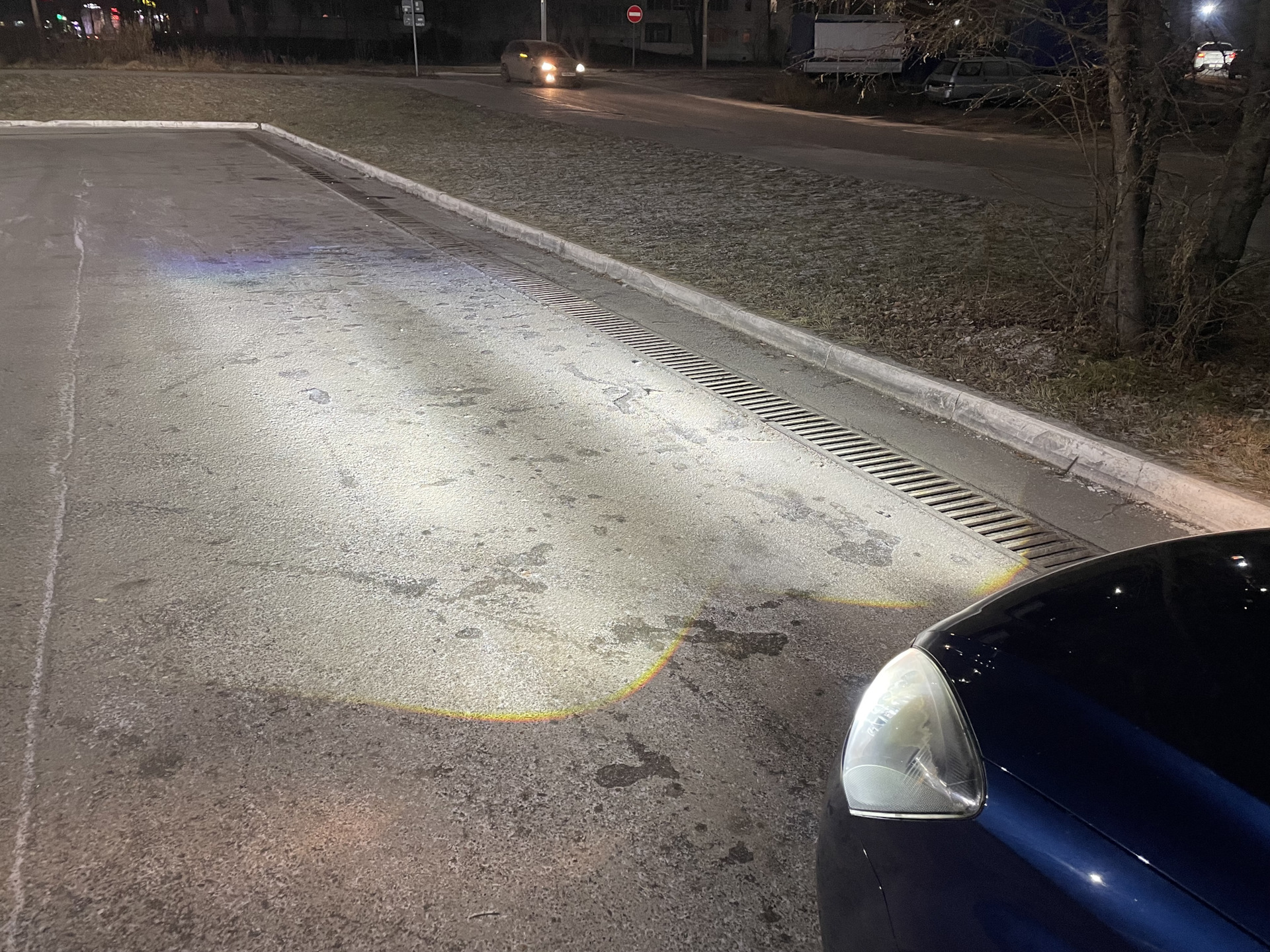

Ярко круто, но настроено максимально вдаль. 2 сумки в багажник — и ПТФ уже слепят. Были яркие птф… пройдено
Да, может нужно будет чуток опустить их
Вот так светили максимально далеко птф, чтоб можно было посадить народ на задний ряд .
Вот мне тоже интересно а полный бак бенза, пару сумок и человек на зад и привет птички на деревьях :)

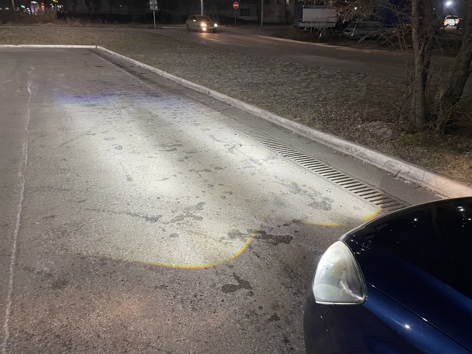

Тоже ставил себе, но первой вариации рамки. Уже лежат давненько последней версии рамки, нужно поставить
Вот так сейчас светят
не высоковато линия?)
Да вроде норм)
