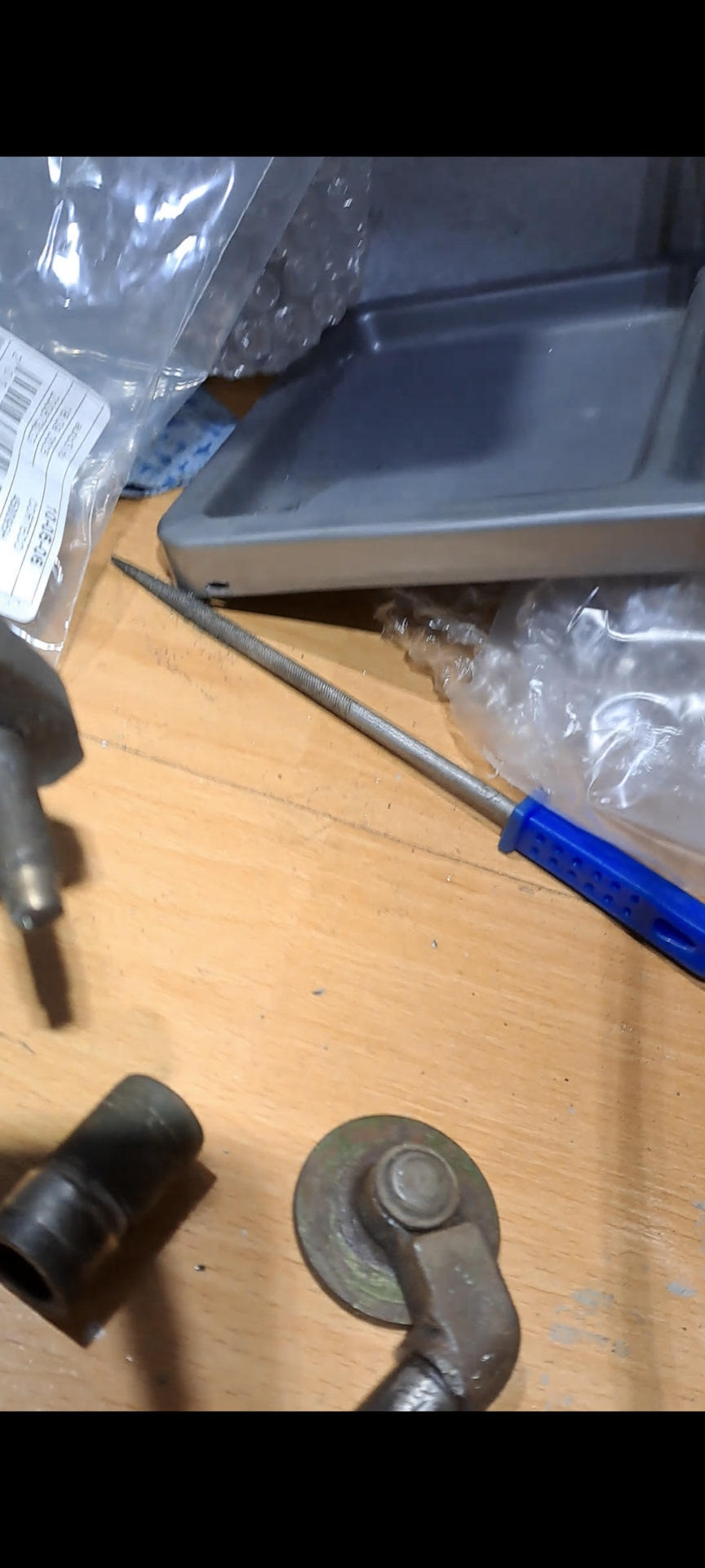

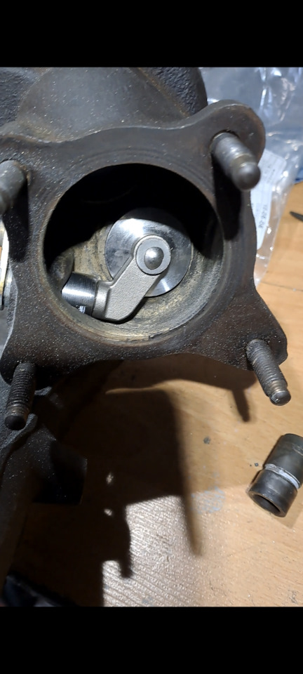

Вжариваешь или нет, появляется выработка на паре ось/втулка и привет
Но намного позже происходит если не пенсионерить !
Как раз наоборот) Чем дольше пенсионеришь, тем быстрее калитка закисает. По простой аналогии с любой конечностью человека, которая не двигается и атрофируется. Тем более калитка, где температура ояебу какая.
Я не так написал …да именно так и происходит. у меня 42000км появились эти проблемы к 80 вообще заклинило все .
REDDIXS
Изменил :)
Ага. Мне вот интересно, у меня щас стоит турба от Ромы, там типа втулка из авиационного алюминия стоит заблаговременно, на 100к поставили, интересно вот насколько ее хватит)
Хз. Я с али ставлю и вроде ходят но сколько пока не писал ни кто
