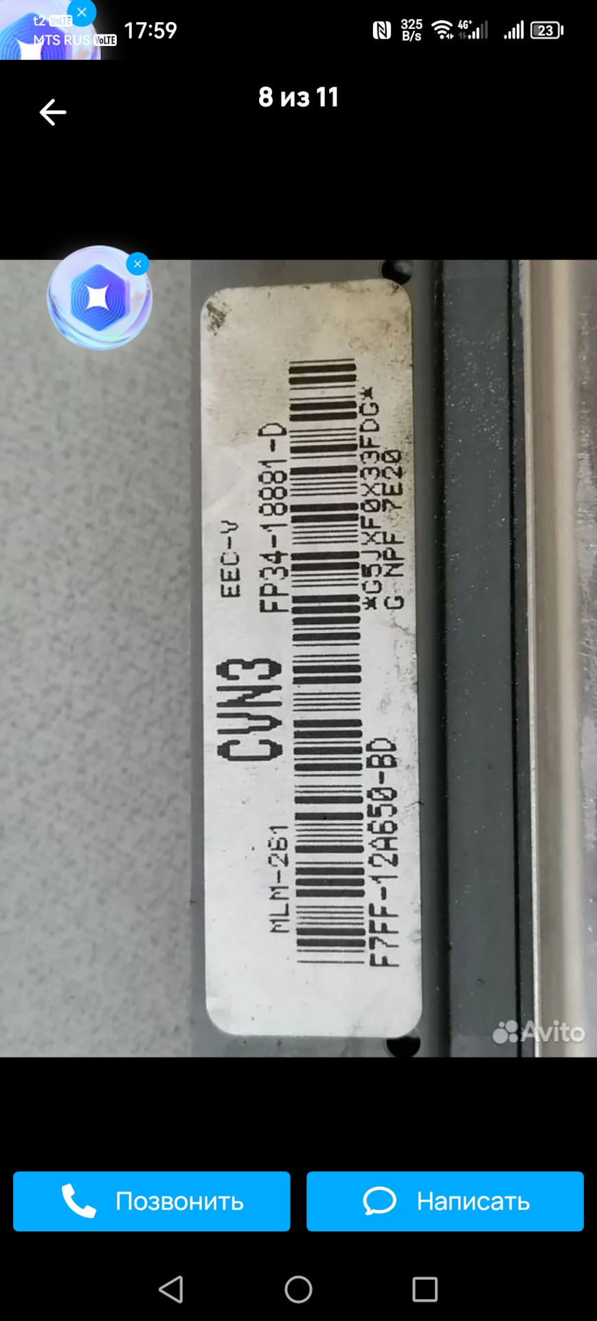

Нашел вот эти подойдут они за место моих или нет?! Отличие есть и в годе машины моя 97 а эти 98, если поменять иммобилайзер замок и эту будет ли работать?

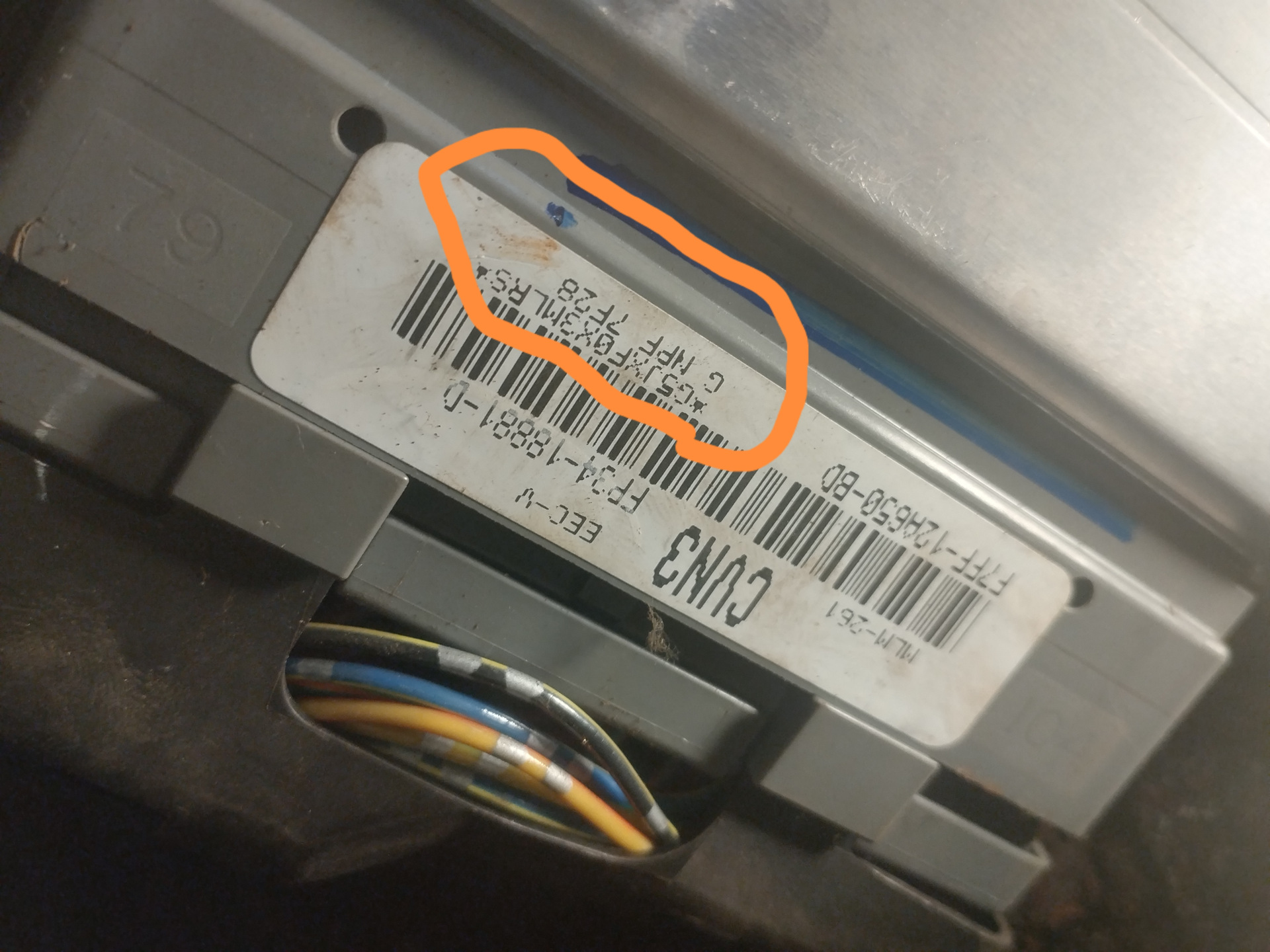

Доброго времени суток. Должно работать. Вы, лично сами, свой родной ЭБУ вскрывали? Смотрели? В каком он состоянии? А то может это сервис залило, а не ЭБУ
Не смотрел, в сервисе он пол дня прокопался выставил дадз, проверил на подсос воздуха и т.д в оконцовке сказал щас проверим эбу отсоединил лямду итог изменений не каких и ошибок тоже вскрыли ковралин а там караул ржавчины очень много как будто туда вода попадала, састер сказал скорее всего влага попадала ну эбу заказал вместе с иммо и замком с ключем посмотрим что получится
У меня под ковром тоже караул, ржавчина, только вот почему-то у меня машина ездит. Поздравляю, есть вероятность что Вы Зоя потратили деньги🤝
Отсоединил лямбду и изменений никаких и из-за этого полез в ЭБУ? Так может сама лямбда мертва? И как он понял что изменений никаких? По звуку работы ДВС?
Всем привет не подскажите беда такая Мазда 626 GF 1.8 90лс в сервисе сказали что мозги погорели типо из за того что их залило, так вот сколько не искал с номерами эбу то что стоит у меня не где не могу найти нашел подобие только есть отличие в цифрах и буквах которые обведены
