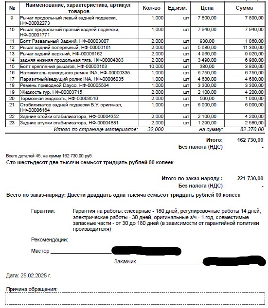

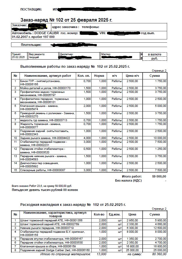

Посетив 25 февраля 2025 года сервисный центр на предмет общего осмотра и общей диагностики по авто, получил приговор и немного приуныл.
221 730 руб цифра внушительная, учитывая то, что запчасти сомнительного происхождения и включение в счет интересных пунктов:
2 мойка деталей и узлов — особенно порадовал
5 Клапанная крышка — замена
14 Диагностика пер освещения
ну и других…

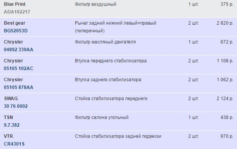

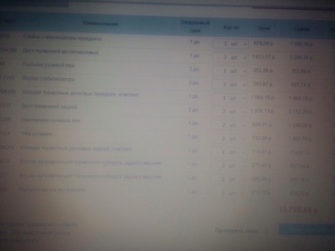

Было принято решение самому закупаться запчастями.
К слову в отпуск в Августе…
Итак погнали.

Запчасти: 116 281.73руб.
Рычаги нижние передние L-образные менял в прошлом году, в сборе с сайлентблоками и шаровой, обошлись примерно в 6000 каждый, ставил такие: Рычаг подвески передний нижний левый артикул CTR CQ0238L и Рычаг подвески передний нижний левый артикул CTR CQ0238R. Но есть одно но. эти рычаги идут в основном для Mitsubishi (Lancer, Outlender, ASX) да, они подходят на Caliber но плечо (которое от двигателя к колесу) чуть длиннее родных — примерно на 1,5 см

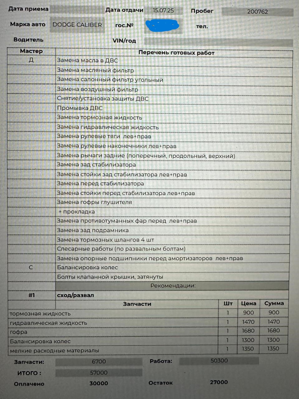

Ну и фото накладной по работе из другого сервиса.
Работа: 57 000руб.
Общий итог: 173 281.73руб.
Как видите обошлось гораздо дешевле и с большими плюшками, нежели было по первоначальному прайсу.

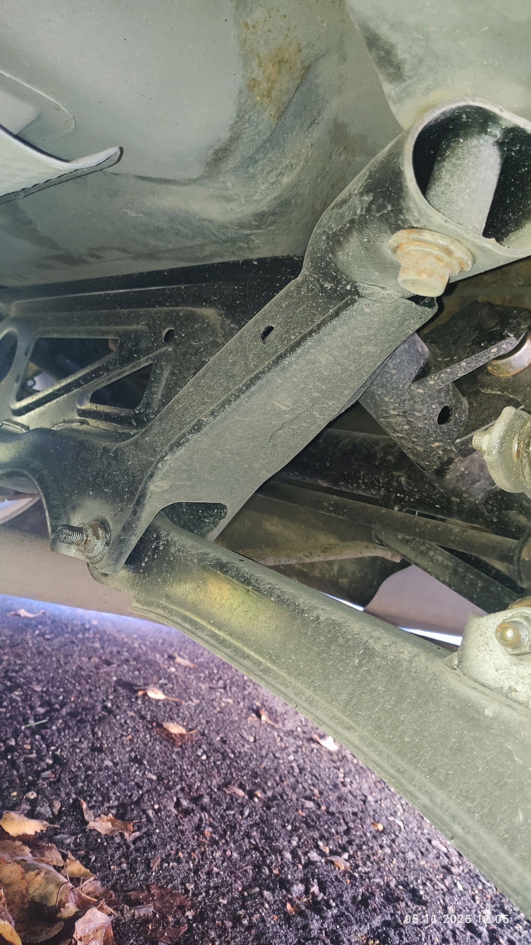

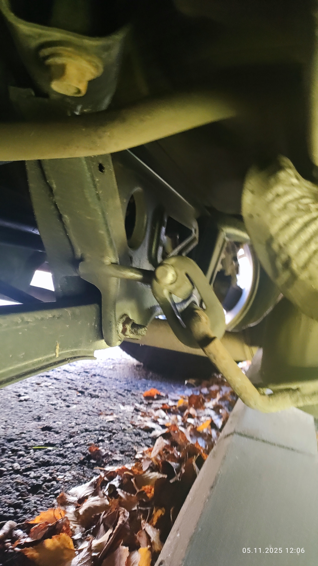

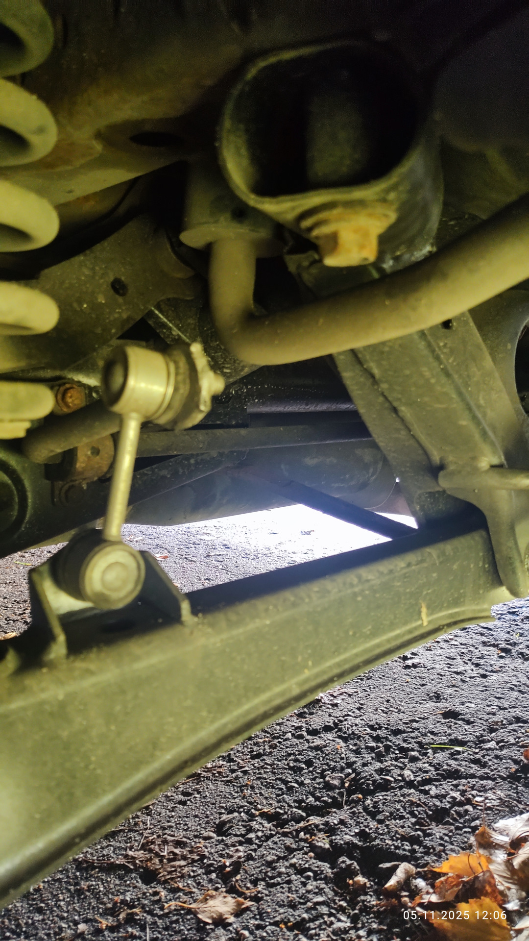

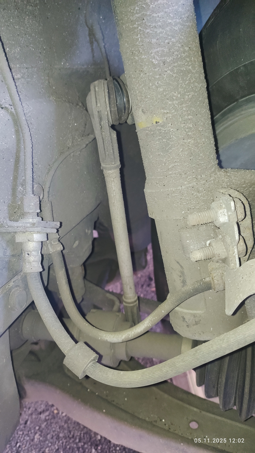

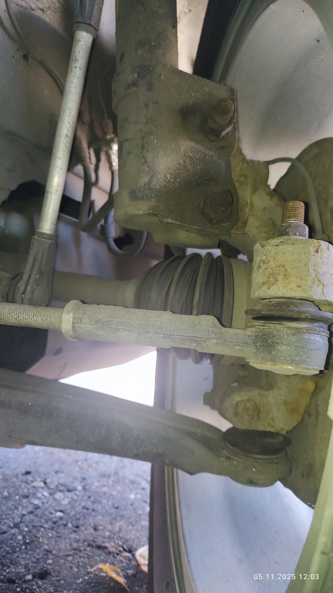

P.S. 15.04.2026 г.
3) Тяга поперечная задняя передней подвески LYNX C5509LR — 2 087х2= 4 174руб.
Сильно заскрипели, как на телеге езжу!

Цены скромными не назовёшь. Когда всё под одну гребёнку. Я это имел ввиду. Работа разная цена одинаковая по максимуму. Ответственность обычно никакая. Забрались слегка. Правда до официалов им ещё далеко. Хорошо что сами порешали часть проблем. Атак хоть машину продавай. Сразу вспоминаю: Я рисую слово вари арматурой на Феррари.
Есть такое…
Снятие бачка ГУР и установка — 1750 руб
Ребят он на одном болте держится…
Мойка узлов… Что за бред?!
Подмосковье — ленивые мастера, и это не пустые слова что бы обидеть! Часто езжу в Мичуринск это 430 км от Долгопрудного ( где собственно я и живу) там, есть знакомый который работает сам на себя и именно занимается ремонтом авто, берется за любую работу, человек живет на то, что заработал и не делится на диагноста, электрика, кузовщика, сварщика. Только ЛКМ не занимается.
Знает все азы и работает головой и руками, а не кнопки тыкает…
Это я еще про замену порогов не писал…
Сервис премиум. Судя по ценам.
