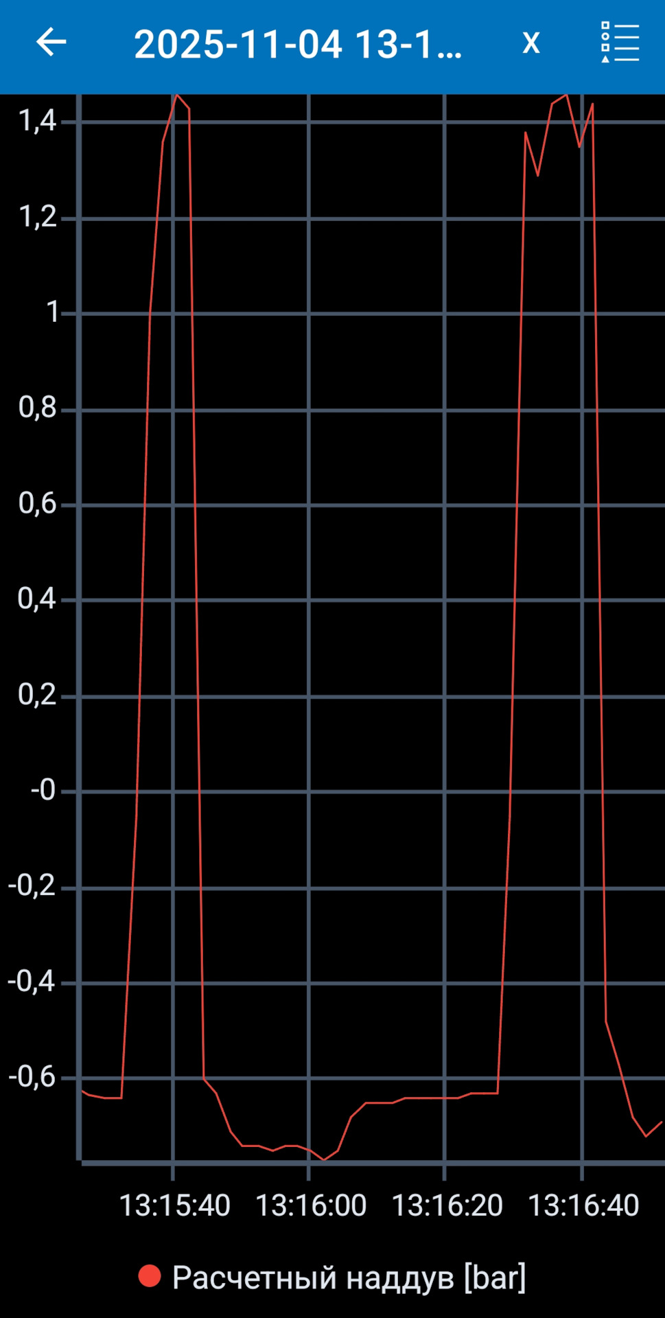

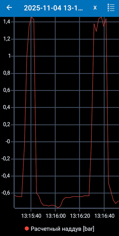

С прошивкой это вряд ли связано, откуда там 1.5 бар, чья прошивка?
Сам намерял карсканнером через ELM327, до прошивки дуло 1 бар. Прошивка Stage1 от Asia Force. Чему вы удивляетесь, вон на Changan UNI-V и UNI-S в стоке 1.5 бара с завода. (на Stage1 до 1.7 поднимают)
Я сомневаюсь что там 1.5, сильно много, у меня прошивка
от этих kitai-chip.ru/haval, бывший энтузиаст, но проблем нет с патрубком
Да, в пике дует до 1.4-1.5 бар.
Это от куда?
Да лог любой включаем, хоть Карсканером, и педаль в пол.
Ну так покажи эти данные
Ну так сними лог, и посмотри.
fox6
Ладно, не осилишь вижу по незнанию, вот кусочек лога.
1.46 бара.
У меня нет сканера, какая прошивка, скорость и.т
Полторашка, чип, газ в палас.
Скорость не важна, важен буст и воздух.
А сама прошивка чья?
