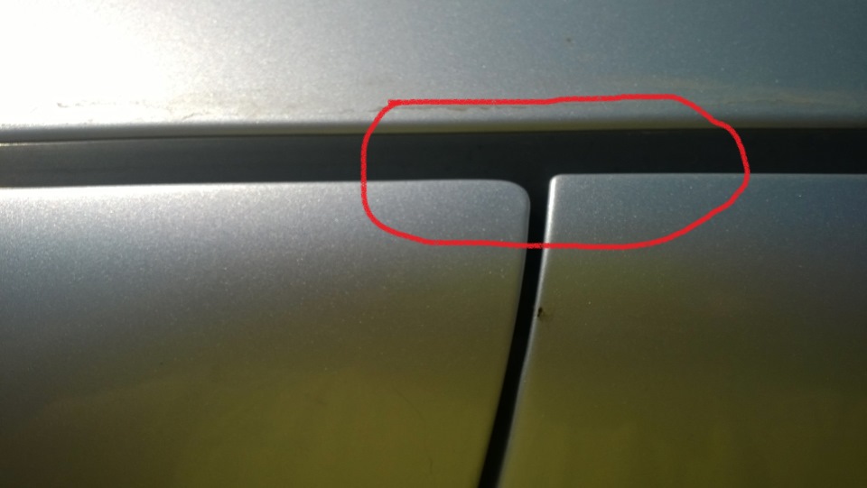

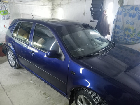

В основном провисает на 3-х дверном кузове, так как дверь большая и тяжелая. Но и на 5-ти дверке это тоже есть, года идут и от этого никуда не деться.

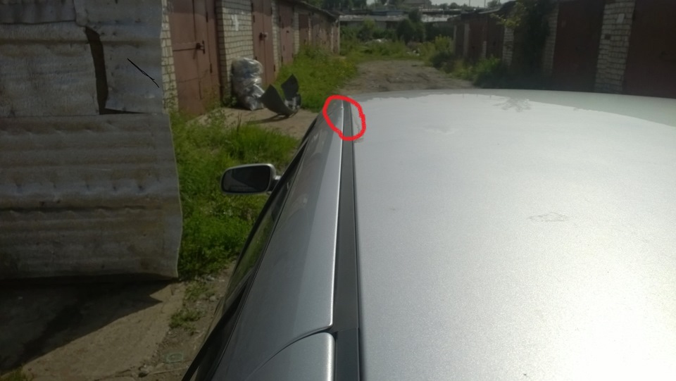

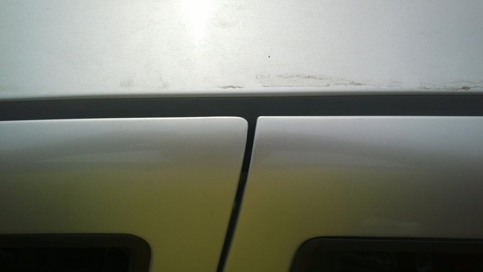

У меня провисла водительская дверь, но немного и я решил не доводить до того, когда дверь начинает тереть о порог.
вот фото зазора сверху, на нем видно как просела дверь
ну и ближе

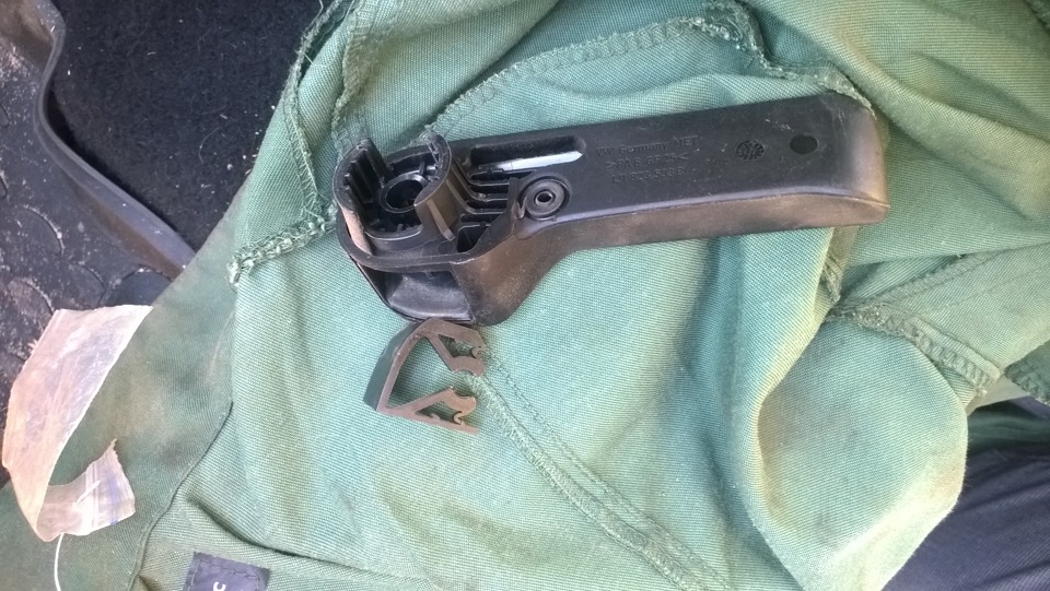

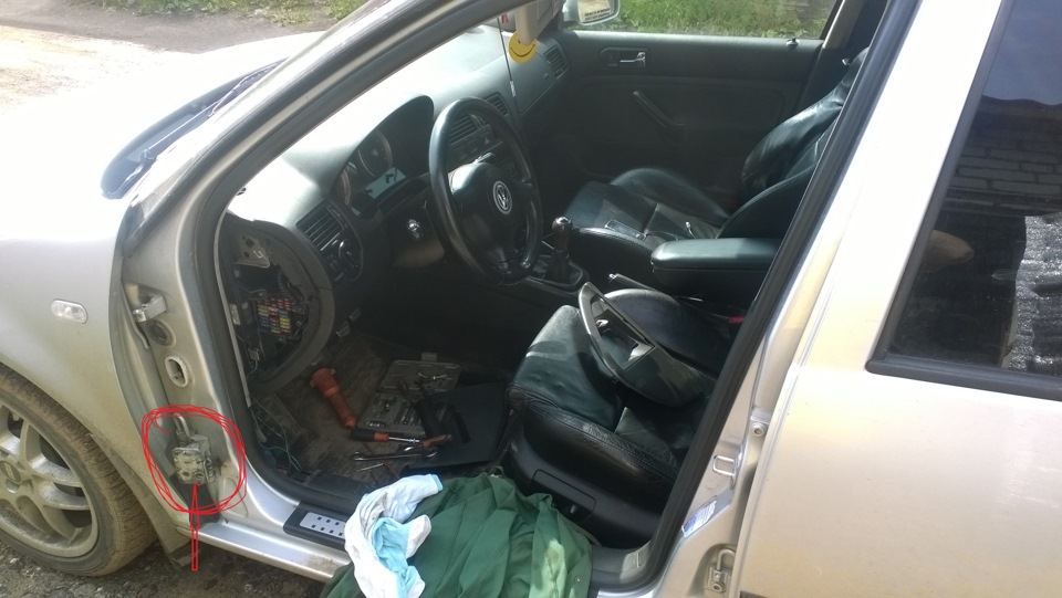

И так начинаем с того, что снимаем рычаг открытия капота. Там все просто, надо подцепить фиксатор и ручка снимется.
потом боковую обшивку, она просто на клопах сидит, тянем и она отщелкивается.

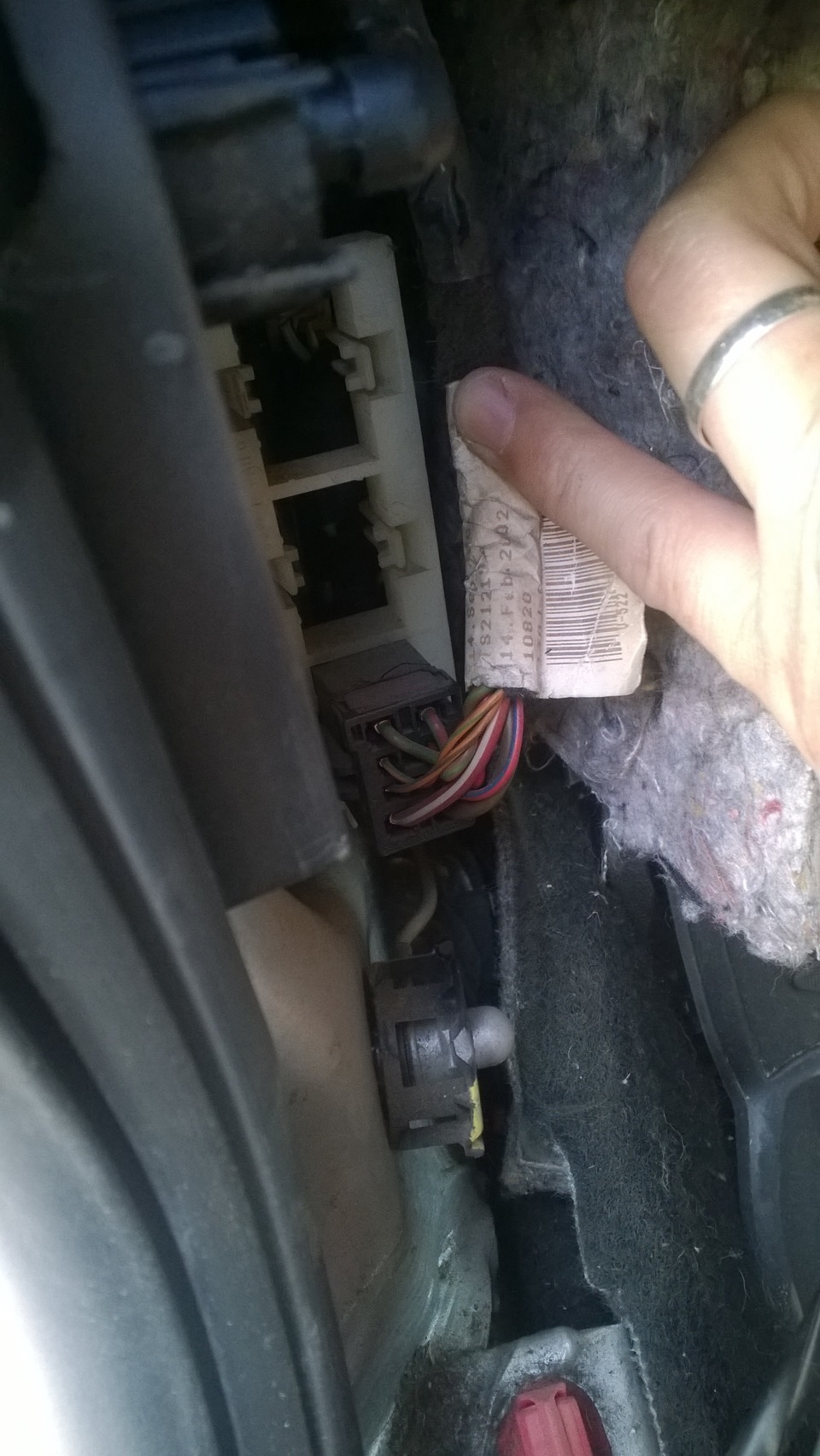

затем отсоединяем фишку дверной проводки
ну и, естественно, вытаскиваем провод, при этом естественно надо сдернуть гофру между дверью и кузовом.

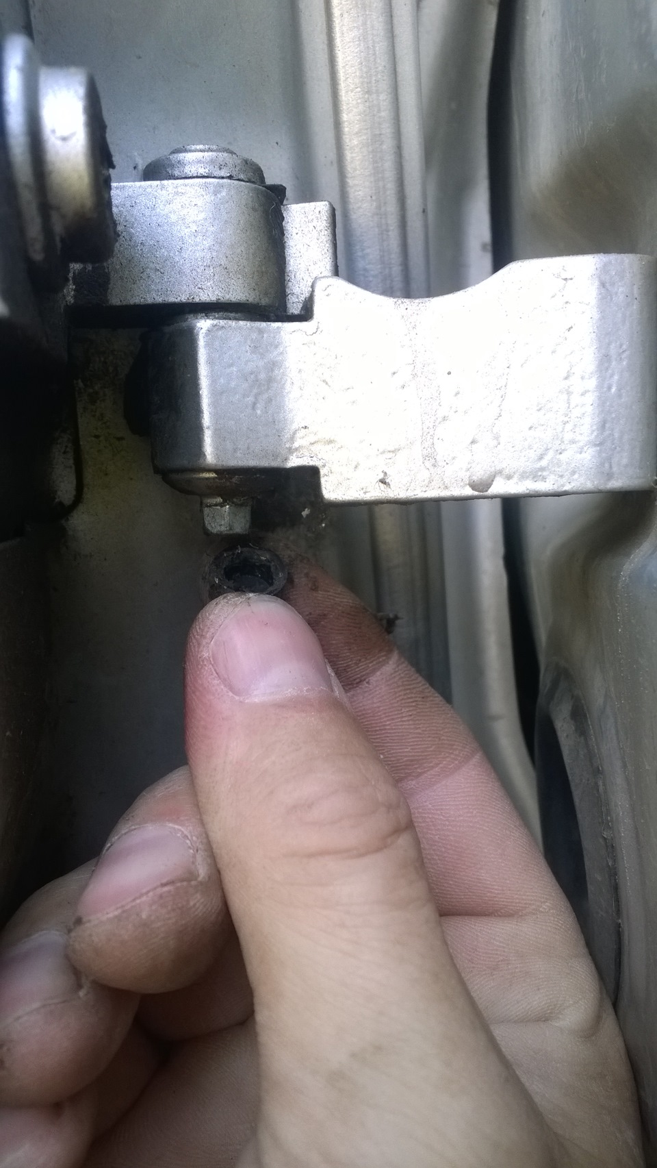

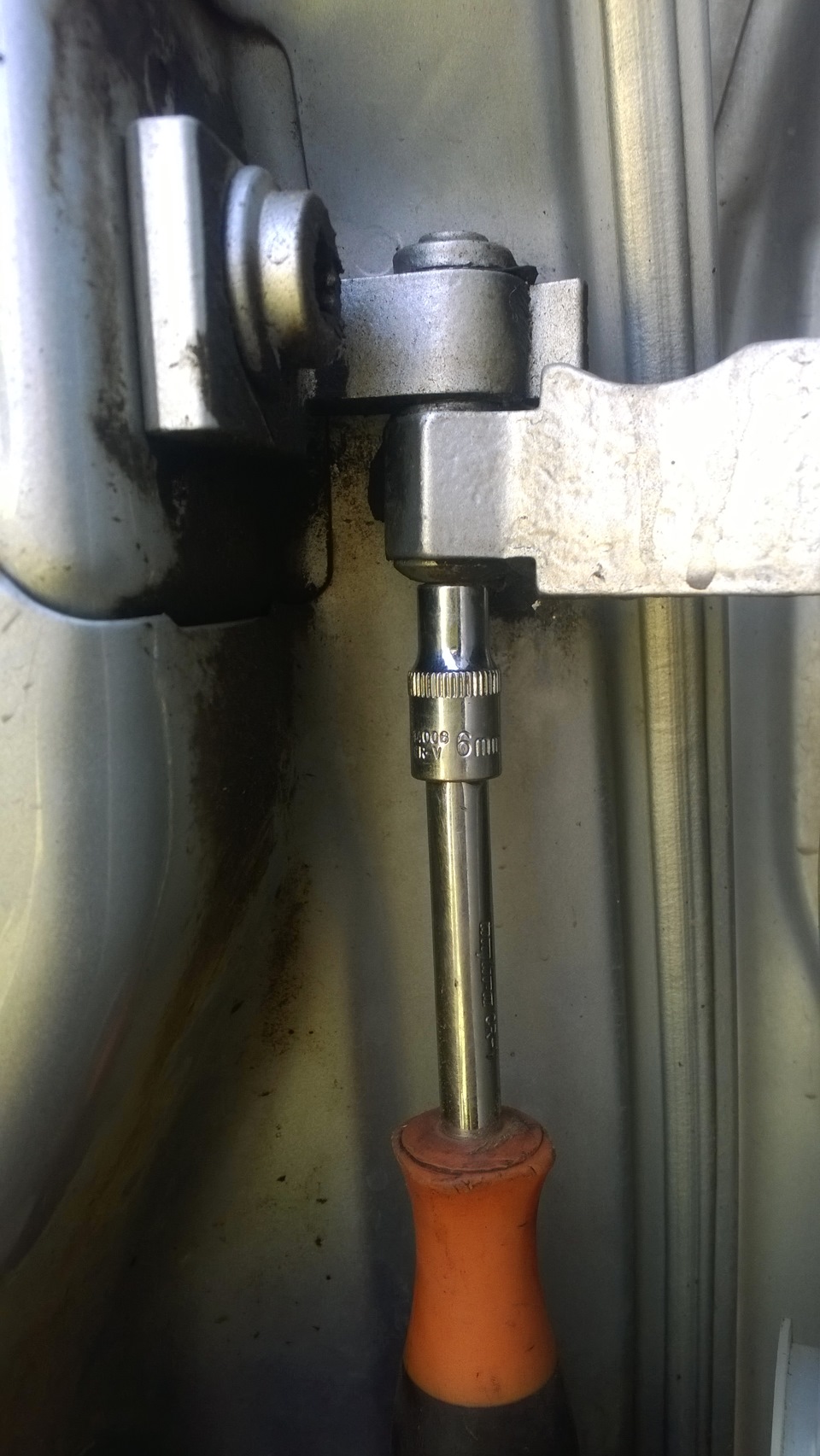

С верхней петли снять пластиковый колпачок и открутить винт
затем на нижней петле открутить два винта

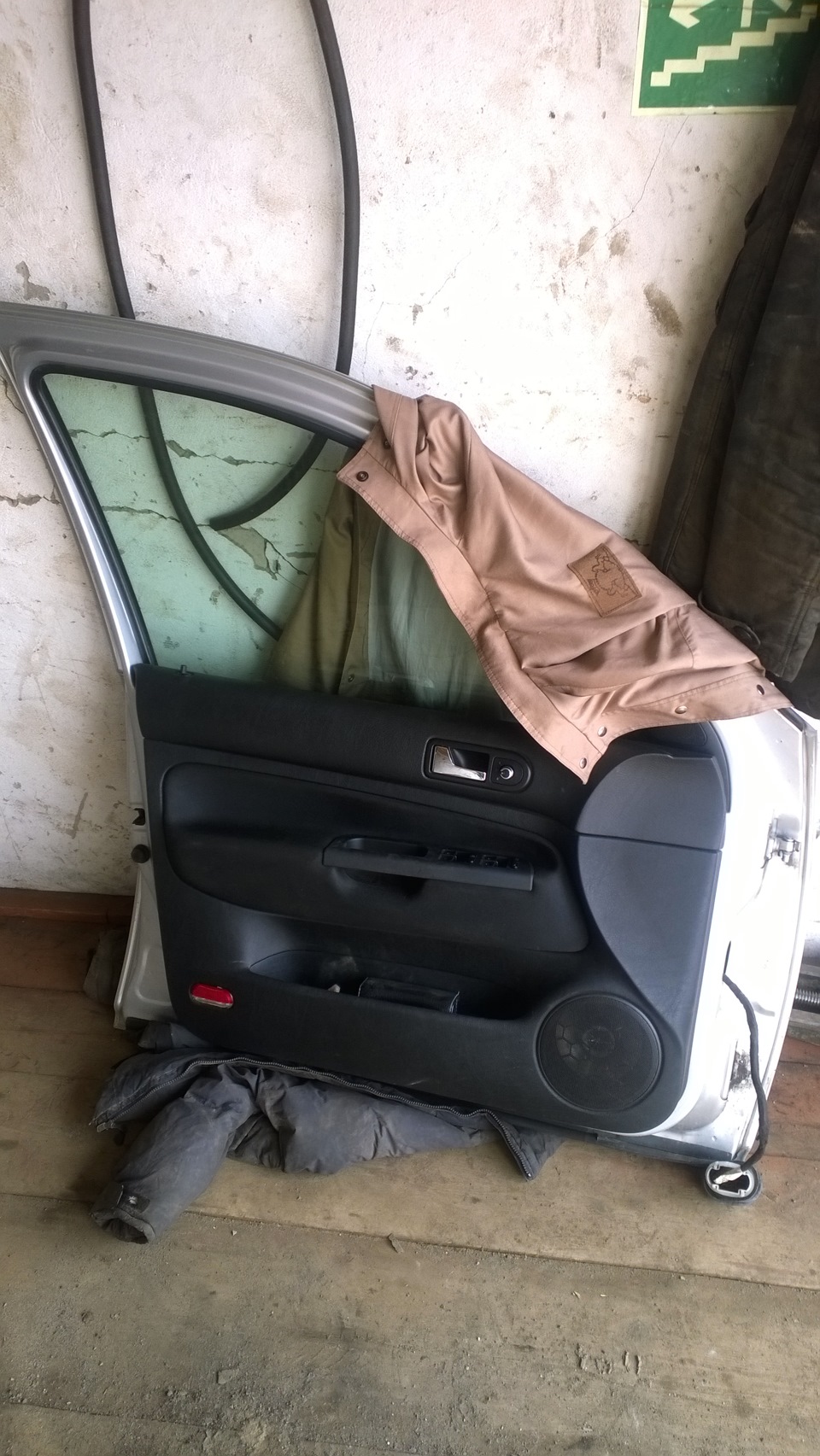

ну и все дверь можно снимать. Только будьте готовы к тому, что она ох какая тяжелая. И не забудьте заранее подготовить для нее место.

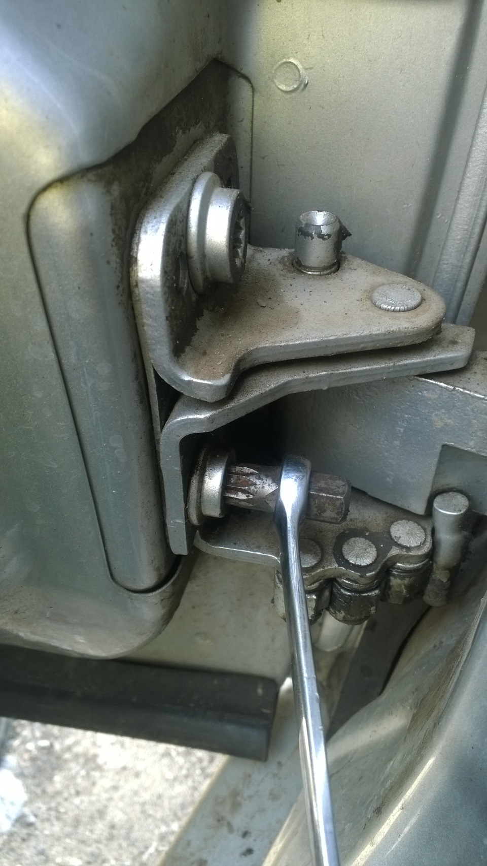

Ну, собственно, вся регулировка только нижней петлей, так как до верхней не добраться из за торпеды. Если ослабить болты, которыми она прикручена, то она довольно на много двигается во все стороны. Но я только ослабил внутренний винт и молотком ( ну куда же без него русскому человеку ) немного приподнял петлю.

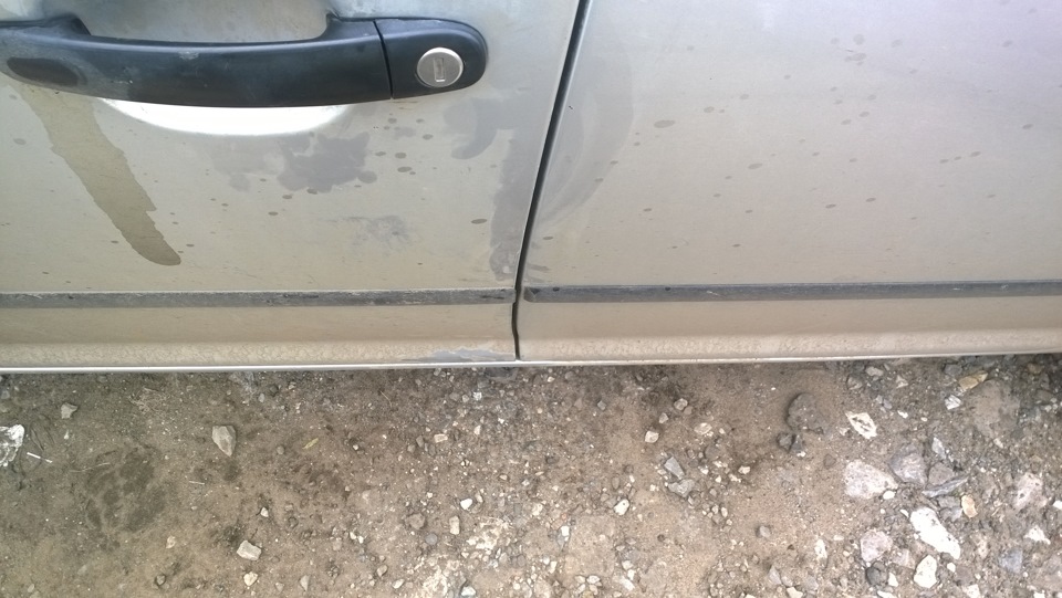

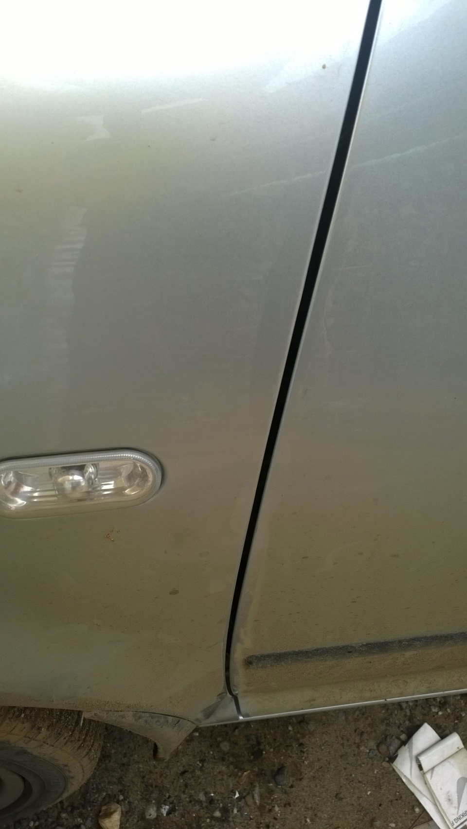

Ну и, собственно, все. Собрал все обратно и все зазоры встали на место.

Слушай а там низ петля на торексах?или 12 граней ?
И дверь снизу и петли, везде 12 граней звезда.
Ага ясно, то совал совал торекс а нет))

все петли прикручиваются типа торксов, но они 12 гранные, хз как они называются. Я купил набор за 300р.
Спасибо ! понял)))
да не за что.))
Спасибо ! понял)))
Называются биты эти Spline если что, конкретно там М12.
