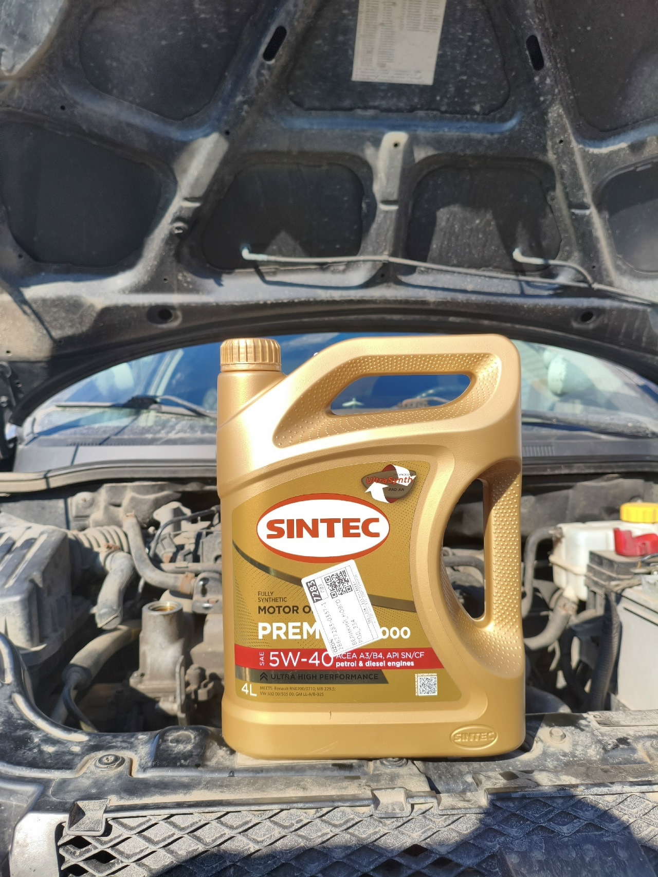

Вот и подошел срок для очередной замены масла, на старом проехал 4,6 тысяч км. Но я меняю масло по моточасам.

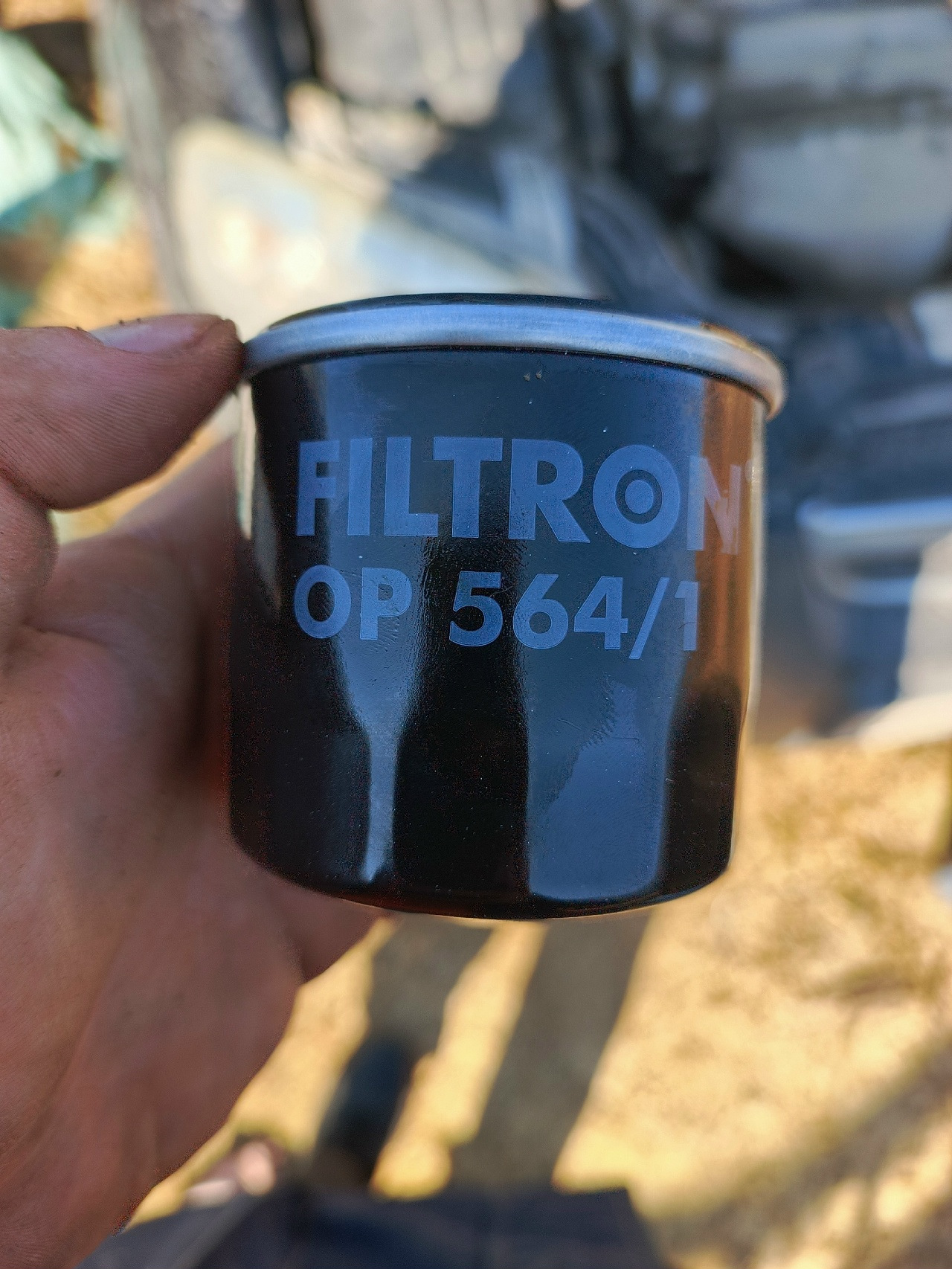

По фильтрам решил так же заказать : воздушный фильтр MA4350, фильтр масляный OP5641, фильтр салона SA1280.

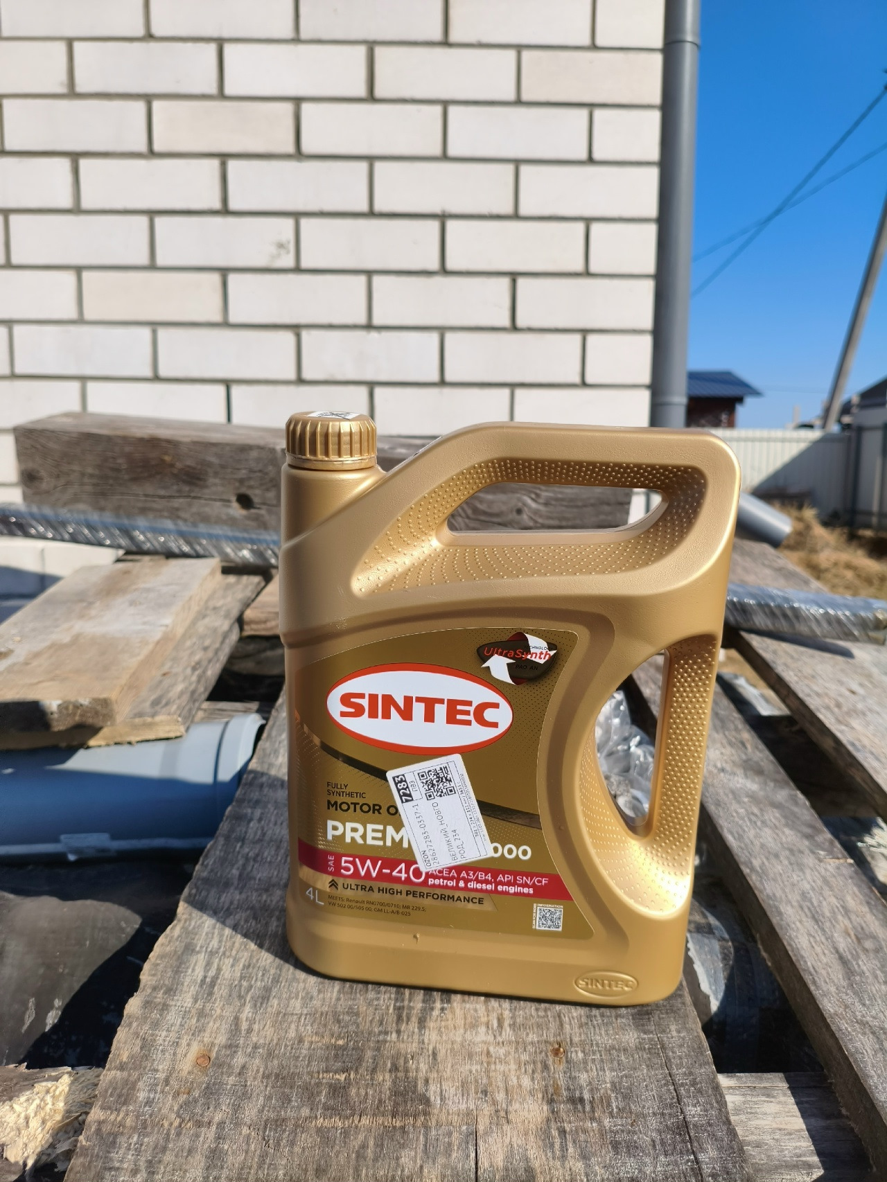

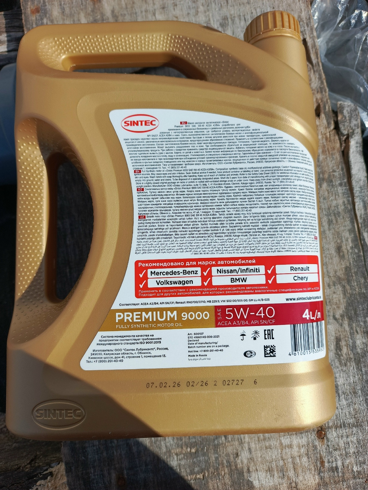

Ну и само масло, снова решил довериться Обнинску и заказал SINTEC premium 9000 5W-40 А3/В4 API SN 600107. Заказывал на озоне в UPEC DELIVERY.
Данное масло имеет вязкость 5w-40, на самом деле задумываюсь вернуться на 5-30, но это чуть позже.
Синтек давно зарекомендовал себя, как достойное масло. Синтек премиум это гидрокрекинг по доступной цене и точно нет подделок.

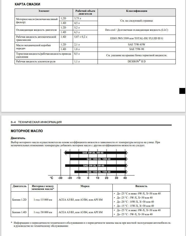

ACEA A3/B4, то что рекомендовал производитель. Никаких С3 масел и дексосов. В мануале четко написано ACEA A3/B4.
Заправочный объем составляет 3,75л. Но я всегда заливаю 4 литра, на щупе это будет на отметке max.

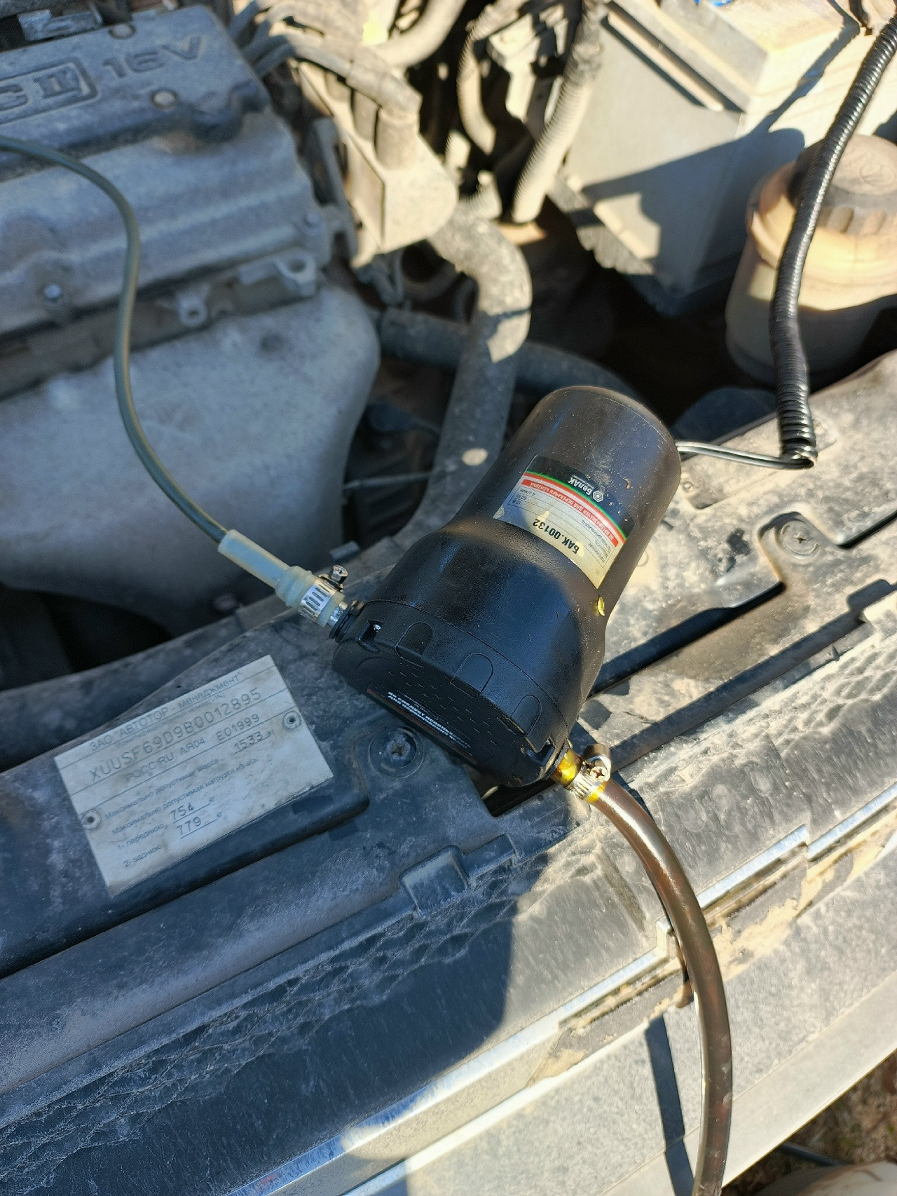

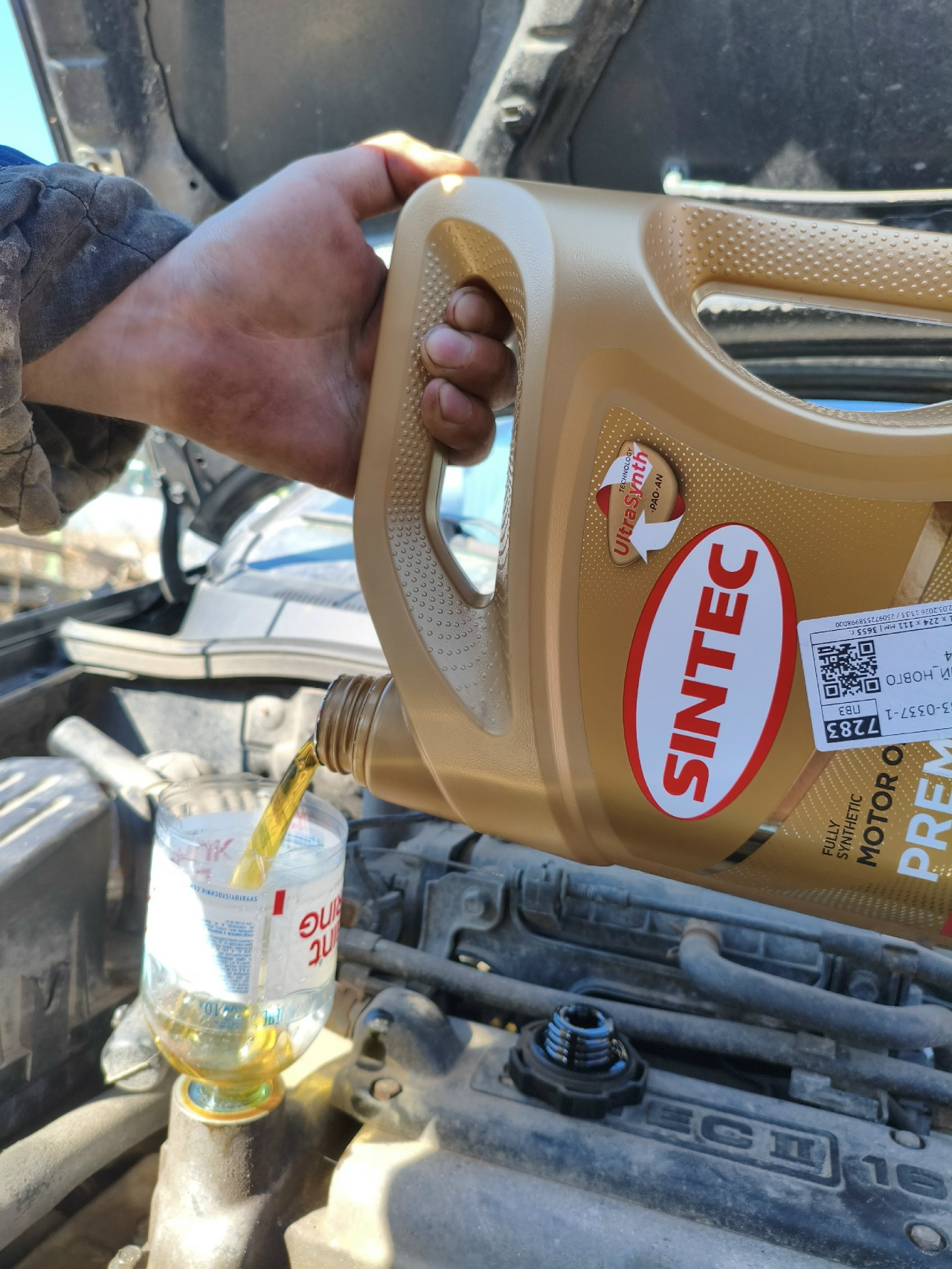

По замене все просто. Масло откачиваю с помощью насоса, масло откачиваю горячее.
Пока мотор остывает, меняю воздушный и салонный фильтр. Затем снимаю масляный фильтр. Использую съемник.800065.

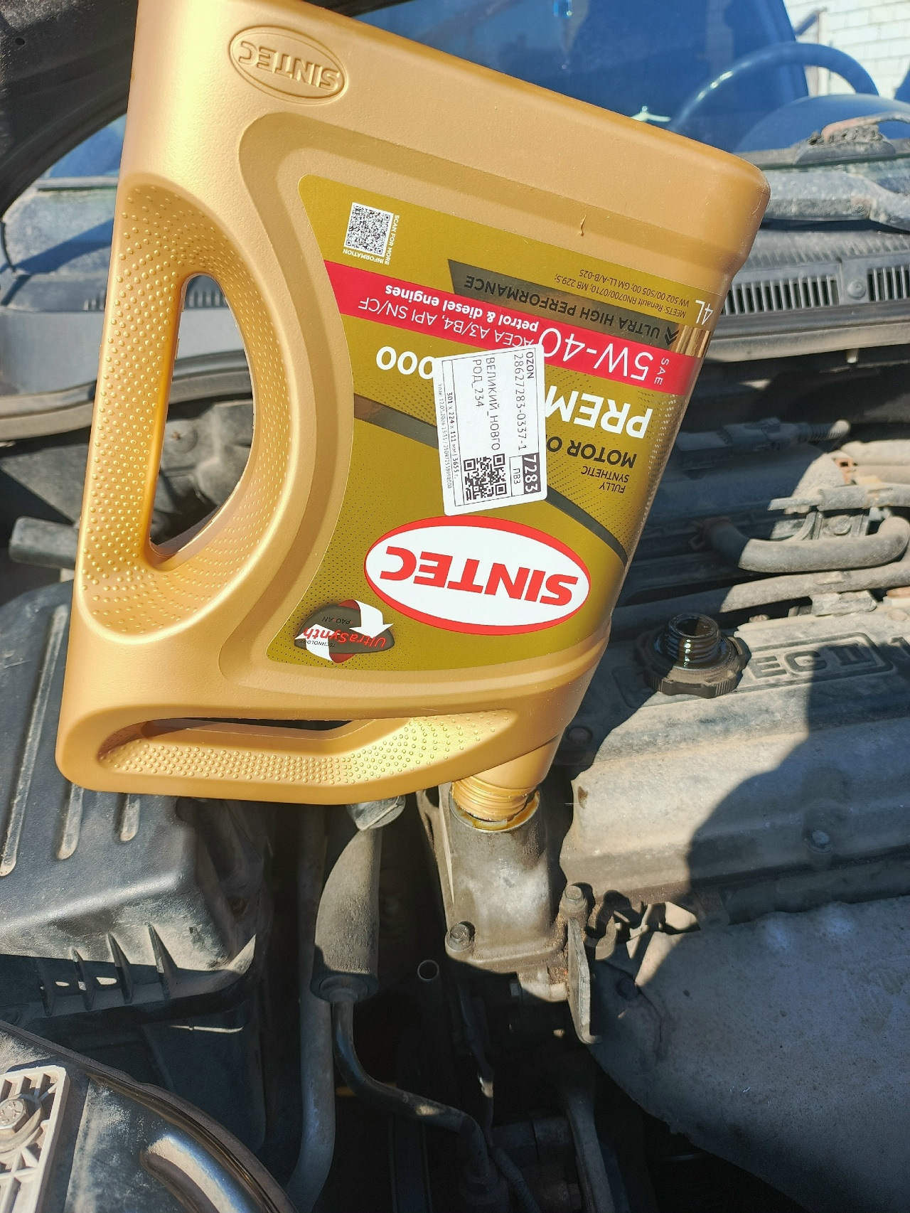

Заливаю новое масло с помощью специальной воронки.
Ну и дальше по классике
После замены проехал около 150 км, уровень на отметке мах, мотор стал работать тише на новом масле. В следующую замену думаю, может что-то другое залить, например, синтек экстралайф. Ведь пробег уже не маленький.

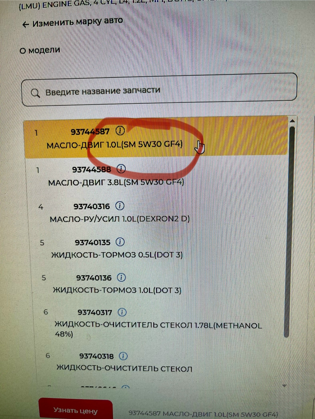

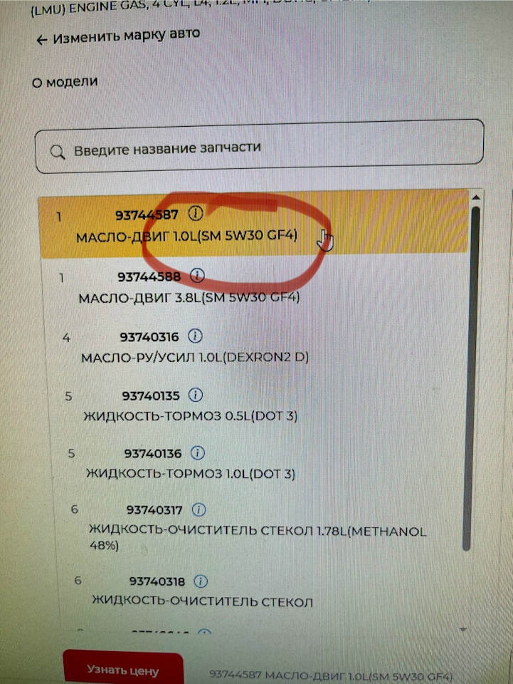

Если вбить вин номер моей машины в каталог запчастей, с таким двигателем как у тебя. То в разделе жидкости написан допуск SM или GF4. Я сейчас заливаю Лукоил 5-30 по допуску ILSAC GF-6A. Ну тут вечный спор про масло)))
Согласен, вечный спор. Но этот допуск появился намного позже, чем выпустили мотор. Написали для экологии
