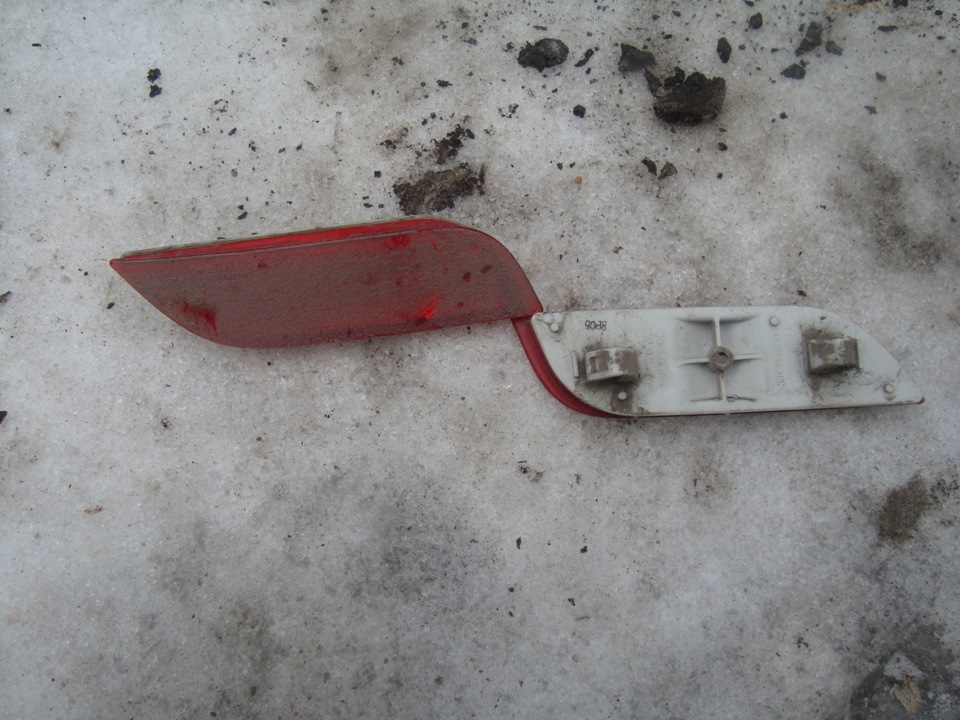

Поставил бампер WRX и пороги.
Пороги куплены более года назад, наконец-то руки дошли.
Все было покрашено, и легко установлено.
Пороги крепил на клипсы, клеять не стал.Номера клипс на фото.
При установке бампера потребовались пыльники от WRX.Номер на фото.
Запчасти на фото: 909130051
Запчасти на фото: IC200

Привет, я правильно понял, что спереди в отверстия из под брызговиков встаёт, снизу есть заглушки, с сзади надо сверлить?
Привет.
Сбоку сверлить.
Привет.
А сверло на сколько брал? Чтоб пороги просверлить =)
привет, не понял, зачем металлический порог сверлить?
Со стороны колеса где подкрылок есть три отверстия под клипсы, но в самом подкрылке как будто, что то ставиться типа шайбы… мне для стокового бампера не подскажешь какой номер у этих клипс?
зазоры маленькие у заднего крыла и переднего у тебя по оставались? или все лягло идеально?
У переднего все отлично, у заднего маленький остался.
А между крылом и порогом все идеально стык в стык?
да
У меня там где переднее крыло и порог стыкуется, зазор в 2 миллиметра получается
а как делал отметки для дырок?
Порог смазкой мазал, и прикладывал…потом еще раз для контроля, и сверлил)
а снизу?
Снизу заглушки вынимай.

а какой на низ приблизительно диаметр отверстия не знаешь? а то оригинал как то дороговато будет, хочу замену посмотреть?
Если в гараже клипсу найду, то смогу померить.
Там большие клипсы.
больше чем на заднем бампере?
Думаю что, да.
Но лучше померить.
А еще можешь подсказать дырки каким диаметром сверла делал?
Не помню, клипсу померь.
Сначала берешь просто пластину, делаешь в ней дырку, вставляешь клипсу…и подгоняешь.
Но учти, чтобы клипсы назад выходила(чтобы порог можно было снять).
Спасибо!

итак нужно как я понял для порогов 3 вида пистонов
1) 909140055 нижние большие 6 шт на сторону
2) 909130051 нижний куда то в крыло 1шт на сторону
3) 909130088 боковые скольно нужно точно не понял 8 на сторону?
Боковые по 8 шт.

Подскажи номер клипс которые с низу крепятся (большие которые)
Пожалуйста…909140055

Подскажи как дырки боковые под клипсы размечал?
Через недельку пороги в покрас отдаю.
Обычным способом, мазал смазкой и примерял.
Я еще клипсы ставил не оригинал, оригинал дорого!
Сегодня кстати только пришла запчасть, ввиде поролоновой проклейки.ее не заказывай!
И так будет хорошо!
Сейчас голову ломаю над et 35 диски хочу!
У меня оригинальные все клипсы есть! :)
Т.е. ты ставил клипсы в порог и их кончики чем то намазывал и прикладывал. И по этим отметкам сверлил?
У меня диски R17 8 et38 всё ок! ни чего не шоркает даже когда два пасажира сзади по трассе едет.
Так точно!Все получилось четко!Приставил и по метках просверлил, но лучше сверли, а не клей.Я клеил их на все что может быть, бесполезно!
