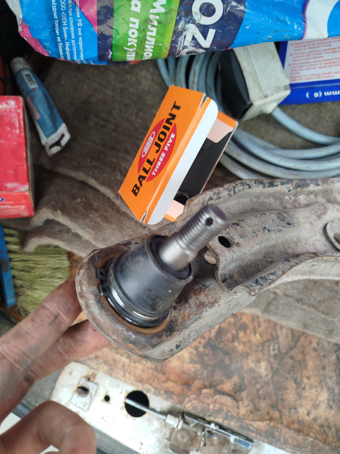

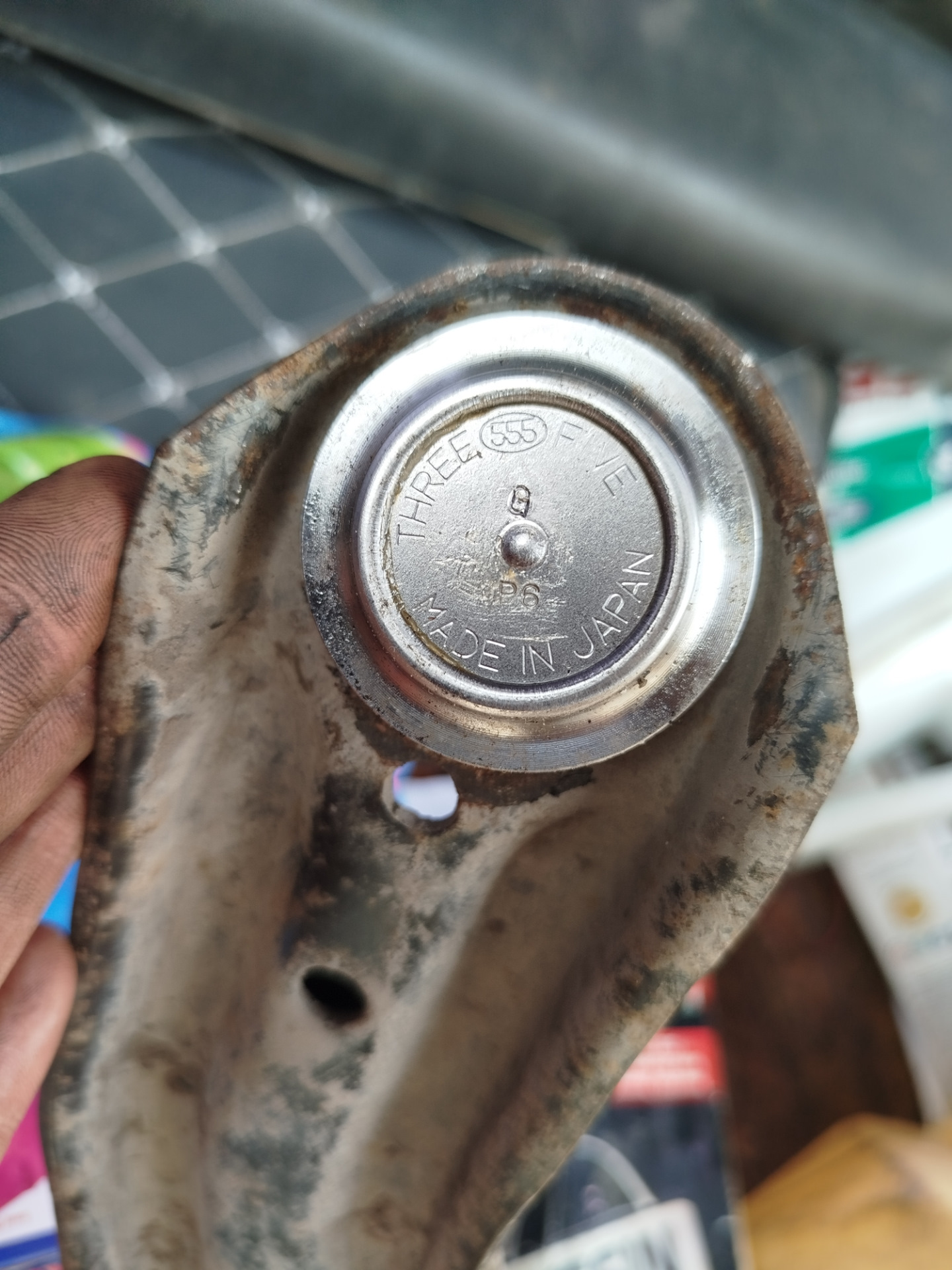

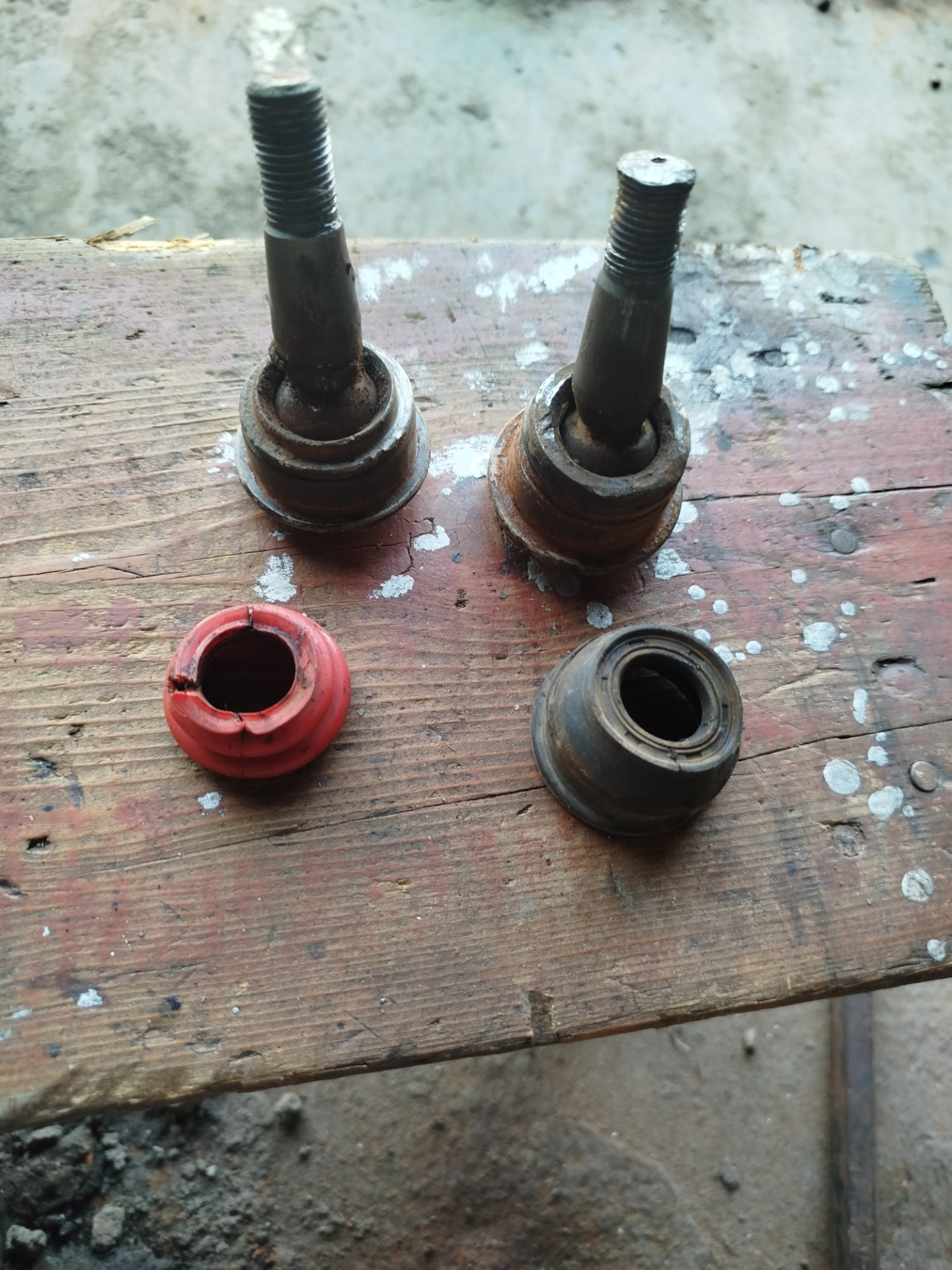

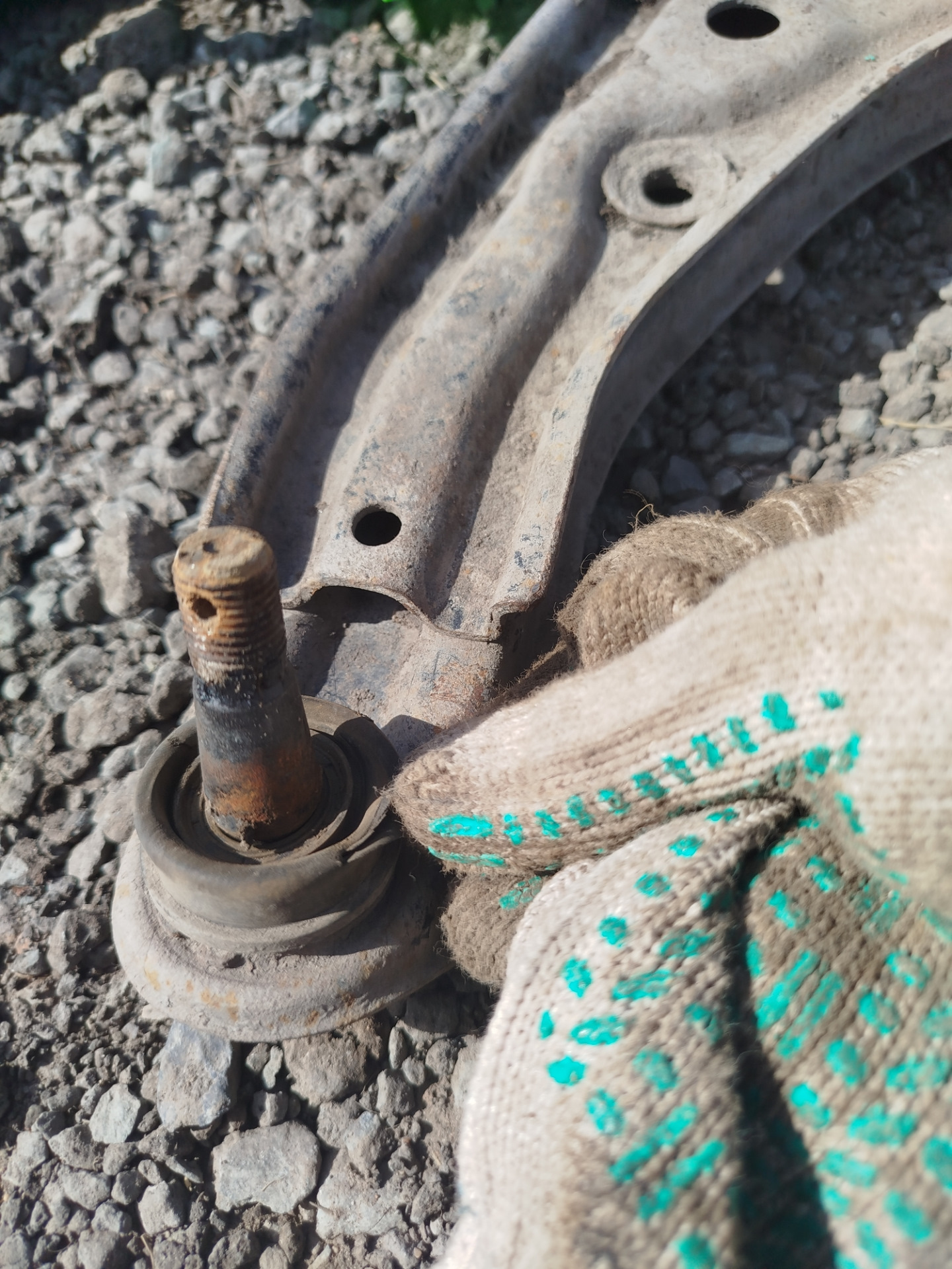

пост о замене шаровых и сразу в начале поведаю о тонкостях выбора шаровой, есть два вида шаровых 38,3мм это нужная и 39мм это видимо вариант для тех, у кого посадочные изношенны
шаровая gmb сдалась спустя два года, покупал за 400₽
шаровая ctr проходила больше 4-х лет, даже менял пыльник на ней
вывод gmb лучше не брать, сейчас это китай…

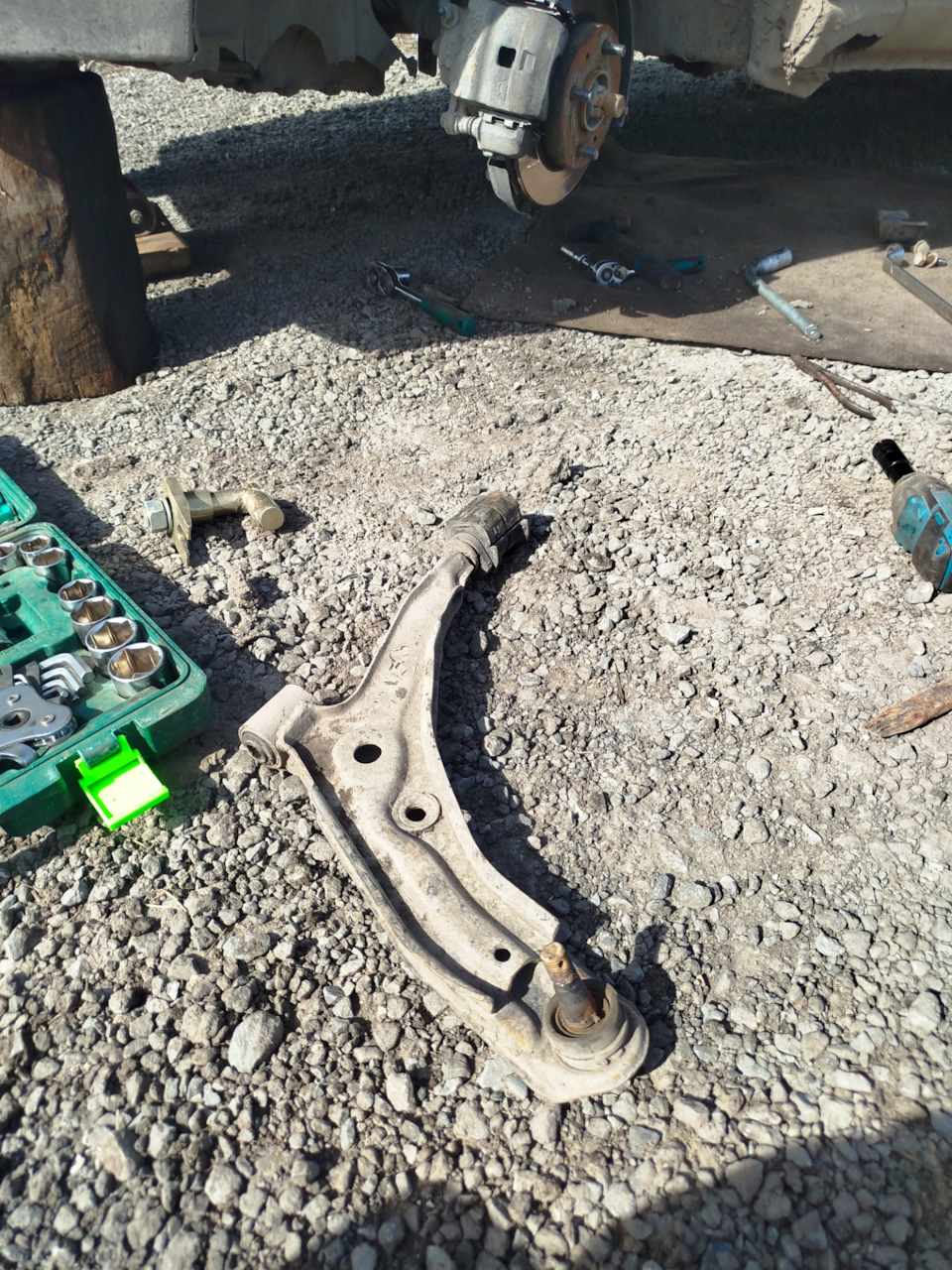

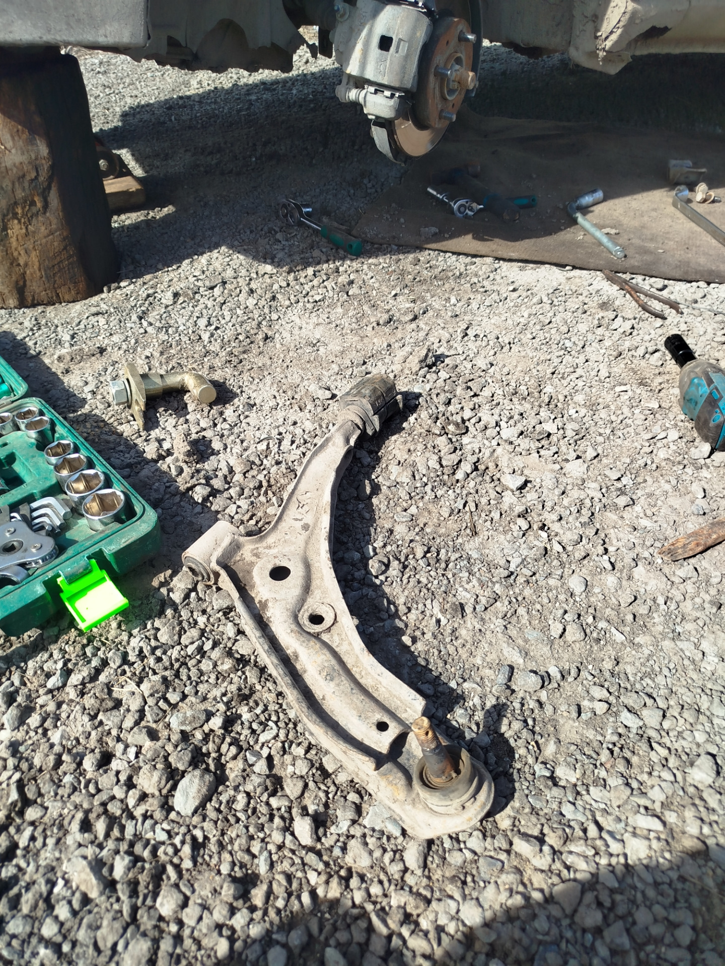

чтож, пошёл в сервис к мужику с прессом, отдал 800 за штуку, дорого берут в сто, пора свой пресс покупать, на озоне 5к стоит

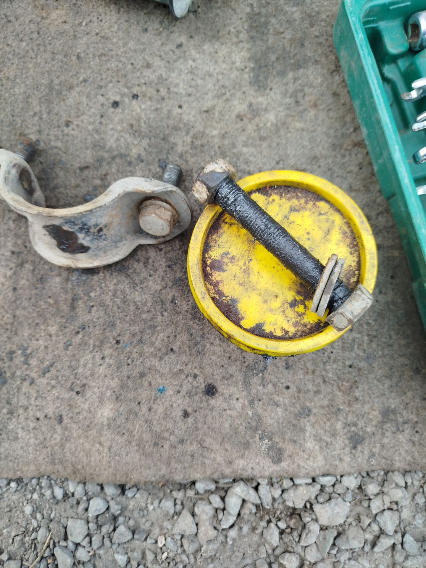

обязательное правило у меня, смазывать резьбу графитной смазкой, что откручиваю, то и мажу, спустя несколько лет всё откручивается как будто вчера закрутил

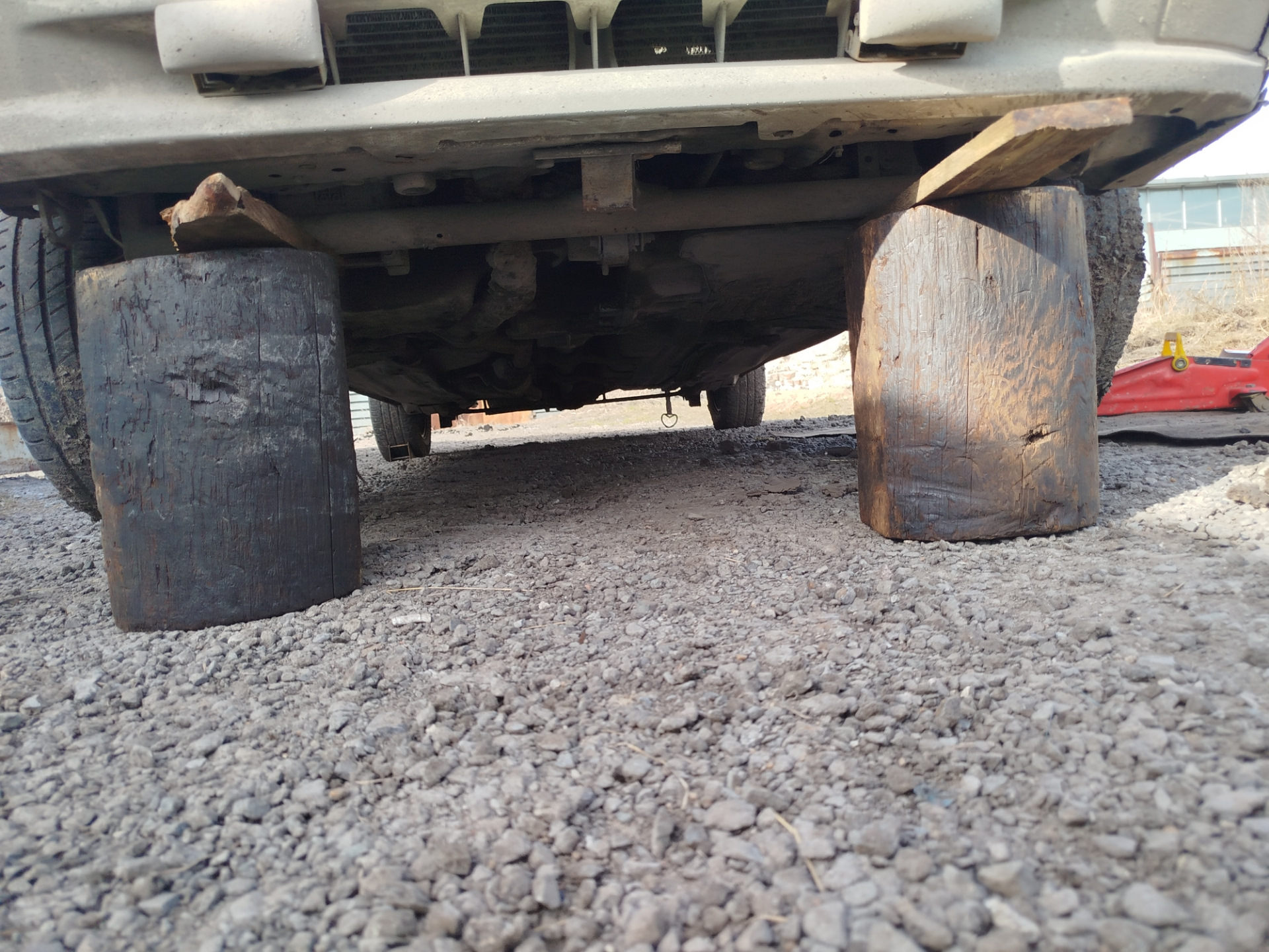

кстати очень удобно на полном приводе домкратить всю морду за трубу-усилитель

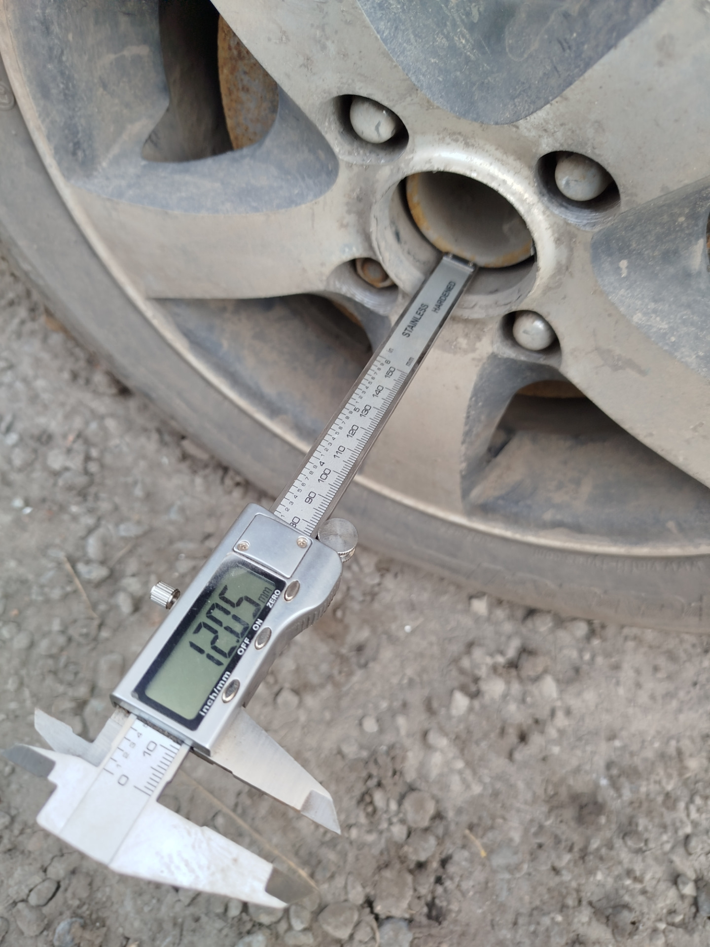

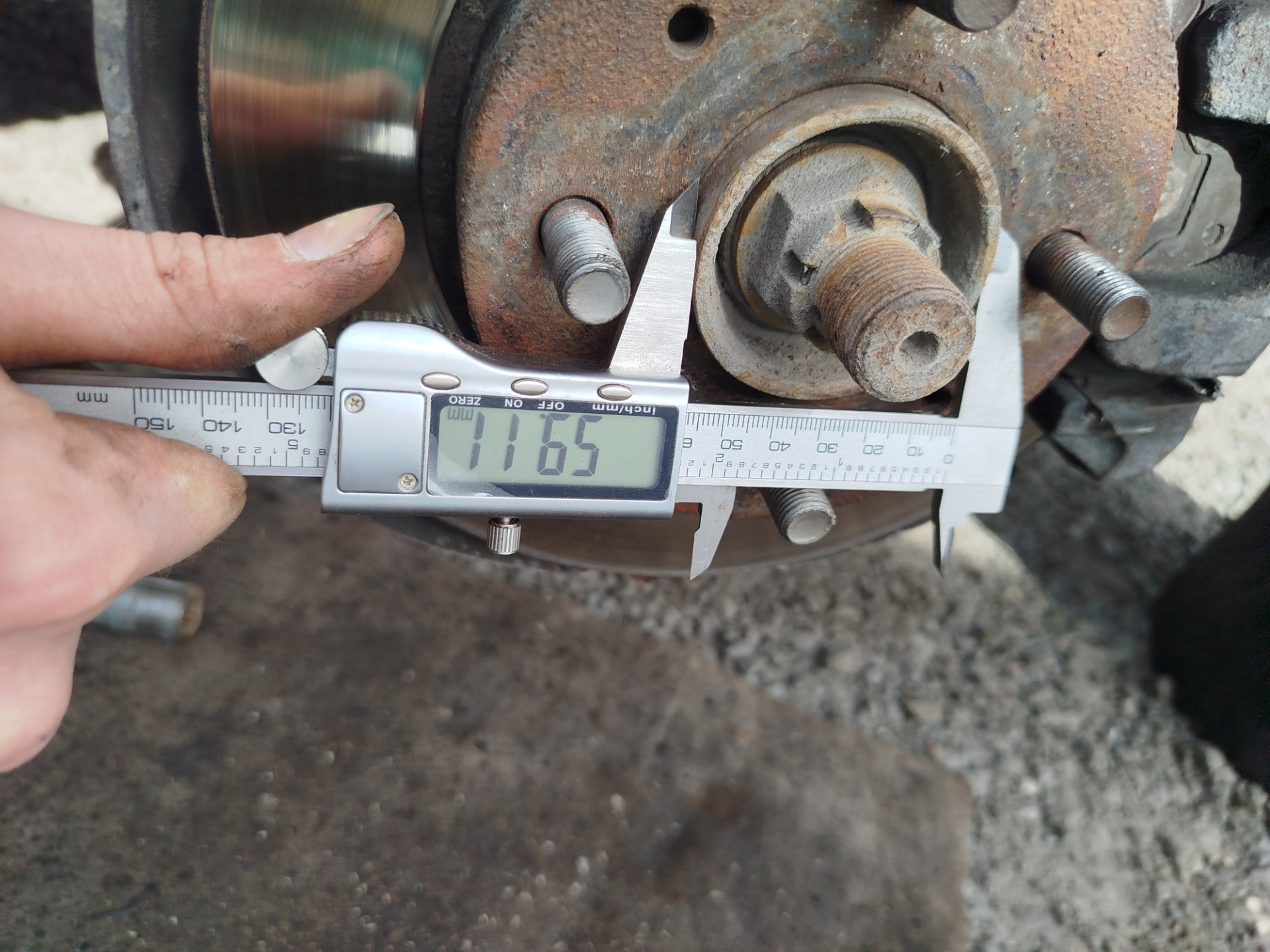

ещё по воле случая оставлю тут размеры цо ступицы, тут всё-таки идёт 59,1мм и 12мм ввступает от плоскости по задней ступице, спереди 8мм
