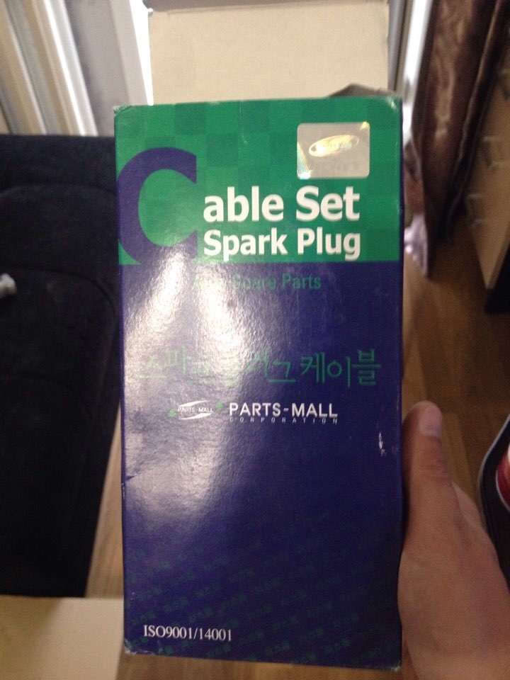

Привет всем!
Стал замечать что на низах машина начала подтраивать… Сразу подумал на провода они мне не внушали доверия и когда начал снимать проверять свечи и провода, оказалось что резинки на кончиках просто оторвались и остались в колодцах. При чем все 4… Сам я не смог вынуть эти резинки из колодцев пришлось ехать в Кунцево оригинал стоит 2600. Поэтому пришлось взять не оригинал за 700р… И в сервак при замене оказалось что провода припаялись даже к катушкам зажигания! Явно плюшивые провода были фирмы parts mall(отъездил на них всего пол года)… Ни за что не берите такие…

Поменял на опять дешевое г…но?!)
Такая же фигня была, поменял на оригинальные провода через тысяч 20 решил поменять свечи, и тоже резинки остались в колодцах, теперь поставил по дороже Тесла, они на вид даже качественнее, скоро глянем как себя зарекомендовали…
Лишь бы ходили, а за оригинал много как то хотят
Я сам в шоке от таких цен на провода… До кризиса оригинал стоил 1600р, тогда уже кусалось…
Я в конце 2013 года брал провода денсо за 600 р:-) и фильтра были дешёвые и ремни…а ща ппц цены
