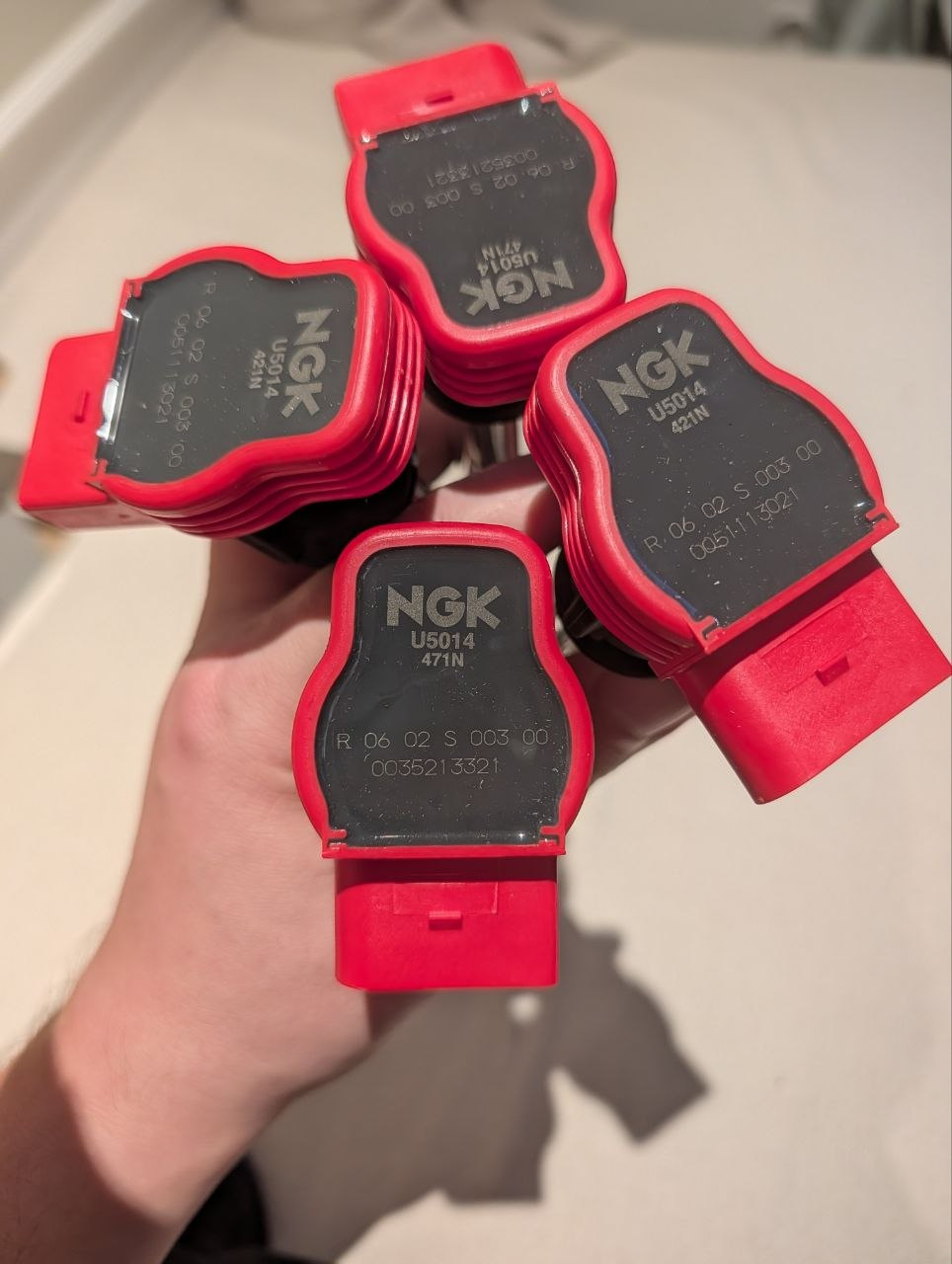

Если честно, то не знаю, какая там индуктивность вторички. Фиксация у существующих переходников резинкой (сам переходник гайкой, а в переходнике — резинкой). Хочется сообразить что-нибуть, чтобы гайками и болтами зафиксировать.
Не знаю:) Говорят, эти же катушки для китайского рынка тоже хорошо ходят. Насколько хорошо — не знаю. Есть ли значимая разница по параметрам и качеству компонентной базы тоже не знаю.
А какие свечи под эти катушки? Не будут ли выгорать изоляторы свечей от импульса…
Да, я больше про срок жизни электродов думаю. Делают ли для для вагов отдельные свечи под их мощные катушки, не знаю. Я обычные свечи поставлю. Наверное, с зазором побольше. У меня сейчас боши (вроде орига), 1 мм пробивали уверенно. Ваговские точно мощнее. Думаю свечи с зазором 1.1 мм поставить, когда эти катушки ставить будем.
А есть ссылки посмотреть? Насчет свечей. Была ваговская тачка, такие же катушки покупал на замену (только черного цвета). Но свечи на ваге иридиевые были.
Да, это понятно. Один из них — максимально силовая земля, которой нет на штатных катушках. Перепиновать остальные или сделать переходник — не так сложно и ненадёжно, как согласующая плата со своими приборами.
Ничего не делали, просто поставил и езжу уже практически год. Работает все замечательно, даже заливал колодцы водой, уже успело пробить прокладку ГБЦ, и эти катушки спокойно зажигали смесь бензина масла и антифриза и все ехало 🤣🤣🤣
Согласующий блок нужен в тех случаях, когда эбу не умеет сам время накопления вычислять. Айпак это умеет, поэтому он может напрямую с ними работать, согласующих блоков не нужно. Вручную вроде тоже можно прописывать. На айпаках эти катушки — почти родные.
Делает. Вот эти вот любят многие корчестроители. Во-первых, они красные, и, во-вторых, мощные. В целом это качественный заменитель мощных ваговских катушек.
Цвет я тоже оценил). Вот из за него вопрос и задал. Ведь так заманчиво слепить запчасть яркого цвета и написать на ней "дольчегабано". Ценители найдутся!

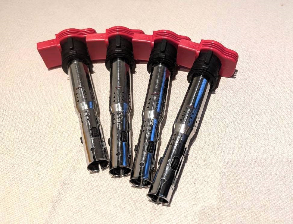

Сами штыри, разъемы или как их там должны быть из резины, чтобы как можно герметичней охватывали изолятор свечи. Данная конструкция не для вертикальных колодцев, нет герметичности
Под наружным железом там есть резина, внутри которой уже электрод для питания свечи. Наружное железо — это минус, оно садится на наружную часть свечи. Герметичность в штатных моторов, для которых эти катушки выпущены, достигается уплотнением в месте посадки (в верхней части под красным пластиком видна резинка), а в нашем случае в колодец ставится типа "адаптера", в котором уже плотно встают эти катушки. Собственно, примеры установки таких катушке на змз со штатной клапанной крышкой в природе существуют.

И какая ж там индуктивность вторички, если в цифрах?
Фиксация резинкой?
про название — согл, в следующий раз буду внимательнее:)
А какая разница между этими катушками за тысячу и за 3? :)
Не знаю:)
Понятно, благо недосуг :)
Кст, как там пакман поживает и 12я сж? Смесь нормально держится? На запуске нет троений?
В целом работает, не троит. Времени нет серьезно заниматься, при этом езжу постоянно

От вага?
Да. Эти NGK — частый заменитель ваговских катушек. Многие на них прожекты строят.
Наверно Электроды. Будут, но не такая яркая и короткая жизнь, как кажется.
Да, точно, электроды

Так как они в итоге? У меня ЭБУ бошевский. Мотор на бензине. Если такие взять, переделывать что то надо?
Они пока вылёживаются:)
Примеры установки на уазы и другие змз есть, но там вроде как доп.платы использовали. Можно ли без них, надо покурить вопрос.
Наиболее подходящая: www.drive2.ru/l/702021682734303362/
www.drive2.ru/l/639513347183630390/
www.drive2.ru/l/724341219022343259/
www.drive2.ru/l/680895666318214292/
Благодарствую 😏
Нельзя ) плата имитирует сигнал от блока для катушек.
Поэтому только с обманкой
У наших управляющий сигнал — замыкание на землю вроде. На ваговских как?
Там четыре пина а не три
В общем схему я не курил, я сотрудничаю с человеком который эти платы и косы делает поэтому просто купил косу )

А что с настройками эбу и временем накопления? Насколько знаю, оно у разных катушек разное и желательно его учитывать.
Пока не начало есть 20 литров антифриза в день
Отличный результат! Мы тоже хотеть:)
В Авито видел комплектом такие даже под микас 7.2 с согласующим блоком вроде

А нжк катушки вообще делает?
Ну надо попробывать, интересно посмотреть результат. Внешне они многообещающе выглядят
да! собственно, сама катушка, которая индуктивность, в этих раза в три примерно больше, чем в наших стандартных. От этого и мощность запала.

Это же те самые с Top fuel drag? С длиной импульса в 10мс? и 60 кв?
примерно!
