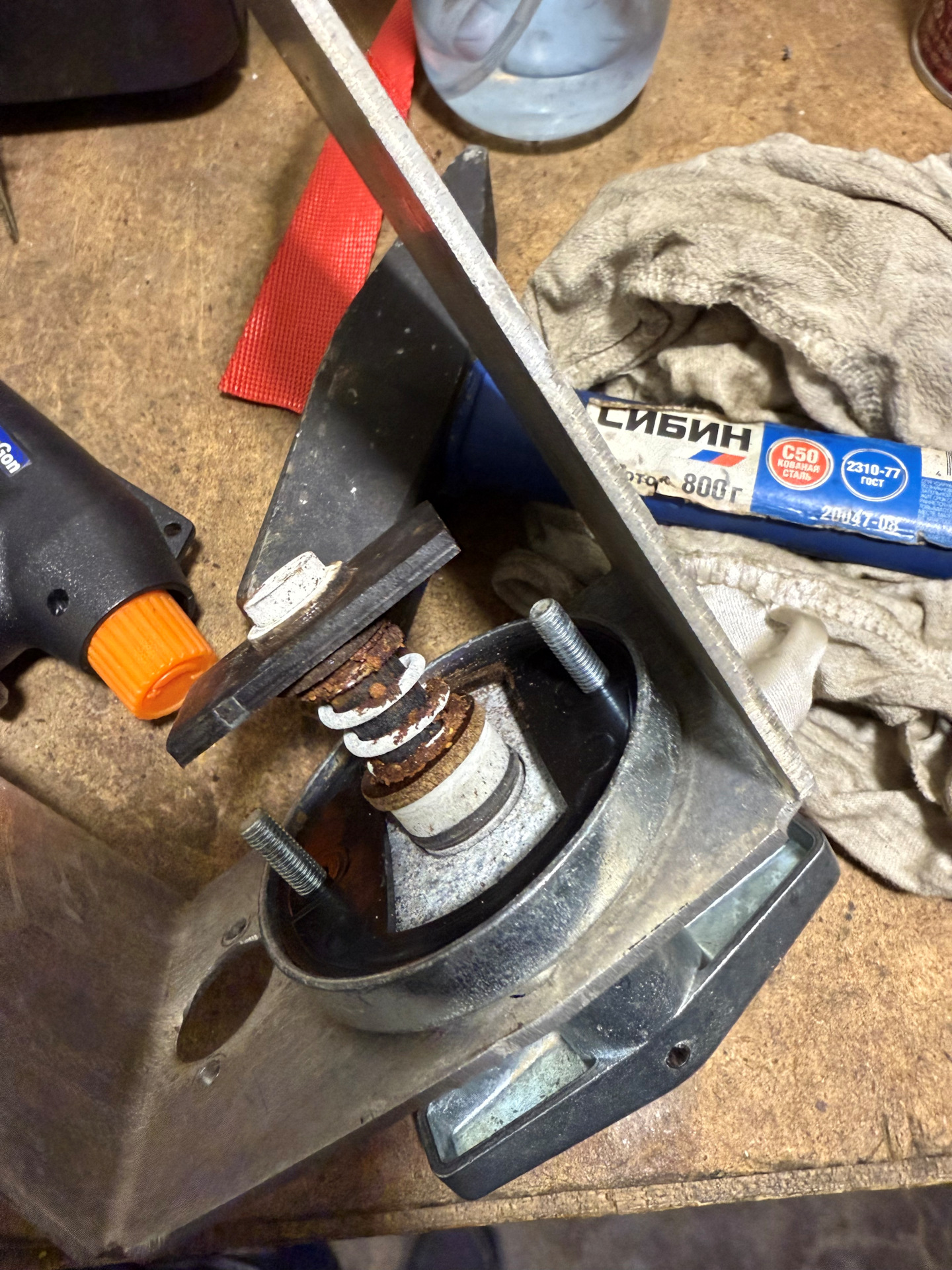

Следи за этим размыкателем, стоял такой же, через пару лет вклинил, разобрал а там все зацвело, проблема с герметичностью в районе поворотного механизма
Полезный отзыв! В целом, есть возможность его выкрутить в полевых условиях и соединить напрямую.
