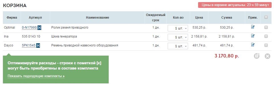

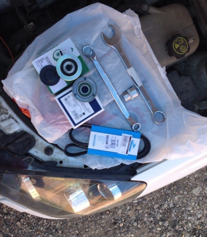

Начитавшись воодушевляющих записей у skff по решению этой проблемы, заказал
Далее отправился в автозапчасти и купил:

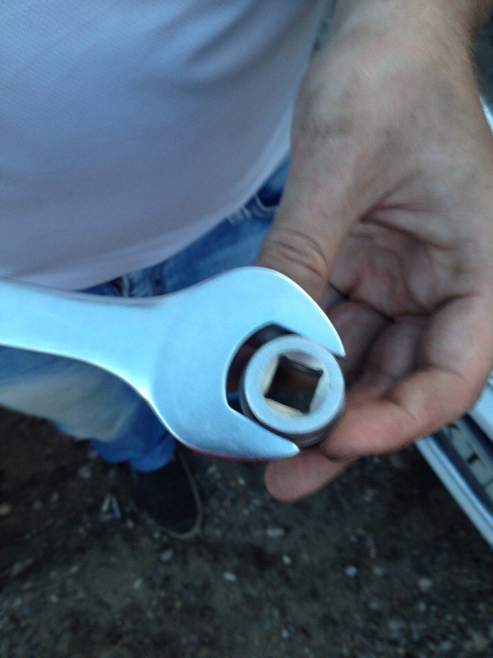

Головку на 24
Напильник, чтобы сточить грани на головке под рожковый ключ
Рожковый ключ на 27
Накидной ключ на 19, чтобы отвести ролик натяжителя и скинуть/одеть ремень навесного.
В выходные отправился к друзьям в гаражи, там и инструмента побольше, если что вдруг, да и веселее))

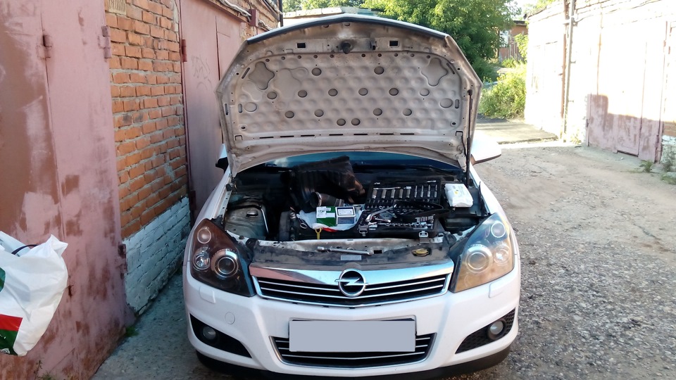

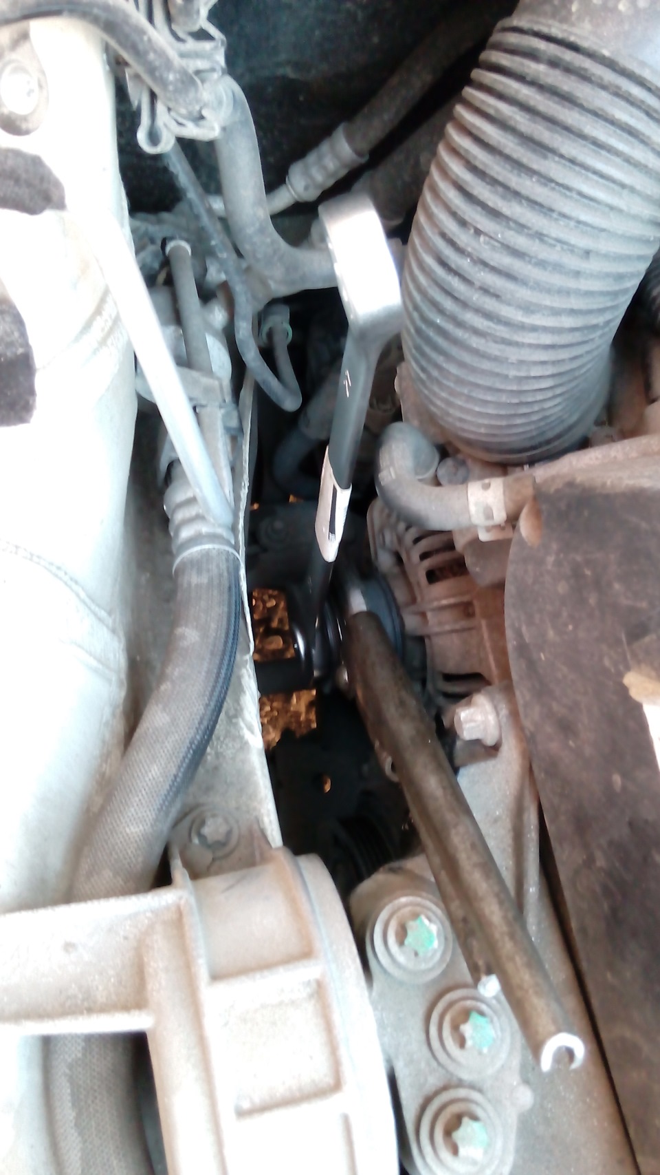

По самой замене:
Прежде всего скидывается клемма с АКБ!

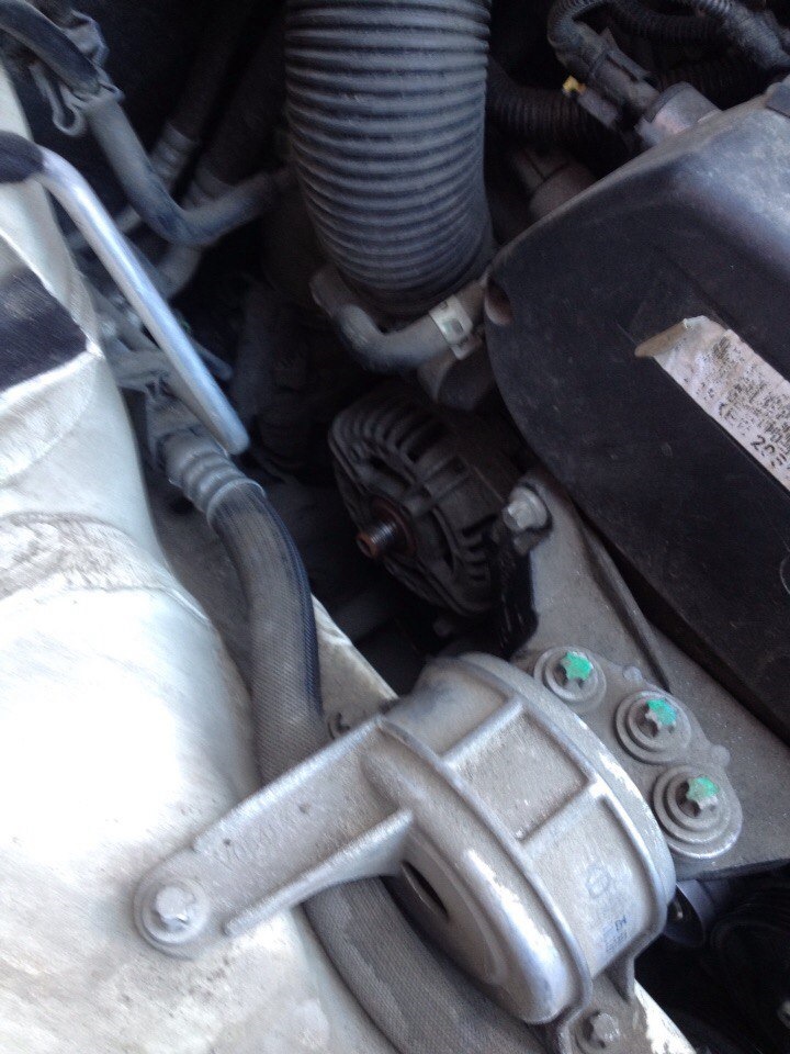

Снимается воздушный фильтр для доступа к ремням. Далее накидным ключём отводится натяжитель и скидывается ремень, после торкосм на 45 откручивается ролик, беру токрс 45, лезу туда и вижу болт
Для интереса заглянули в другой астре, там торкс… ну чтож, подбираем рожковый ключ на 13 и откручиваем болт по часовой стрелке (закручивается против часовой), снимаем ролик, который к слову сказать зимой жутко шелестит на холодную, у меня девятка тише работала!
Ролик был NSK made in Korea, новый ролик NSK made in Poland

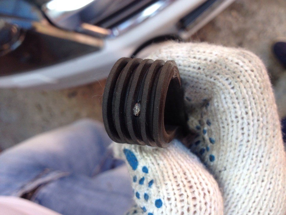

Также осмотрел снятый ремень, его ручейки, в них присутствовали мелкие камешки, видимо ремень действительно проскальзывал их-за них местами…
Уверен, что камешки попадают из правого подкрылка, где есть огромная дыра, которая является телепортом грязи, песка от колеса к ремням и генератору. На прошлой астре я даже залил генератор водой, когда съезжал на 100 км/ч со мкада на развязку и прямо на съезде была огромная лужа, которой там некогда не было… как итог съём, переборка генератора и 6-8 т.р. минусом из кармана. Правда уже нового владельца:))
Закрепив новый ролик, приступаем к снятию старого шкива. Тут надо сказать, что предварительно узнавал у профильных неофициальных сервисов по опелям, все, как в один голос говорили, что требуется снятие/установка генератора для подобной процедуры и перевозка к профильным мастерам. Ценник от 6к и выше… ну-ну.
Газовый ключ, сточенная головка на 24 и рожковый ключ на 27 решают вопрос за 5 минут)))
Все открутилось легко без усилий.
Обгонная муфта просто накручивается без использования какого-то инструмента, в процессе эксплуатации она подзатянется ремнём. После на муфту сбоку одевается пластиковая крышка, защищающая от грязи, главное не одевать эту крышку до установки! Снять её не сломав уже не получится!
Для снятия обгонной муфты в дальнейшем потребуется уже специальный инструмент, но ресурс самой обгонной муфты в 100 тыс км меня вполне устраивает.
Собирается всё в обратном порядке, подсматривается на соседней астре, как проходит ремень навесного, натягивается, ставим обратно воздушный фильтр, ставится клемма на АКБ, пробный запуск и ура, всё работает, напряжение по БК в норме, хрюка при включении кондёра больше нет, тем самым я изгнал свинью из-под капота, по дороге домой даже было как-то непривычно тихо)))
На все процедуры ушло примерно 2 часа. Повторно такую процедуру можно провести за 1 час.

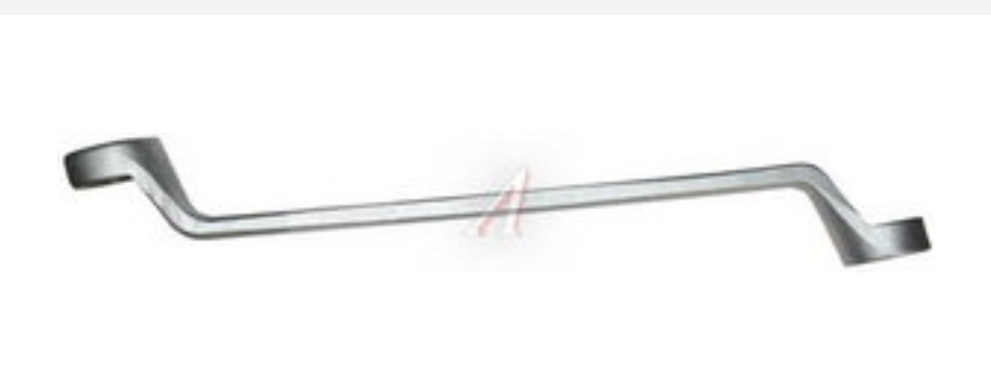

P.S. вместо сточеной головки, использовал S-образный накидной ключ 24×27. Именно на 27, он длинный и упирается чётко в опору двигателя. Крутил муфту газовым ключом.

А в смысле сточенная головка на 24? Где ее стачивать надо?
По бокам напильником, например.
А, понял, под рожковый ключ)
А воротеом или трещеткой можно подлесть будет?
Там места впритык, кое-как головка на 24 умещается, трещетка не войдёт, да и вороток думаю тоже. Мне проще было головку на тот момент купить)

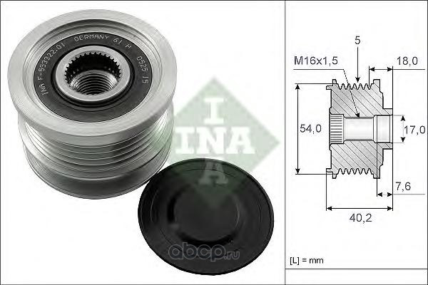

Привет! Купил такую муфту (535 0143 10). Думал, что в одну сторону будет прокручиваться легко, а в другую не будет совсем. Куда не должна прокручиваться, она действительно не прокручивается. А чтобы прокрутить в другую сторону, надо приложить момент около 0.4 Н*м. То есть чтобы провернуть голыми руками, надо постараться. Так должно быть? Может, смазать надо? Или мне брак попался?
Привет! Думаю так и должно быть, смазывать точно ничего не надо, я таких экспериментов не проводил, просто установил и уже 60000 км не знаю этого "хрюка"
Просто я когда в руки взял, показалось, что это просто шкив, без муфты внутри. Только приложив приличное усилие, понял, что муфта есть. Потом уже померил момент проворачивания.
Ну я тут выложил фото, как выглядит обычный шкиф) нужно ставить обгонку и наслаждаться тишиной) делов на час с перекурами при наличии инструмента )

Моя муфта выглядит точно как на Вашем фото. Но чтобы моя муфта прокрутилась, ремень должен дёрнуть её с усилием около 2 кгс. Это нормально? На велосипеде аналогичное по назначению устройство в заднем колесе не требовало ощутимых усилий для прокручивания.

И еще вопрос, ее просто накрутить и все? ни как она не затягивается?
Спасибо за статью, сегодня ни как не смог открутить шкив генератора для замены. завтра буду пробовать снова. Кстати откручивается она по часовой стрелке?
Привет! Насколько помню против часовой. Обгонку от руки накручиваешь и после пластиковый пыльник ставишь, все, дальше она сама подтянется

Там говорят есть хитрость, если не идёт в комбинации рожковый ключ, головка, газовый ключ, то оставляют комбинацию: рожковый ключ с головкой на шкиве, ключ ставится в распорку к подушке двигателя, из блока предохранителей под капотом вытаскивается предохранитель на бензонасос (не помню точно какой), далее слегка прокручиваем стартер и должно открутиться. Во всей этой истории главное зафиксировать рожковый ключ, чтобы не улетел куда-нибудь)))
Я и говорю, что два болта открутить не стоит 6000:)А пред. 24 номер
