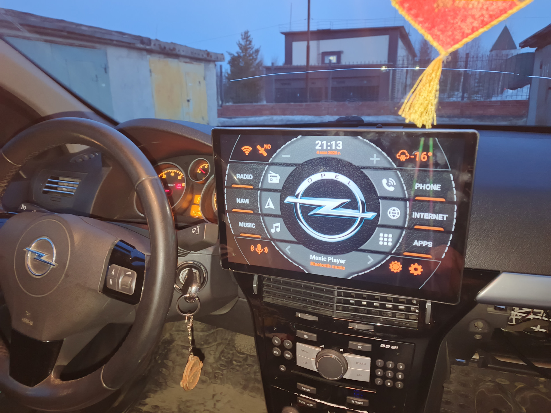

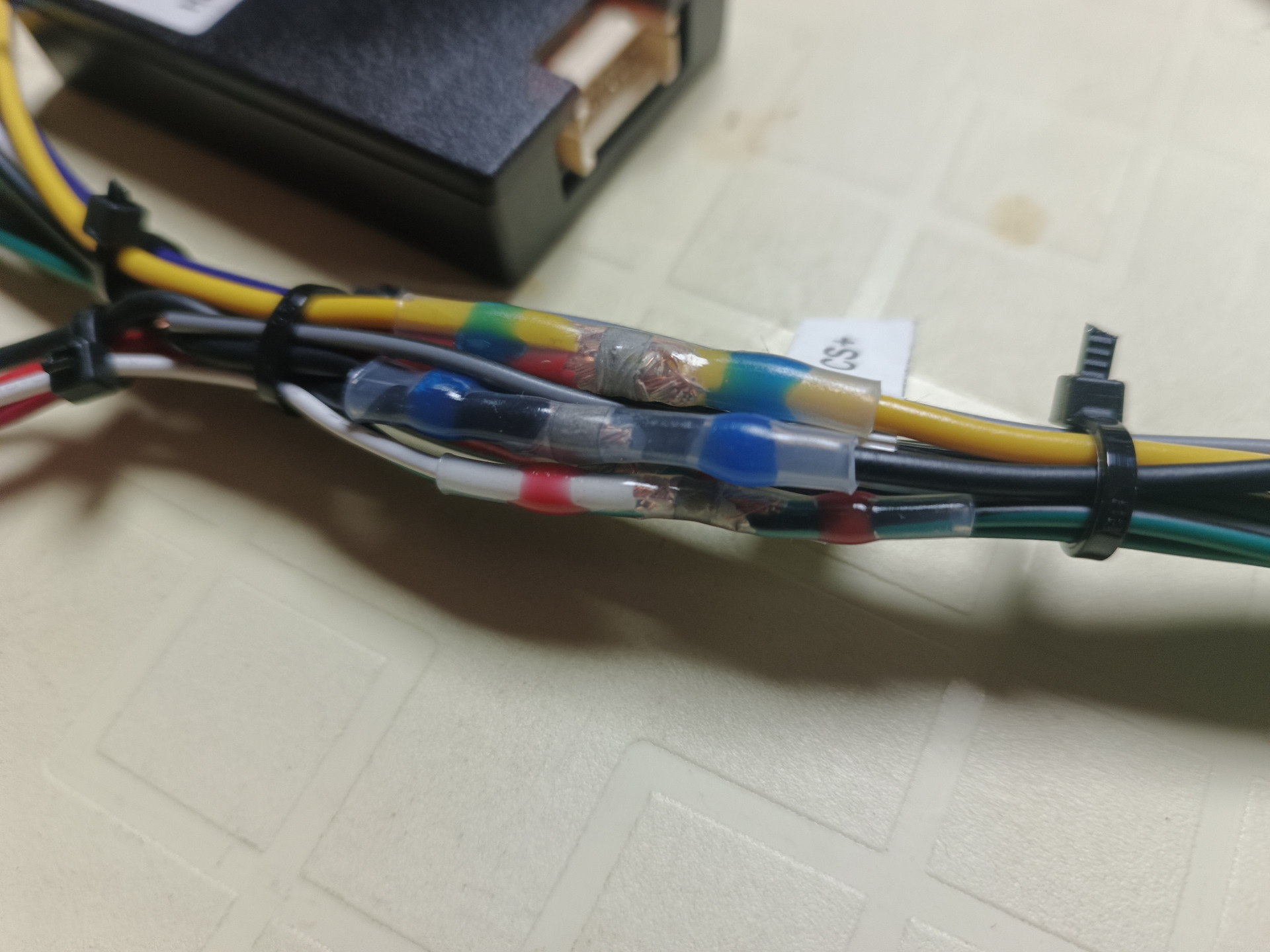

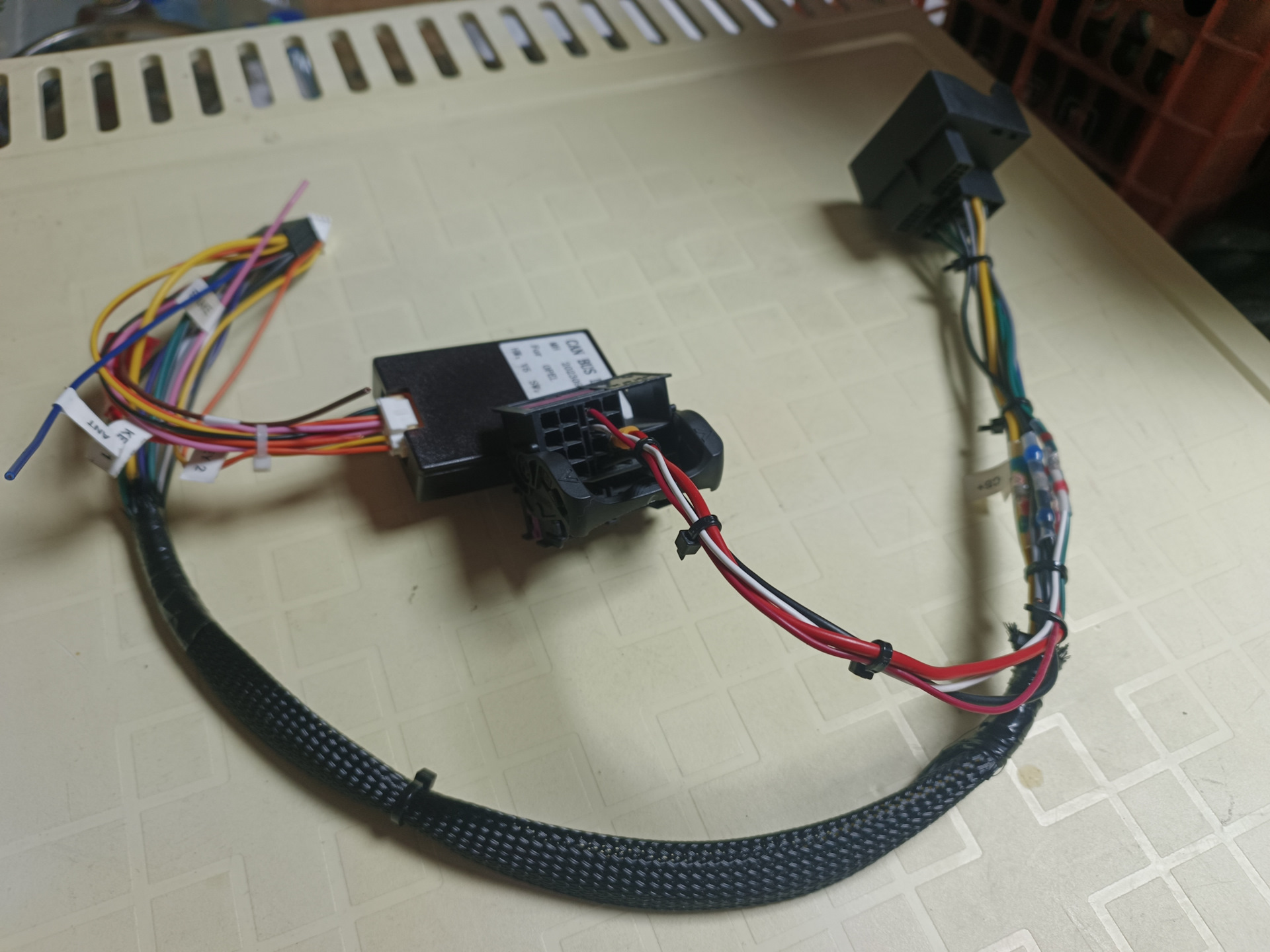

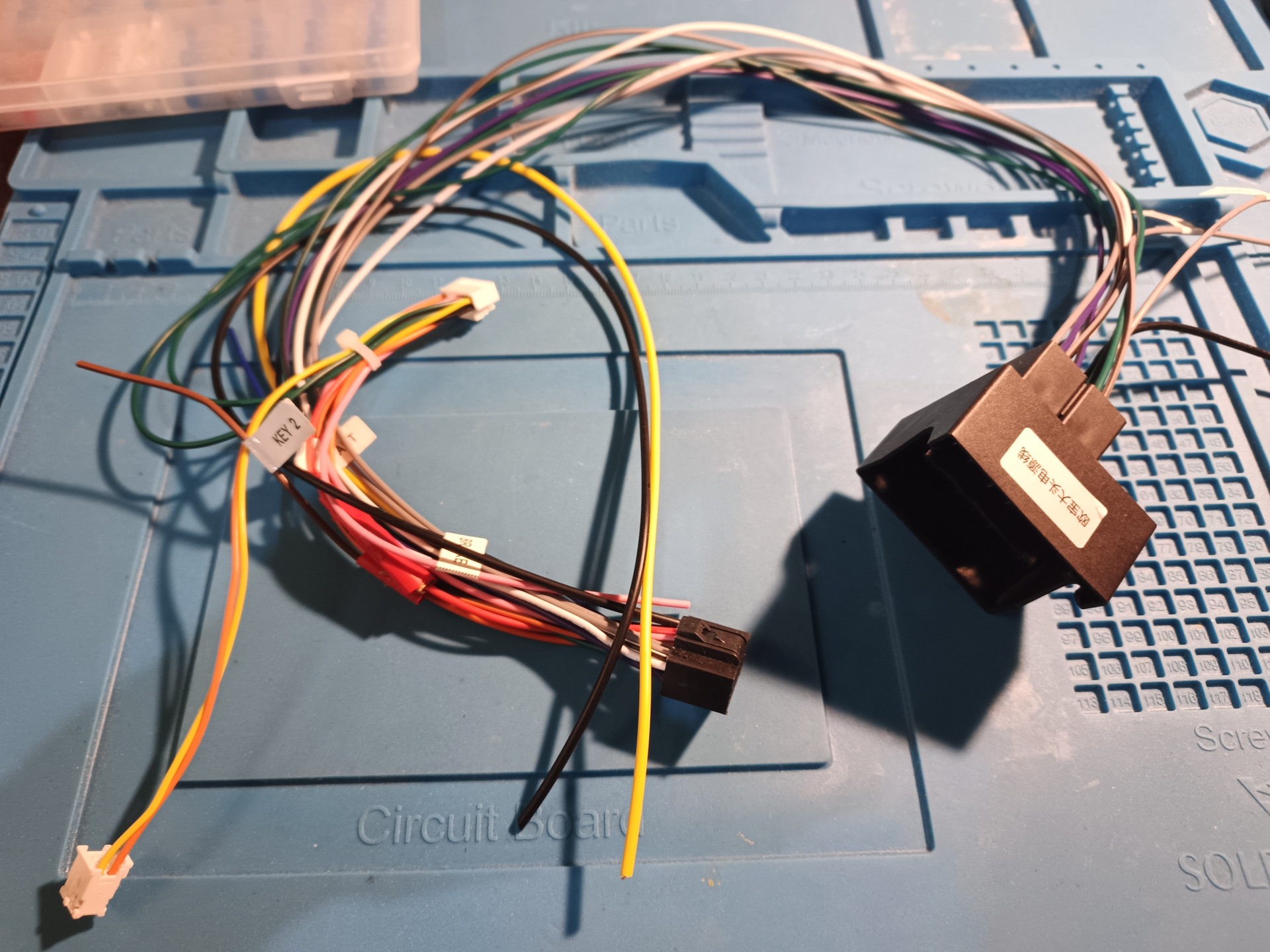

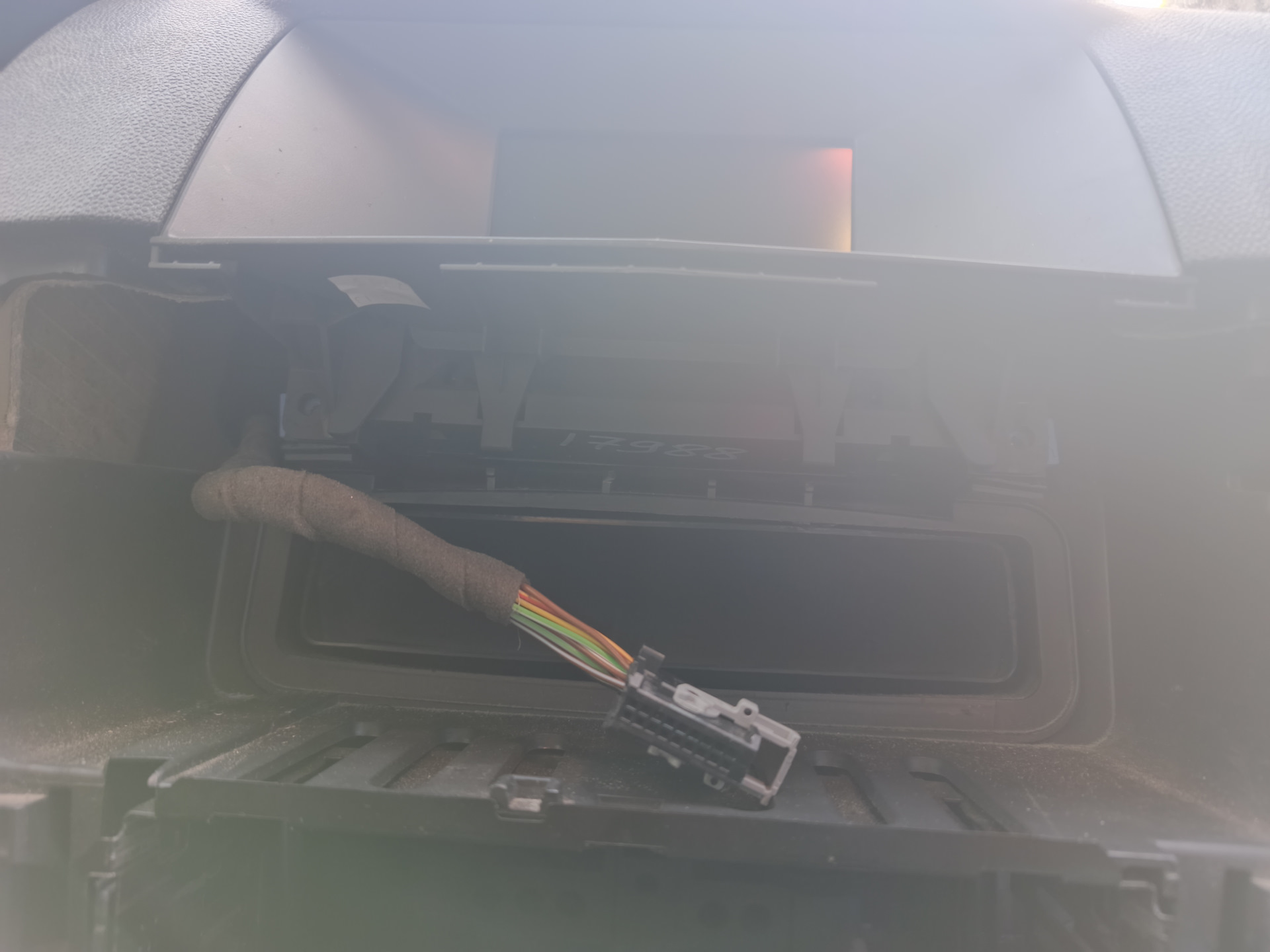

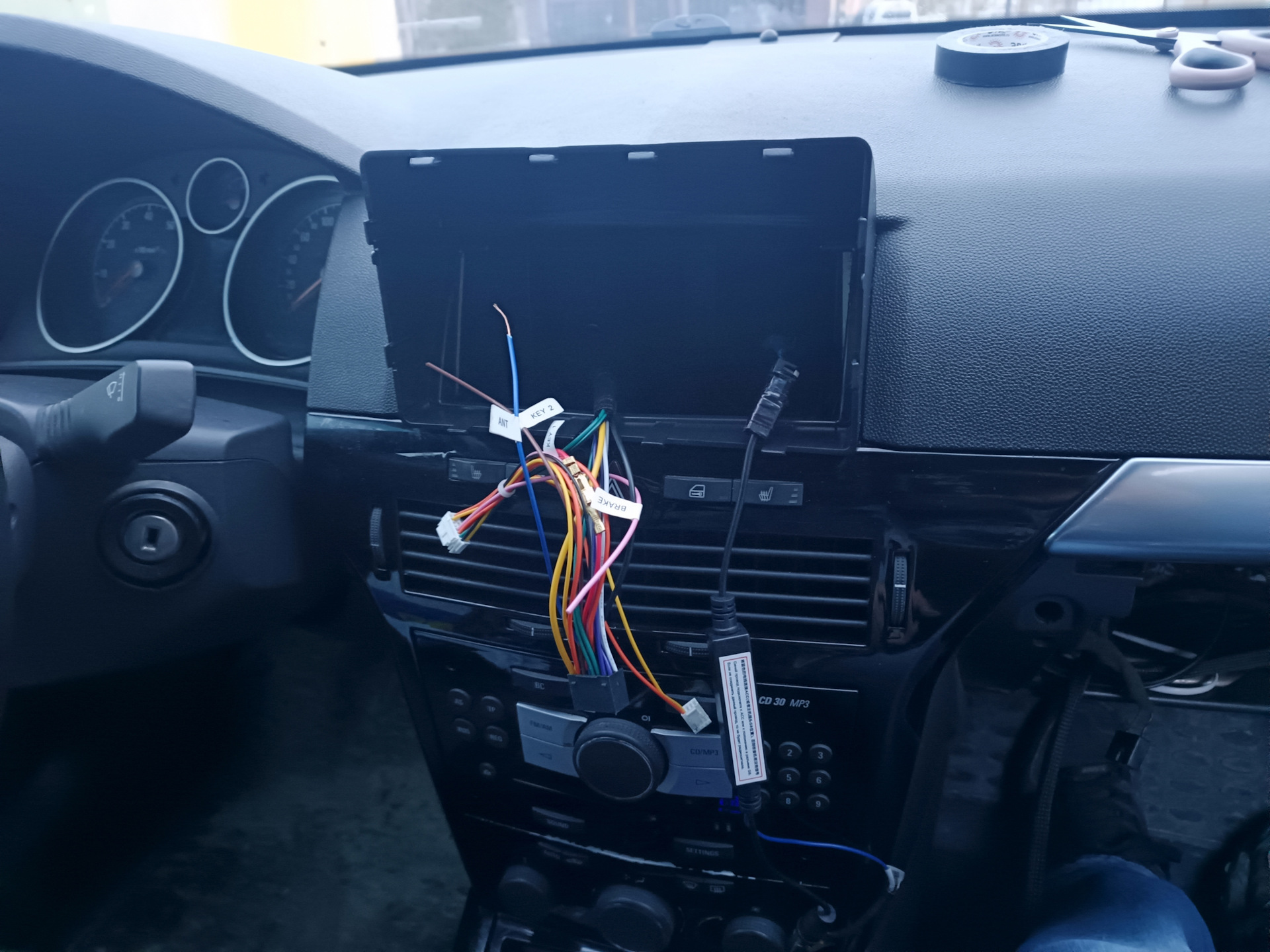

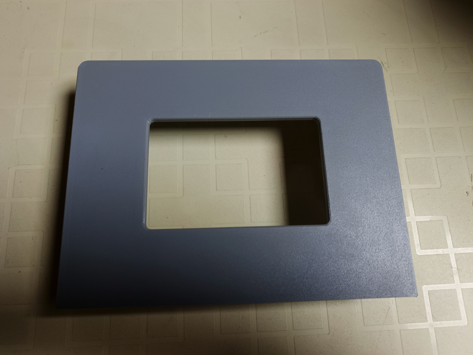

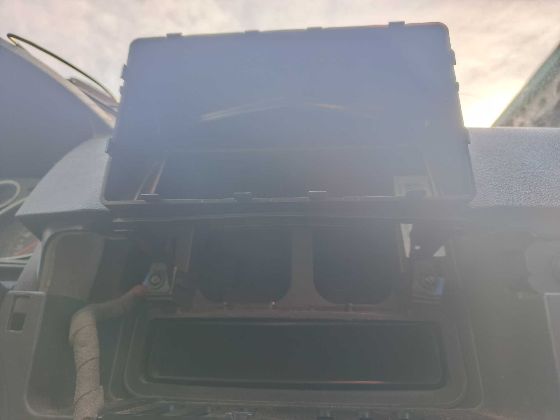

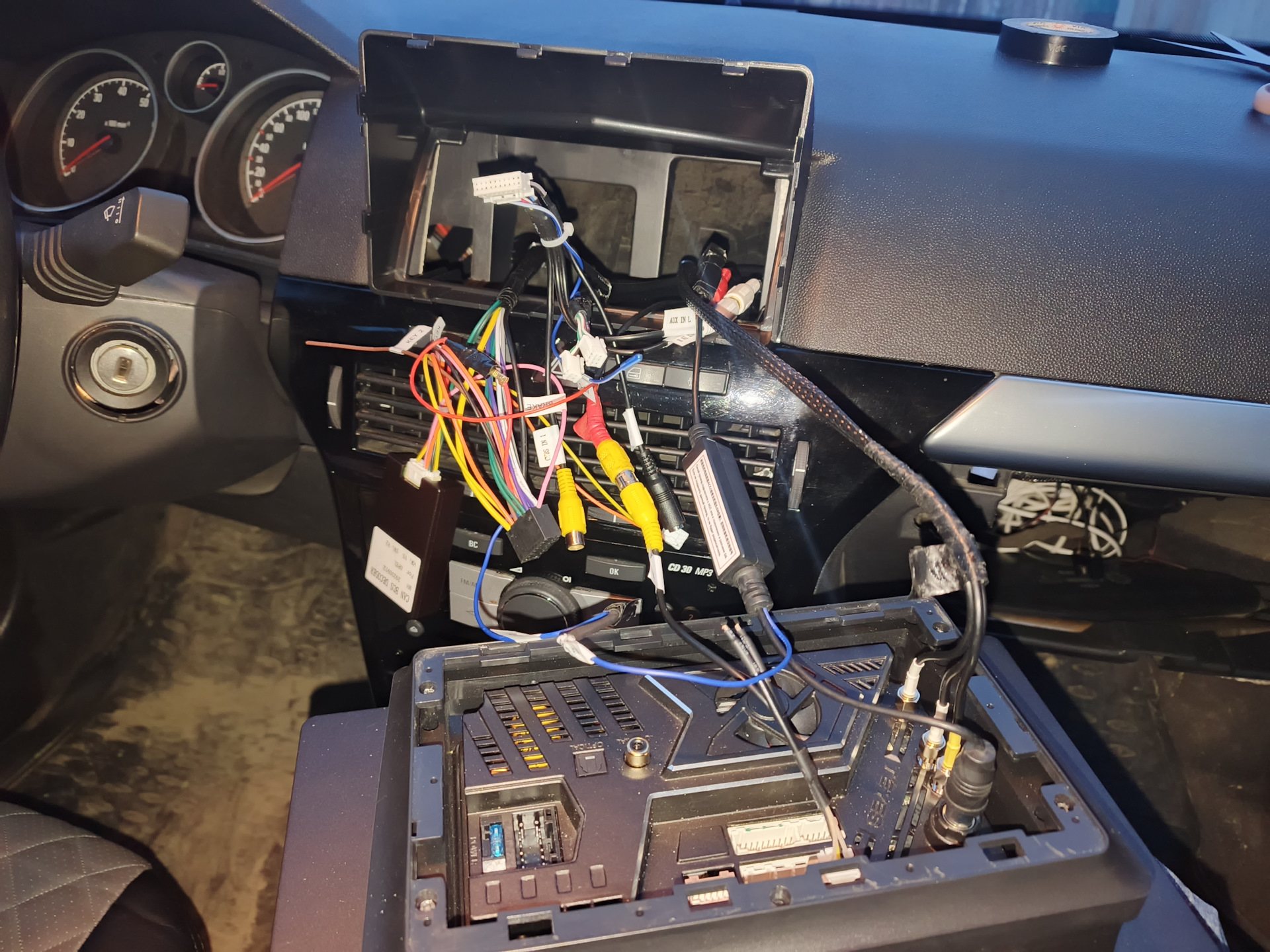

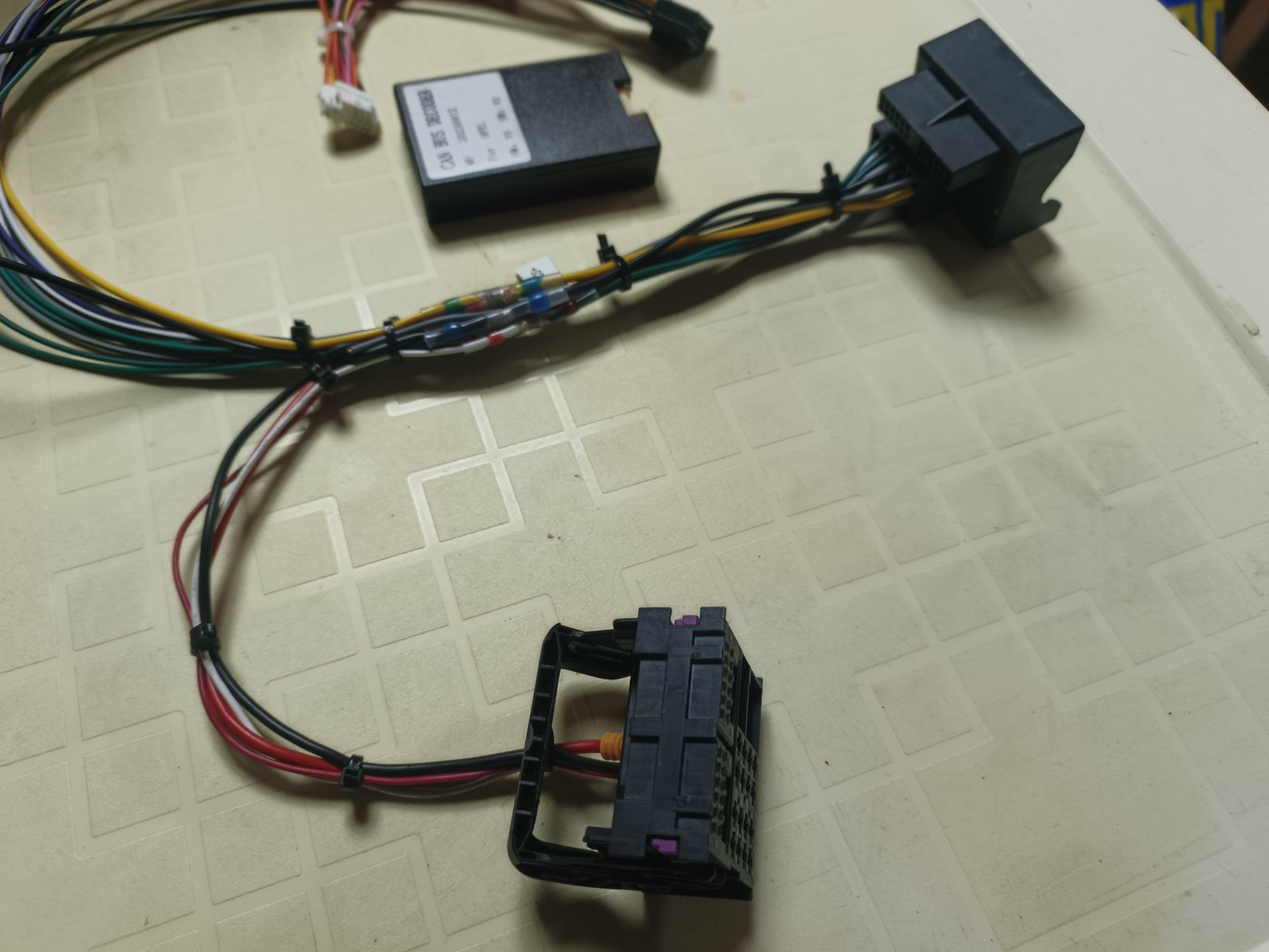

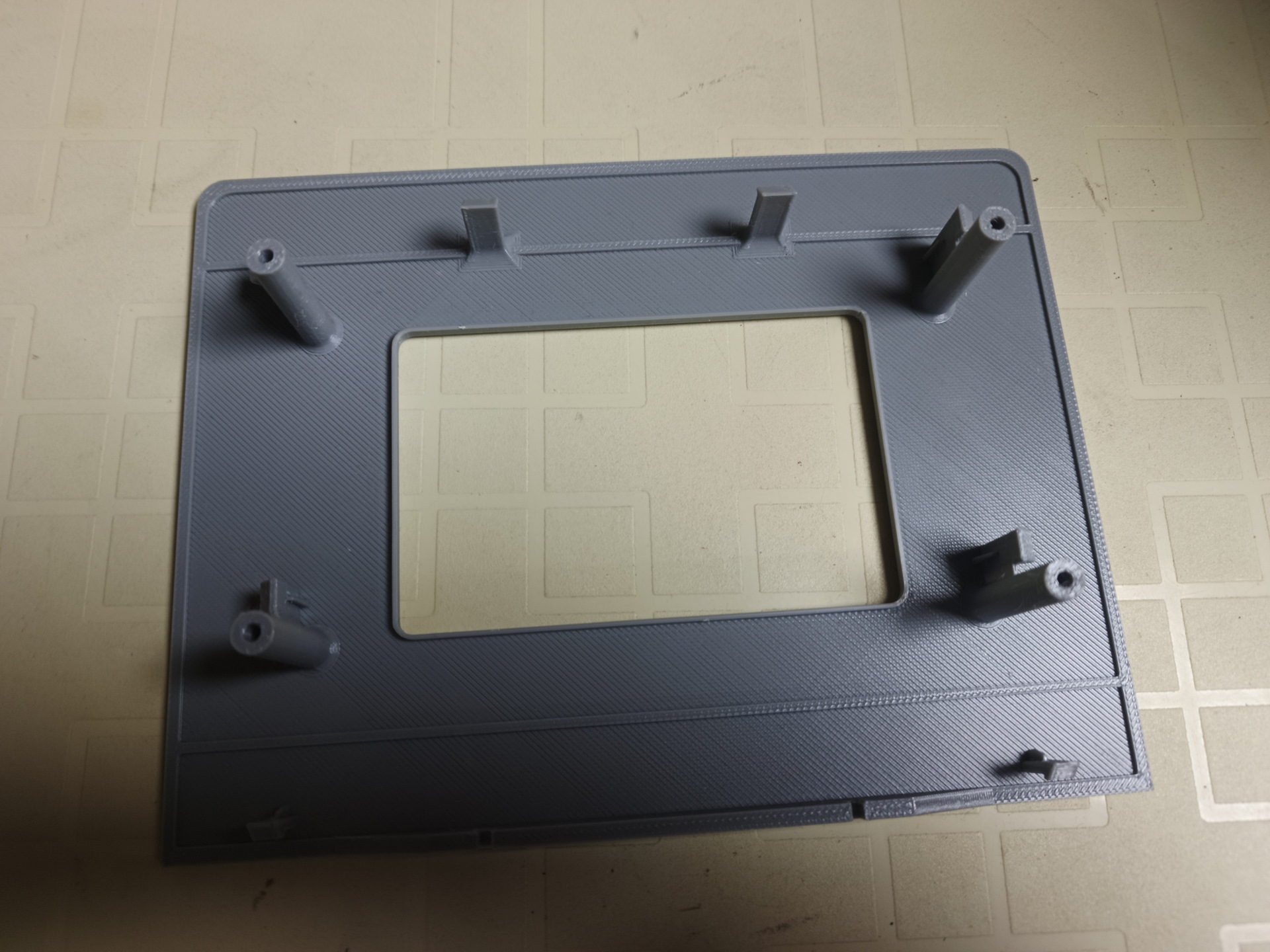

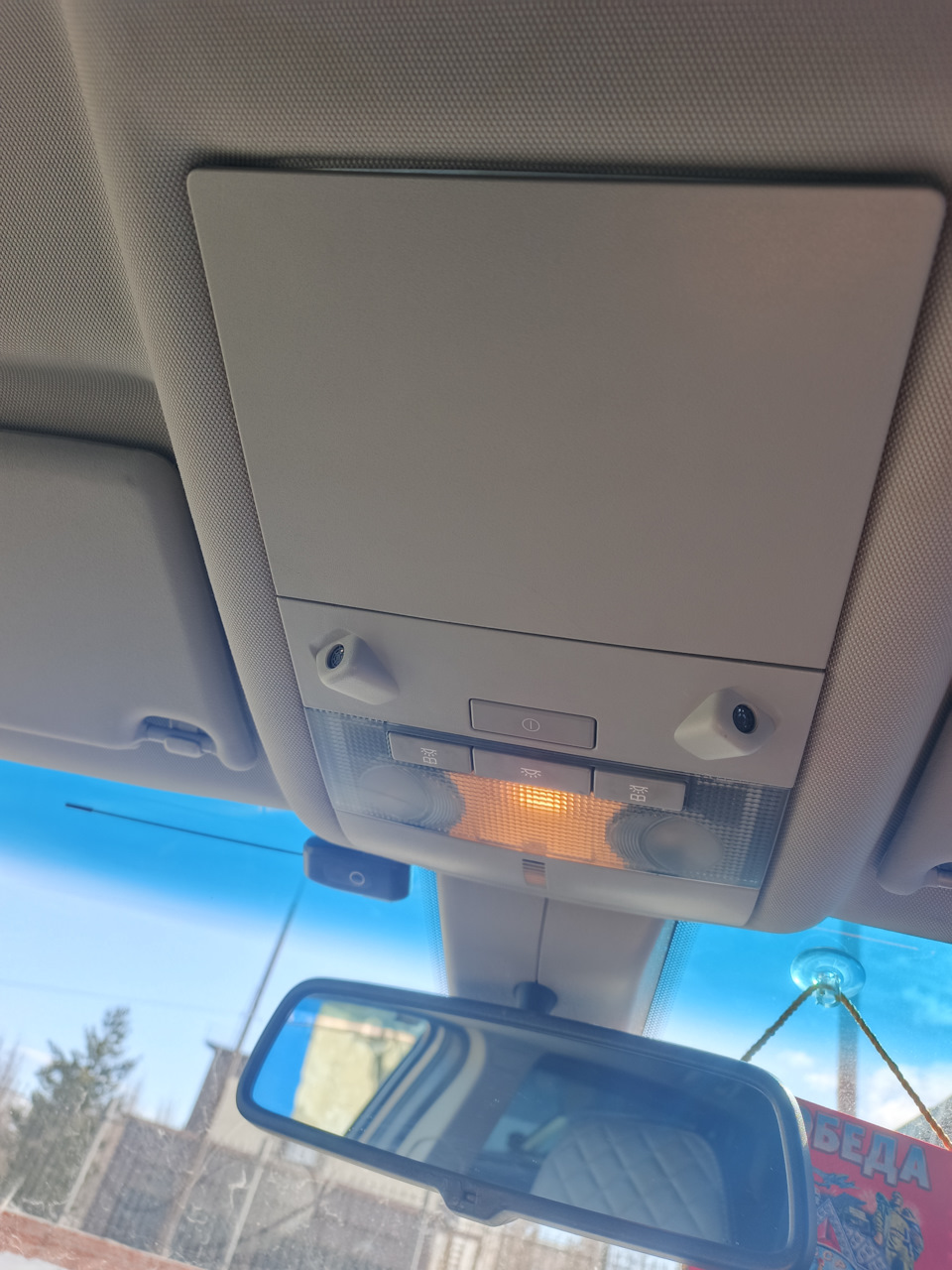

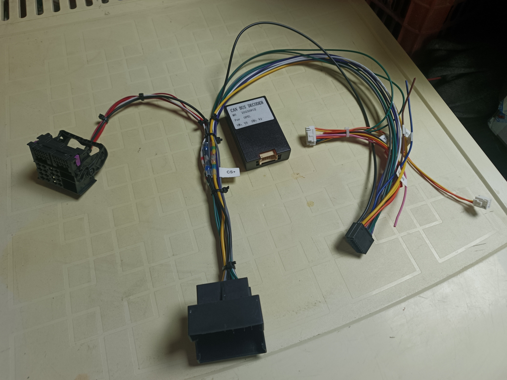

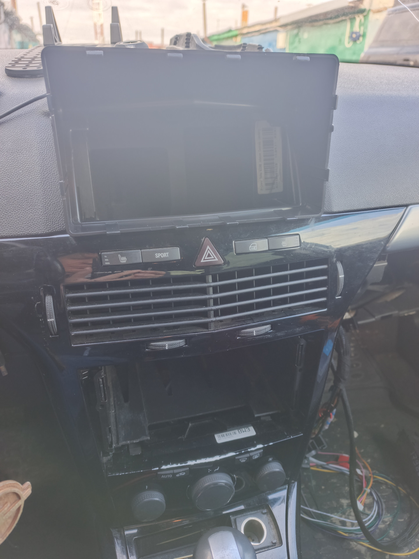

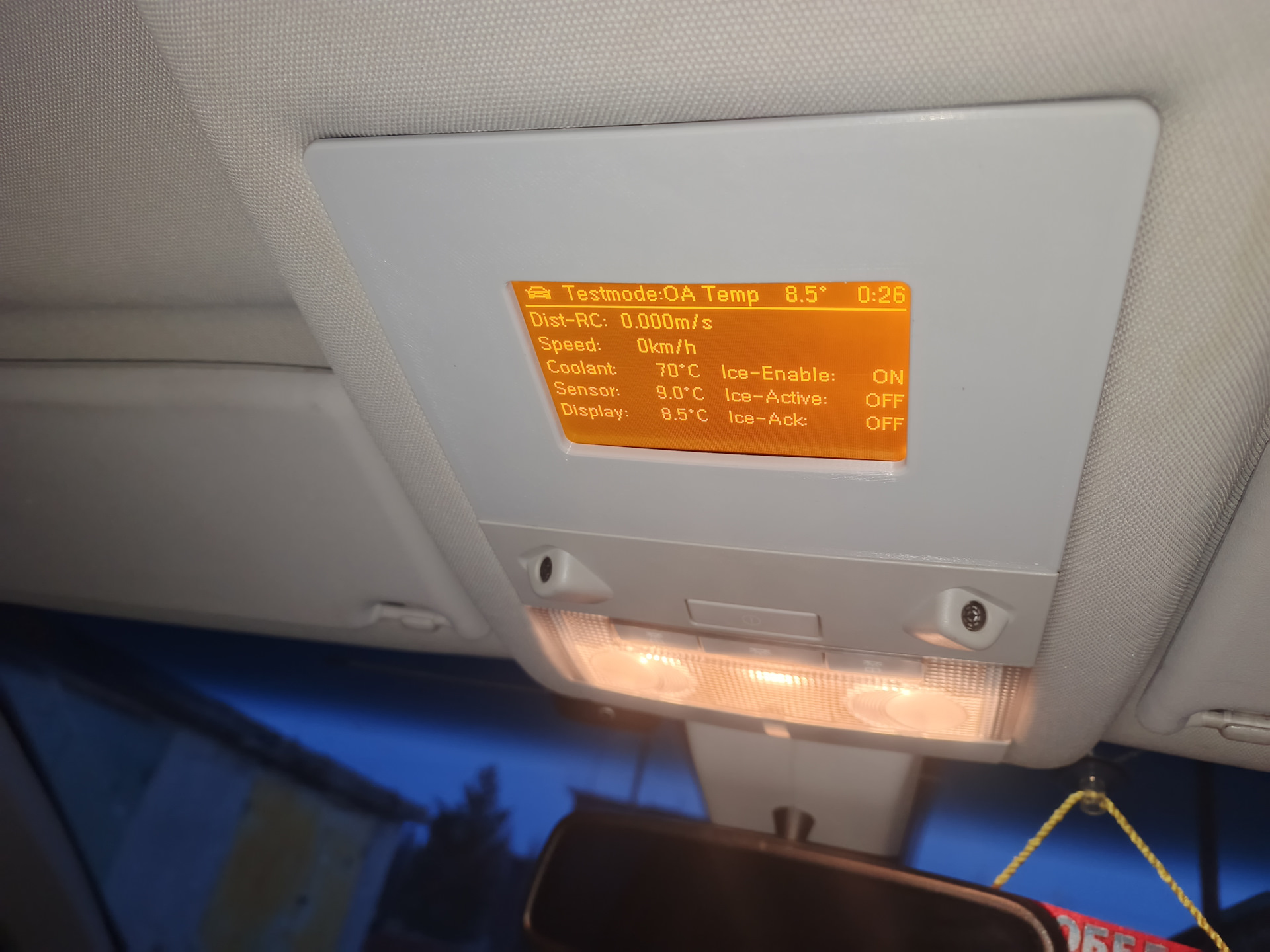

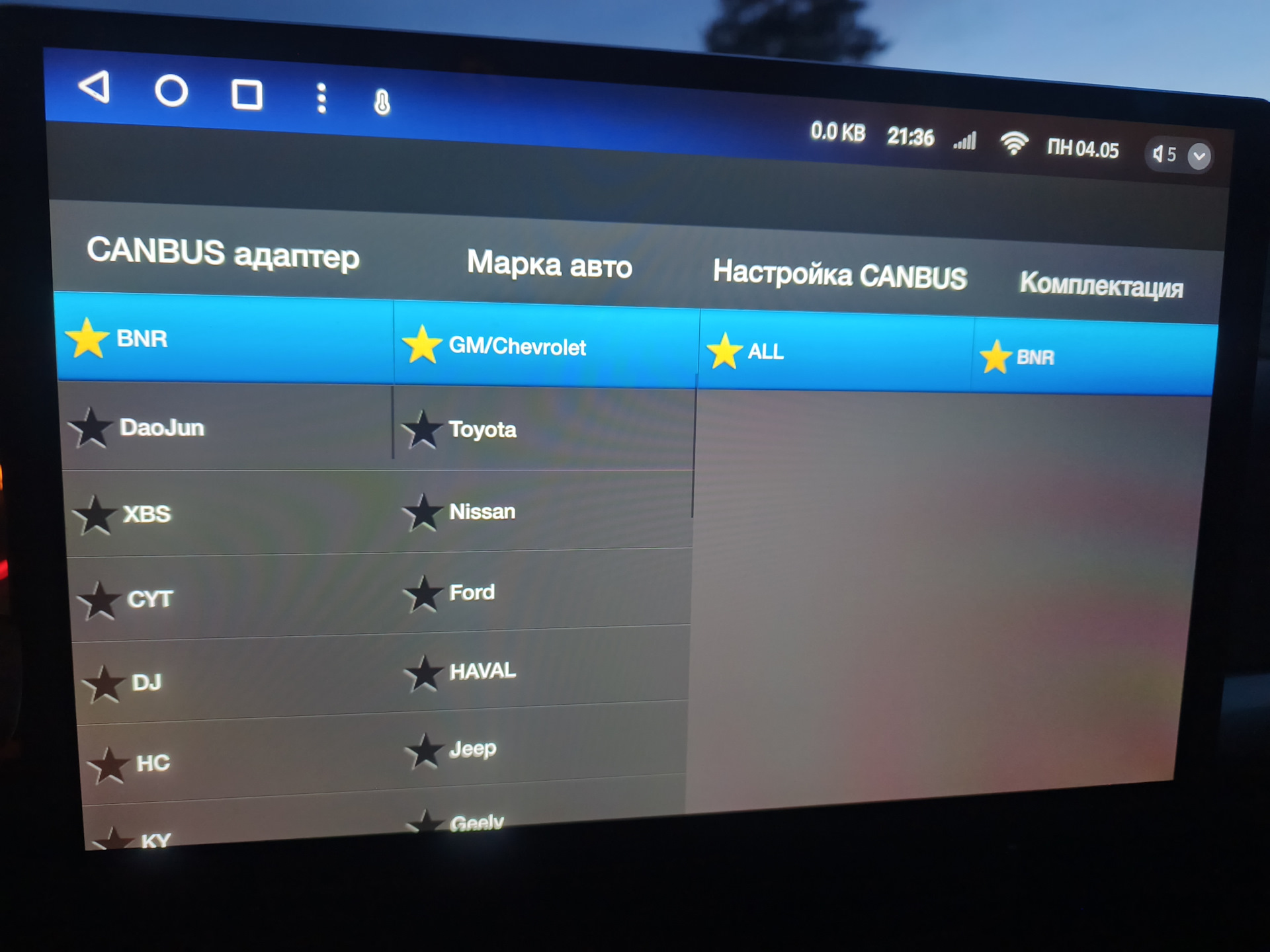

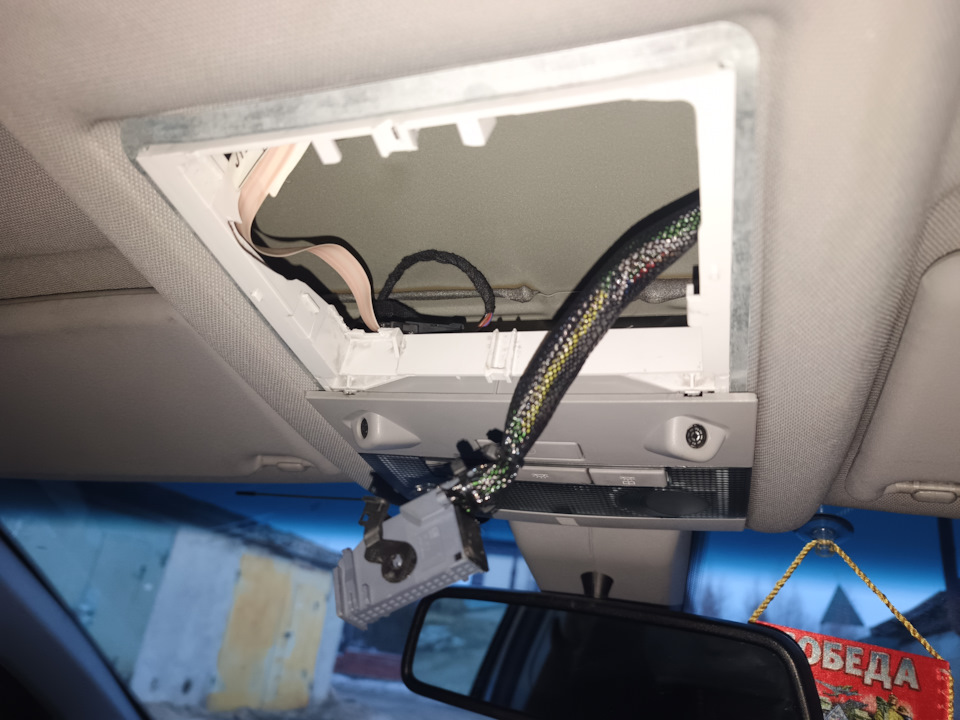

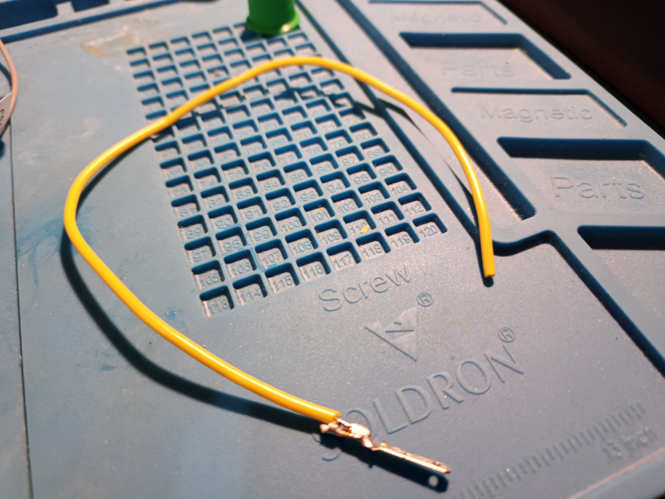

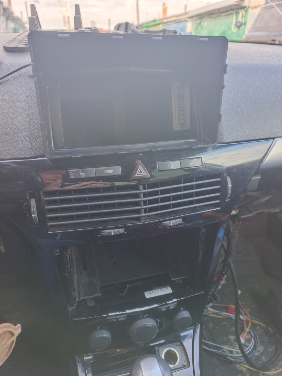

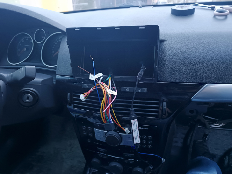

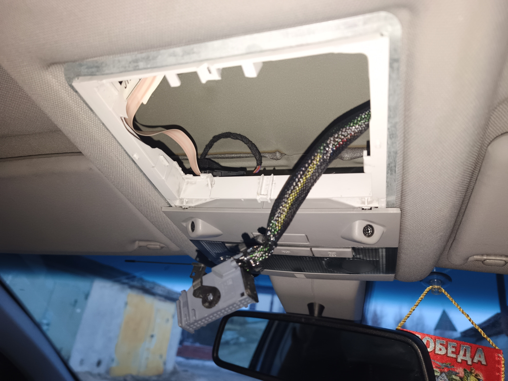

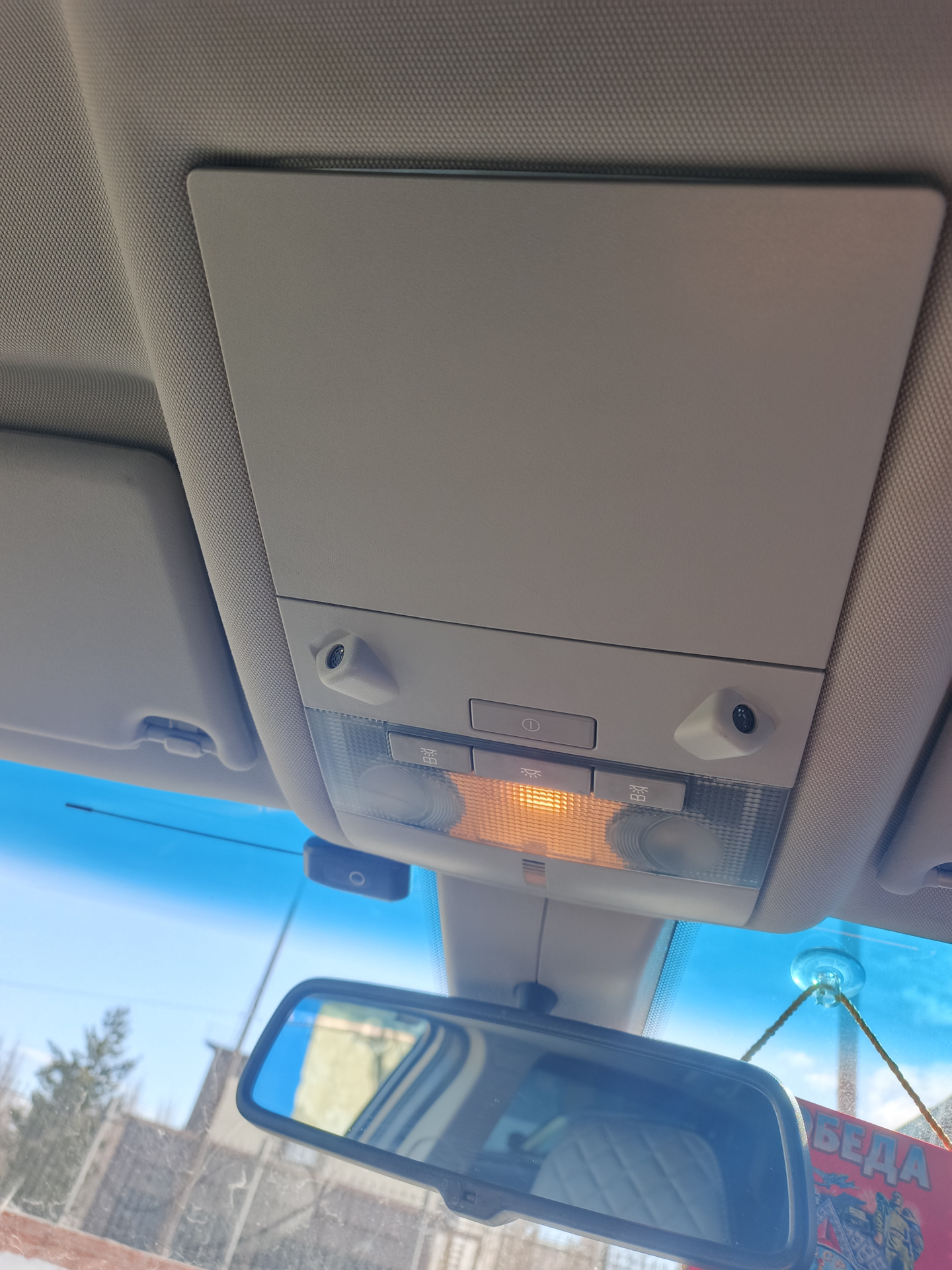

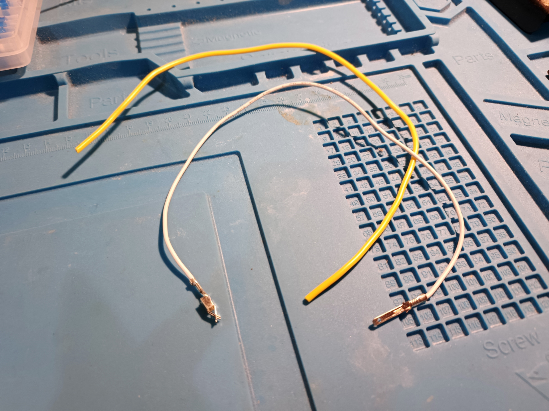

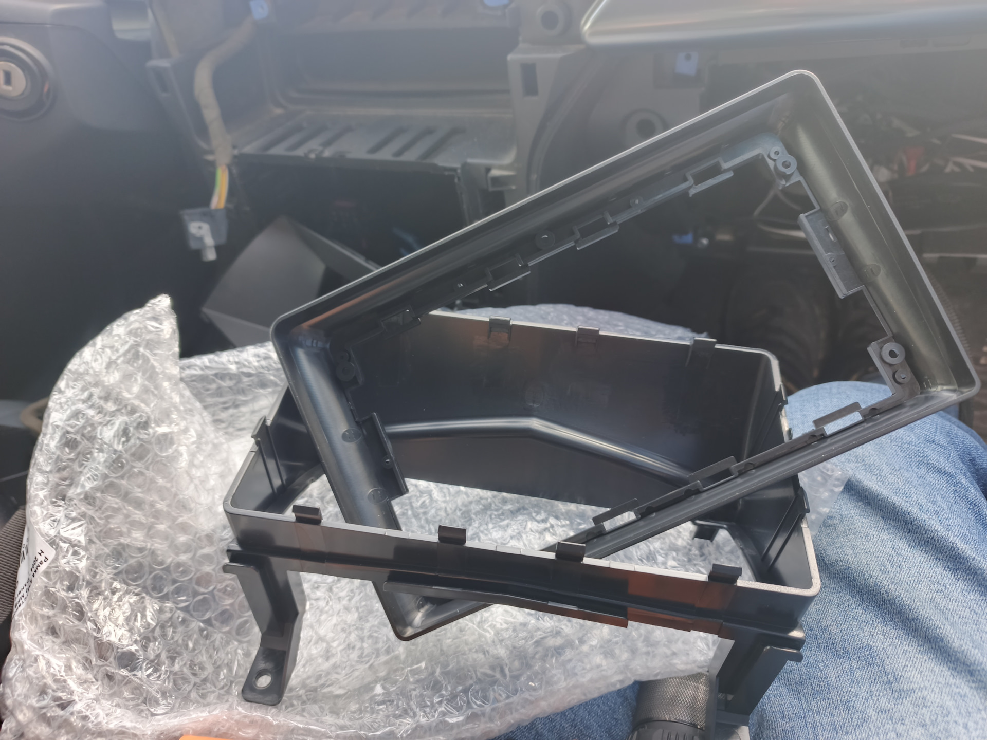

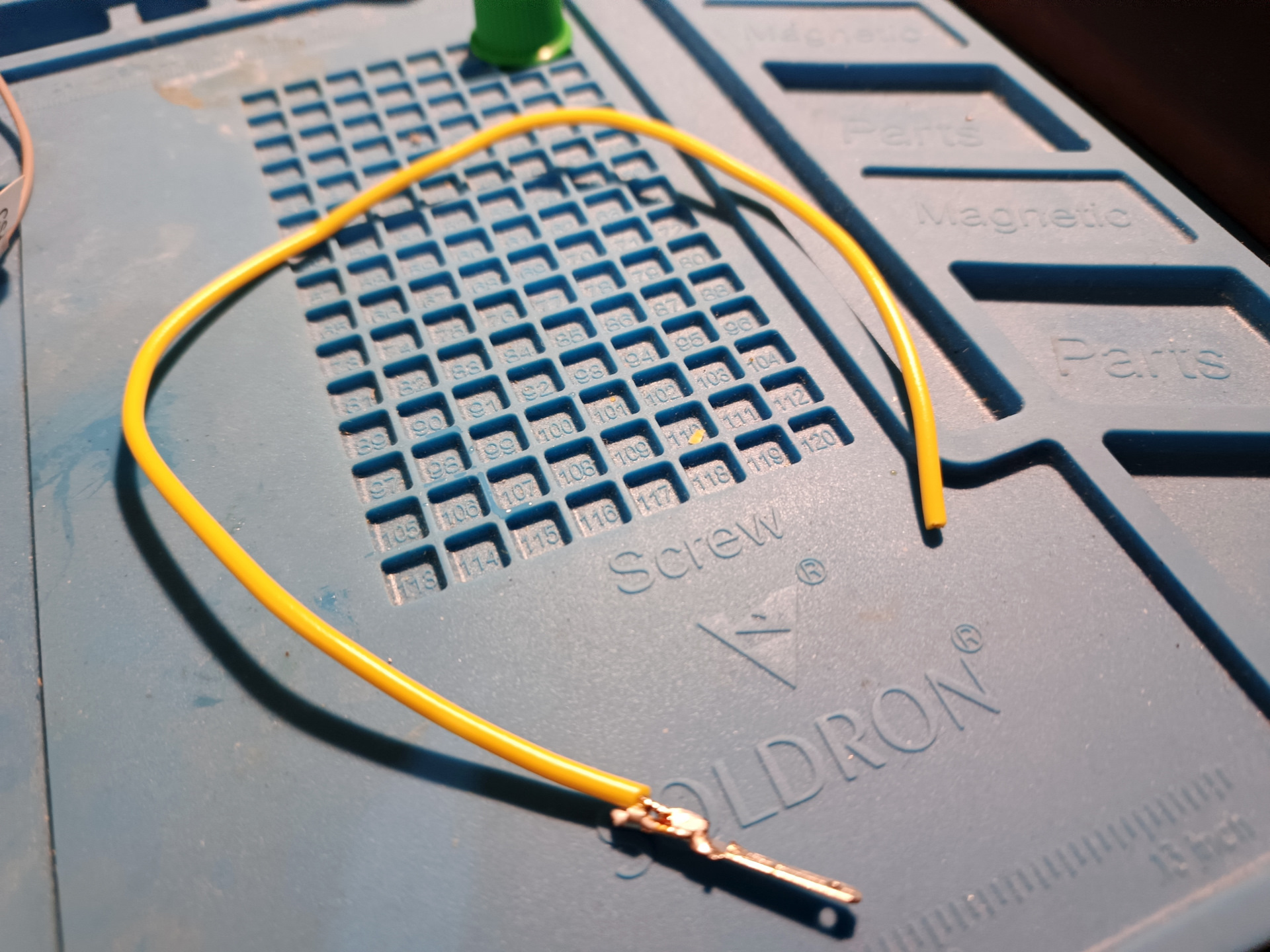

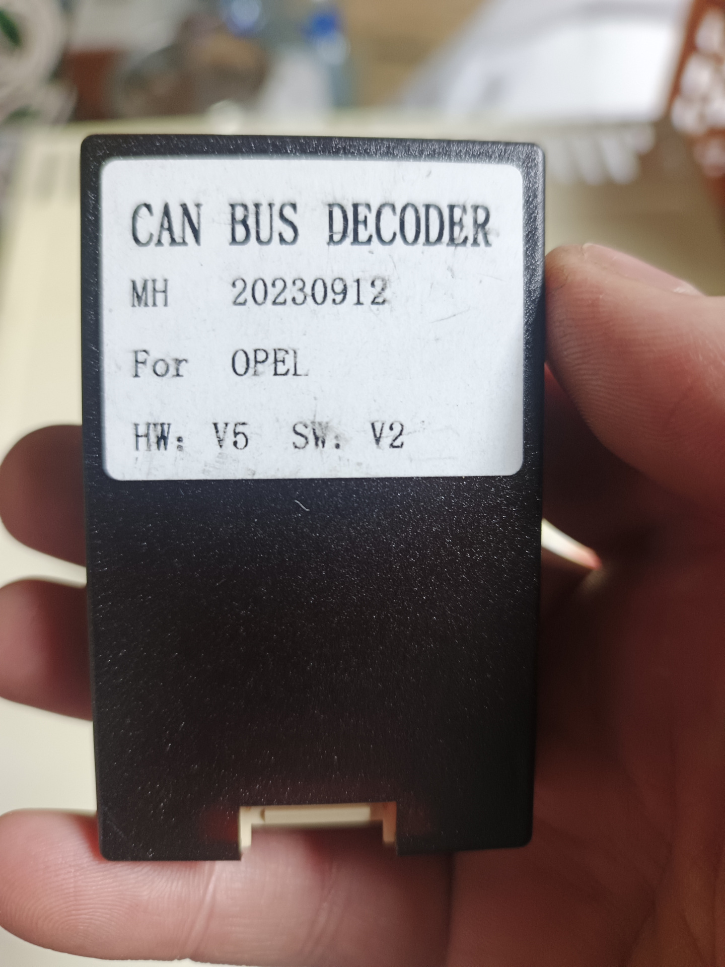

Решил я телевизор вернуть обратно, к хорошему мы всё-таки привыкаем быстро. Хорошо когда есть любая музыка и видео, навигация и камера заднего хода. Только проводку для подключения андроида я использовал ту что была в комплекте, а проводку с канбусом Raize буду продавать в числе прочих запчастей. Проводка из комплекта с обычным канбусом, без разъёма для подключения в проводку штатного БК и без квадлока для параллельного подключения штатного ГУ CD30 MP3. Что ж, сделаем сами. Настоящий оригинальный квадлок я давно покупал на разборке в Бресте. Распиновал его, оставил только плюс, минус и две каншины. Этого штатке хватит для стандартного управления бортовиком. Резанул нужных мне 4 провода и подсоединил квадлок для ГУ, провода соединил термотрубками с припоем. Длинный провод БК у меня остался от первого его переноса в потолок, только тогда я не красиво вырезал для него окошко в заглушке плафона. На Озоне ещё в январе была куплена заглушка с окошком и креплениями под винт для БК. Переходную рамку для установки андроида вместо БК пришлось тоже купить новую, так как у той обломились пара зубков и он не фиксировался. В принципе подключение прошло быстро потому что я не демонтировал антенны, USB, AUX и камеру заднего хода. Перед установкой андроида в рамку при помощи маленького фена удалил с панели подставки, клеил их на двухсторонний скотч. После этого всю панель заполировал. Заметил что не работает задний дворник. Долго причину искать не пришлось. В багажнике в блоке предохранителей перегорел пред №12 на 7,5 А. Заменил его и дворник заработал. Впереди ещё ждёт замена проводки задних дверей, ремонт ПТФ, покраска и установка нового переднего бампера. По расходам:
Переходная рамка в место штатного БК — 1028;
Заглушка в плафон с окошком для штатного БК — 798.

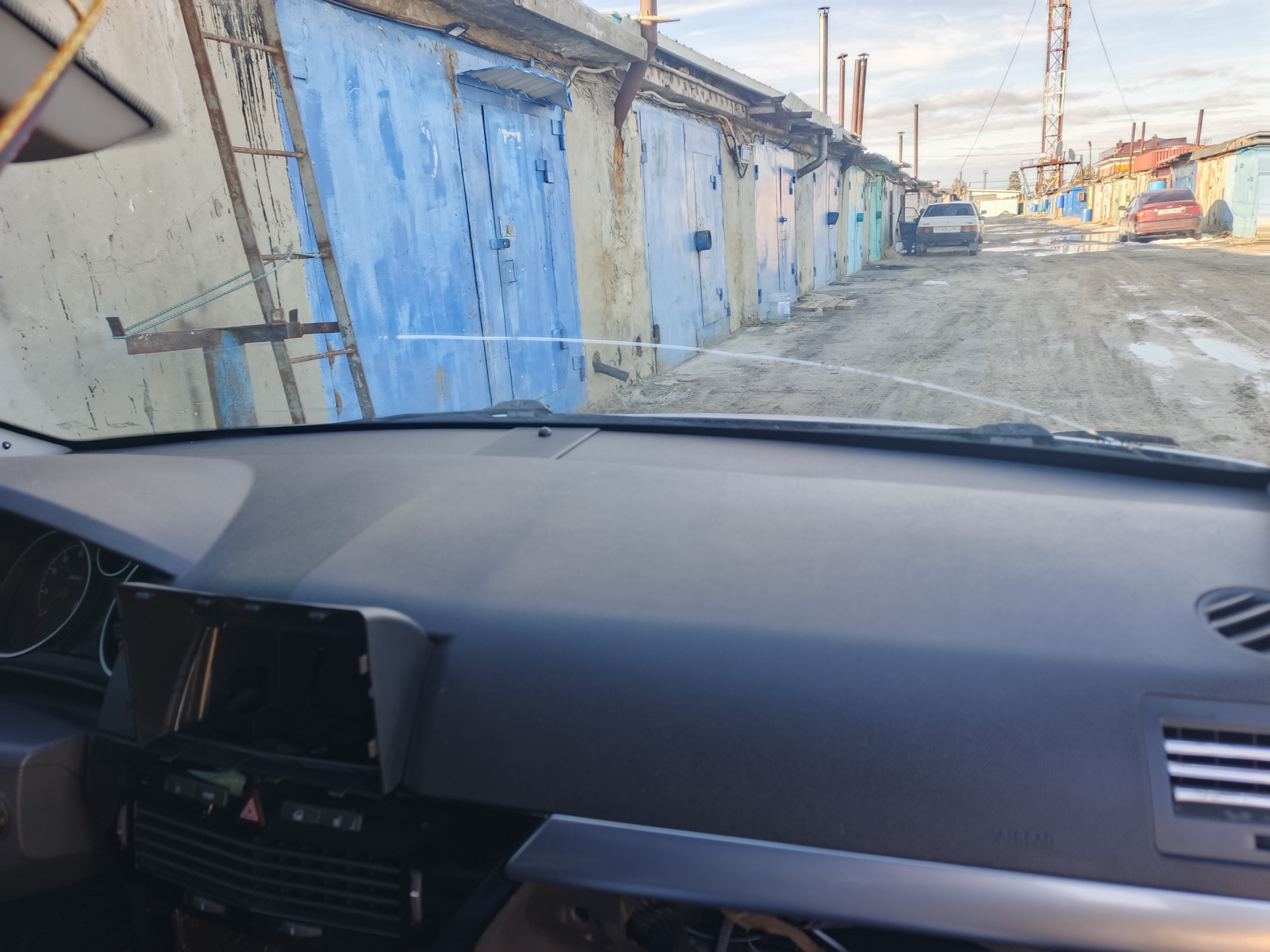

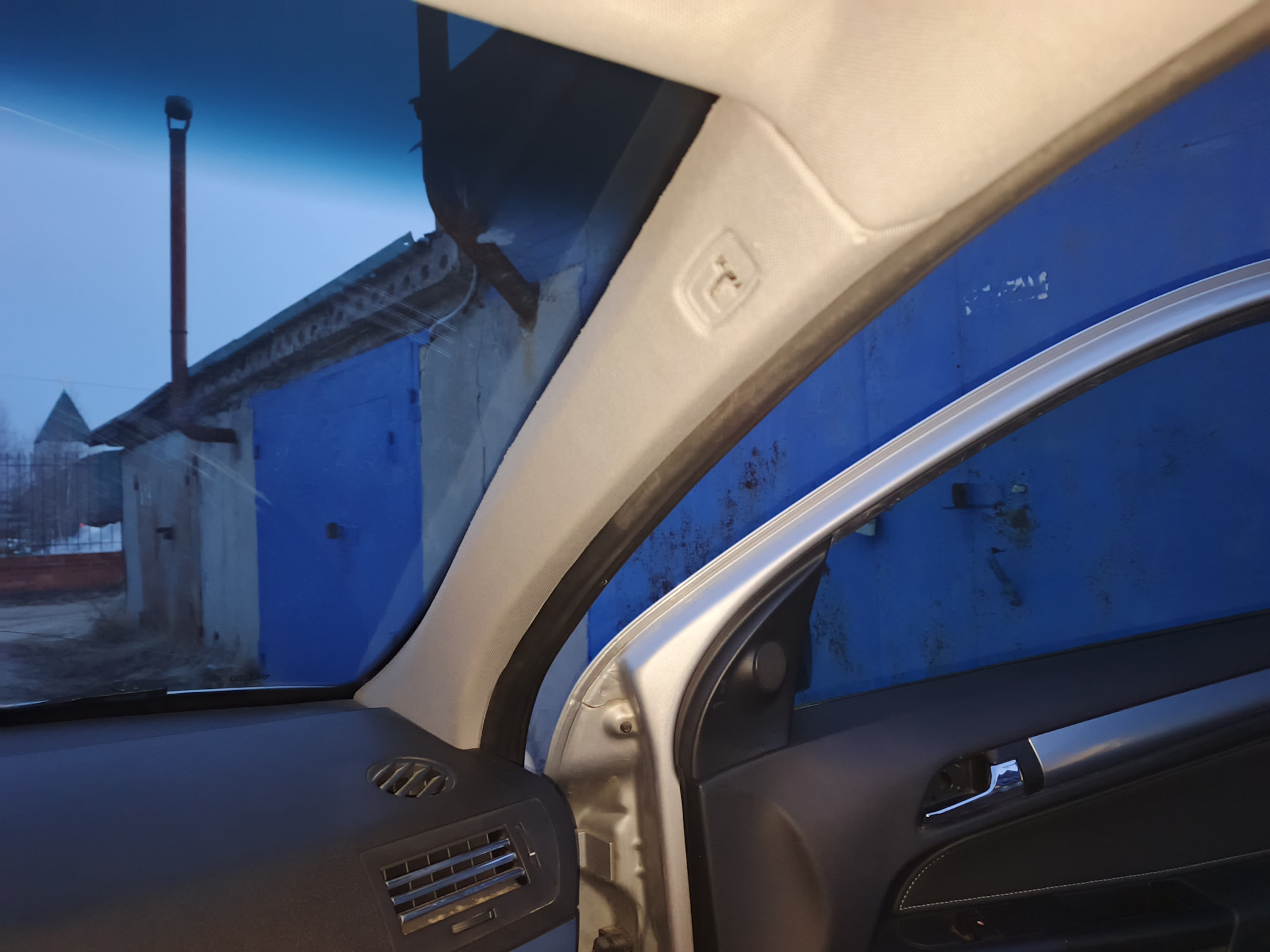

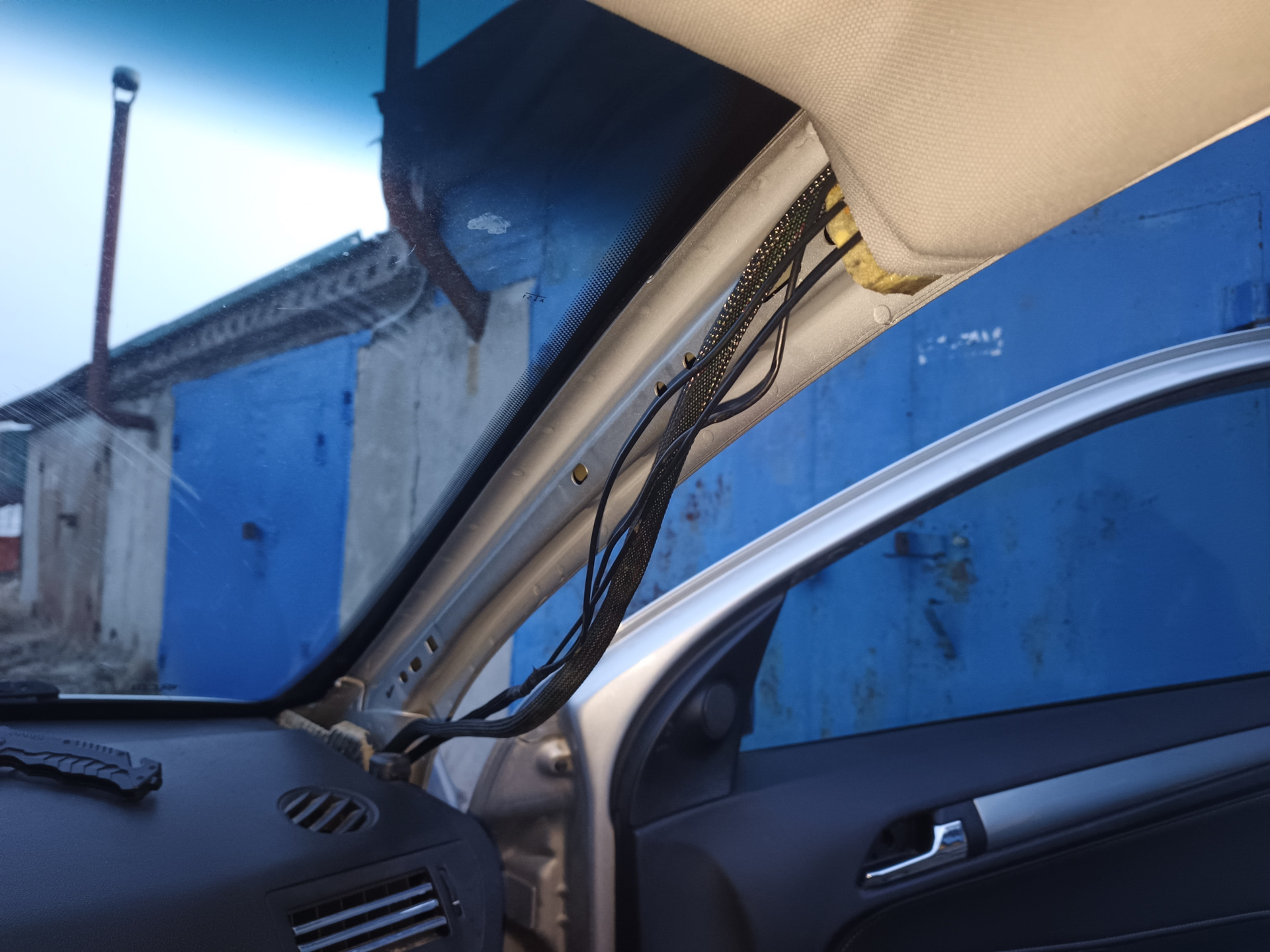

Добрый день, подскажите куда антенну GPS установили, думаю у себя либо на лобовое либо горизонтально на панель или под неё воткнуть.
Привет, у меня 3 антенны: GPS, 4G и Wi-Fi. Я их завёл в потолок над передним пассажиром через стойку.
Крыша металл не экранирует сигнал GPS?
Нет. Приём хороший.
Попробую тоже так, спасибо.
Я так и в отпуск далеко ездил, навигация работает.

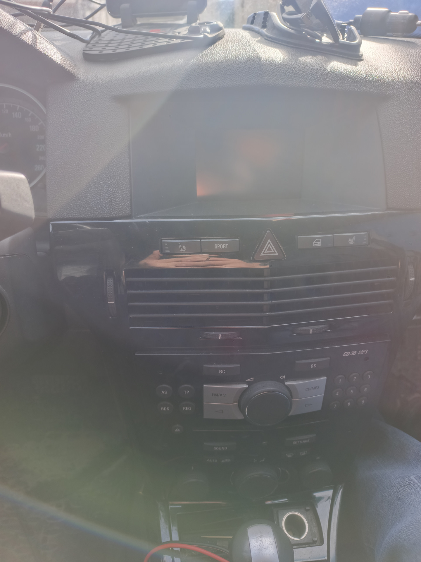

Мне раньше казался большим этот экран, переборщил я немного. А в Гусе ещё больше на дюйм. Вчера когда всё установил и включил, то после Гуся вроде и нормально.

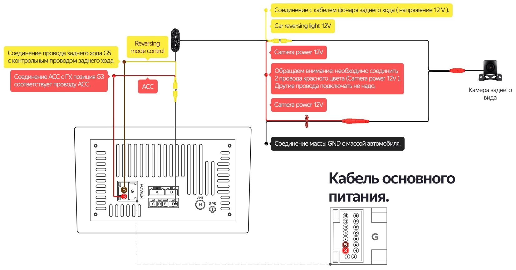

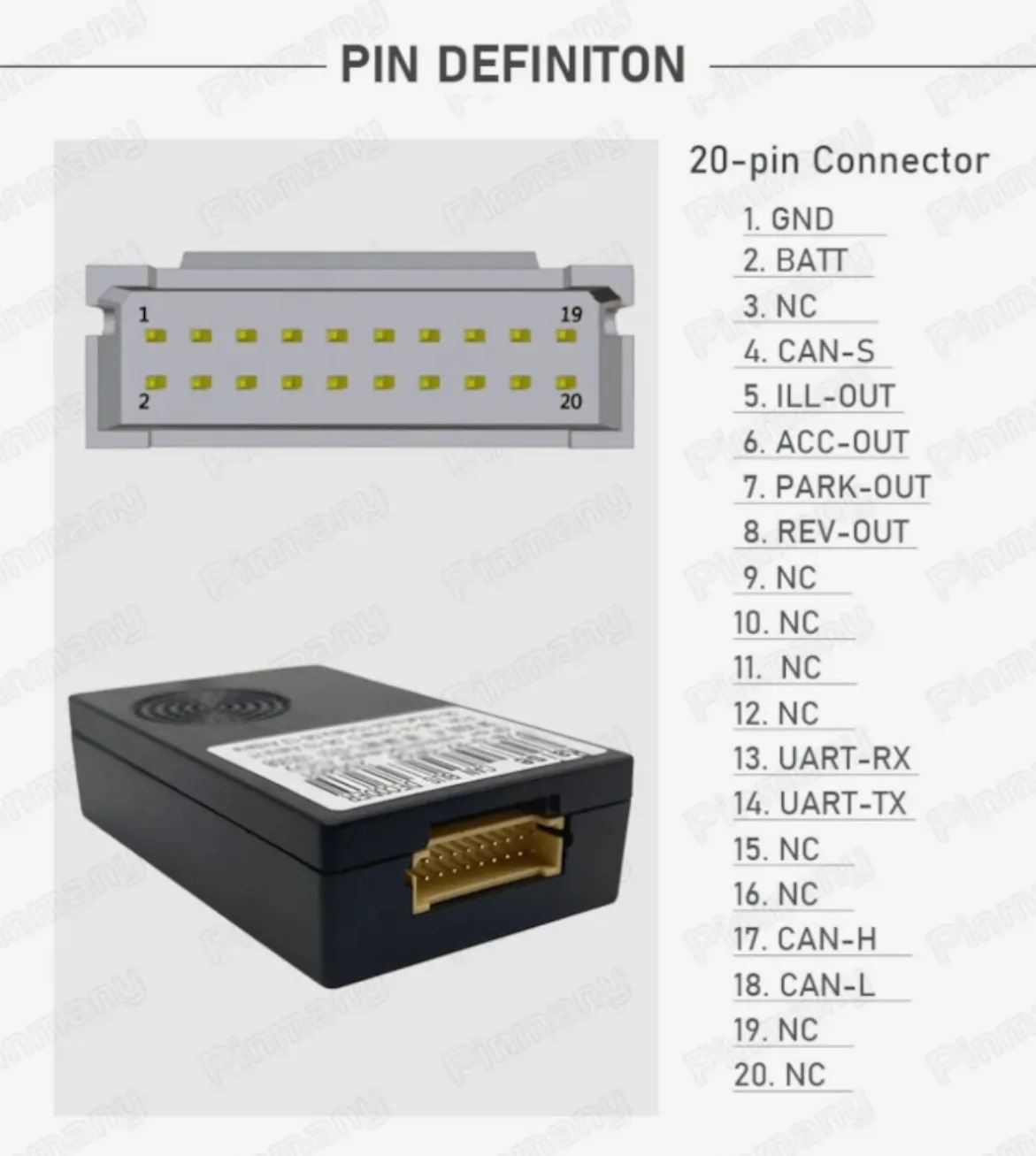

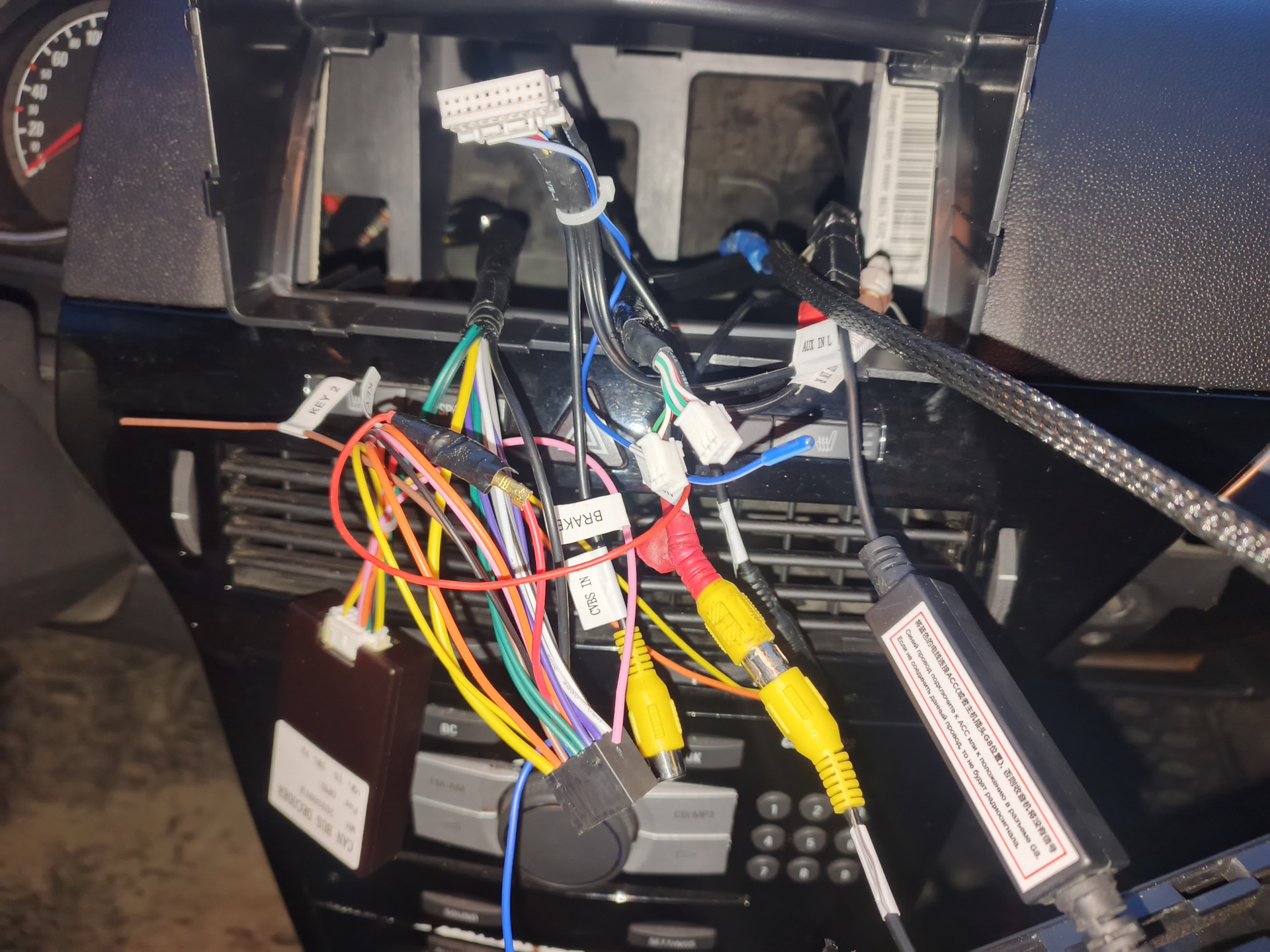

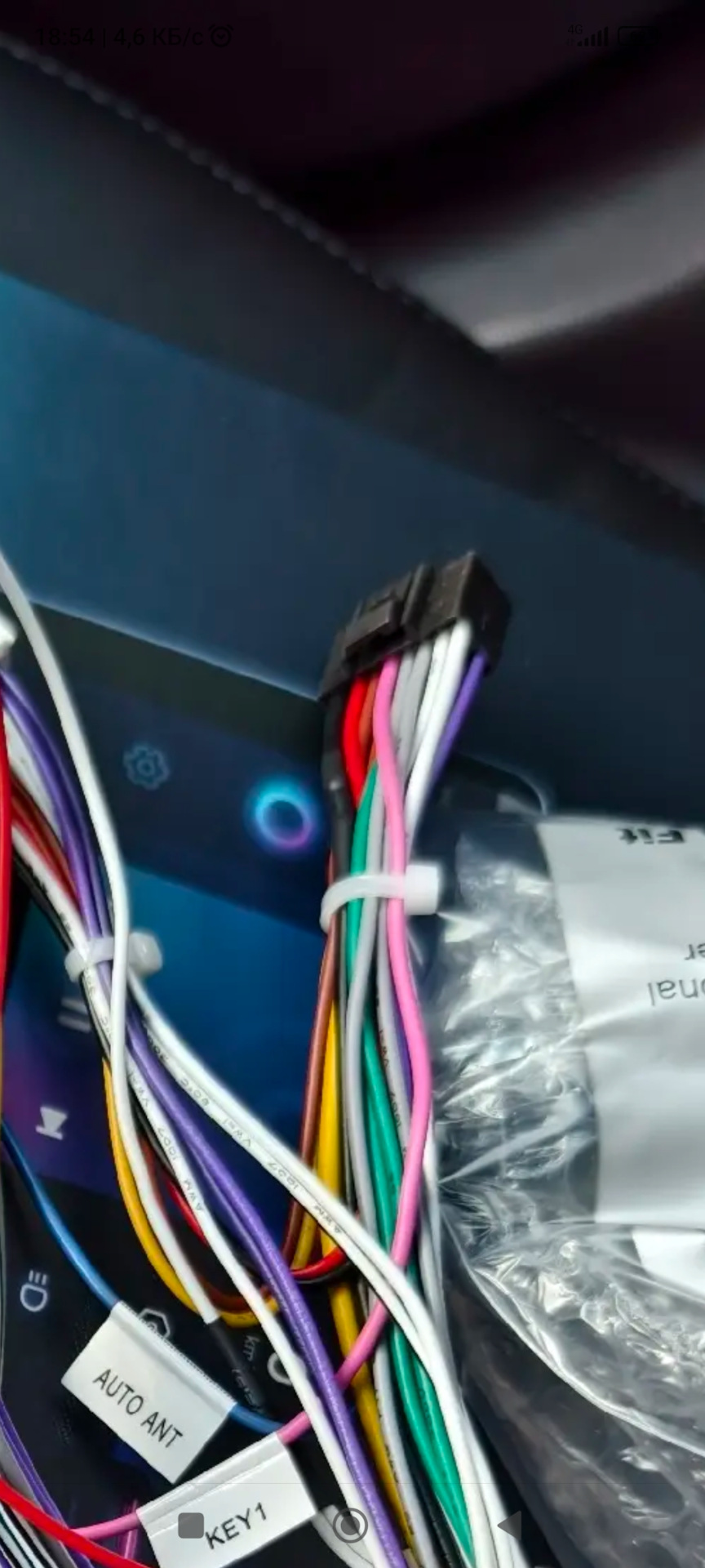

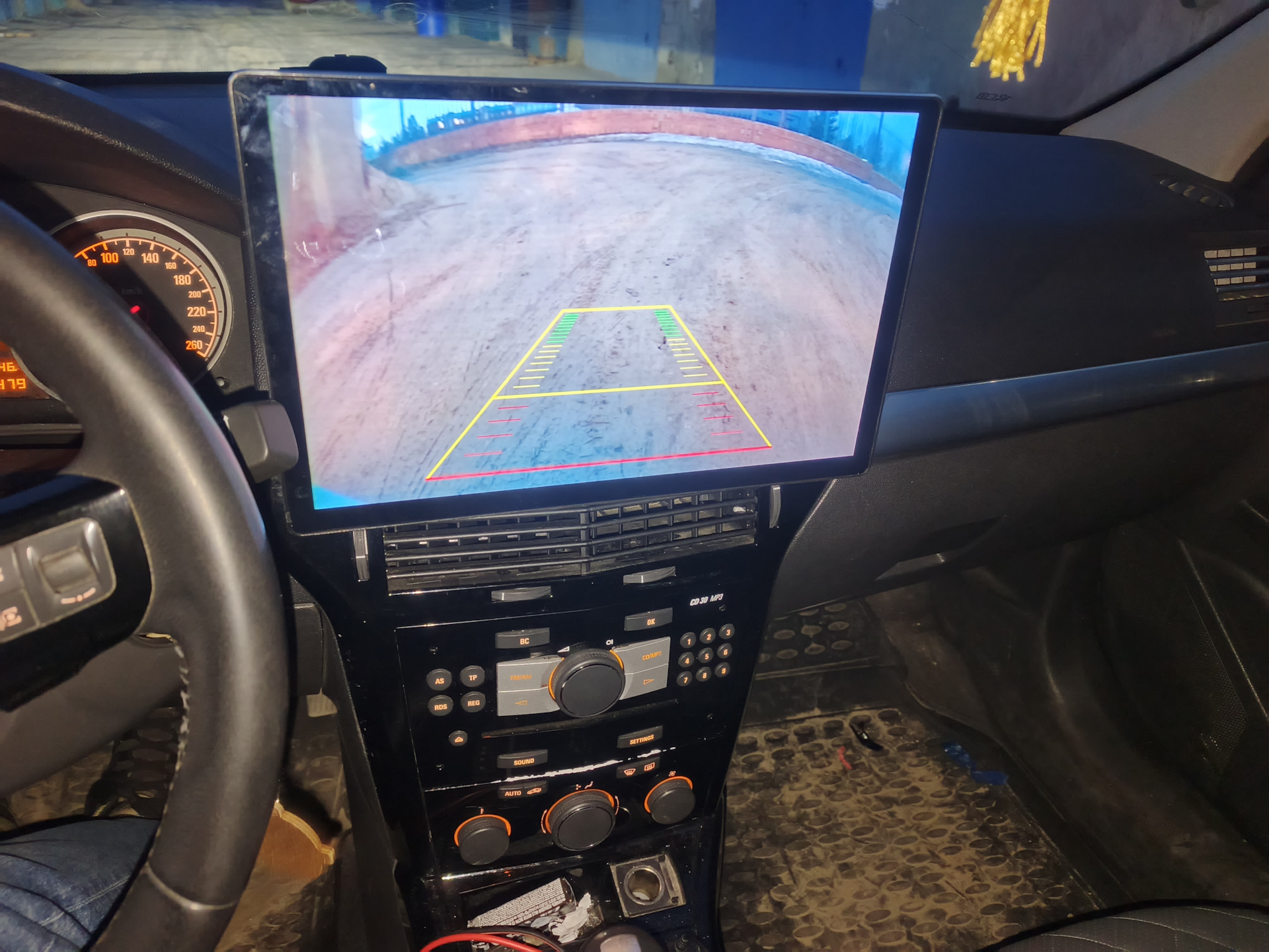

Приветствую! Как камеру подключал? Через фонарь заднего хода?
Привет! Не нужен фонарь заднего хода когда есть канбус. С камеры минус кидаешь куда угодно где есть масса, а плюс подсоединяешь к красному проводу который идёт с канбуса в планшет.
Блин, у меня канбус райз, не понимаю, проверил все провода, нет такого который включается только от заднего хода…красный даёт постоянно 12вольт. То есть камера постоянно включена, но так ведь не должно быть? Только из за этого не подрубал камеру… Магнитола ts20, raise g-rz-op64
В паспортах тиайсов у всех одинаковая схема подключения к этому проводу. Я вторую магнитолу так подключаю и не важно какой канбас. И проверял я тоже: камера включается и даёт изображение на экран только при включении заднего хода. В других режимах КПП на камере не горят даже фонарики.
Denn0490
пин.7 на канбасе выход для камеры
А, вон оно чего, в канбас надо было подрубаться, спасибо, проверю
Ну так я и написал же! Красный провод идущий с канбаса в магнитолу. Я его пополам рубанул, плюс с камеры к нему и все 3 конца соединил.
Красный провод на канбасе (пин.6) — это сигнал на магнитолу об включении (АСС) он всегда под напряжением когда включено зажигание

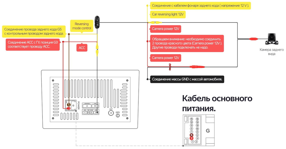

Эта бумажка — типа паспорт головного устройства, в моём случае Teyes. В этом паспорте вся распиновка проводки и схема подключения камеры заднего хода. Я что первое ГУ CC2L Plus что второе CC3 2K подключал по этой схеме. На данной схеме Teyes провод к которому я подключаю плюс камеры обозначается G3. В вашей схеме распиновки канбаса Raize правильно, пин №6. Как я уже писал выше и в предыдущих своих постах о подключении камеры заднего хода — побарабану какой канбас, для питания камеры заднего хода берётся красный провод G3.
🤔 странно, даже в этой инструкции указало, что G3 это ACC
Ну правильно, и посмотри, там к нему идёт плюс с камеры.
Я лишь хотел сказать, что там всегда +12, а не только в момент включения R
И это я знаю, но камера работает исправно при этом. На других передачах не горит даже подсветка камеры.
По мне, так вообще не смотрится такой большой дисплей в этом месте. Салон у машины довольно хорошо спроектирован и продуман. Такого рода планшеты хреново смотрятся и в машинах где их придумали ещё с завода вставить, теже теслы. Но это моё личное мнение которое никому не интересно.
Почему не интересно? Я уважаю здравую критику и жму вам руку! 🤝
