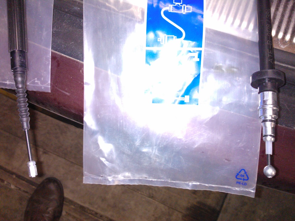

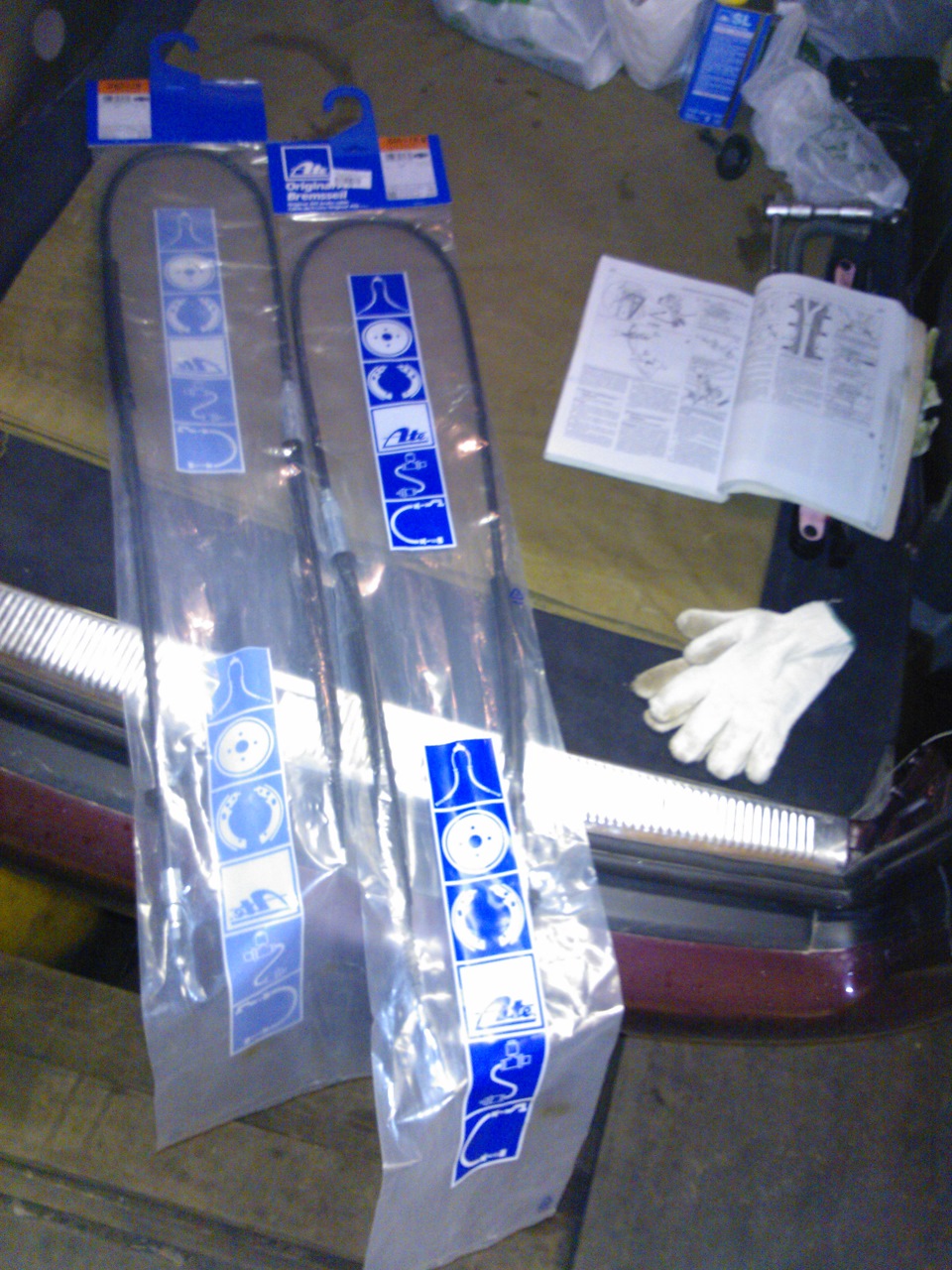

троса стояночного тормоза на Audi A6 C5 quattro и Allroad, Ate номер 24.3727-0178.2, вот в такой упаковке, длинные по 1925мм каждый…
крючки, хоть в шкаф вешай))

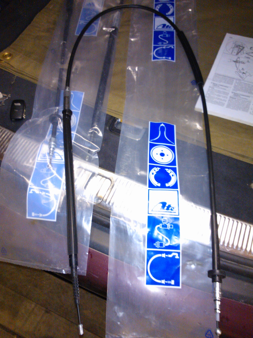

порадовало то, что тросик не голый, а в капроновой оплетке, сначала подумал что это капроновый трос, но нет, там есть и стальные струны…наконечники не из свинца как старые, а стальные.
общий вид.

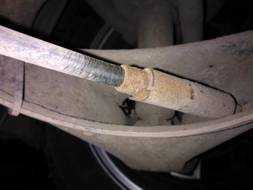

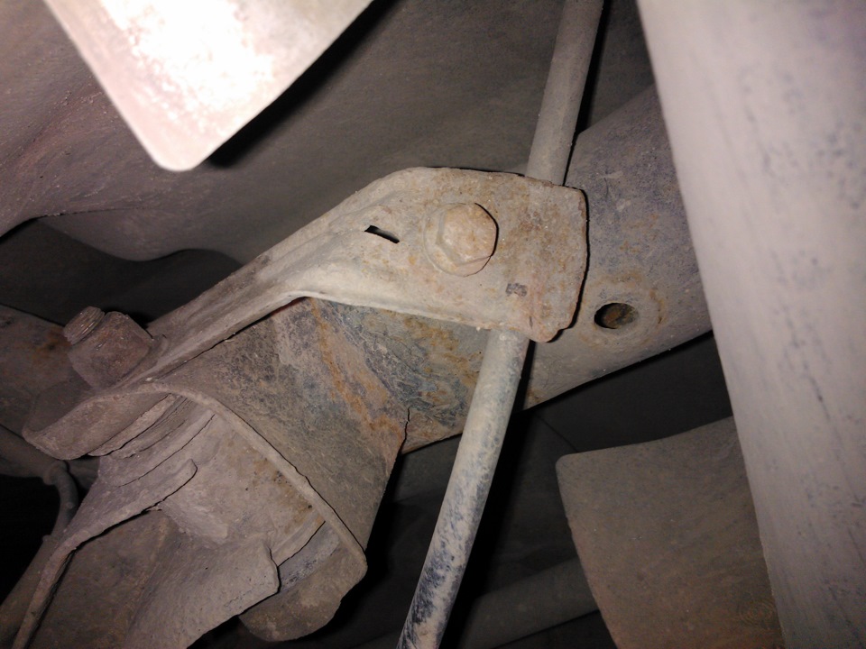

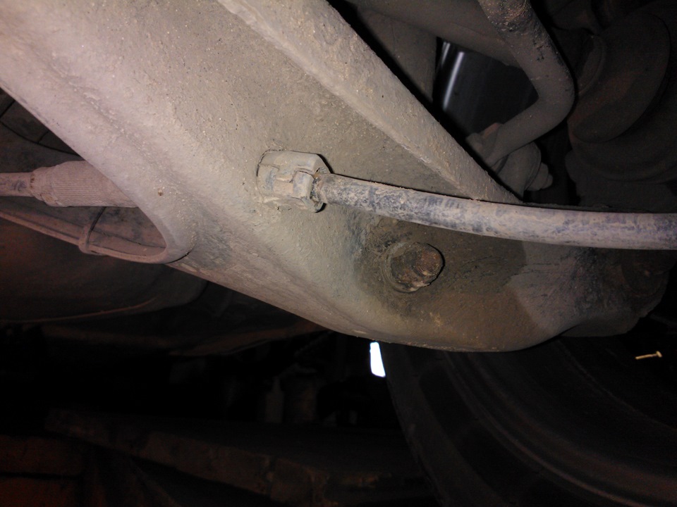

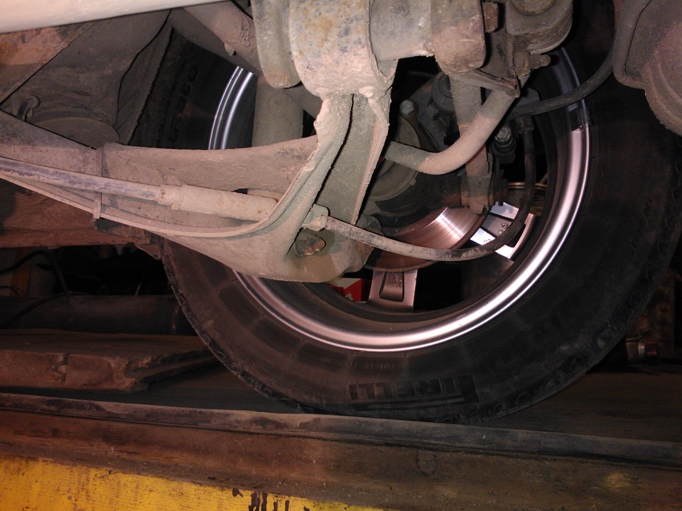

и так, на примере правого, трос нужно выцепить из крючка рычажка суппорта, сняв фиксатор с упора этого рычажка, и далее он, трос, проходит через нижний рычаг подвески. В рычаге есть отверстие, и трос крепится пластиковым фиксатором, нужно сжать зубчики фиксатора и вытащить трос, тащим с внутренней стороны авто…
пластиковый фиксатор, с внешней стороны нижнего рычага.
с внутренней части нижнего рычага подвески, мы видим регулировочную муфту на тросе и фиксатор, такая подковка, лень стрелками указывать) короче фиксатор вынулся только один, второй сломался, болел наверное, ржавянкой)…они нужны типа при регулировке троса…

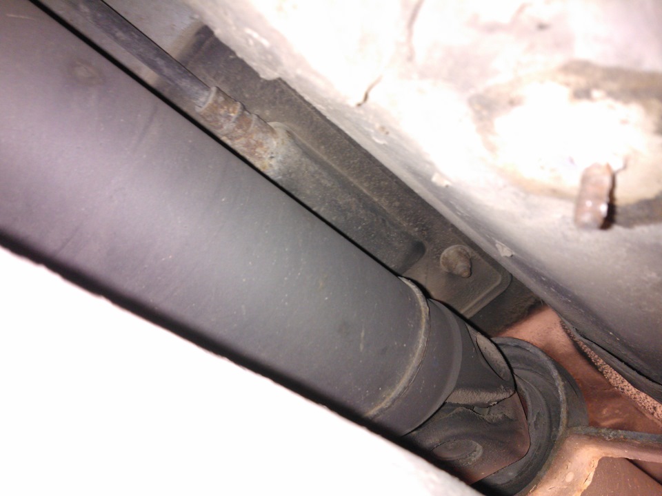

далее, ключом на 13 на задней балке откручиваем болт крепления держателя троса стояночного тормоза.

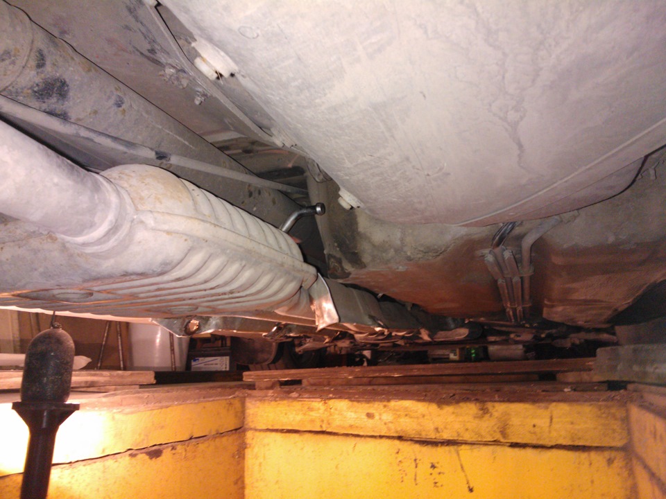

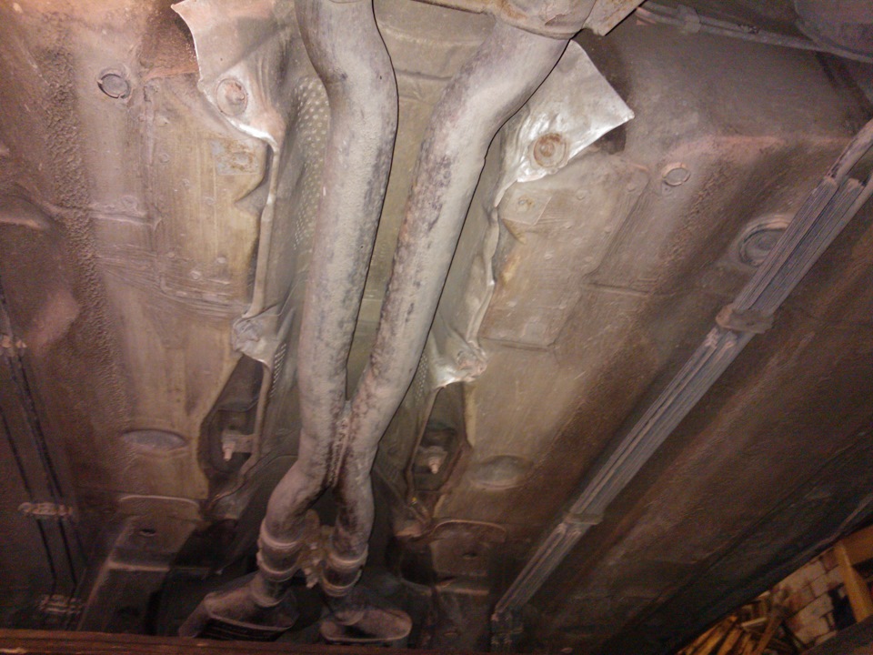

далее нам нужно снять два термо щитка расположенных по бокам над средним глушителем.

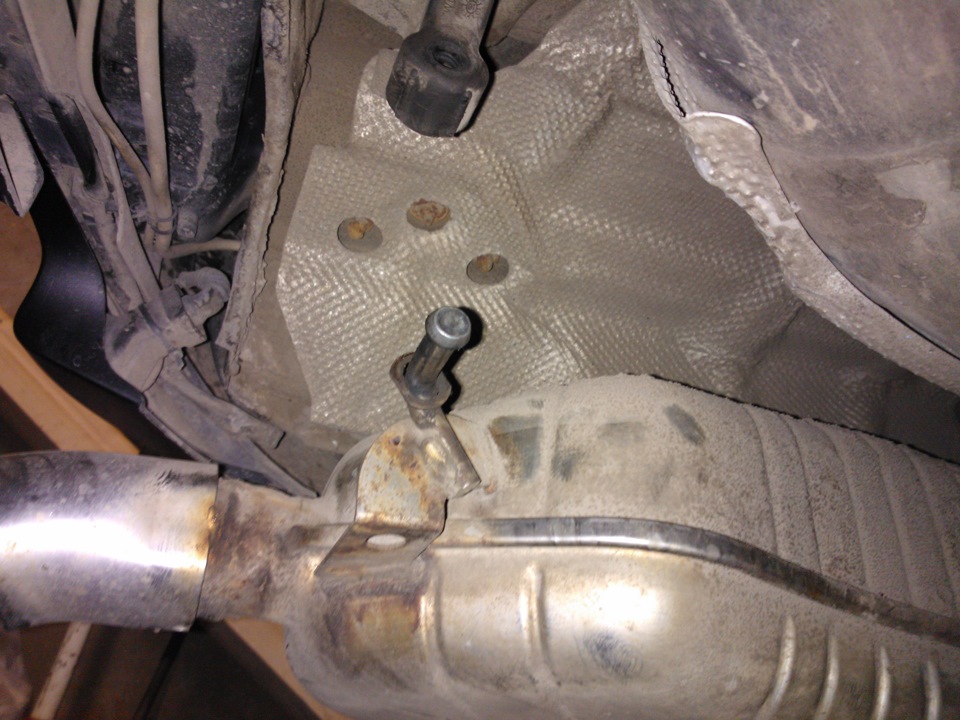

они крепятся к инопланетной формы бензобаку на пластиковых креплениях. Снизу есть подковообразные фиксаторы, пасатижами их снимаем, нижнюю часть щитка на себя и стаскиваем с верхних креплений в бок, правый…да…=)
под ними мы видим расположение держателей крепления тросов к днищу авто…освобождаем тросы.

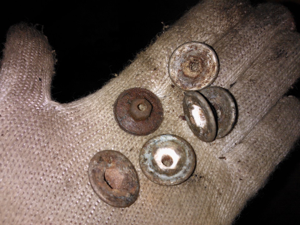

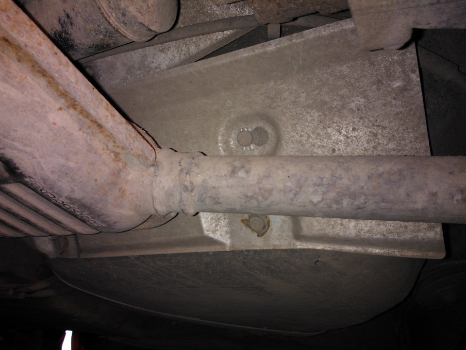

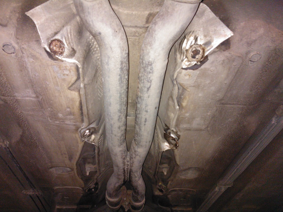

затем нам нужно снять термозащитный экран, он состоит из трёх элементов в нахлёст, и держится восемью полыми гаечками с широким буртом, на шляпу похожи.
вот такие они, головкой на 10 откручивать нужно.
вся беда этих экранов в том, что они сделаны из фольги, и прикрученны гайками из другого металла, типа не пара, в процессе внешних химических и не химических воздействий эти экраны коррозируют, и на месте крепления образуются дыры больше самих гаек, и всё это если не отвалится, то начинает ляпать по днищу авто…

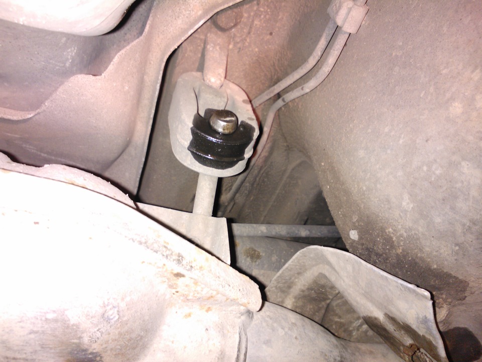

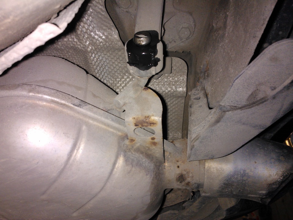

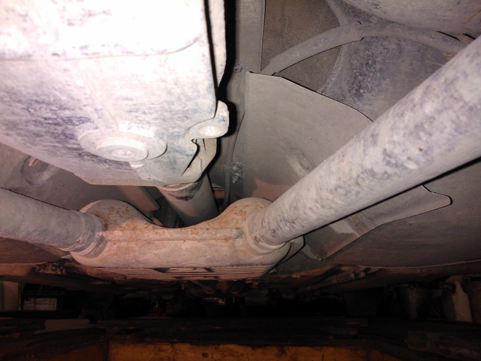

далее нам нужно снять с резиновых опор задние глушители и…
…средний глушитель с двух опор.
ох я и попотел…можно теперь орехи в ладошах колоть)))шучу.короче нужно не острой плоской отверткой залезть в отверстие опоры и набрызгать туда чудо смазки малибденовой, и потом напрячь в себе все жилы и стянуть опору с крюков глушака.
глушитель приспустится.поэтому заранне подкладываем деревянные колодки под задние банки и среднюю часть…из под средней можно потом будет убрать…

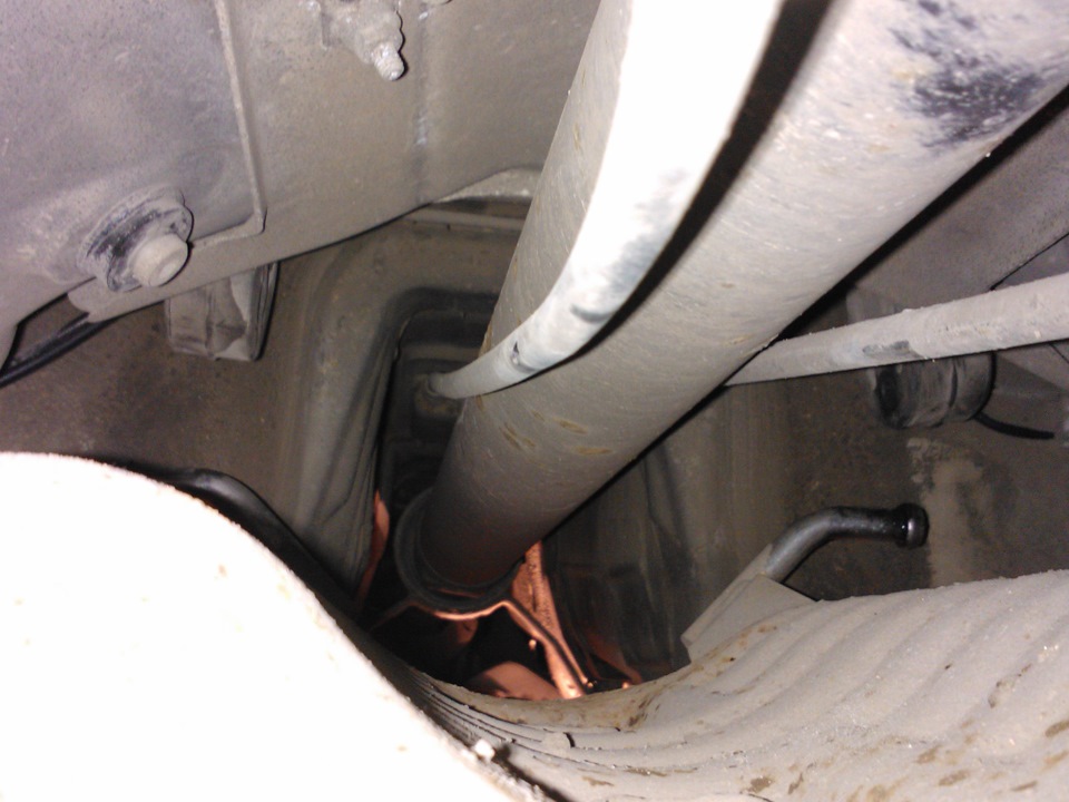

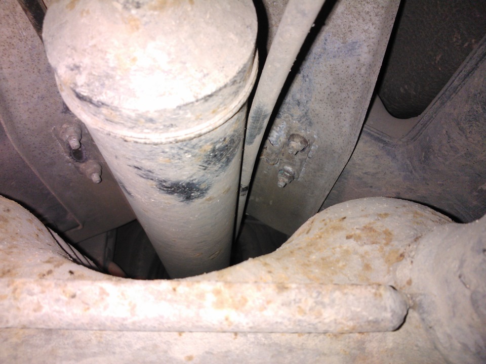

вон туда нам надо!
троса уходят в своего рода прикрученную к днищу кузова ванночку, стальную, прикрученную на три гайки, их не пытаемся откручивать…из этой ванночки идут две трубки из салона, куда и вставлен тросы…тут они приржавели, влага и температура, сами понимаете…вытаскивать силой тросы не надо, не получится…я пробовал)…
