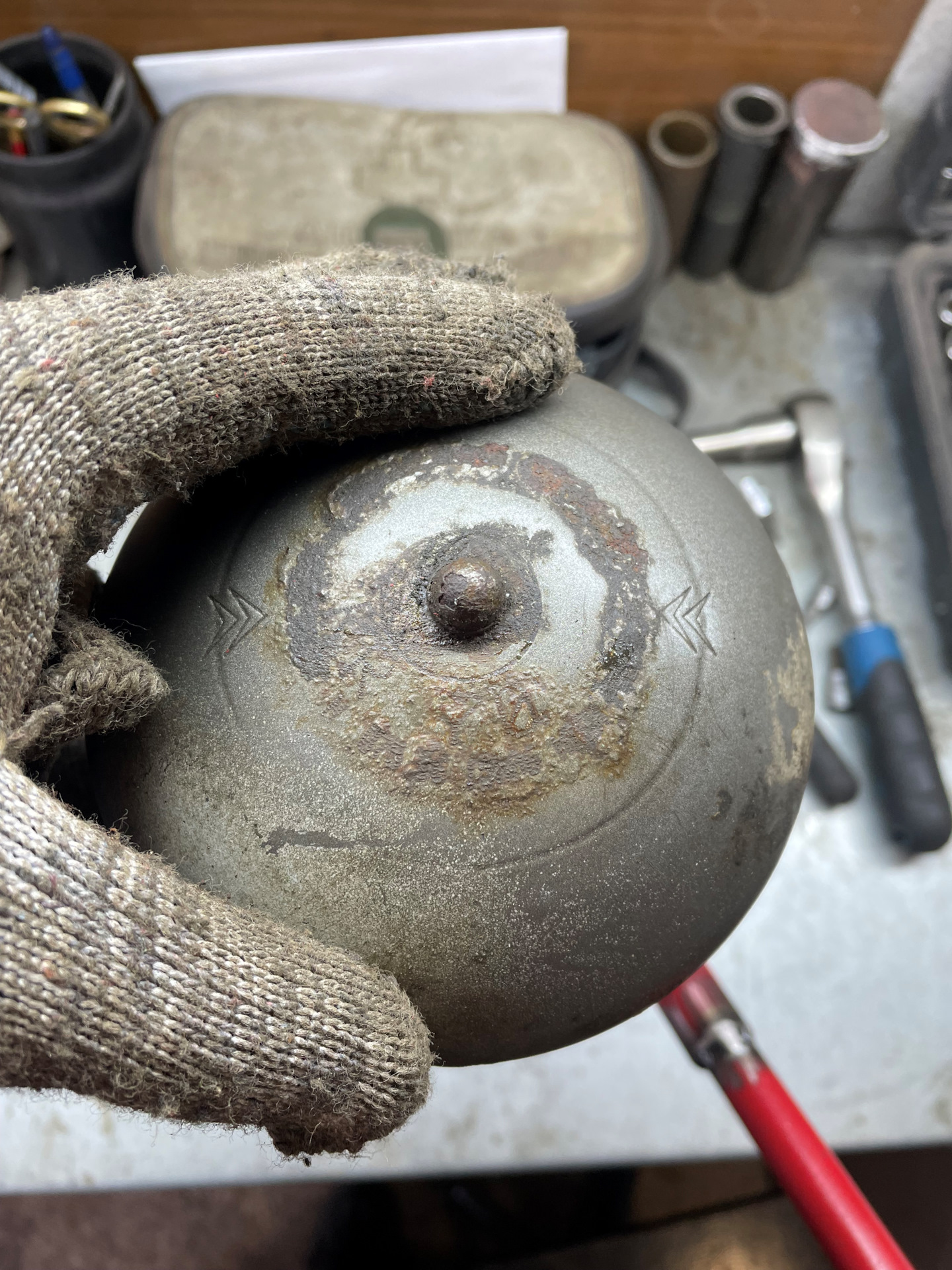

Машина не дубовая, но хочется получить мягкость за которую хвалят эти машины. После подкачки 6-ти сфер, которые можно снять легко, разницы в работе подвески «мягкости» не заметил. Решили лезть в трудодоступную сферу — седьмую переднюю. Ситр на козликах, подвеска в низ, давление сброшено. Снять подрамник не составило труда. Виднеется та самая сфера, кстати рулевую рейку снимать не нужно, мешает но не нужно. Попытавшись сорвать её прямо на машине, поломали хрупкий алюминиевый рычаг « крепление переднего регулятора жесткости ». Чтобы открутить сферу надо снимать регулятор в сборе. Прокленая всё на свете откручиваем магистральные трубки, трубки к правой гидростойке, сам рычаг на котором он крепится и вместе с левой трубкой гидростойки опускаем в низ. Сорвать её не имея тисков и сьемника проблематично. Пришлось собирать приблуды из того что было. Открутив сферу, смотрим давление и всего 5 атмосфер из 70. На следующий день был куплен рычаг и сфера. Сборка в обратном порядке. Была огромная надежда что Ситр поплывет, но нет… не чувствуется разницы. Датчики высоты новые, сферы все перекачены, стойки сухие восстановленные, подвеска вся обслужена. Единственный момент это ошибка по подвеске U2005.

Дык скорее всего в сфере мембрана порвана, раз всего 5 атмосфер.
Не порвана, но до шипов доставала. Я бу купил в ней 60 атмосфер было, подкачал до 75 вместо 70 и установил
