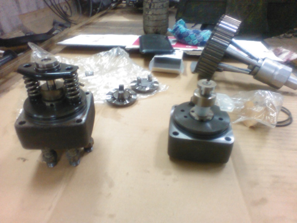

Ну вот и закончил последний этап по увеличению мощности мотора RD-28 T. Больше делать ничего не планирую. А теперь подробней.
После установки интеркулера прибавка была, но не большая и требовалось в связи с увеличением количества кислорода добавить и топлива. Закручивание винта топливного на тнвд не давало нужного результата. Некоторые товарищи мне говорили про замену плунжера на больший по диаметру, но точной инфы никто не давал, так на уровне "попробуй". В тырнете тоже особо ничего не было. Стимулом к действию послужил совет Магомеда JeepMotors. Он ставил себе от Тойоты с 1HZ мотора 10 мм плунжер ( в стандарте на мой мотор идёт 9 мм.) Но в бортовике у него ничего нет, поэтому руководствуясь его советами решил попробовать самостоятельно. Вообще информацию в интернете приходилось собирать по крупицам из разных источников ( такой геммор ), такого чтоб кто-то делал и выложил отчёт с нужными цифрами не находил. Вот что я нарыл и собрал в один отчёт. Выяснил, что у моторов TD42 и TD42T плунжера 10 и 11 мм. Уточню, что плунжер идёт вместе с корпусом и называется всё это — плунжерной парой, но для сокращения буду писать плунжер. Решил ставить с ТД42. Все корпуса у пар перечисленных моторов и 1HZ тоже, взаимозаменяемы по крепежам. По некоторым номерам деталей у некоторых продавцов какие-то путаницы, а некоторые не пробивались в магазине ( в смысле не заказывались как деталь ), но это могли быть частности, так что пробуйте кому надо. Вместе с плунжерами советуют менять и кулачковую шайбу толкающую этот плунжер. Вот номера : 946 161 37 17 — 9 мм
946 161 43 75 — 10 мм
946 161 89 10 — 11 мм
946 161 76 19 — 11 мм
946 161 76 12 — шайба
Это BOSCH, но по ним было мнение, что они китай и качество не очень. Не проверял.
Нашёл ещё фирмы ZEXEL (япония)
146 405 19 20 — 10 мм такой себе взял.
146 221 09 20 — шайба
146 405 42 20 — 11 мм
Бюджет покупки : плунжер 7000 и шайба 1600. Менял сам, благо одноплунжерный насос. проблемы были только при прокачке, во время заводки авто. Воздух из одной трубки выгнать не мог. Дикая детонация в этом цилиндре при наборе газа. Сошлись во мнении что зависла игла в форсунке и выхлопные газы выгоняет в трубку. После 6 часов мучений с откручиванием и закручиванием трубок для стравливания воздуха, но безрезультатного психанул и газанул резко не смотря на детонацию. Помогло, прокачалось за секунду.
Самое главное при замене — чистота и аккуратность.
Ну, а теперь результаты. Штатный плунжер был подсажен конечно и поэтому на горячую заводился не сразу. Жалко видео случайно удалил, но схематично если представить, то стартер делал 5 "вжиков" прежде чем заводился мотор, теперь делает только "вжи", даже "к" не успевает закончить. Топливный винт даже пришлось выкрутить обратно, а то очень сильно дымил при резком газе. Тяга в динамике возросла заметно, больше чем от кулера. При включении турбины обороты прям заметно бодрей растут и после 3000 об/м не вянут как раньше. До вкл турбины, а это до 2000 об/м тянет тоже лучше. Ездил на пляж, по песку сухому теперь без понижайки можно на первой ехать в районе 1100 — 1200 об/м. Раньше на таких оборотах не мог, только 1600 и выше. Тронутся в натяг на песке на 1000 об/м на повышенной не получается конечно, приходится раскручивать до 1500 — 1700 об/м, но на это есть пониженная или можно и газануть если условия позволяют. Динамика разгона до 100 км/ч было 28 с. стало 21 с. Расход поднялся на 1.7 литра и стал равен в городе 14.7, но это при регулярном активном педалировании (не могу теперь отказать себе в этом удовольствии). Если ездить не спеша думаю до 14 точно упадёт. Прошу учесть что это на 35 колёсах и с штатными гл.парами.
Короче вкупе с кулером мощи добавилось заметно, я очень доволен. Думаю данный вариант подойдёт и товарищам у которых мотор ТД-4.2, ставим от ТД-4.2Т плунжер 11 мм и вуаля.

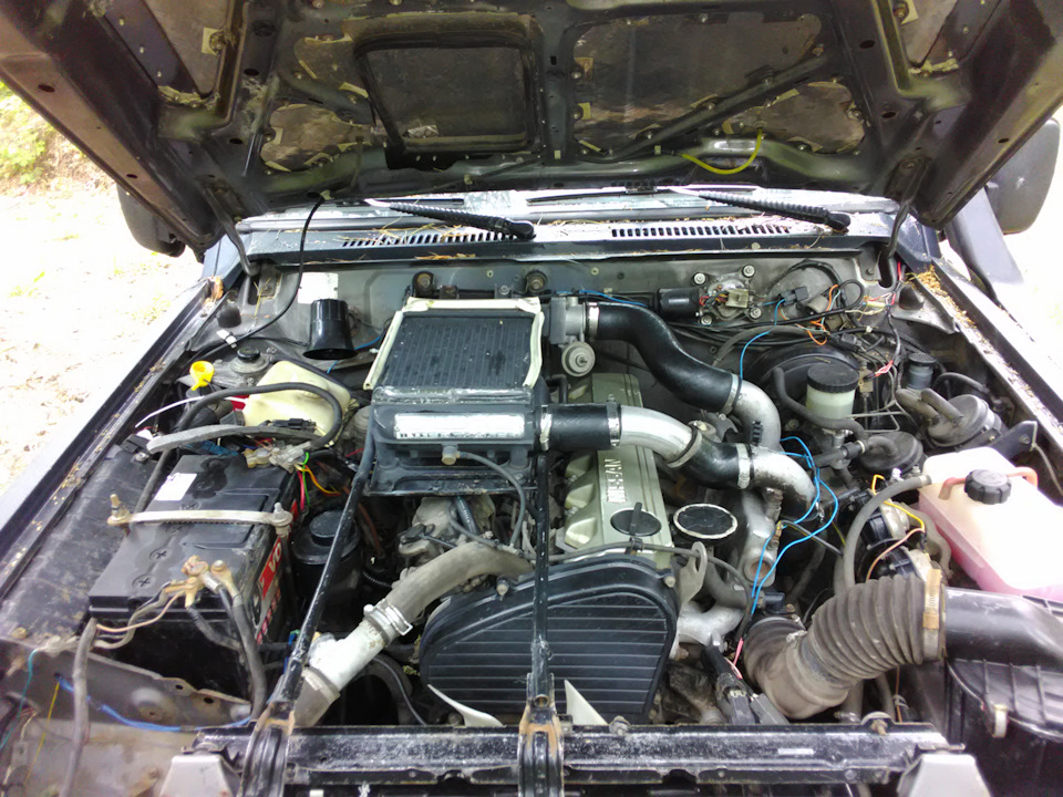

Кулер, впускной и выпускной коллектор с турбиной от 61 Патрола с таким же мотором

Привет. Шайба эта толкает сам плунжер. поэтому они пара трения и износ одновременный у обоих идёт. Стало быть тоже требует замены вместе с плунжером, да и в умных книжках так пишут. ))
Да Спасибо! Сегодня дизелисту своему позвонил, он объяснил мне, короче шайбу и пару менять будем. от 1HDT буду 12 ставить, по результатам отпишусь. а мой электронный насос пока пусть полежит в запасе!)
Я бы на 11 остановился. Себе 10 воткнул вместо штатной 9.

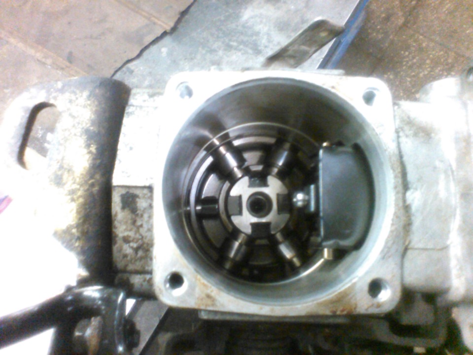

" Если винтом топливным на ТНВД "…
на первой картинке у себя укажите где винт ? хочу у себя подкрутить, кучу картинок гугле пересмотрел не могу разобрать, что крутить :)
Привет. На 1 фотографии винт видно в верхней части насоса справа, регулируется прямой отверткой контрится гайкой под ключ на 13.

Топливо кидаю потому что смесь обеднилась из-за кулера и турбины от 61. Бедная смесь опасна прогаром, а насос от газели давно стоит.
Ну тогда удачи может все правильно сделала
Dimon-Patrol
у нас турбина водо-маслянного охлаждения а от 61 только масляная.
Нет, тоже двойная.
я смотрел с 61на рд-28ти так там 2 отв. всего для масла а не 4 как унас.
