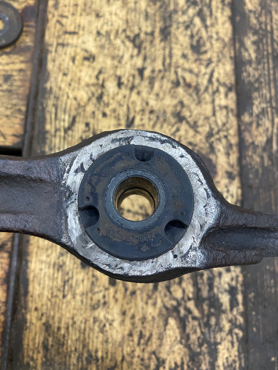

Доброго времени . И так началась сборка и установка доработанной подвески на иж оду . После того как были расточены и доработаны рычаги под ромашки вазпост ниже . Дело дошло до стабилизатора . Так как посадочное саленблоков родного стабилизатора имеет поеденый диаметр 18 мм а проточить его не берется не один токарь . Решено было сделать это самому . Болгаркой ровно обточить не получится ! Решено применить другой ход . Была нарезана резьба плашкой м18х1.5 затем накрутив гайку и той же самой плашкой срывалась потихоньку резьба по несколько витков . В итоге получилось идеальное посадочное под внутренний диаметр ромашек ваз 16 мм . После этих манипуляций решил сделать качественный упор для ромашек . И так как стабилизатор диаметром 22 мм на нем нарезал резьбу м22х1.5 . На озоне купил ступичные гайки с такой же резьбой . Резьбу на стабилизаторе по хорошему нарезать стоит немного для того чтоб закручивая пару витков на гайке срезались стабилизатором где нет резьбы и получалась тугая посадка . Теперь ждёт установка на авто и тестирование .

Данный вид переделки был сделан для того чтоб на первое время сохранить ездабильность автомобиля до глобальных переделок . Ослабления нет — так как стабилизатор и так был ослаблен потому что его протерли родные конченые салйлентблоки до 16мм в середине И автомобиль ездил и не сломало . Полиуретан зло, если у него нет обойм, он выжерает метал до ужаса . Это же какие еще могут быть беды у Ижа ? К тому же вижу плюс что ромашки станут тупо расходником а не сам стабилизатор который очень редкий .
С чего это стабилизатор редкий? Неизношенный стаб можно без труда купить на Авито. В прошлом году на Авито я видел вообще новый стабилизатор, не стоявший на машине. Хотел купить, но забыл про него, и он ушел.
Думается, что купить живой стаб "для сохранения ездабельности автомобиля" было бы не дороже, чем в сумме обошлись плашки на 18 и 24, и работа с рычагами. Да и быстрее.
"Полиуретан зло, если у него нет обойм, он выжерает метал до ужаса"
Те, кто поставил полиуретановые ромашки, как правило, больше к этому вопросу не возвращались.
Полиуретан здесь — не самоцель, а решение проблемы отсутствия резиновых родных ромашек. Они есть в продаже только Полиэдровские, а вот они как раз одноразовые из-за сажистости и рыхлости резины.
Впрочем, можно вырезать ромашки с нуля из любой качественной толстой листовой резины, если уж так страшен полиуретан )) Ибо деталь простая и заводских условий для изготовления не требует. И вопрос опять-таки закрыт малой кровью, без растачивания стабилизатора.

То есть по вашему по 2 см с каждой стороны, есть хорошо ?которые постоянно в горизонтальной плоскости под диким напряжением держат сайлентблоки ? Да ещё они и ходят ? Вот я про что. А ромашки ваз прям зло дикое ? Сразу все по поломает ? Я уже неделю откатал и все гуд и гуд . У меня на оде никогда такой сбитой подвески не было
2 см на сторону — никакой разницы и никакого дикого натяжения. Я эти 2см спокойно рукой оттягиваю.

Металл выжирает не полиуретан, а грязь которая попадает между элементом подвески и самим полиуретаном, а износ заметен лишь по тому, что замена резиновых говен прекращается практически полностью)
Из опыта, есть УАЗ фермер, ну или буханка тот же хлеб только половинка, замена резиновых подушек на рессорах это как сходить пассат, изнашиваются даже когда машина стоит на месте…Ставишь полиуретан, и забываешь об этой проблеме до замены рессор, так как они сядут быстрее чем кончится пу.
На работе парк из 30 единиц этого хлеба, полиуретановые подушки пробовали ставить — начало ломать чашки рессор, в итоге обратно ушли на резину.
Не везде полиуретан хорош.
Тоже на УАЗ ставил пу так в морозы зимой это говно дубеет, скрипит, и рессоры начал жрать . Перешел на резину и в рессоры поставил патриот сайленты и забыл про это . Любые пу сайленты не работают из за жесткости и в скелетах привареную втулку всегда срывает они не приваривается к металлу
