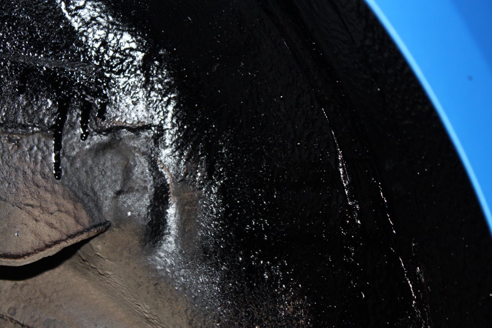

Вечером сразу на установку, пока ставили обвес на хонду цивик параллельно готовил арки:
помыл,
высушил,
обработал мастикой битумной,
подкрылки заклеил вибрухой.
После подсыхания мастики поставил подкрылки на место в штатные отверстия, что не мало важно.

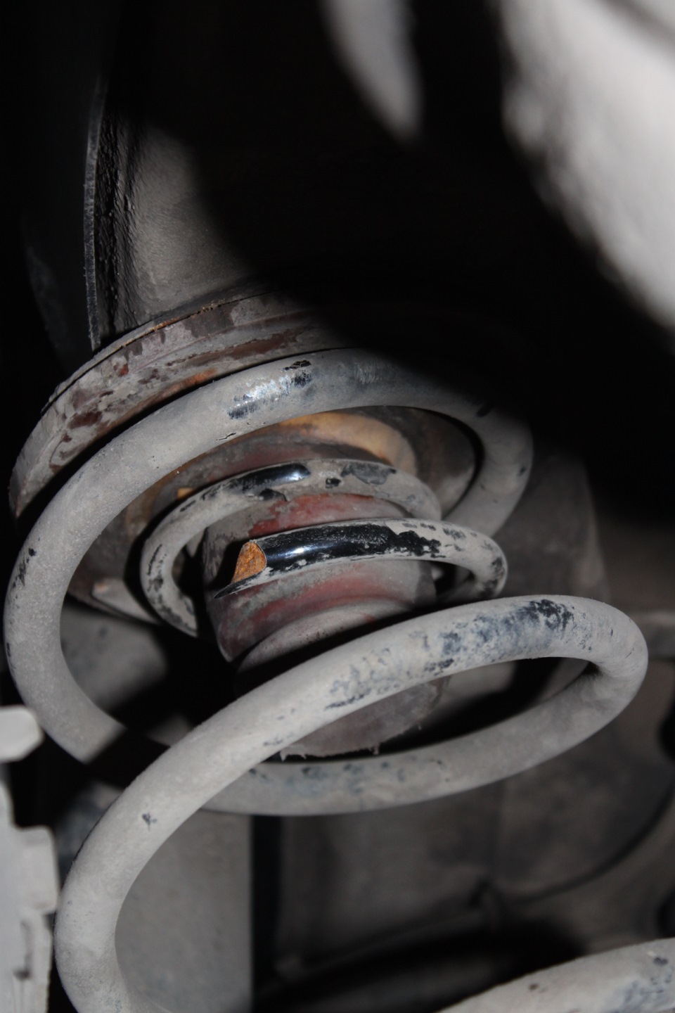

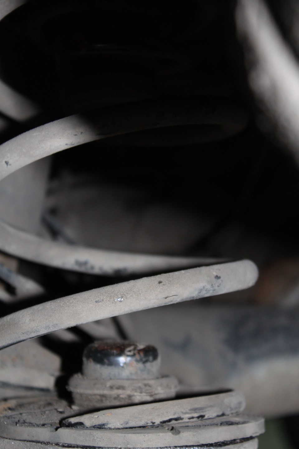

Но в процессе установки обнаружил, что правая пружина лопнула в двух местах (сверху маленький виток
и снизу)

Привет! Подскажи по шумке арок, не надо разве клеить на сами арки вибру?
Я думал так, вымыл, просушил, обезжирил. Потом клею вибру, затем мажу все мастикой. И на подкрылки тоже вибру клею.
Так нормально будет или смысла нет?
На арку вибру надо клеить из салона, а снаружи мастика или динитрол (жидкие составы) и на пластиковый подкрылок вибру.
Я думал для большего эффекта ещё изнутри на кузов.
Эффект безусловно будет, но трудоемкость этого процесса + агресивная среда.
