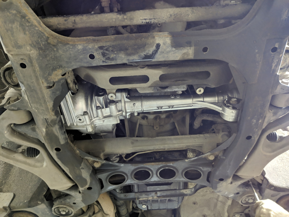

Короче, загнал на эстакаду, откручиваю пробку. Магнита на ней, сука, с завода не предусмотрено (спасибо инженерам VAG за интригу), так что пришлось разглядывать саму жижу под фонариком смартфона. Морально я уже готовился увидеть там серебрянку или явную металлическую пудру, но обошлось! Стружки и блесток в масле не обнаружено. А вот само масло — знавало дерьма. Цвет — чистый чёрный кофе, который от времени и нагрузок превратился в жидкую водичку и полностью потерял свои свойства.
Понятно, что хвостовой подшипник от такой «сухой» жизни приуныл, немного подносился и начал издавать те самые звуки. Снимать редуктор или отдавать его в переборку прямо сейчас, когда масло без криминала — ну нафиг, это явный перебор. Поэтому пошёл по пути правильного обслуживания: залил свежее, хорошее трансмиссионное масло.
И что вы думаете? Физика, б****, сработала как надо!
Тот противный, раздирающий душу утренний вой на холодную полностью ушёл. Свежая густая жижа создала нормальную масляную плёнку в зазорах, вернулся правильный масляный клин, и узел заткнулся.
Правда, идеальной тишины, как на новой машине, не случилось. Сейчас остался едва заметный, незначительный шелест на совсем низких скоростях (при наборе до 20-30 км/ч). На высоких скоростях его то ли вообще нет, то ли намертво глушит шум резины и дороги. Короче, если не прислушиваться с выключенной музыкой и затаив дыхание — хрен заметишь.
