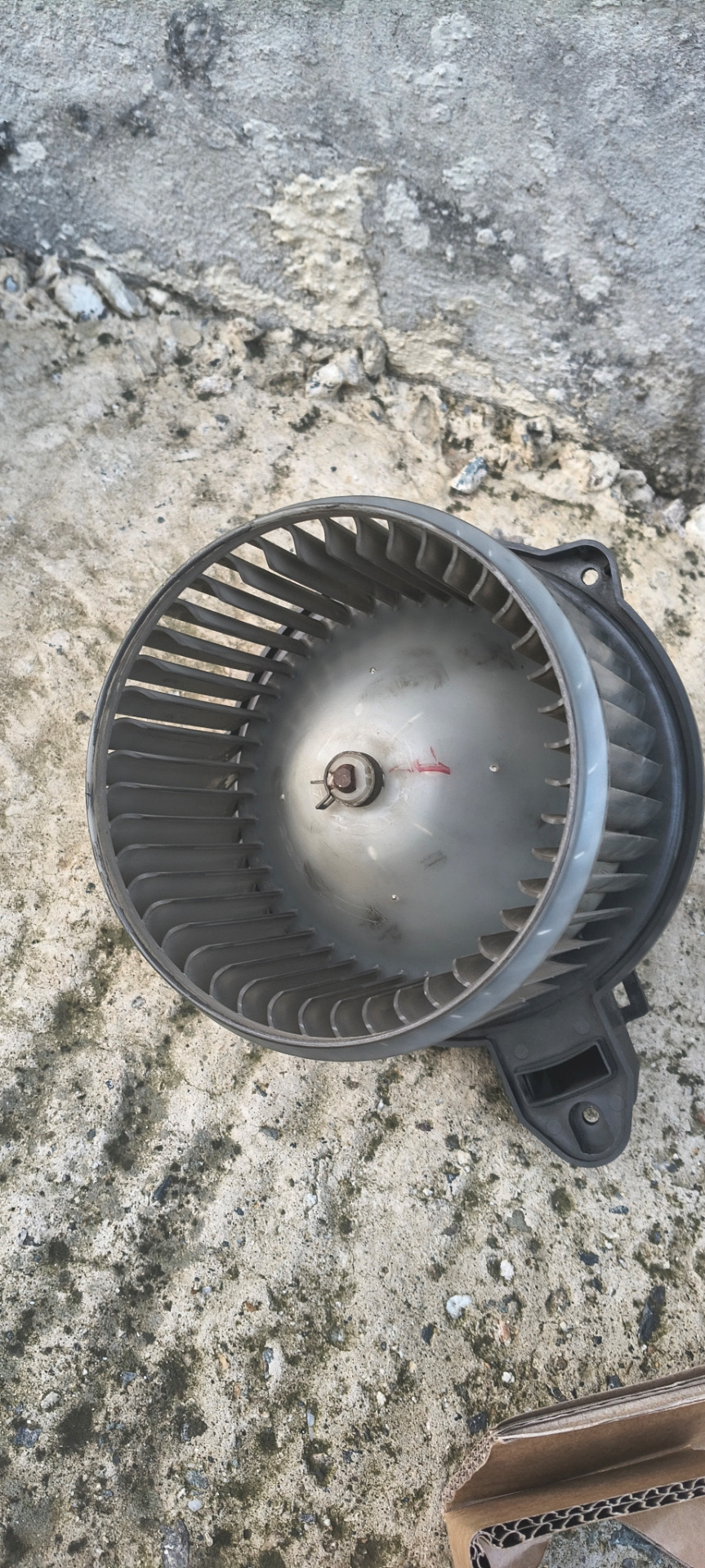

С момента покупки я 2 раза боызгал силиконом его, что бы не тарахтел. Пол года назад примерно он выключился, путем махинаций я его запустил, и он готовился к замене, но она не наступала. На днях он опять отключился. Я заказал новый новый и сегодня поменял

Да, все так…щетки стёрлись, поэтому останавливался, а пищал т.к. смазка на втулках высохла…возможно и отверстие от этого во втулках раздраконилось

Щетки на них вечные, а втулки поскрипывают можно поставить подшипники
Да какие же они вечные (щетки)? Посмотри по фото, какие огрызки остались…
Все зависит от пробега, точнее сказать от моточасов и режима работы вентилятора
Я не видел не на одном электродвигатели в этой машине чтобы стерлись щетки. Сколько не разбирал тот же стартер не давно, электовентилятор радиатора, а вот втулки за это время начинают скрипеть по этому сделал не большую доработку поставил подшипники. На электровентиляторе печки не понравилось они урчат как кот) на малых оборотах я обычно больше 2-3 делений не ставлю
Посмотри в моей теме, там есть фото снятых разных щеток
Может я столко не езжу с моими пробелами щетки точно переживут машину
