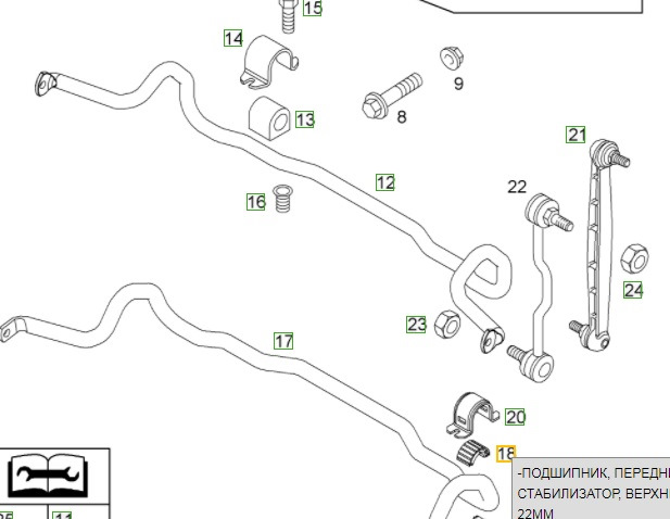

При езде по неровной дороге появились посторонние стуки и звуки. Это начало напрягать. Загнал машину на подъемник посмотреть что да как там. В общем замена стоек стабилизатора и желательно втулок стабилизатора.
Стойки стабилизатора уже давно лежали в багажнике: фирма NK (арт.5113611) 2*359 = 718 рублей.
А вот по поводу втулок стал бороздить интернет, почитав несколько БЖ, было решено ставить втулки из полиуретана.
Заказал я втулки и новые кронштейны, так как втулки делаются только под дорестайлинговый крепеж.
Кронштейн Opel (арт.0350385) — 2*319 = 638 рублей.
Втулка ТОЧКА ОПОРЫ (арт.25011830) — 2*189 = 378 рублей.
Для замены нам понадобится накидной ключ с зубчиками, набор головок, а именно T10, и очень большое количество ТЕРПЕНИЯ…
Передний болт кронштейна откручиваем головкой Т10, а вот чтобы открутить задний болт нужно залезать под машину там больше пространства для рук и использовать именно накидной ключ на 10.
Дальше фото особо не делал, руки были грязные.
Новую втулку разрезаем сбоку, но не прямо, а под углом с обойх сторон. Чтобы надрез был в виде галочки.
Смазываем втулку смазкой, которая идет в комплекте, одеваем ее на стабилизатор. Накидываем кронштейн и затягиваем болты.
Аналогично меняем вторую стороны.
Пока менял (без малого 4 часа) конструкторы GM наверное обыкались как я их вспоминал. Не зря пишут что для замены втулок нужно снимать подрамник, но русский народ не ищут легких путей.
Заодно снял подкрылки и почистил дренаж, грязи там было много и даже проросло какое то растение.
После замены посторонние стуки и звуки пропали.

Привет! не совсем понял сколько там втулок и подшипников стабилизатора. По две втулки и два подшипника ? В каталоге указан одна втулка слева и один подшипник справа.
Какие еще подшипники! Там 2 втулки (слева и справа), они идентичны, это если от дорестайлинга ставить как я менял. Если от рестайлинга ставить, там вроде втулка состоит из 2-х частей.
т.е. можно втулки ставить целиковые а можно из 2-х частей ?
да

Стабилизатор на 21 в диаметре а втулка на 18 как ты ее вкрячил ? ))) Я себе такой же комплект купил так думаю что ошибся с размером втулки
Не знаю все встало без проблем, правда обматерил конструкторов GM с ног до головы, так как очень не удобно.
