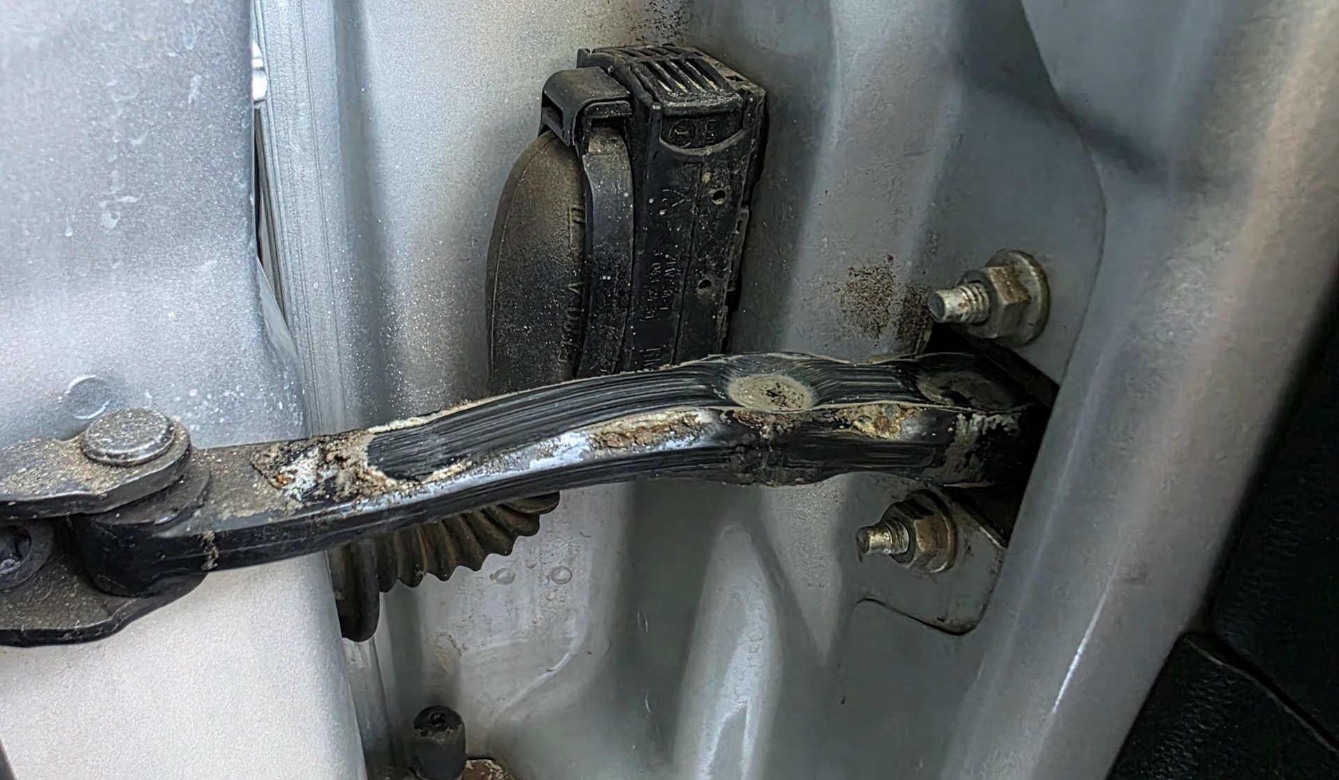

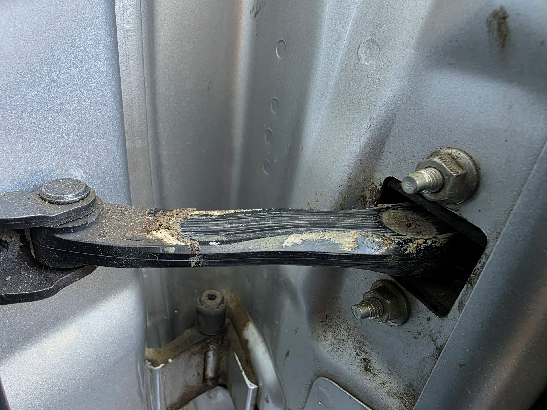

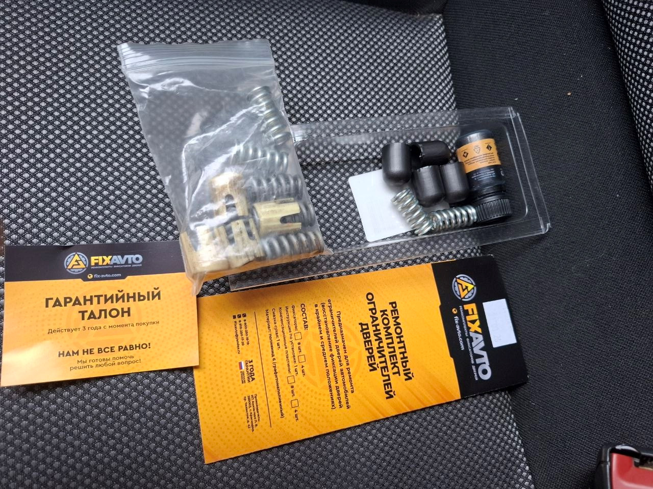

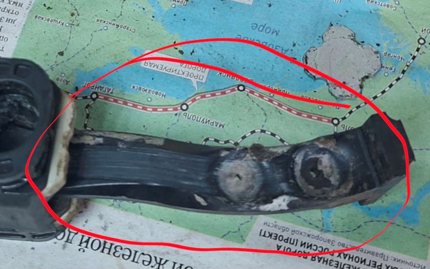

Заменил на 3х дверях эти колпачки с пружинами на ремкомплектные. На всех дверях верхние колпачки протёртые были, или максимально близкие к этому.
Пружина сломаная была на одном.
Обычным мылом все это смазывается.
Чем мазать эти ограничители? Кто знает. Чтобы шар двигался и не стирался.

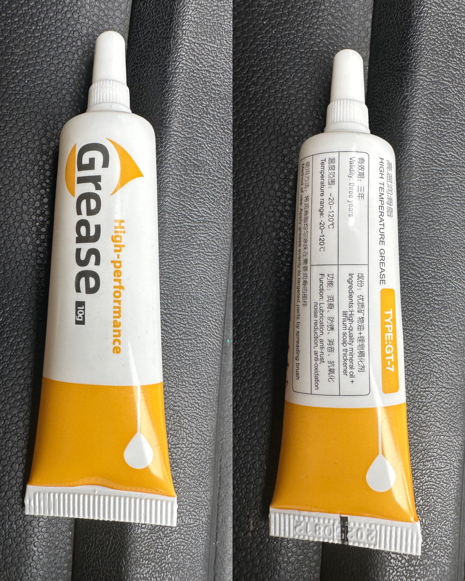

Китайский тюбик мазал смыло первым дождем😄 ниже в том посте соклубник ссылку оставил на карандаш, его заказал.

Вот эта смылась первым дождем ппц. Лучше силиконом обычным намазать больше эффекта будет.

Ехал сутки под дождем, потом обратил внимание куда делась эта смазка😄, когда приехал в точку назначения. А там как будто и ни чего не мазалось на этих направляющих. Брал кстати на озон и там тоже много отзывов, что эта смазка не держится.
Странно, на моей даже в +30 она на месте, всё прекрасно.

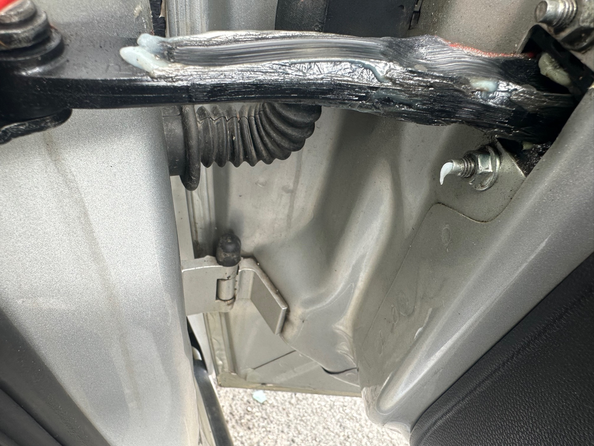

Вот не поленился, сходил сфоткал, спереди
Ха а у меня она была жидкая 👍а у вас она как силикон. Вот и нашли разницу. Если тюбик остался сфоткаю что там за смазка.

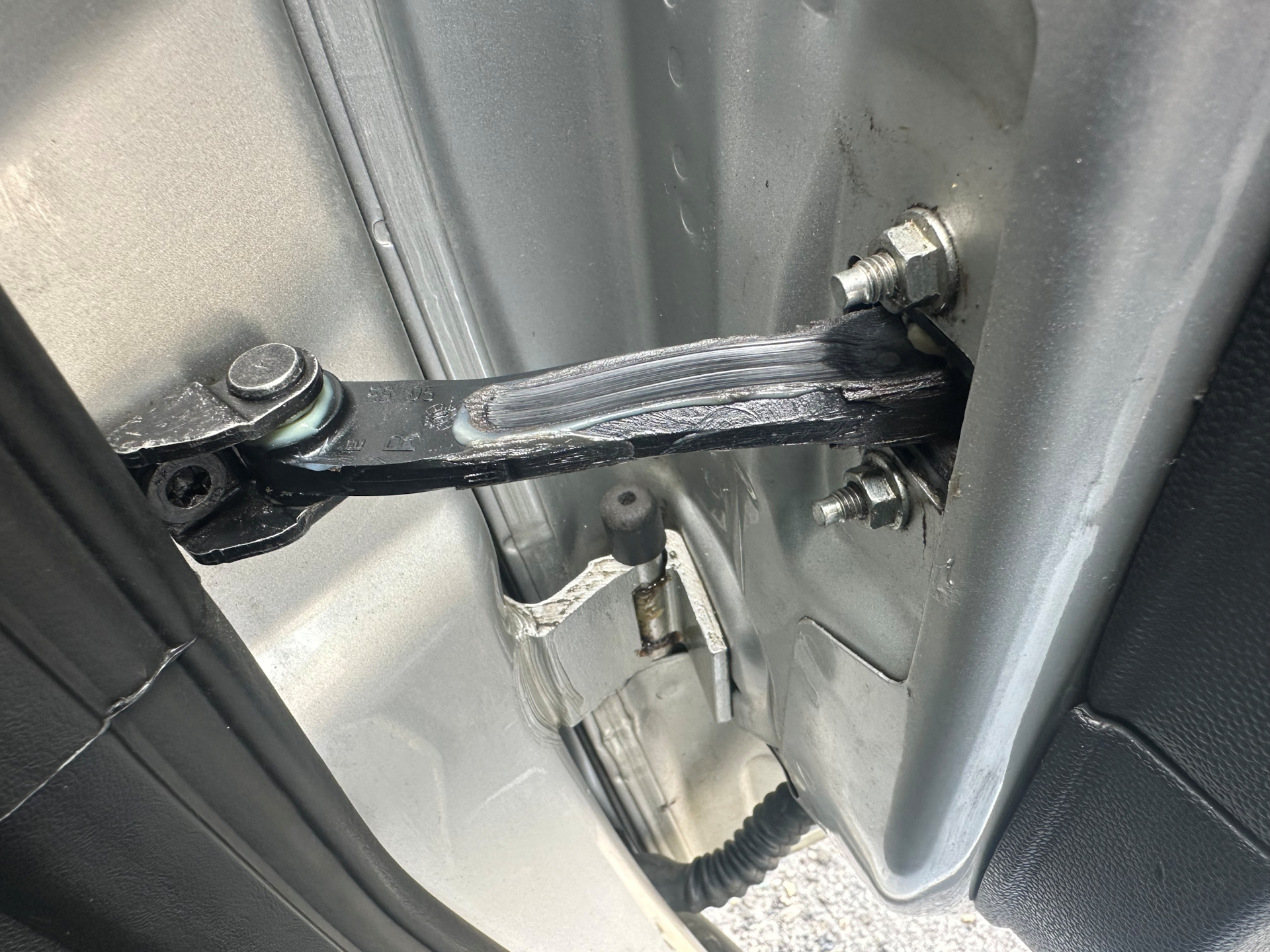

Вот моя дверь.
LIONHEART174
Грязненько 😁
На днях почищю и смажу)

Сзади.
Разбирайтесь почему у вас смывает смазку с ограничителя, такого быть не должно.
У меня была типа такой же. Потом набрала пыли и песка и всё стало в разы хуже. Еле отмыл. Но и то не помогло.
На эту не налипает)

Да не, колпачки меняешь, сухой графиткой можешь и норм ходит.
Проходили 😂. И нарезку стачивал не то это уже.
