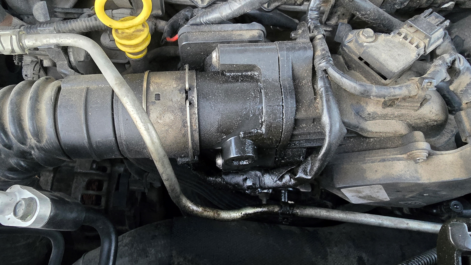

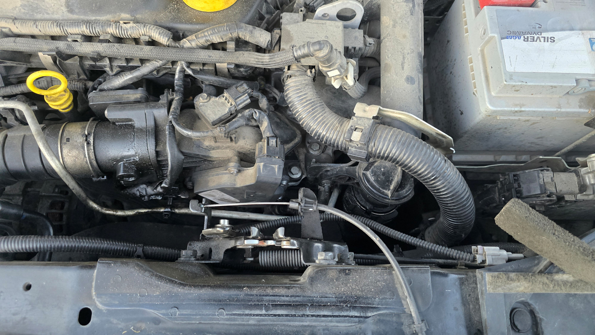

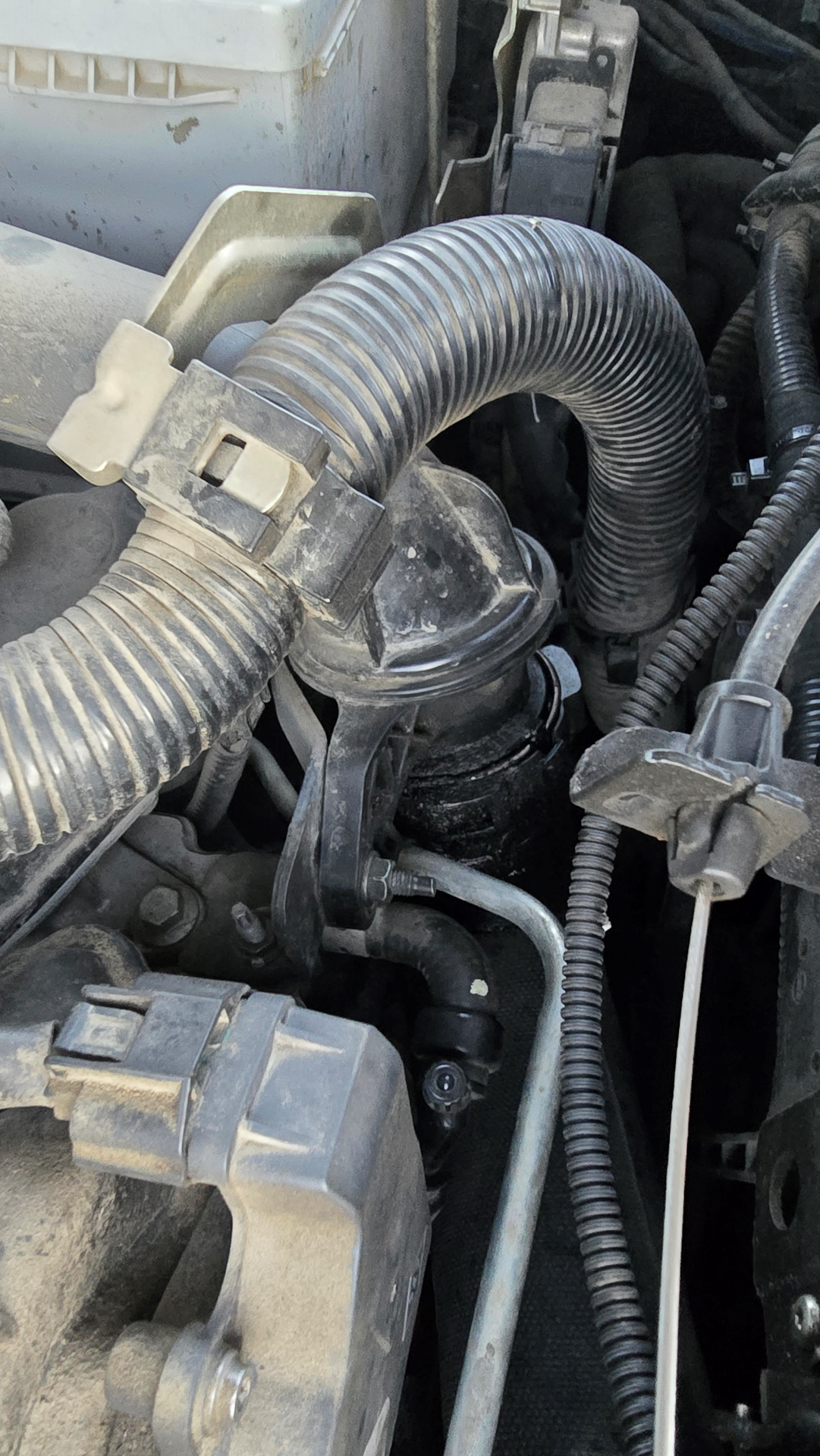

За поездку в офис, хитрый сожрал полтора литра масла, пришлось докупить еще литр на долив. Правда, есть подозрение, что он его тупо сплюнул: течет патрубок ЕГР и патрубок турбины. Второе сильно пугает, ибо масла там быть, вроде как, не должно.

Похоже прокладка патрубка интеркуллера прохудилось, вот и прёт наружу, соответственно и расход масла растёт. Я на 500 км снимал патрубок (просто любопытство) так там масло было, расход в норме 0.5л за 7-8 т км. Если не гнаться за меткой можно вообще не доливать.
Спасибо, в эту сторону не думал. Тоже проверим
Avtoezdyn
Причина и следствие перепутаны. Масло прёт, потому что оно туда в принципе попадает, хотя не должно.
Уплотнения патрубков заменить не проблема, проблема устранить попадание масла во впуск.
Вы читали, что я на новой (с салона) смотрел, там было масло.
ну в идеале оно там может быть в виде налета. а не лить с патрубков.

патрубки все в масле, турбину бы глянуть
У меня пока расход в норме, но тоже поеду скоро на диагностику.
Пусть на турбинку глянут.
С вкг не сосет столько масла? Можно наверное и в разнос пустить с таким расходом.
Даже не представляю, кто злодей. Расход вырос с нуля буквально за месяц, придется хитрого на сервисе временно поселить)
И да, обратно ехать было страшно, старался вообще не напрягать мотор
ну предположу что виной мембрана. единственное не знаю точно как оно на р9м сделано и насколько вероятно засасывание масла из вкг.
Ее тоже обязательно глянем
