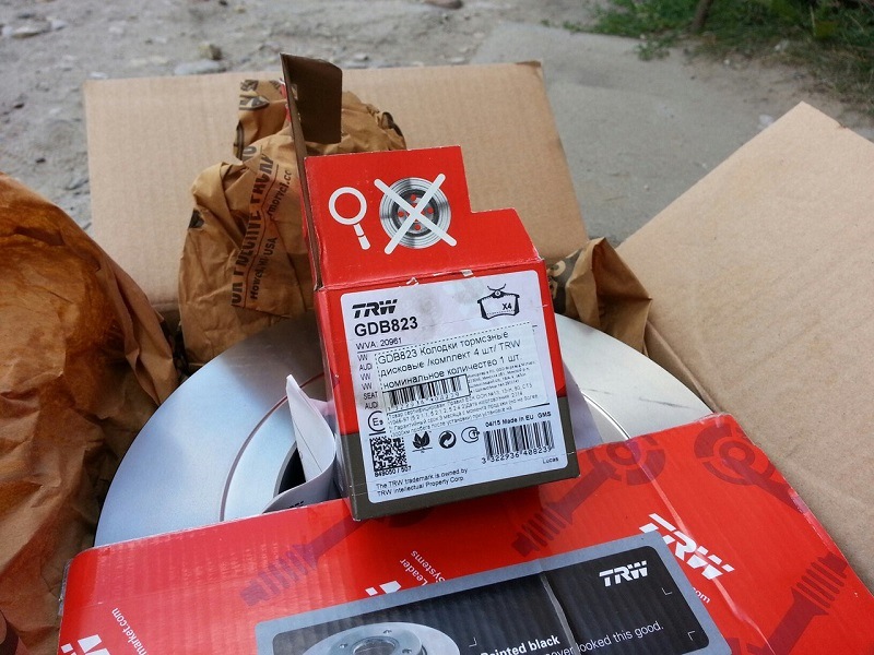

Новые суппорта идут под вентилируемый 269мм диск, вместо моего старого 255мм не вентилируемого. Выбор пал на фирму TRW. Этой же фирмы взял колодки. Нормальное соотношение цена-качество.
