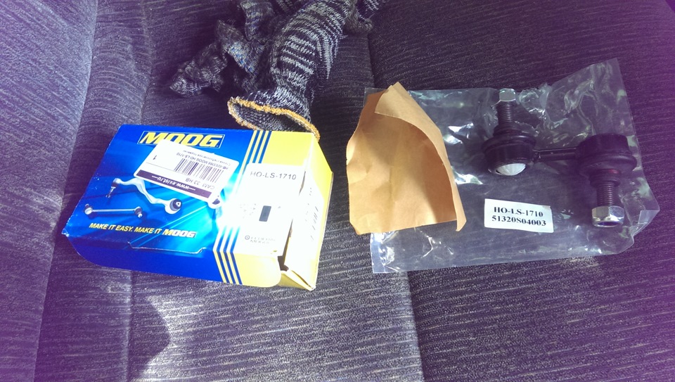

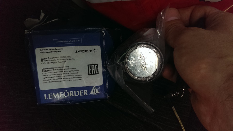

3. Насчет обслуживания. Куплена нижняя передняя шаровая, буду справа ставить. Фирма — Lemforder, но в упаковке оказался CTR :(. И стойка стабилизатора, заказывал Moog. Качественно отличается от предыдущих. Стойку поменяю сегодня, т.к. вчера ее вконец раздолбало, стучать начала. Менять-то дел на 15 минут. Если стуки справа не пройдут — придется менять стойки. Уже присмотрел за 2240 штука (кайаба овощная), но еще пятерку выбрасывать уже нет желания ))).

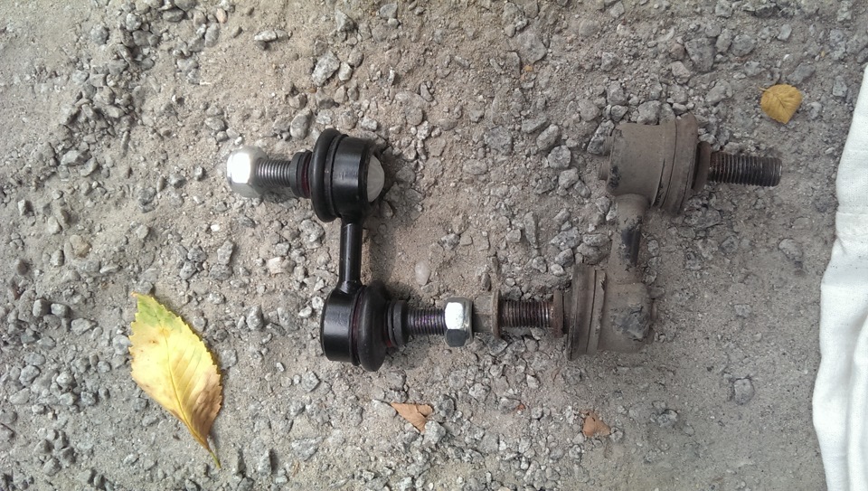

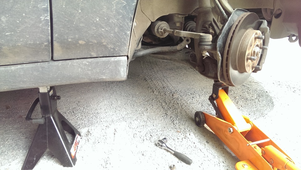

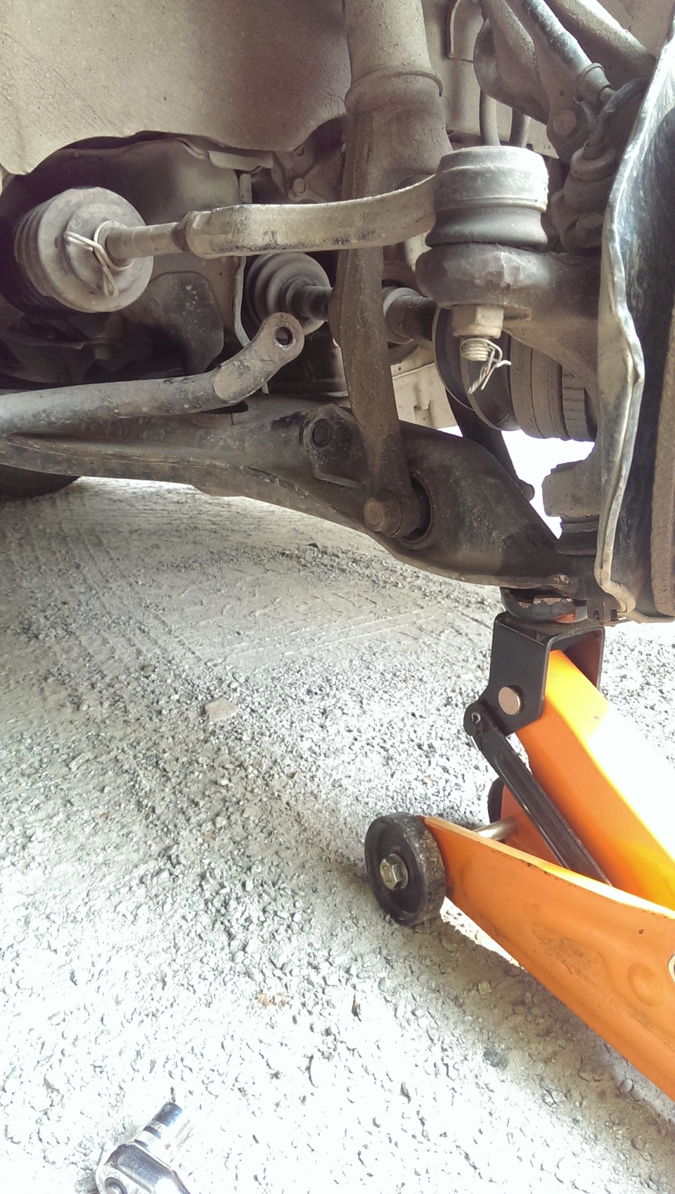

По фото. 1, 2. Менял стойку стабилизатора возле гаража, с козлом и домкратом гидравлическим. Минут 10-15 на все про все. Безопасность превыше всего, запомните! Если спросите зачем домкрат подставлять — стойку стаба не вытащишь не подняв колесо (и не выравняв стабилизатор). Также проще нижнюю 17-ю гайку закручивать трещеткой если ступицу поднять, а верхнюю — наоборот опустив. С "домиком" намучаешься 3. Фильтр с партномером. Еще не ставил, по качеству — не вижу разницы между ним и другими (VIC, Knecht). 4. Бутылочки Suprotec. 5. Муг стойка стаба. Выглядит внушительно. 6. Крупным планом. Крышечка пластиковая, но нагрузка все равно идет вверх-вниз, боковой минимум. 7. Сравнение со старыми (в том году менял). Муг шире, короче, гайки на них 17-е, вместо 14-х на RBI (если не ошибаюсь). Хотя по большому счету это не лучше и не хуже, просто затягивать сложнее, но можно тянуть сильнее. Также 17-е гайки имеют пластиковое кольцо с внешней стороны, самоконтрящаяся типа. У RBI проблема была как раз в затяжке, со временем раскрутилась (проверено было когда менял). Но менять все равно, т.к. пыльник на верхней части порвался. 8. В лемфордере был CTR. Думаю, это экзиста косяк, но не факт.
