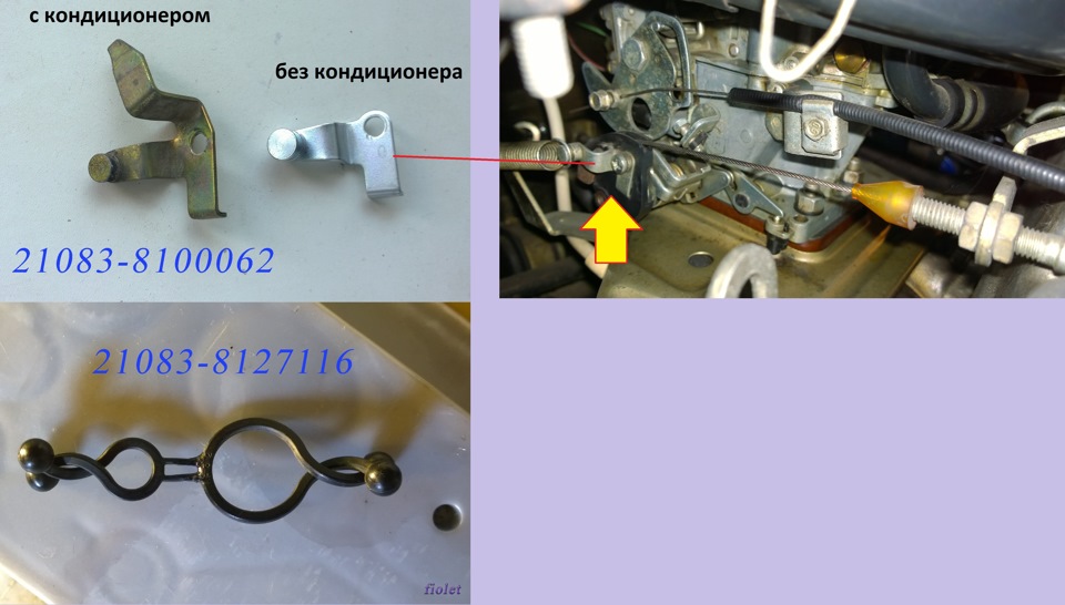

Сверху — вакуумный клапан (он же дёргалка:), отвечающий за поднятие оборотов на ХХ. Снизу планка крепления его к самому карбюратору
Вакуумный клапан — приподнимал обороты поднимая дроссельную заслонку 1 камеры с помощью вот такого рычага, для сравнения обычный справа. Вакуумные трубки от впускного коллектора крепились на таких держателях.

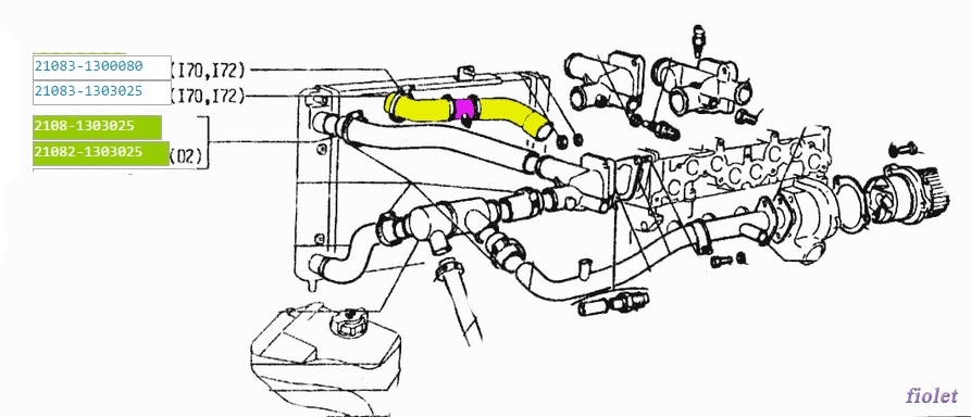

2. Термопредохранитель в системе охлаждения ДВС с кондиционером.
Долго не понимал, что за х… в разделе охлаждения в каталоге. Оказалось, что это показан по сути термопредохранитель. То есть вставка с нормальнозамкнутым датчиком на массу. И при работе кондея — радиатор (конденсатор) нагревается, как следствие поднимая подкапотную температуру. В общем, если ОЖ перегреется — датчик разомкнется и масса в цепи пропадет, муфта компрессора отключится. Просто и надежно. Сопротивление датчика на фото — 0, проверено на нескольких машинах.
Ну а живьем это выглядит вот так на верхнем патрубке радиатора, как в каталоге выше
Сам датчик, сопротивление 0

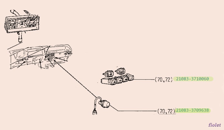

4.Кнопки управления системой. Где и как стояли в панели — можно почитать в предыдущей записи.
083я панель (высокая) Здесь видно, что на авто с кондеем шел свой выключатель. На фото ниже указан обычный, но для кондейных авто он должен быть со всеми контактами.На вото видно, что предусмотрены выходы. По факту завод ставил кнопки от 08ой панели на след фото

Про патрубок с датчиком в систему ОЖ не знал., У меня включаются оба вентилятора при включение кондера так что не перегреется. Все как обычно, все по полочкам, осталось проглотить молодец.
тоже в жару +35 в тени, при включении кондея температура двигателя замирала на 90 и никуда не двигается, это притом что дергался час по пробкам.
Rafaelov
Да, он размыкает массу и муфта отключается. Оба вентилятора специально? Готовый вроде работает также по датчику
Заводом, так придумано что оба стразу включаются. а куда этот датчик подключается в электро схему?
Нет, заводская схема включает на постоянное только дом вент а штатный включается от датчика включения вентилятора радиатора. Термопредохранитель размыкает массу, отключается реле включается компрессора
