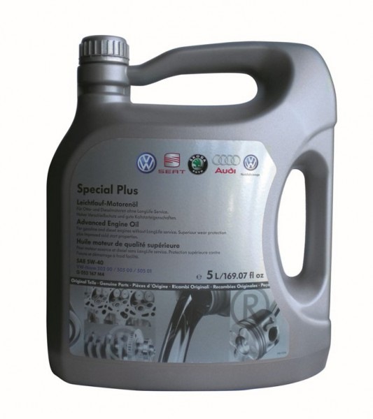

1. VAG| G052167M4 | Масло моторное VAG Special Plus SAE 5W-40 VW 502.00/505.00/505.01 (5 л.)

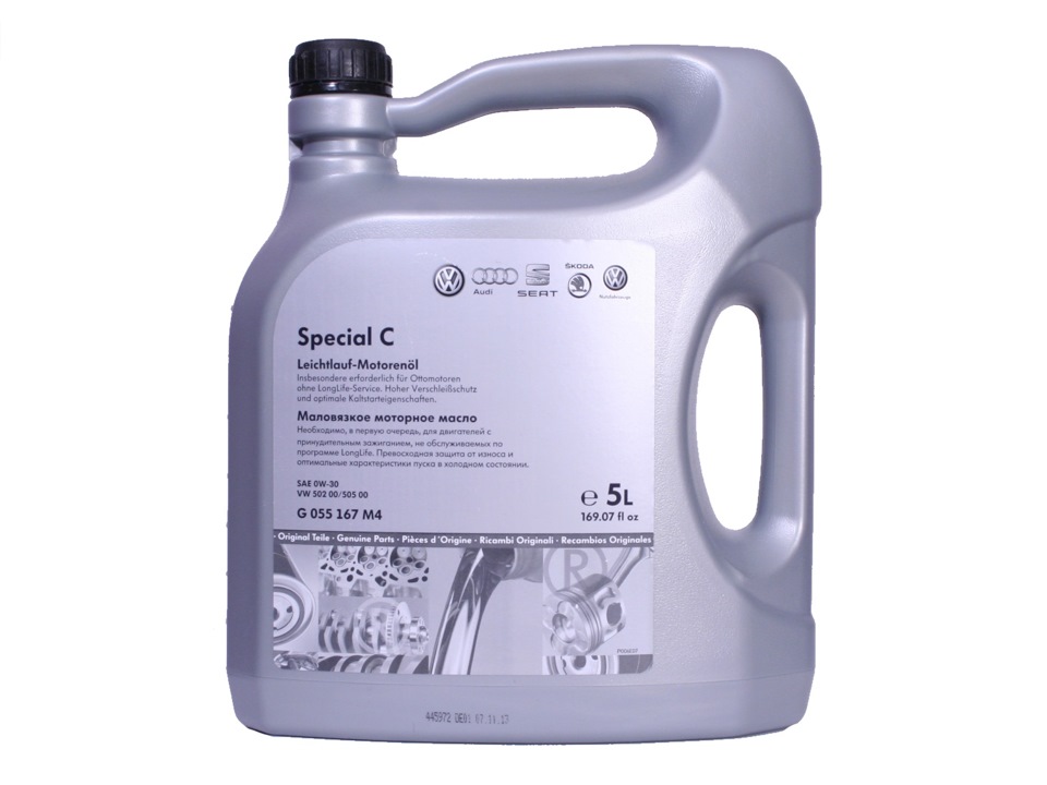

или VAG| G055167M4 | МАСЛО МОТОРНОЕ VW 0W-30 SPECIAL С 502 00/505 00 EU/5L

VAG Special Plus — это полнозольное масло с допусками 502 / 505 / 505.01, а вообще это Pentosynth HC 5w40, продаётся в немецких канистрах по 5л. и в бочках.

насколько я в курсе оригинальное масло VAG 5w40 официалы сейчас не льют, для России вышла рекомендация лить G055167M4 — VAG Special-c 0w30 (502/505)
Наша Октаха именно на таком катается. пробег 27 тыс.км, расход масла нулевой при том что погонять мы любим
