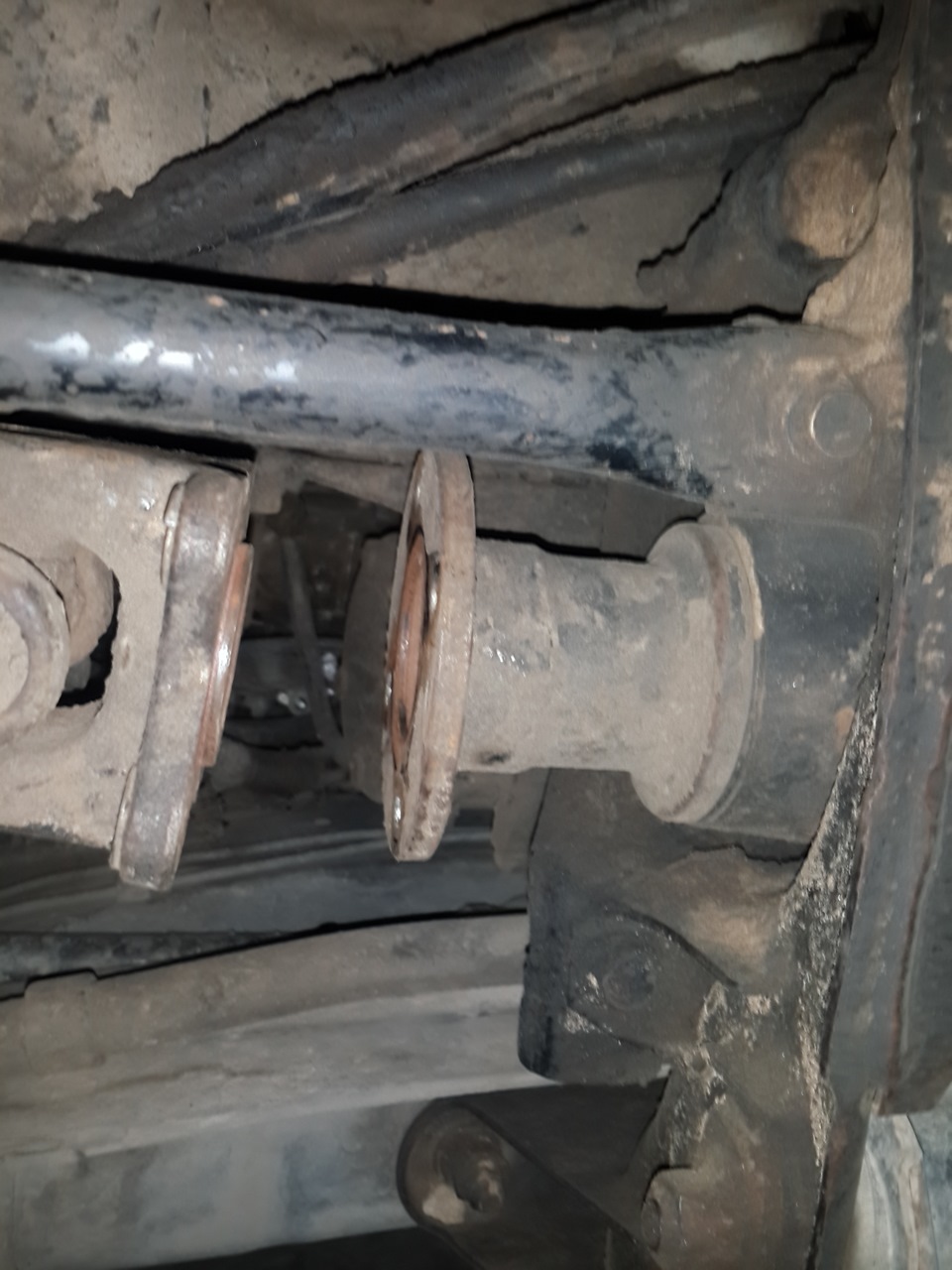

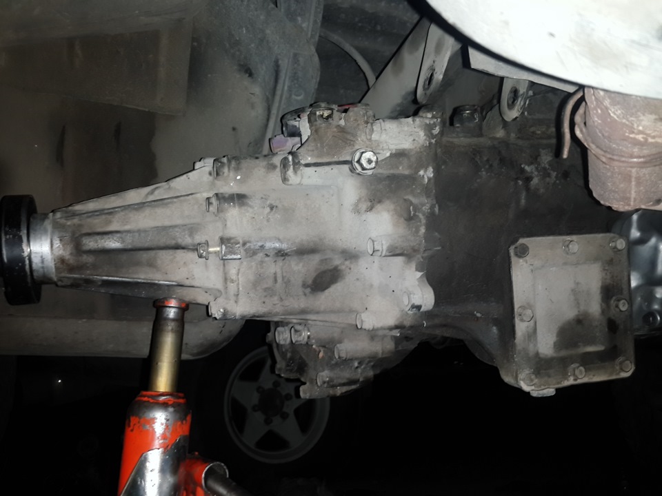

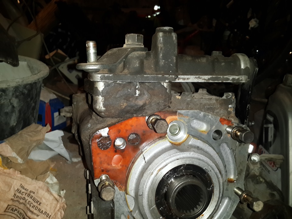

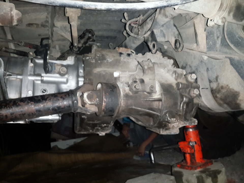

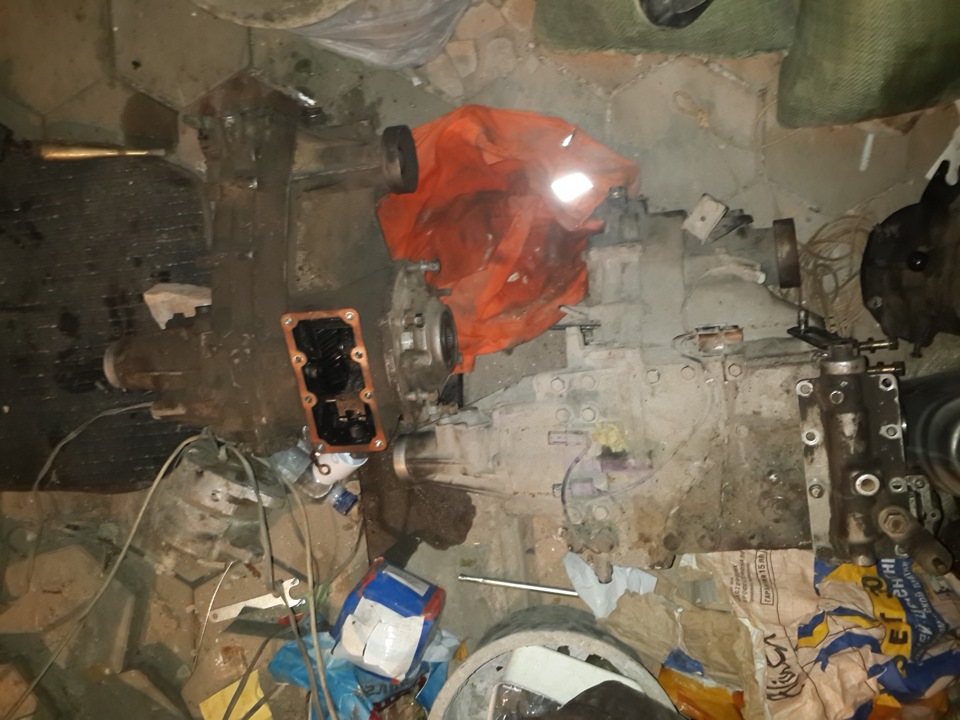

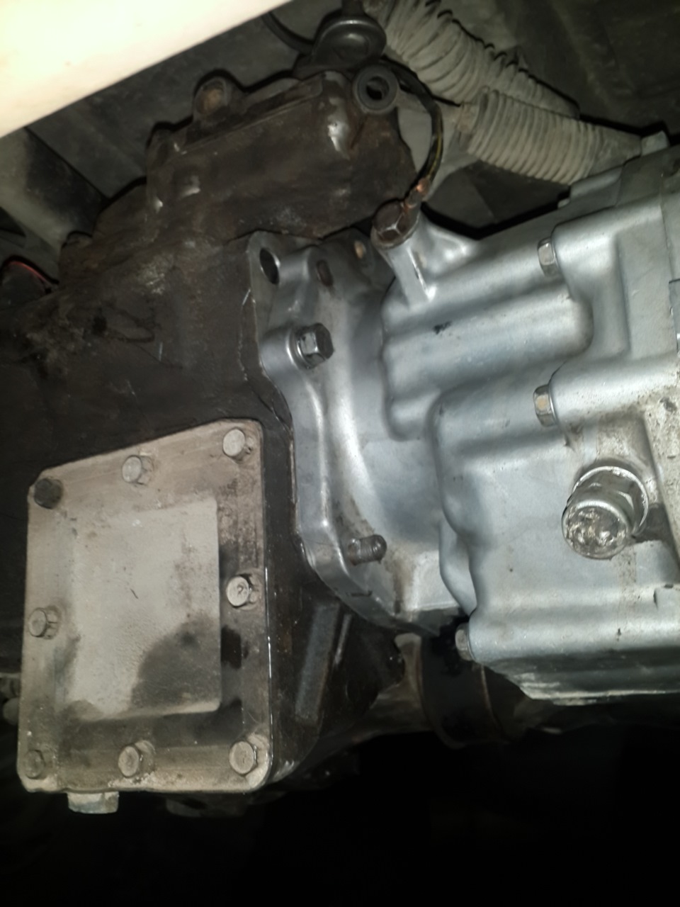

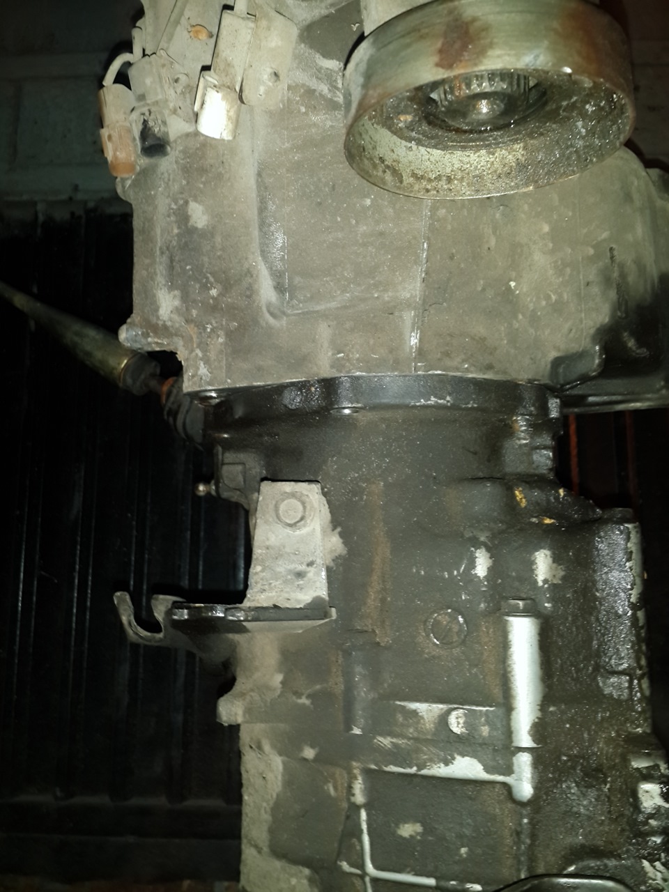

Ну вопщем леплю селект на кирпичик.

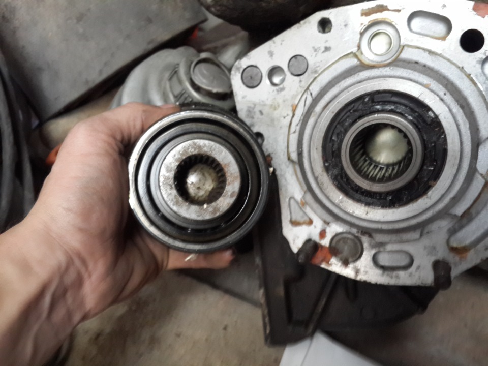

Раздатка от 3.0 паджеро акпп .подходит тока на мкпп делику .встаёт болтом .
Различия тока в первичных валах. Шлицевая разная .но не страшно разбираем переставляем и готово .

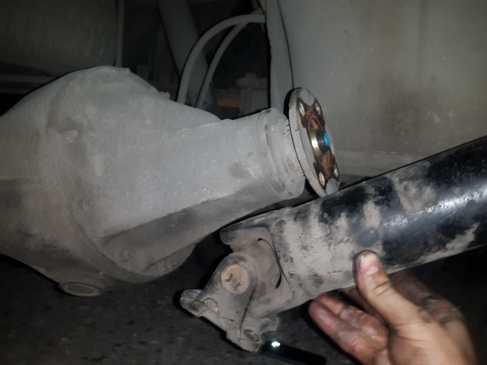

Ну и проблема в карданах . придётся резать .задний укорачивать .а передний удленить на 3-4см .

ништяк!) А у тебя лифт сколько? Ещё вопросик, а цепи одинаковые? От кирпича в пыжевскую раздатку подойдёт цепь?
Лифт с зади 8см . с переди 2.5см проставка тока под шаровой .+торсионы на перед лифт лежит 8см надо поставить .
Цепи вроде бы одинаковые но на 100%не уверен . но думаю такая жэ . позже скажу померю.

но кардан даже под 12см помоему придется укорачивать !
В наше время это не проблема… Плати денюжку и тебе хоть новый сделают кардан… Все упирается в финансы(

И кстати да на щет лифта .без лифта селект не воткнеш . из-за кардана .иначе придётся ещё больше пилить .
Интересно что с кулисой супер селекта намутишь…
Уже )))на фото смотри . все готово . все штатное . рычаг будет не посреди салона )))))
На предпоследнем фото увидел только штатную кулису от партайма, а в остальном что не догнал ))) опиши плиз, что да как…
Ну вот кулиса родная. Установлена на селект. Соответственно включение тросами и родным рычагом, точно также как и селект .два положение в перед и одно лево перед .
Это я понял. Дыры чем то закрывал, которые остались после установки кулисы партайма на суперселект?
Конечно . там лист нержи .будет .
А по язычкам все сошлось? Вроде на парттаме язычок меньше или больше, точно не помню? И вроде хода язычка не хватает, чтоб включить все положения суперселекта… читал где то… в общем буду ждать ходовые тесты с нетерпением… в целом красава… удачи в задуманном…
Все хватает .все включает уже на практике .
. тоже читал . но всегда все на практике убеждаюсь, подходит или нет ))))
Тогда вообще супер… селект )))
)))))с карданами ток разберусь )))и можно ставить .
