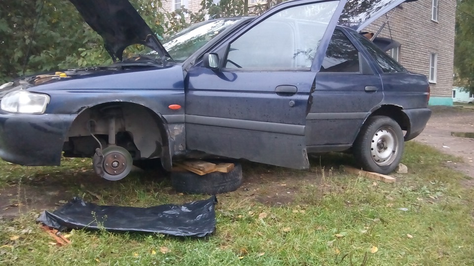

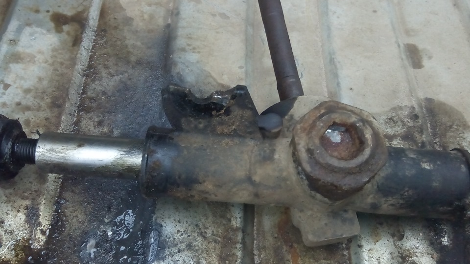

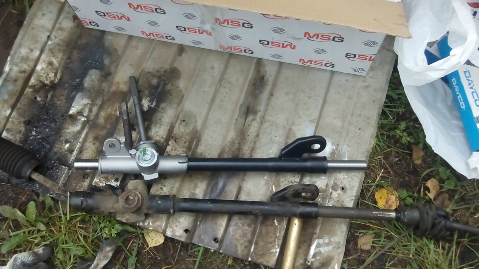

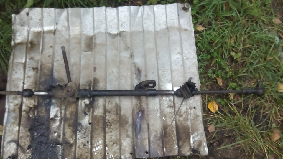

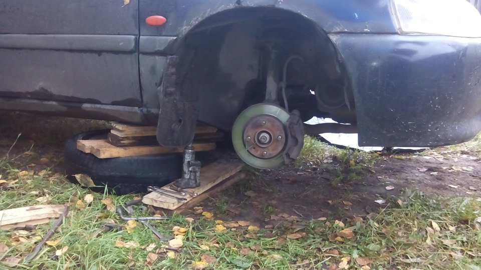

и так месяца три назад начались стуки, я знал что наконечникам уже каюк пришел. Но долбить начало так что аж страшно стало, осмотр ииииииииииии рейка умирает(((( изучение интернета, заказ втулки на рейку…долгое долгое долгое ожидание и в итоге фиг вам, магазин закормил завтраками и втулку я так и не увидел. А к этому времени стуки пошли с другой стороны уже.

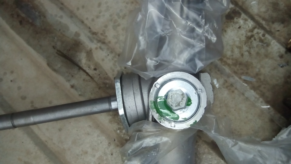

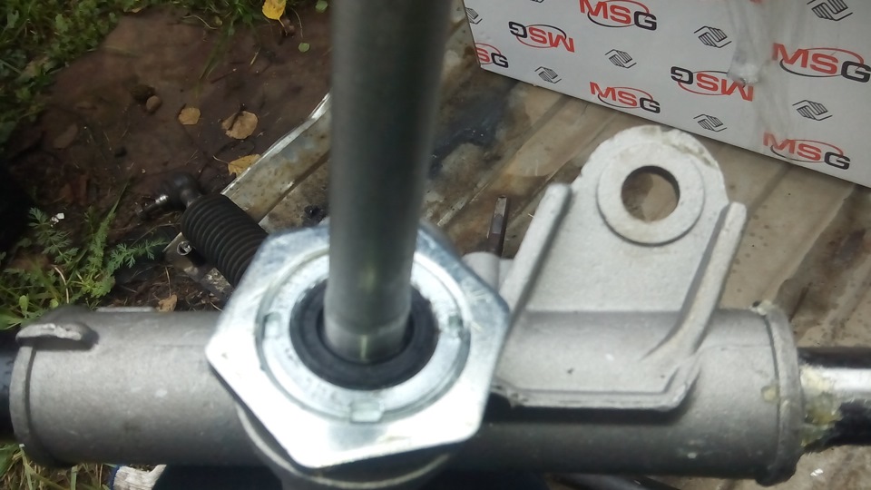

Решил менять всю рейку, тяги и наконечники. Закал на экзисте, гдето в течении недели все пришло, долго шел левый наконечник почему то.

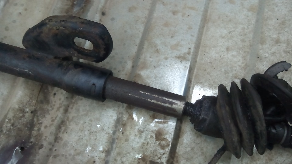

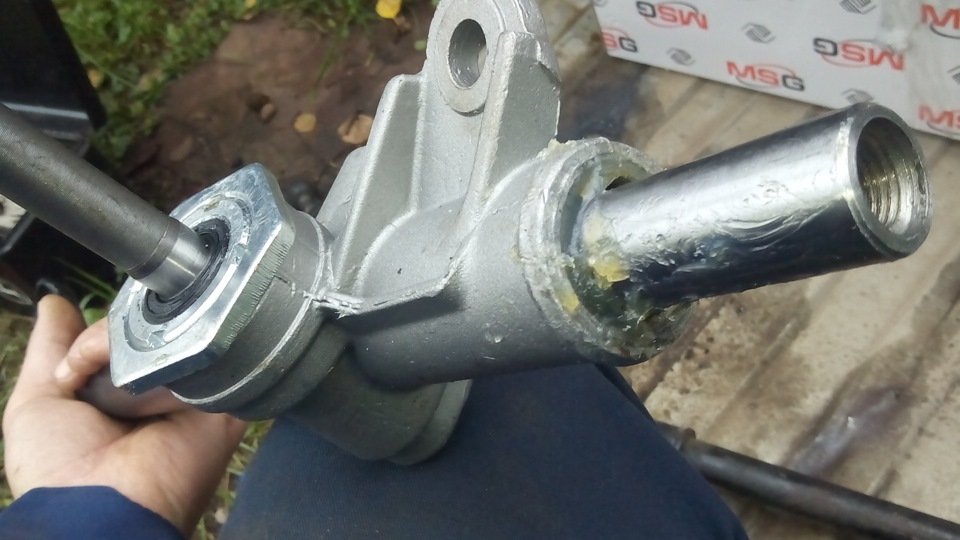

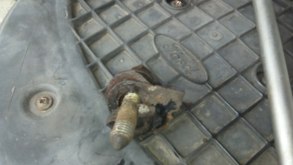

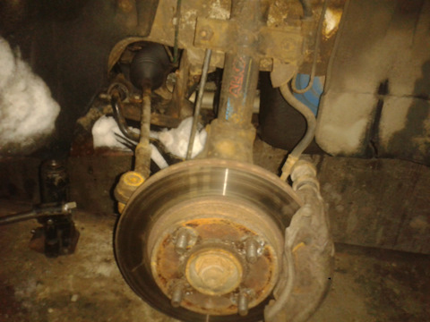

Вчера все поменял, расписывать не буду. Суть в том что на моей убиты втулки, плюс вся ржавая в коррозии и люфтит вся и еще оказалось одно ухо сломано. Все поменял за два часа без ямы. Еду такой довольный на схождение, а парнишка меня огорчил, шаровые говорит сначала поменяй потом уже приезжай(((
Сижу жду шаровые, сегодня поставлю и снова на схождение. А далее небольшой фотоотчет. По шаровым ничего писать не буду, там все просто.
Аа забыл самый прикол, у меня наконечники стояли оба правые почемуто, менял их в том году и походу мне в магазине их так дали. А менял их не сам, отдавал сервисменам, сам бы наверно заметил. И эти сервисмены мне даже рулевые тяги не привернули! Я их просто, спокойно от руки отвернул!(((

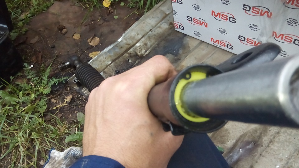

вот процесс снятия рейки хотелось бы прочитать.от лица "своими руками"…хотя-у тебя рейка без гура?подрамник?лаймерам было бы интересно…да и драйв бы повысил…
Я вот думаю снять и подтянуть, но пока нет с ней проблем после замены тяг и наконечников. А рейка механика, как на фото. И что может быть не так с подрамником? Как у всех.
danila190783
Никаких проблем при снятии не возникло, подрамник не трогал. Отвернул тяги от нее и вытащил со стороны пассажира
