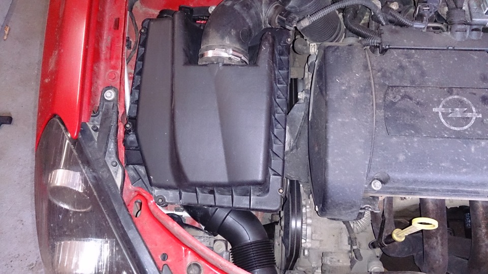

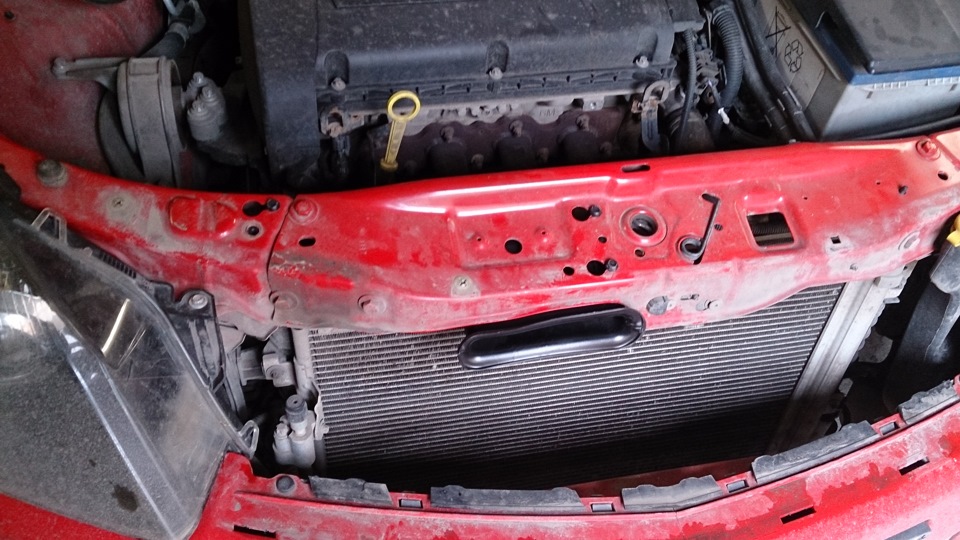

Для начала нам нужно открутить корпус воздушного фильтра. Для этого головкой на 7 отворачиваем хомут патрубка и Торксом отворачиваем один винт около стоки. Затем просто вытаскиваем корпус фильтра в сборе на волю. Должно получиться так:
Сам бокс пока откладываем в сторонку.

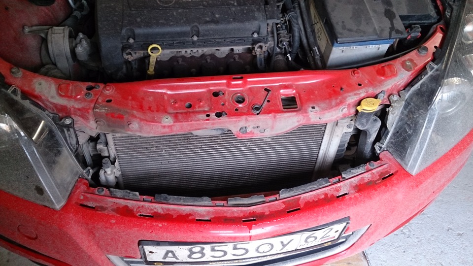

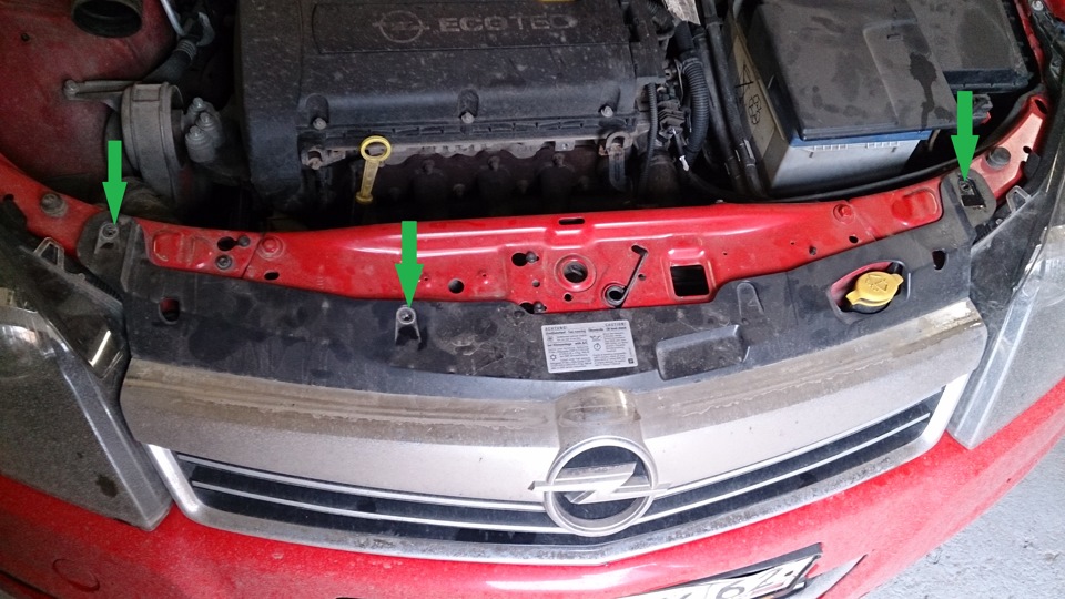

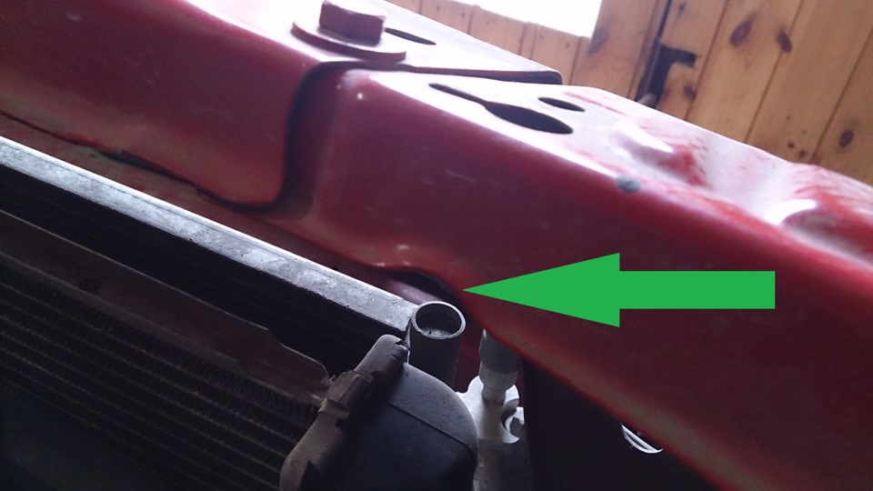

Далее нужно отвернуть решетку радиатора. Берем опять же Торкс и отворачиваем 3 винта. На фото — зеленые стрелки.
Слегка наклонив на себя решетку покачивающими движениями тянем ее вверх. Ничего сложного, просто немного аккуратно, но уверенно нужно тянуть.

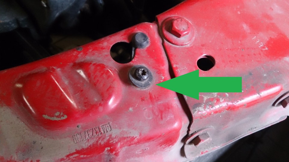

Теперь нужно отвернуть еще один винт. Он как раз крепит сам воздухозаборник к телевизору. На фото опять же зеленой стрелкой. Почему зеленой, а не красной? Да машина красная… )))

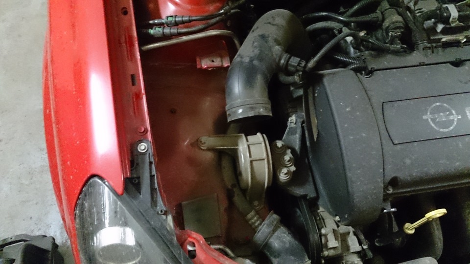

Воздухозаборник крепится еще на 3 шариках, и если его сдвинуть в направлении левой фары — они выходят из пазов на телевизоре.
МНОГИЕ (сколько отчетов не смотрел) отворачивают верхнюю часть телевизора, дабы снять этот воздухозаборник.
Этого делать НЕ НАДО!
Обращаем свой взор на внутреннюю часть телевизора. Ничего не замечаем?
Правильно. Это выемка под шар воздухозаборника, через которую слегка повернув пациента и извлекаем. Да, немного туго выходил, сопротивлялся, но я себя лишней работой решил не обременять.
Винимается как раз в сторону, где был бокс фильтра.
Вот и он:

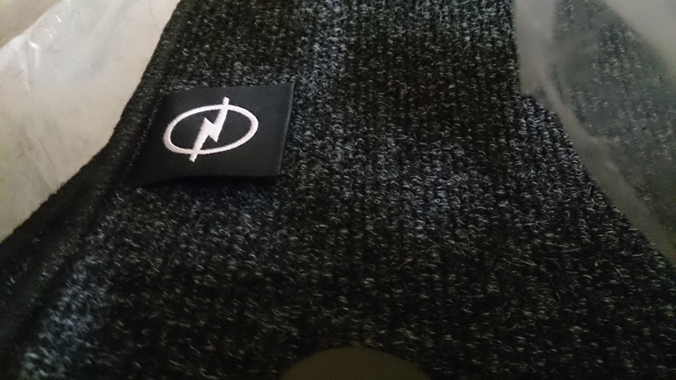

Еще прикупил себе новые коврики ворсовые. Старые поизносились почти за 2 года. Да и все равно из них всю грязь даже на мойке невозможно вывести.
Код ковров — 9097858 (обошлись в 1074 рубля)
Коврики уже лежат в машине. Приятный оттенок, защелки хорошие, не в пример тем, которые были до этого.

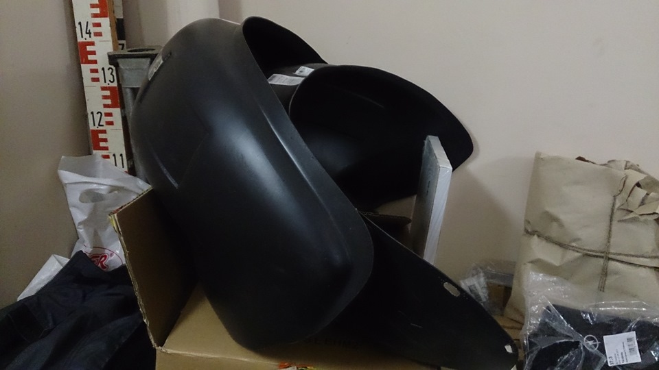

А также прикупил за копейки себе пару задних подкрылков фирмы NOVLINE. Именно на ХЕТЧ 5Д. Обошлись в смешные 436 рублей.
Кому нужно коды:
NLL3717003 — левый
NLL3717004 — правый
Подкрылки буду шумить, поэтому пока немного попылятся в гараже.
