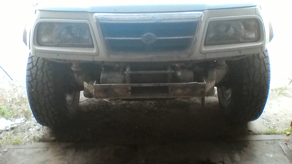

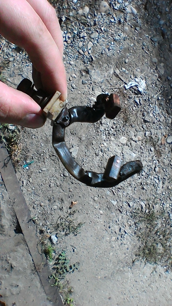

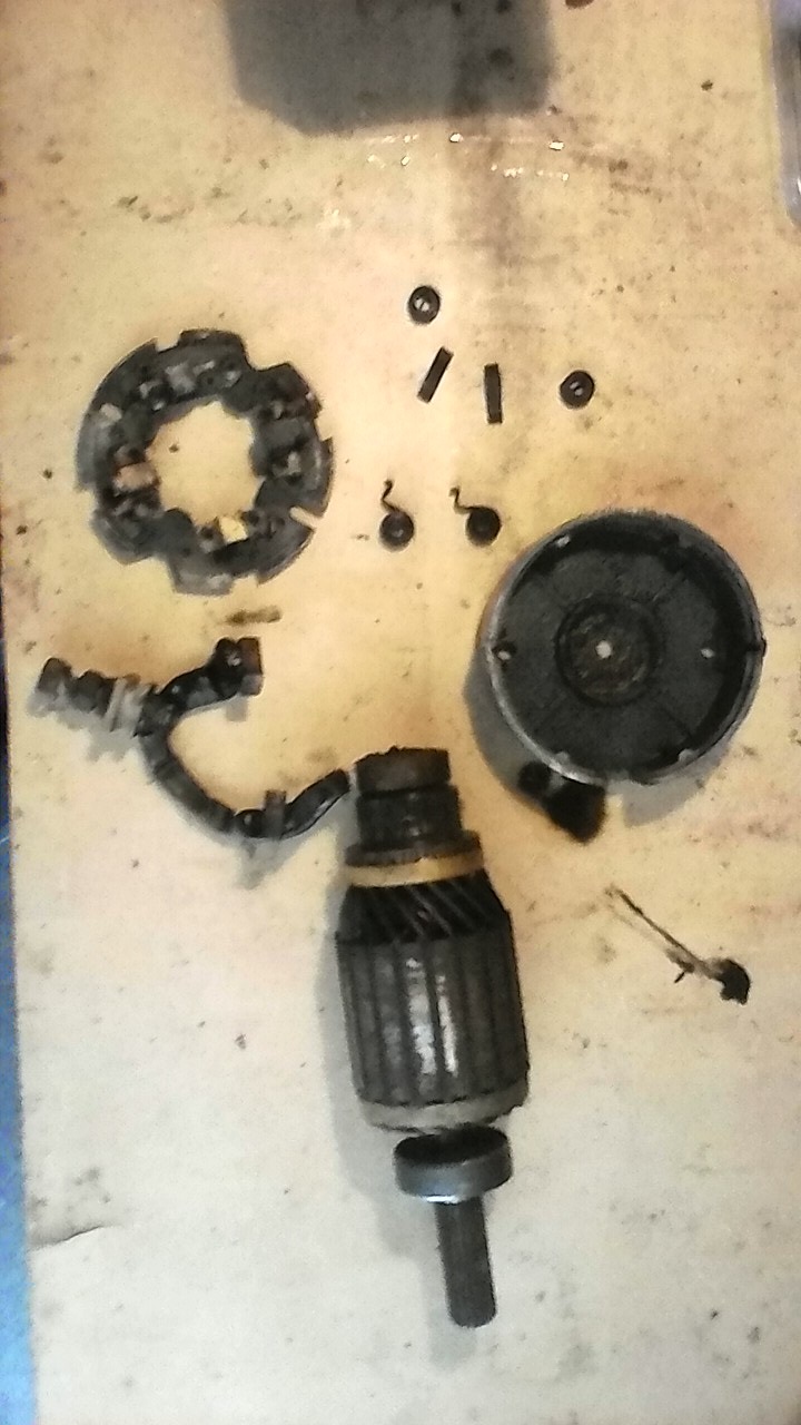

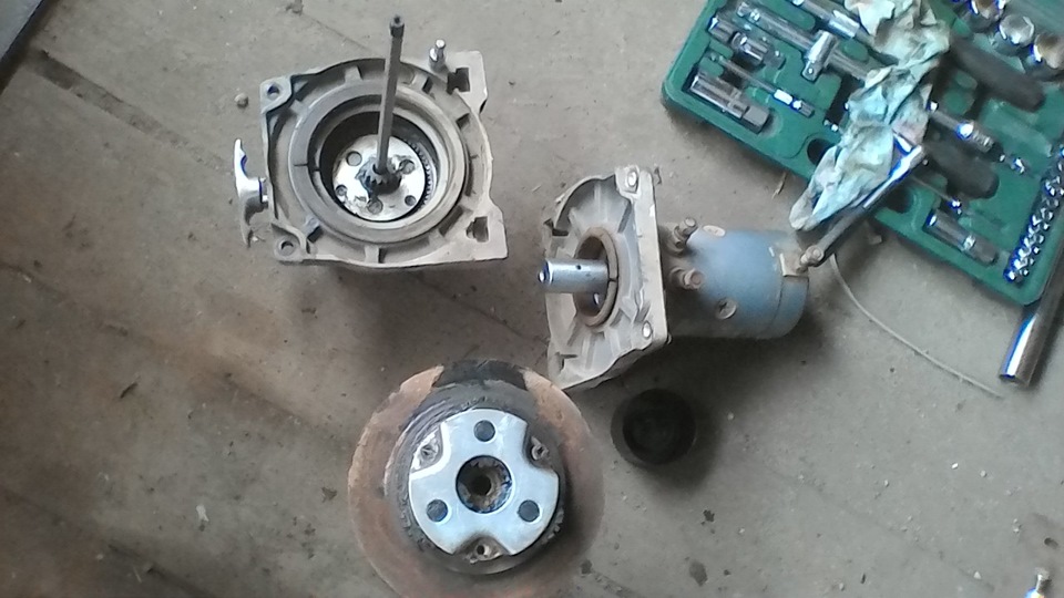

Здравствуйте уважаемые посетители и подписчики, поведаю вам о тяжелой судьбе одной лебедки (ComeUp DV6000l), которая досталась мне вместе с авто… Начнем с того, что она категорически отказывалась работать, а попытка смотать с нее трос в ручную, обернулась в часовую физкультуру, примерно сравнимую с соревнованиями по перетягиванию каната (про рычаг размотки я в курсе, если что), говорят особенность это у комапа такая… Добравшись до тела так сказать, путем снятия силовика и корзины (если соберусь делать силовик, заколхожу открытый из трубы), располовинил лебедь и понял, мыть и смазывать придется ВСЕ, а мотор если повезет, обойдется только заменой потшибников и щеточного узла. В общем смотрите фото, спрашивайте ежели чего.
Р.С.: Выражаю огромную благодарность Андрею "4x4tur", за советы и моральную потдержку…

Ну дело привычное… ничего там страшного нет)))

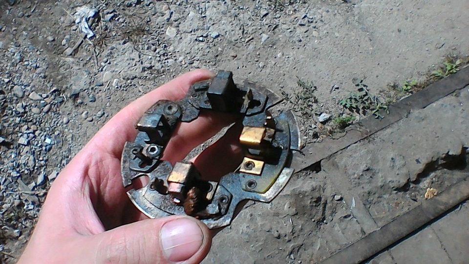

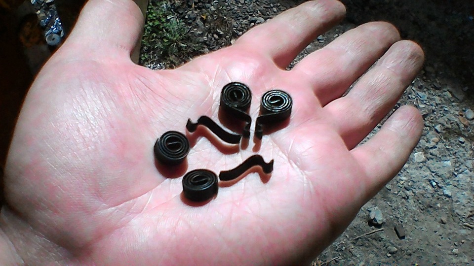

Подшипники от генератора. Пружинки может какие от стартеров подобрать. У меня то таких горсть, так что тему наличия их в магазине не изучал.
Редуктор, главное муфту надо АТФом смазать будет легче разматываться.
Спасибо, будем колхозить…

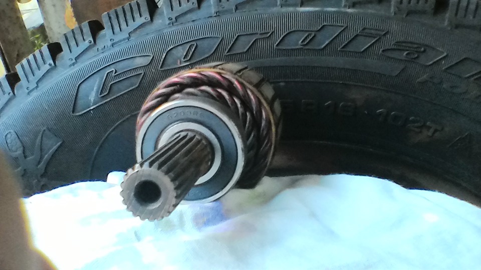

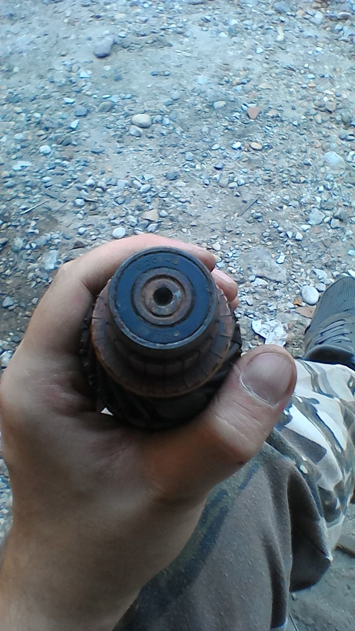

Подскажи, как потшибник со стороны щеток с ротора сдернуть, зазор такой мелкий, съемник не подсунуть…
Погреть его нужно и тонкими отвертками. Бывают такие съёмники ещё. Ещё можно тонким зубильцем… сломать коллектор мне ни разу не удавалось :-)
