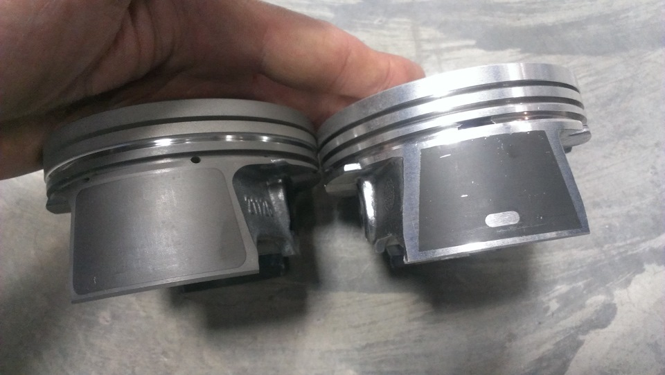

На сегодняшний день самой дорогой деталью вышел ремень грм без помпы и роликов 1500 рублей, но далеко не последняя самая дорогая деталь в этом наборе на ближайшее будущее.
А именно это поршни. Такого я еще не встречал, на драйве пару записей о таких поршнях, на приорах наверняка нету таких. Покрытые полностью тефлоном. То есть не только на юбках поршней, а полностью, что меня очень сильно впечатлило.
Безвтыковые СТК стоят 4500 с кольцами и пальцами, эти 5500 с кольцами и пальцами.

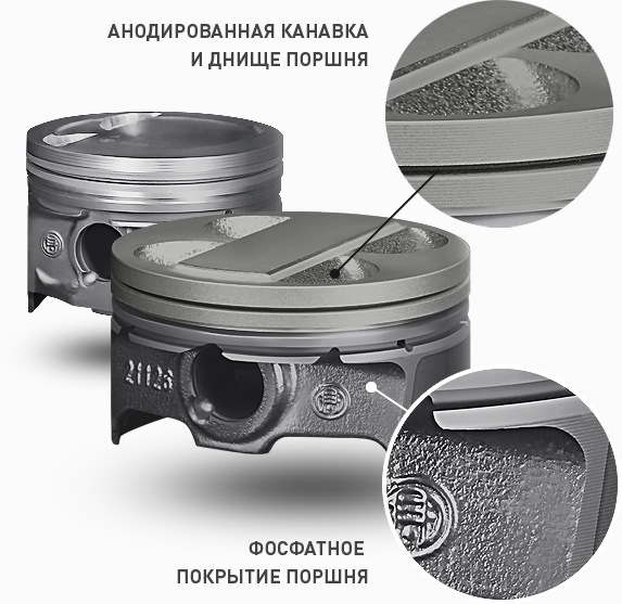

Отсылка с сайта:
"Новые поршни имеют фосфатное покрытие поршня и анодированную канавку под поршневое кольцо.
Это позволяет снизить коэффицент трения, увеличить износостойкость и сопротивление коррозии, а также повысить маслоемкость в сравнении с обычным поршнем."
Основные показатели с фосфатированной поверхности:
Коэффициент трения: На 25-30% меньше
Маcлоёмкость поверхности: Увеличена в 3-4 раза, с 2,5 до 7-10 г/м2
Коррозийная стойкость: Повышена более чем в 10 раз
Термостойкость: Свойства стабильны до 500° С
Основные показатели анодированной поверхности:
Твердость: В 3 раза выше твердости материала поршня
Износостойкость: Увеличена в 1,5-2 раза

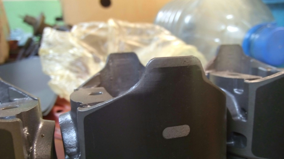

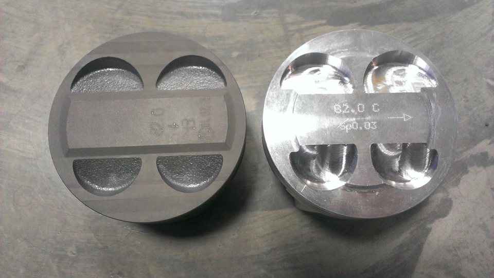

В живую СТК значительно уступает по качеству Black Edition. СТК выкинуть охота чтобы не видеть это г#вно, Black Edition приятны в исполнении не хочется из рук выпускать, но каковы они на деле до селе не известно потому что очень мало инфы по ним.
Сфоткал СТК и Black Edition. Обратите внимание на тефлоновое покрытие на юбках поршней СТК оно уже начало задираться находясь еще в коробке.
Производство Кострома.
Старые заводские поршня категории "В", сегодня методом тыка мы решили как и советовал отец категорию "С". К сожалению в наличии поршней Black Edition категории "С" не было, приедут они только в среду вечером.
Так же решено менять вкладыши на нулевой размер.

Как поживает поршневая?
Мне всё нравится. Масло слегка совсем доливаю. Грамм 100 может на 7000-9000 пробега. Не гремит. Тишина.
Тоже скорее всего блэк эдишн ставить буду. С их же кольцами
Не не. Я же писал, что СТК поставил в итоге. Обломали меня с Костромой… Но и СТК вполне меня устраивают.
Аа. Чет я затупил. Я изначально хотел стк. Но их же дорабатывать надо. Сливные отверстия сверлить. И часто брак у стк попадется
У этой доработки и обратная сторона медали есть вроде как
Видимо кому как повезет.

В некоторых книгах по ремонту пишут что с завода могут стоять разные группы. У самого стоят разные группы. Когда увидал сам удивился
Платохонингование нужно делать обязательно
2 мотора собрал на стк с наборными кольцами herzog больше 80 т проехали оба мотора ни че не стучит и масло не хавают
И забыл добавить: пальцы с поршней выпадают.
да не должны пальцы сидеть туго в поршнях… а покрытие это для обкатки… оно не должно сохраняться …
Вот с Лоска поршня, думаю что тефлоном тут и не пахнет. Это их при проточке только посовали в цилиндр.

У нас в магазине Кострома 5500 без колец, на рынке мужики торгующие СТК в один голос заговорили что Костромские трескаются в моторе, но это скорее всего маркетинговый ход :)
Мне они тоже очень понравились, как сделаны, обработаны, но непонятен смысл шероховатости в выборке под клапана. Не купил из-за дороговизны, заказал СТК.
Напиши как-нить как себя ведут Костромские поршни…
Мне не удалось поставить Кастрому. Они не приехали в назначенный день. Я СТК поставил
Спасибо, я прочитал последний пост, про установку… А юбки у поршней так задраны потому что предыдущий владелец ездил на высоких передачах с малыми оборотами, для таких моторов это тракторный режим и поршни плохо перекладываются, отсюда и задиры…

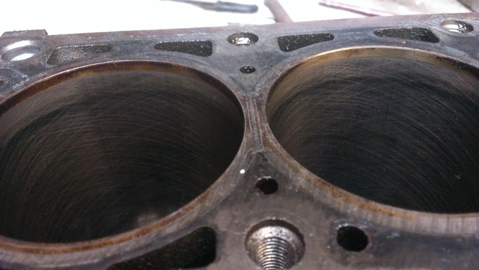

блин у меня тоже проблема!выработки на стенках цилиндров нету!стоят заводские 82,0 С, самое печально что в нашей деревни есть только группы А и Е, приходиться ехать в другой город за з.ч!Что посоветуешь?!Какую категорию брать С или сразу Д?!
нужно примерять поршня по цилиндру. Если так не получится сделать, то мне батя сказал что необходимо на следующую группу прыгать. У меня старая стояла "В" примерили новые поршни "В" и "С". "В" болталась "С" в самый раз
Ну вот как бы не пролететь!А то тоже говорят мол у тебя выработки нету, типа возьми С!Брать два комплекта как то тоже не бюджетно не фига!Ладна буду думать!))
возьми D 82.0. Найди человека кто тебе промерит и уже точно скажет какую брать
Да чего то я нацелился тоже на D!Буду надеется что может в магазинах или рынках найду такого человека кто сделает промер!

Два балбеса.
Первое что нужно это не поршня примерять, а взять нутромер и тщательно померить стенки цилиндра.
Если есть значительная выработка стенок цилиндров или яйцо в цилиндре, значит цилиндры проточить в следующий ремонтный размер и прохонинговать специнструментом. Это делается на вертикальном фрезерном станке, а не наждачной бумагой и дрелью как некоторые индивиды.
И вот уже под ремонтный размер покупаются поршня. А, Б, С, Д, Е — всего лишь отклонение по наружнему диаметру поршня от базового заводского размера. см таблицы www.motors-vaz.ru/piston_21126.html
Поршня не подбираются, а покупаются строго в размер с учетом требуемого теплового зазора, который получился при промерке нутромером цилиндра или после его расточки.
