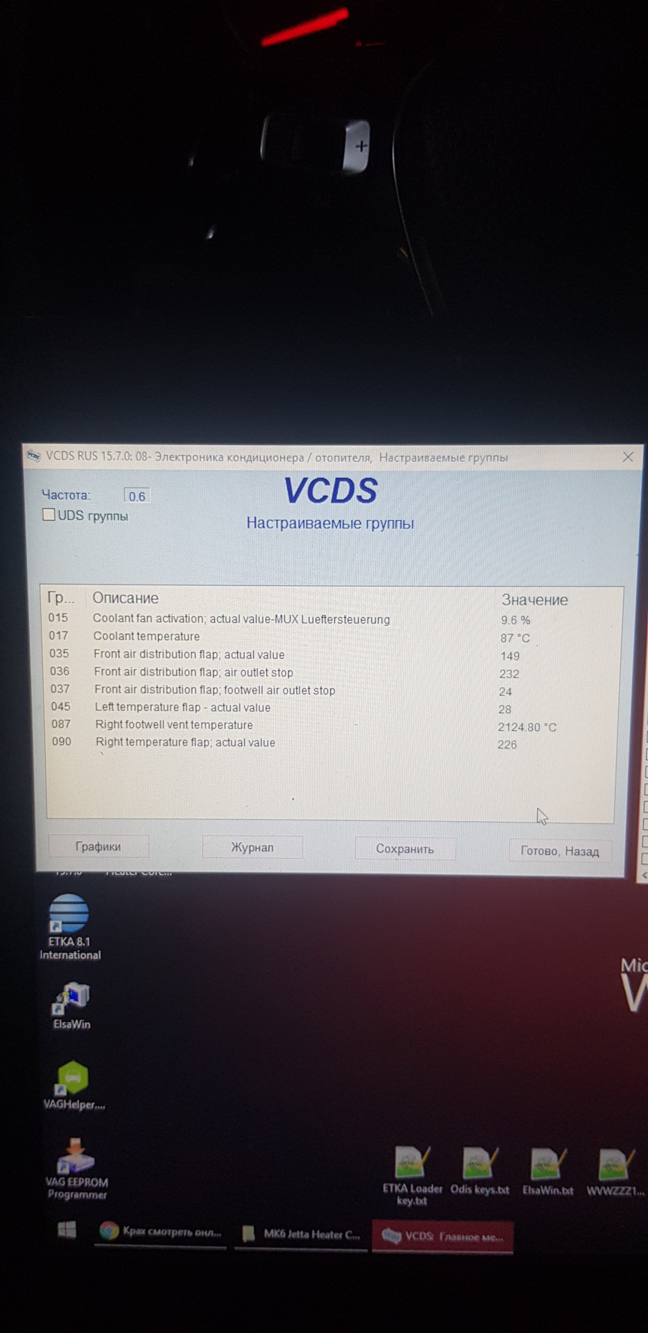

Если ваш климат слабо морозит или греет, при этом не меняя температуру выдуваемого воздуха в зависимости от настроек, скорее всего нужно сделать адаптацию.
Это можно сделать шнурком VAG-COM:
Выбор блока управления – 08 Электроника кондиционера / отопителя – Базовые параметры – выбираем группу Potentiometer & Flap Alignment – запускаем процесс.
Примечание: эту и некоторые другие операции (например, стирание ошибок) можно выполнить прямо с панели управления климатом, подробнее тут.
По окончании проверяем – если результата нет, ищем ошибки по приводам. Их наличие прямо укажет на виновника торжества.
В моем случае адаптация не помогла, ошибок не было, однако звук передвигающихся заслонок донимает почти постоянно. Чтобы выяснить, какой именно привод «колбасится», нужно вывести графики всех приводов.

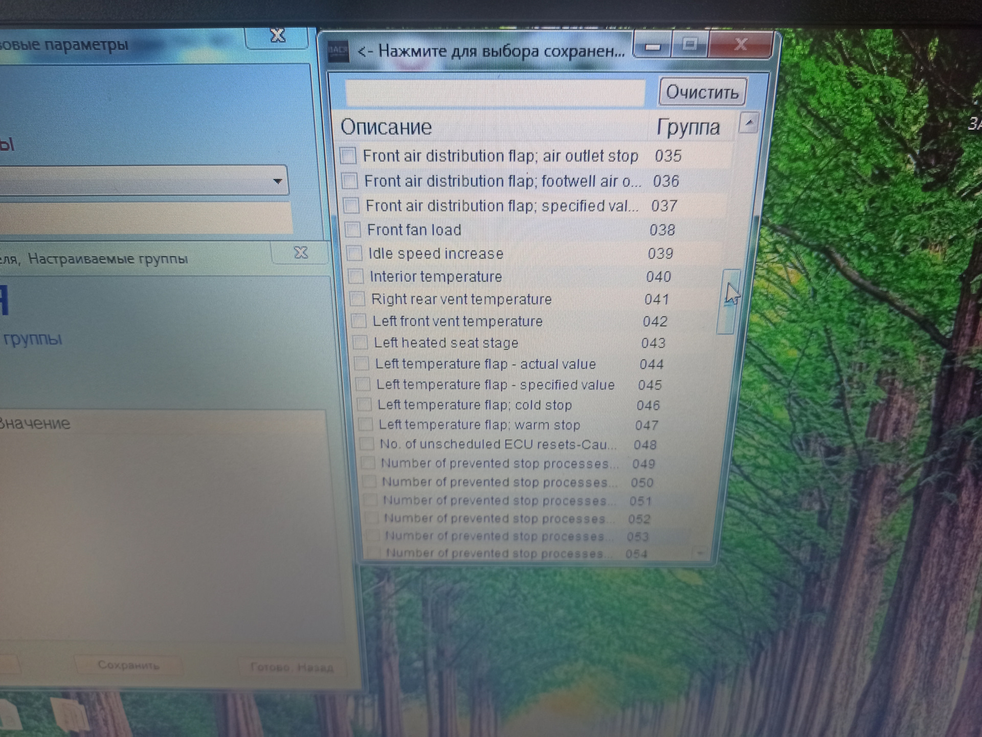

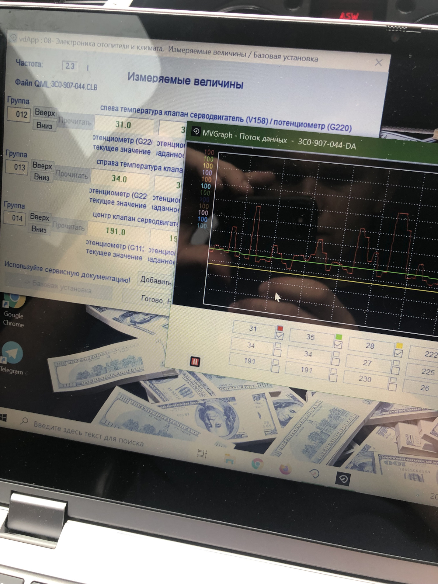

Для этого заходим в блок управления по инструкции выше и открываем настраиваемые группы.
Отмечаем галками в группах с 11 по 16 показатели 1 (текущее значение) и 2 (требуемое значение). Еще один привод (таинственный V213) не прописан в Васе, поэтому мониторим без графика 18-й канал измерения.
Примечание: номера групп могут отличаться — в этом случае ориентируйтесь на текстовое описание. Кроме того, заданное значение может показываться в процентах, а фактическое — цифрой. Тогда просто попарно активируйте группы по каждому приводу и смотрите, насколько четко приводы устанавливаются в разные положения при изменении режима работы климата.
Далее крутим всякие ручки-кнопки климата и смотрим на графики:
Как видим, 3 мотора ведут себя нормально, меняя позиции вслед за изменившимся требуемым значением. А вот остальные 2 привода «пляшут», пытаясь «устаканиться», причем одному из них со временем это удается.
Снимаем галки с рабочих приводов и смотрим поближе на «тусующихся»:
Убеждаемся в их ущербности, запоминаем, на каких группах они висят, и идем в измеряемые группы, чтобы узнать, кто есть кто. Ну или можете посмотреть по этой картинке:

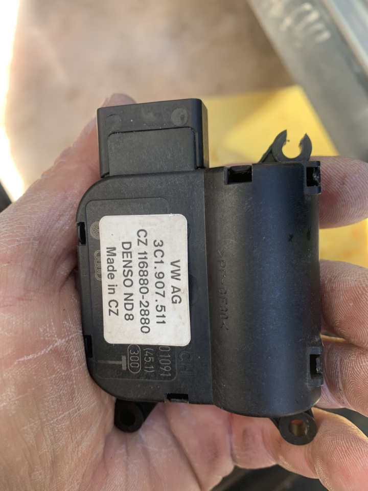

Небольшой комментарий: помните, в начале статьи я писал, что приводов 6 либо 7? Так вот – каналов измерения, отведенных под приводы – 7. Более того, хотя новому приводу, который заменил 2х предшественников, и дали свое имя – V425, менять кучу документации и кодировки прошивки блоков управления не сочли нужным и новый привод много где фигурирует под именем одного из старых – V70. При этом канал измерения второго из "старичков" – V113 попросту пустует.
И сразу приведу коды запчастей, чтобы не искать:
V70 – 3C0 907 511 E – привод центральной заслонки
V107 – 3C1 907 511 A – заслонка размораживателя
V113 – 3C1 907 511 H – заслонка рециркуляции
V158 – 3C1 907 511 F – заслонка регулировки температуры слева
V159 – 3C0 907 511 R – заслонка регулировки температуры справа
V425 (V71) – 3C0 907 511 A – привод заслонок приточной вентиляции, воздухозаборника и (для V425) – рециркуляции.
V213 – 3C0 907 511 (в ETKA отсутствует, код с самого привода срисован) – привод заслонок равномерного распределения воздуха.
Справедливости ради, должен отметить, что сами приводы все абсолютно одинаковые, отличаются только вставленным снаружи рычажком. Так что можно их спокойно менять местами (КРОМЕ v70 где потенциометр желтого цвета — он один такой, его менять только на аналогичный — спасибо Alexx6678 за замечание).

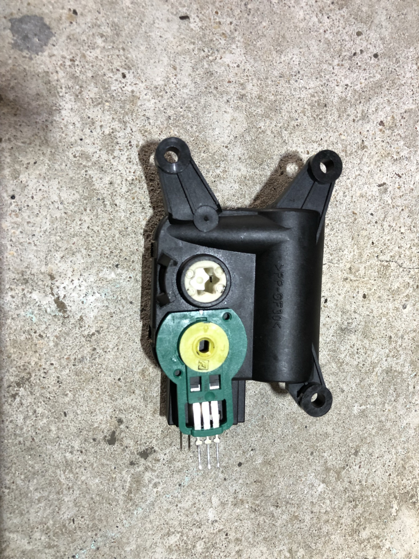

После адской камасутры со снятием приводов получаем следующее:
И с обратной стороны:
Здесь видны те самые рычажки, которые являются единственным отличием приводов.

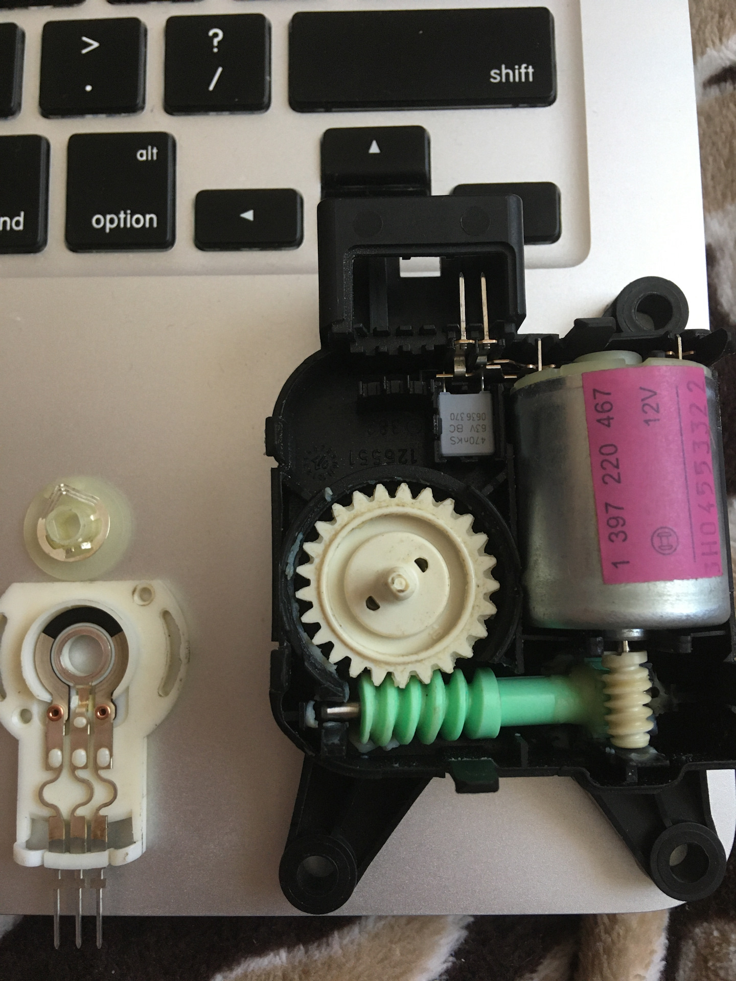

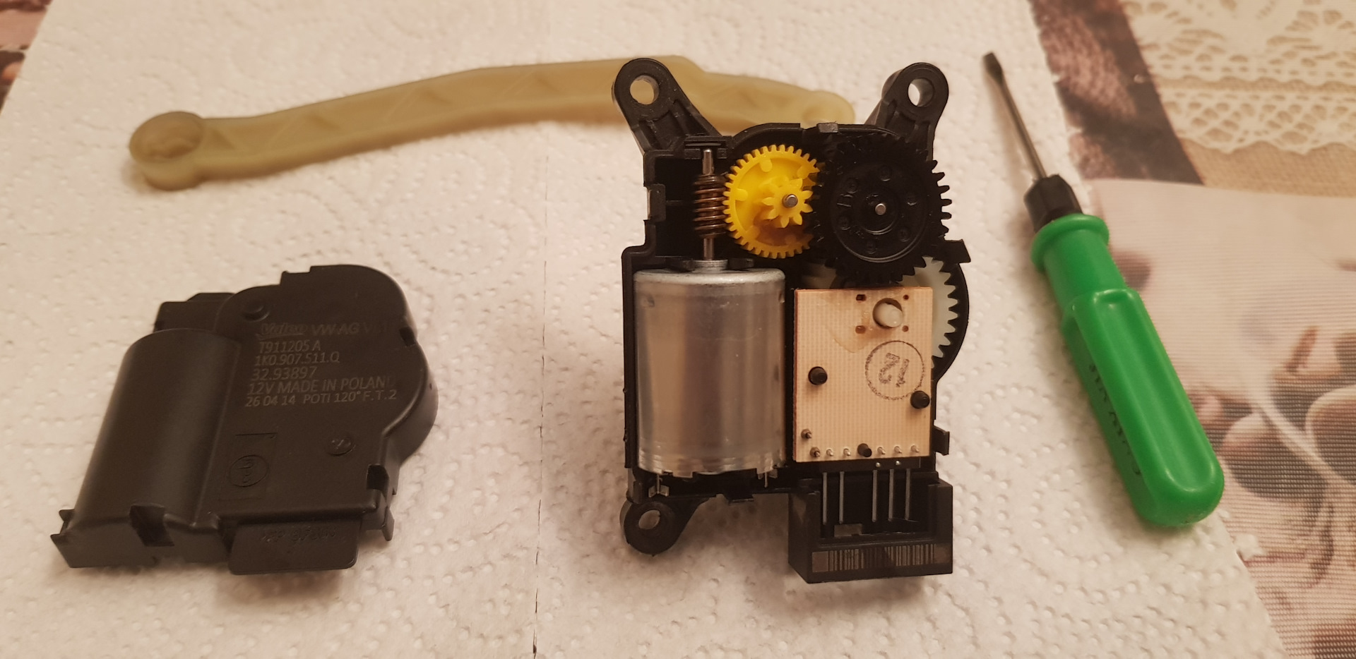

6. Ремонт

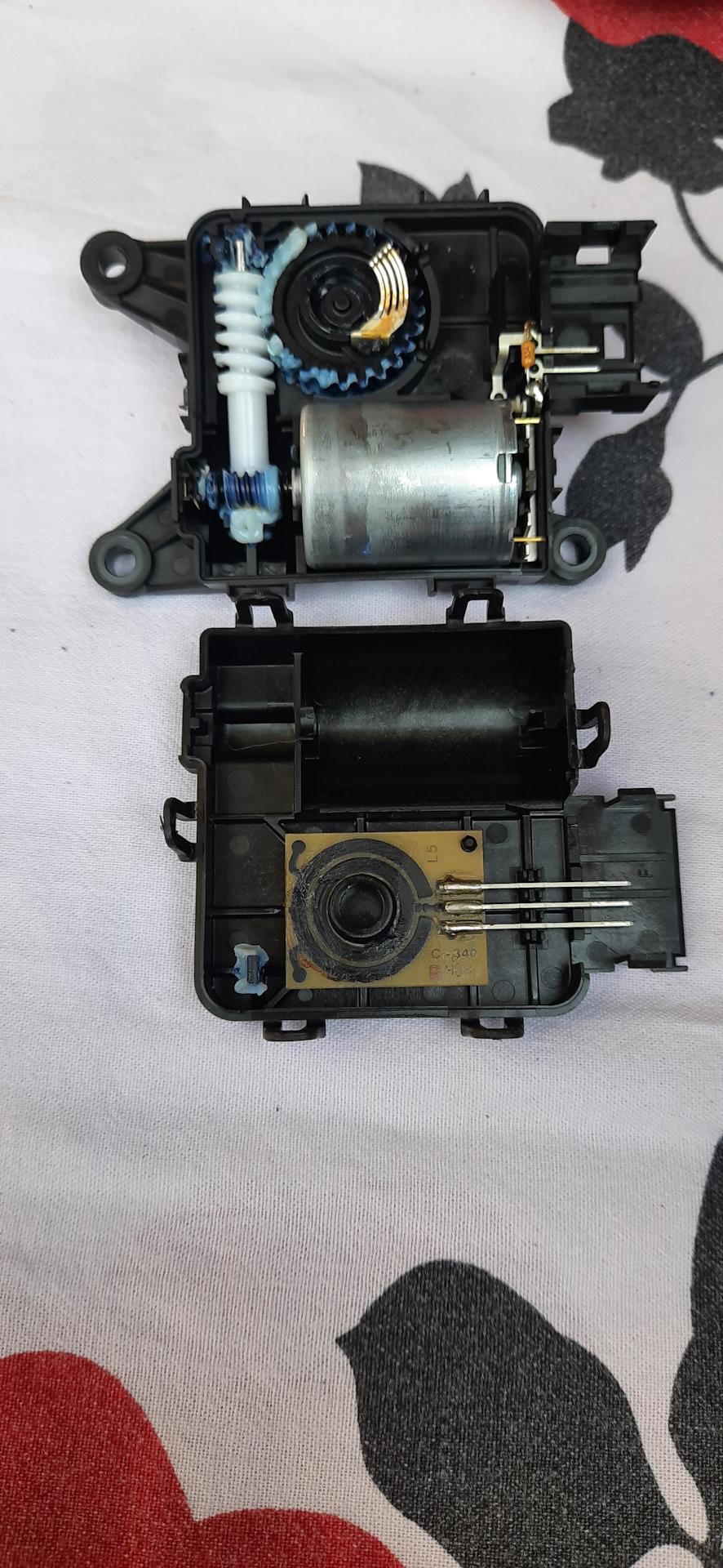

Разбор привода не представляет абсолютно никаких проблем – корпус закрыт на защелки, все они на виду. Открыв корпус, увидим примерно следующее:
Внутренности у всех приводов одинаковые:

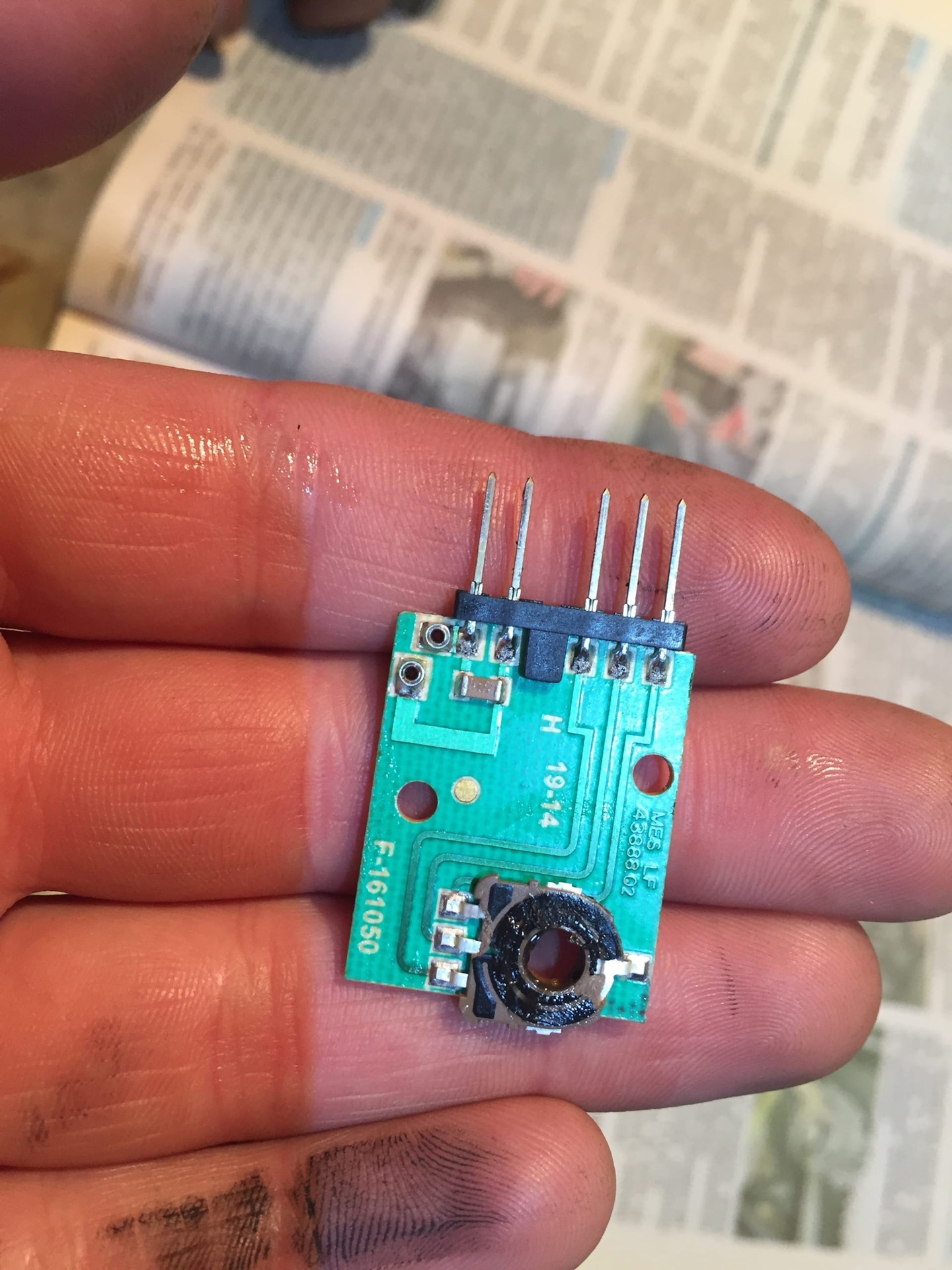

Начать можно с диагностики основных элементов привода – двигателя и шестерен. Шестерни осматриваем визуально. Если будете вынимать — запомните или пометьте положение, чтобы не собрать потом неправильно. К двигателю подаем +12 вольт. Крутится = работает, все просто)) Желательно шестерни не крутить сильно, чтобы при установке назад они были примерно в том же положении, как и при снятии.

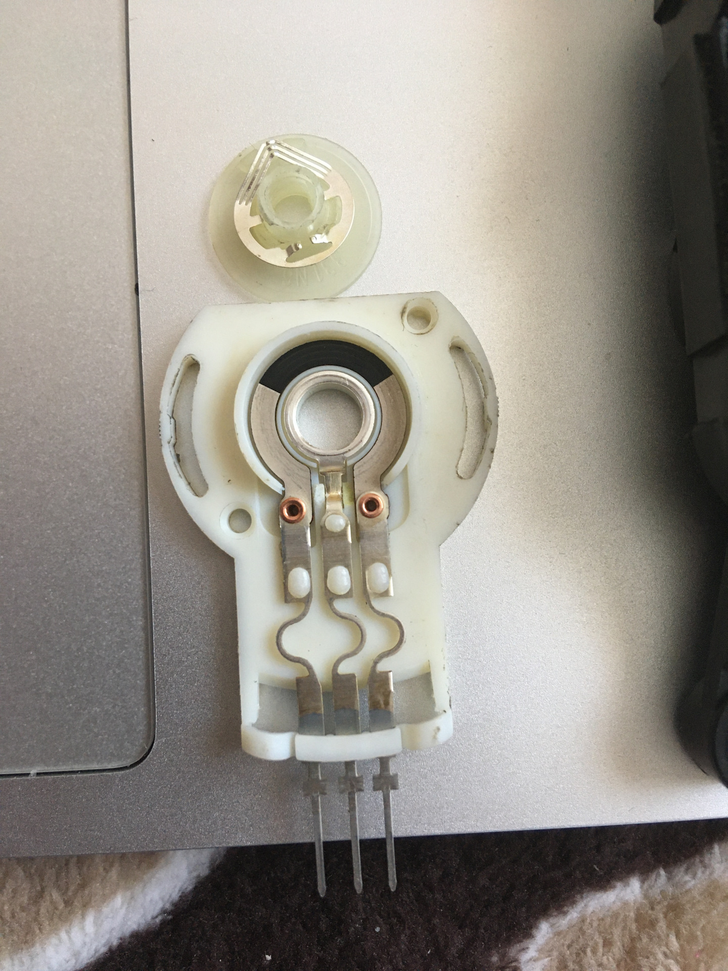

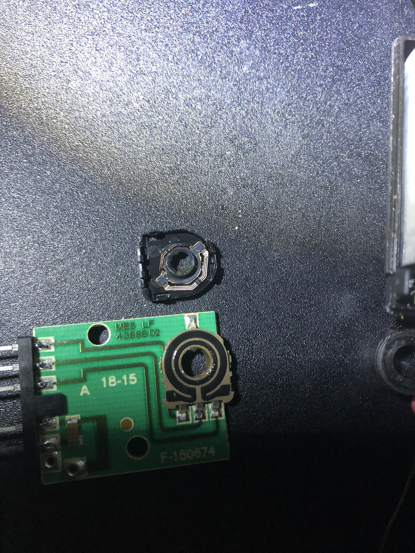

Если движок и шестерни в норме, смотрим потенциометр (зеленый на фото). Чтобы его снять – просто тяните вверх. Подключаемся омметром к средней и одной из крайних лап, плавно поворачиваем белое кольцо и следим за показаниями. Должно меняться плавно от 0 до 4 кОм. Если сопротивление скачет – наш клиент:)
UPD: В комментах xf1x подсказал, что китайцы наладили выпуск потенциометров отдельно от сервоприводов, и это прекрасная новость! При цене в 500-700 рублей за комплект не остается не единой причины заморачиваться с ремонтом потенциометров. Ссыль на самого богатого заказами продавца на данный момент (есть варианты дешевле): ru.aliexpress.com/item/5-PIHER/32842498499.html
Ремонт как правило сводится к восстановлению надежного скользящего контакта в потенциометре. Если эффекта вообще не будет, значит, вероятно, протерлась сама дорожка и тут уже только замена.
Проблема, как правило, заключается в загустевании старой смазки и засорении ее продуктами истирания дорожки. В некоторых отчетах предлагают разбирать его, что сопряжено с определенным риском необратимого повреждения. В других – промывают в спитре. Кто-то пшикает WD-40. В общем, вариантов много.
Смазку вязкими веществами я отбросил из-за того, что необходимо разбирать потенциометр (а не хотелось бы). Хотя, безусловно, это самый грамотный вариант с точки зрения благополучия скользящего контакта. Если все-же будете разбирать, то смазать можно медицинским вазелином. Инструкция по разбору потенциометра.
Спирт – все смывает, а сам испаряется полностью. Итог – скользящий контакт работает «на сухую», что не есть хорошо.
WD-40 – судя по отзывам неплохой вариант – чистит, проникает на ура, вроде как даже что-то оставляет после высыхания. Минусы — состав держат в секрете + явно не указано, что подходит для электроконтактов. У меня возникли сомнения — сразу после промывки понятно, что будет работать. А как с долгосрочнй перспективой? Мало ли что туда намешано, вдруг разрушит дорожки со временем?
В итоге я решил промыть в спирте, после чего смазать спреем для электрических контактов Liqui Moly, вот таким:
Окунаем пациентов целиком в спирт, даем откиснуть минут 10, достаем и проворачиваем туда-сюда несколько раз. Далее обратно в спирт и повторяем процедуру еще 2-3 раза.
По окончании издевательств достаем потенциометры и даем просохнуть хотя бы минут 30.
Чтобы смазать внутренности, я аккуратно поддевал острым лезвием край белой «шайбы» и бузовал туда немного смазки:
Ну и еще немного прокрутил.
По окончании лечебно-профилактических процедур, цепляемся еще раз омметром к ногам и меряем сопротивление при повороте оси. Если меняется плавно, без скачков, значит все хорошо.
Для профилактики профессиональных заболеваний шестеренок рекомендую обновить на них смазку. Я использовал циатим-201 – он хорош по химическим свойствам и температурному диапазону, главный минус — гигроскопичность. Однако учитывая, что смазка используется в салоне, да еще и в закрытом корпусе – не считаю это проблемой.
При установке потенциометров убедитесь, что стрелки на поворотном кольце не находятся в полукруге со стороны клемм. Стрелка должна указывать в сторону червячной передачи. С защелкиванием корпуса, я думаю, проблем ни у кого не возникнет))
Еще добавлю, что я немного схитрил при сборке, поставив потенциометры, имевшие проблемы в более доступные для снятия приводы.

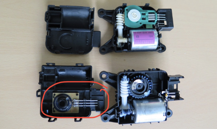

Все выглядит весьма печально, но тут на помощь приходят китайцы!))
Не так давно они наладили производство всякого-разного под названием “Volkswagen OEM”. Наши перепродажники тут же начали барыжить, заявляя, что это те же детали за минусом маркетинга. На самом деле это не так.
Вот тут я заказал себе китайский привод за что-то около 700 руб (по старому курсу).
Смотрите сами, сверху оригинал:
Как видим, железка отличается от оригинала, хоть и выполняет ту же функцию. Сложно сказать, в лучшую или худшую сторону. Пластик вроде качественный, на уровне оригинала. Потенциометр в прямом доступе, открывай и чисти/смазывай. Впечатление вполне положительное, особенно учитывая цену!
Вопрос надежности «китайца» остается открытым, но ничто не мешает проверить его, заменив им наиболее легко доступный привод (V425).

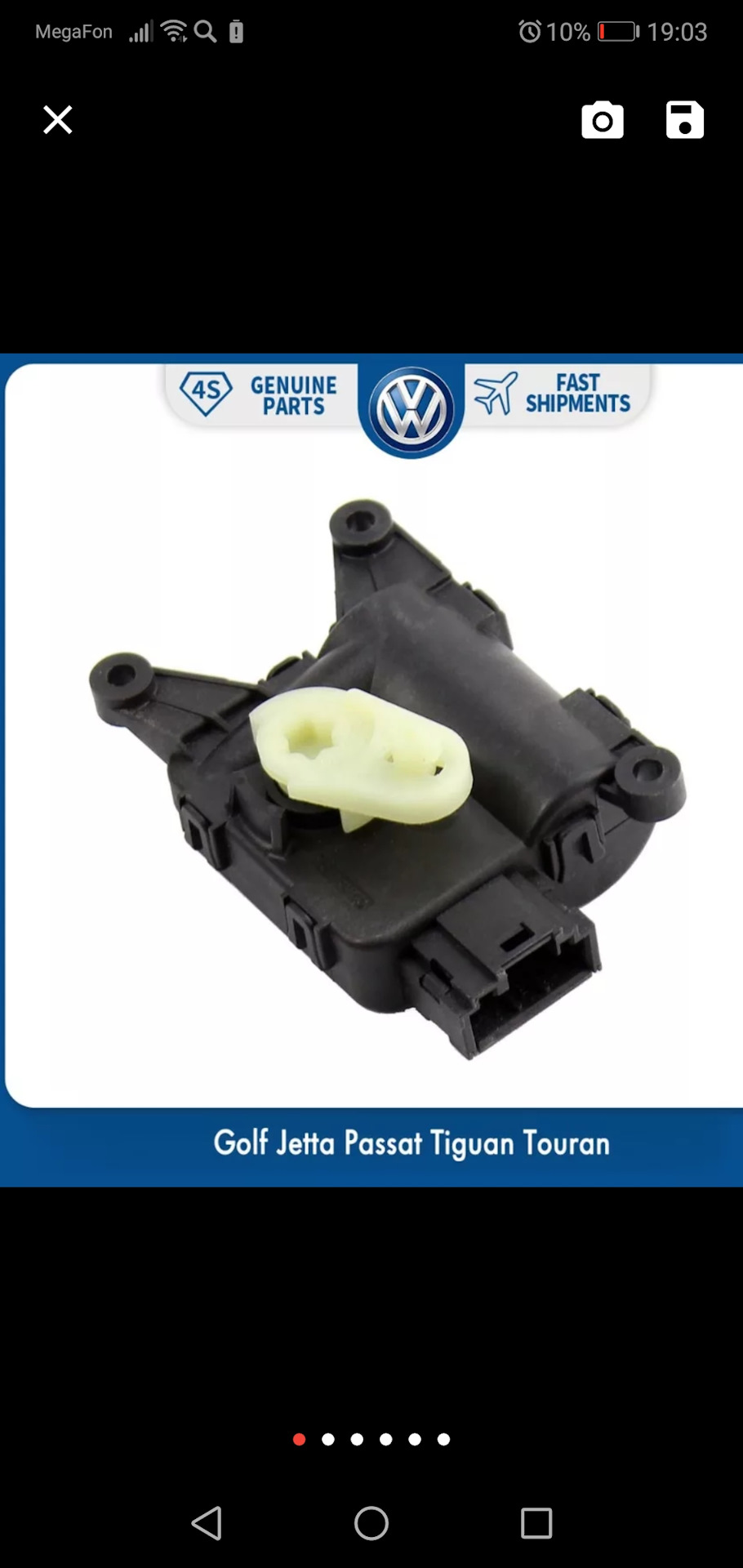

Здравствуйте, подскажите пожалуйста, сервопривод V 71 и V 113 взаимозаменяемые? Сервопривод почему то крутит в обратную сторону, закрывает заслонку и воздух перестает дуть от всюду. Ставлю другой сервопривод с рециркуляции воздуха он вообще не крутится. Ошибки висят по двум

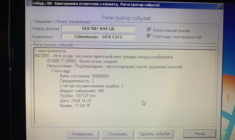

У меня щас стучат по ощущениям разные привода, но ошибка висит только по v71. Че делать хз. Менять только его ?) по потенциометрам что лучше взять ? Есть проверенные они? У кого лучше брать без приключений ?

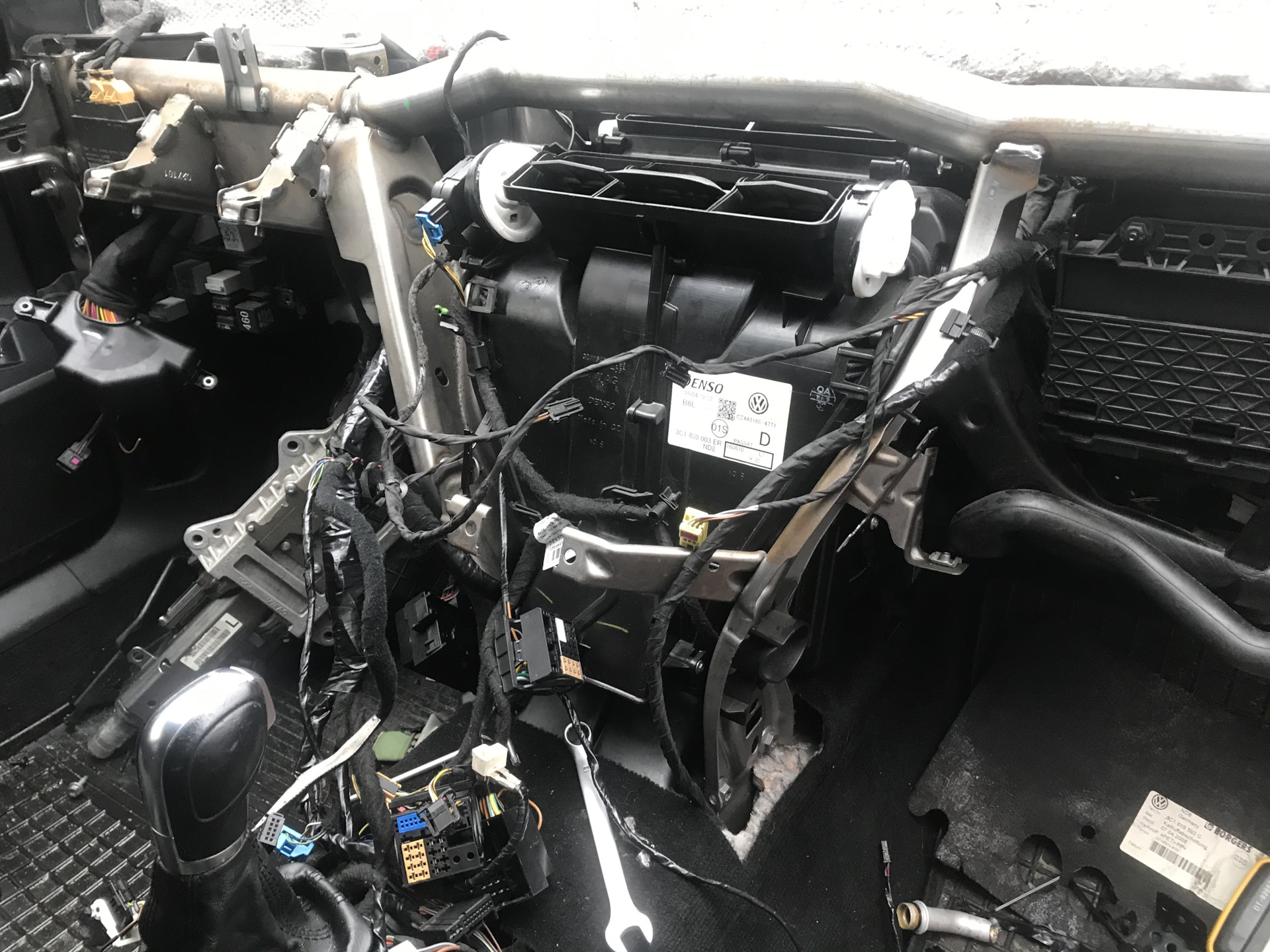

Добрый день! Подскажите а то уже не знаю куда копать. Климат работает исправно но в ноги пассажира всегда дует холодный но когда ставишь температуру 25 и выше то только тогда начинает дуть ели тёплым. Электрики разводят руками мол по диагностике всё нормально.где искать причину? Спасибо!
Подскажи, решил ли ты данную проблему? у меня таже история!
Перебрал все заслонки, розобрал всю печку, пересмотрел все, что только можно и нельзя.
В итоге поменял радиатор печки и вуаля, пассажир спасен, тепло и уютно. Радиатор это была уже крайняя мера после всех проверок.

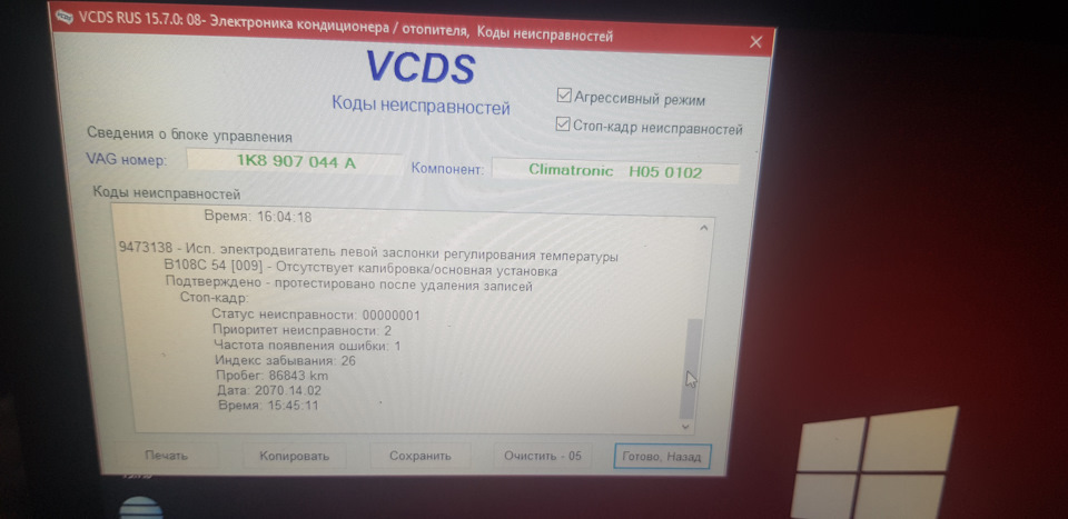

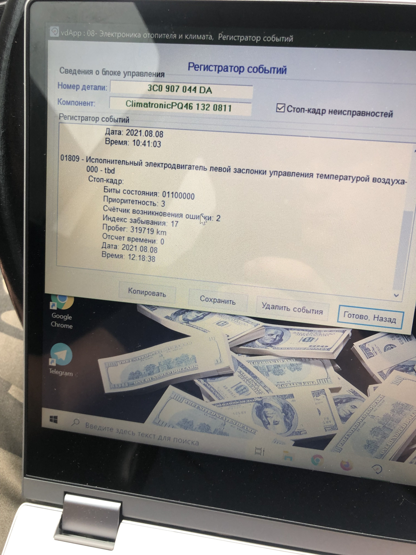

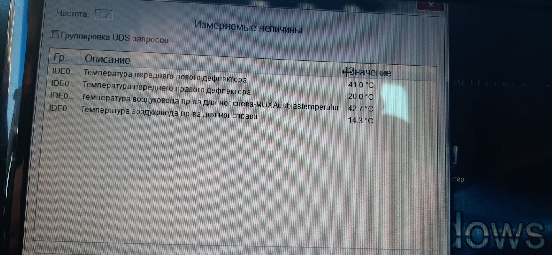

Добрый день! Не могу разобраться почему климат дует разной температурой на пассажира и водителя. Машина тигуан 2010 года. Ошибок по климату нет, была одна и та после удаления пропала и больше не появилась.
9473138 — Исп. электродвигатель левой заслонки регулирования температуры
B108C 54 [008] — Отсутствует калибровка/основная установка
Непостоянно — Подтверждено — протестировано после удаления записей.
На фото температура по четырём датчикам и разница между пассажиром и водителем почти в 20 градусов.

329988- Исп. электродвигатель заслонки оттаивателя
В1090 (009)- включатель заедает
далее
— Датчик высокого давления
В10АЕ 31 (008) — сигнал отсутствует
далее
— Ограничения вызванные блоком управления двигателея
Р 1719 00 (008)
Измеряемые величины:
Заслонка оттаивателя- фактическая величина 23
Заслонка оттаивателя- фактическая величина 0,0%
Заслонка оттаивателя- номинальная величина 235
Заслонка оттаивателя- предел регулировки открытия 230
Заслонка оттаивателя- предел регулировки закрытия 23
Если кто знает, как устранить данную неисправность (вернуть к нормальной работе обогрев стекла) подскажите, что делать и с чего начать?

Из-за неработающей заслонки оттаивателя v107 может ток меньший (0,5а) подаваться на клапан компресора?
Он отметился и на графике и в ошибках
Я так понял у меня левый привод приехал. Переодически тоже не может успокоиться. Спасибо за статью!
У меня потенциометр желтого цвета на сервоприводе v71 (заслонка рециркуляции воздуха) и имеет сопротивление от 0 до 5 кОм. Китайский от 0 до 5.3 кОм туда не подошёл.
А что с этими желтыми можно поделать?
Пока не знаю. Оставил как есть. Он у меня не глючил. Хотел поменять для профилактики.
Пока тоже так сделал)
Ну вдшкой пролил.

Спасибо автору за статьи. Ремонтировал эти все залонки и в климате что то накрутил. Теперь у меня включился режим "без сквозняка" дует где стоит солнечный датчик, а из центральных сопел перестало. Может кто знает как вернуть обратно? Как отключить этот режим на Пассате? На Джете там крутилка предусмотрена, а у нас нет такой.
B7 usa 2015. По последней фотке: снимал v425(приточный и рециркуляция, справа под бордачком), так у меня нижний вариант стоит. Сомневаюсь, что кто-то уже лазил и поменял на не оригинал. Выглядит добротно и дорого, тяжеловат. Проблема изначально была с тем что не дует в ноги, "супермастер" разобрал полторпеды, но смог только с помощью рук направить его в ноги и отключить фишку. Либо ищи новый мотор и я тебе его поменяю, но придётся всю торпеду снимать. Авто очень нужно было, поэтому оставил поток в ноги и сказал собирай. Около 80уе отдал за это.

У меня руки из одного места растут если не знаю точно чего делаю)), вот тнвд менял, по гайду знал чего делать и все поменялось, а так потом не соберу обратно, будет корч у меня )
С торпедой реально никаких мануалов не нашёл, дня 2 искал. В итоге плюнул и так пошёл снимать. В итоге ничего даже не сломал))
Все на виду, все понятно что где держит. Так же и с балкой под торпедо. Но с ней провозился дольше и снял несколько лишних деталей 😅

Вопрос. Есть ошибка Обогреватель и A/C:
01592 — Air Quality Sensor (G238) может влиять на отсутсвие тепла? Или все-таки 158 и 159 шалят? В салоне греет только водит сторона
G238 ето ошибка по датчик загрезнения воздуха каторий стоит под капотом.Он не отвечает за тепло в салоне.Если только вод.сторона греет так ето заслонки.

Привет. Не помнишь, у тебя сервопривод при закрытом корпусе давал возможность рукой менять положение гесьерней с помощью тяги, или только при срабатывании моторчика через сам климат?
Разобрал свой водительский, по нему ошибка была, оказалось, что корпус открылся и теперь не пойму почему рукой не могу провернуть шестерню моторчика, может так и должно быть?

А как узнать теперь какой там потенциометр? Я заменил на стандартный а родной выкинул(((
Если адаптация проходит нормально, то повезло, у меня была с ошибкой по 107 приводу
У меня тоже теперь ошибка. И еле дует из центральной
Не умирающая тема )) кто подскажет, климат с двумя крутилками (рестайлинг) на пассат б6, есть с буквой " А" на кнопке рециркуляции и двумя лампочками и есть без буквы и с одной лампочкой. Правильно ли я понимаю, что этому блоку 10.2008года, датчик воздуха не нужен? А может он и с двумя заслонками работать будет?
у меня на джетте 6 ошибка. "исп.электродвигатель передней заслонки распределения воздуха", это как понять?
Вероятно, речь о V213 (если климат аналогичен)
Привода v71 и v113 отличаются, в них дорожка короткая и расчитана на ход в 60гр.
Круто, сейчас есть проблема, у меня пассат б6 2007, и стоит два моторчика на рециркуляцию. Поставил климатроник под одну заслонку и, как оказалось, моторчик открывал заслонку примерно на 60 градусов. Теперь буду искать потенциометр другой.
Вам надо зеленого цвета
Из зелёной внутрянкой, как на фото из БЖ

Большое спасибо за представленный материал. Воспользовался. У меня установлены потенциометры нового образца. Чистил изопропиловым спиртом. Смазывал мед. вазелином.
Приветствую! У меня тоже такие на б6, не подскажешь, можно ли поставить целиком сервопривод старого образца на это же место? А то у этого потенциометра часть дорожки отломлена, а на алишке такими не барыжат)
RDC503015A — это артикульный номер потенциометра, можно перепаять. Себе на всякий заказал отсюда
a.aliexpress.ru/_eKlraO
На авито можно купить попробовать б/у и отмыть www.avito.ru/kaliningrad/…os&utm_source=soc_sharing
По старому типу могу предположить, что должно подойти.

Подскажите, китайский потенциометр перед установкой надо разобрать и смазать?
Спасибо!
Я их даже в руках не держал, так что не знаю. Я бы новые не трогал, наверное.

Не подскажете, где смотреть температуру в воздуховодах? Плохо греть стало в районе пассажира. Ошибок нет. Вдруг датчики мозг компассируют?
Примерно там же, где и положение заслонок (в измеряемых величинах или настраиваемых группах). Канал зависит от блока климата, ищите по названию.

Доброго дня, Я так і не зрозумів, а чому з жовтим пластиком не можна ставити? я замовив 5шт з жовтим пластиком і в мене не працює, мені інші замовити з китаю чи в чому проблема?
Да, они просто разные видимо по сопротивлению

Помогите наводкой: Passat B7, у пассажира справа спереди дует холодом в ноги. В лицо дует горячим воздухом, все как положено.
Ошибок по климату нет, читал ODIS`ом. Температуру воздуховода пр-ра для ног справа показывает +47,7, дефлекторы по +60+65, на улице -32, в салоне +15. Все в принципе контачит с реальностью.
Куда копать дальше? По вашему материалу вижу только заслонки регулировки слева/справа, но отдельно для ног водителя и пассажира не вижу. Прошу прощения за глупость если что. Заранее спасибо!
Добрый день. Странновато, конечно. Но нового я, пожалуй, ничего не скажу. За переключение потоков воздуха заслонки отвечают, как ни крути. Значит их и смотреть — сначала приводы (ваг-комом), потом механику.

Подскажите пожалуйста где можно прогу Вася скачать, такую как у Вас.
У меня "вася диагност" лицензионный. Существует ли крякнутая версия — не знаю

Ну смотря куда надо лезть. Я первый раз день с одной стороной провозился, день с другой. Второй раз быстрее дело идет на много.
я в смысле, сколько они проработают без глюка
Тут, я думаю, тоже всё индивидуально (если речь о чистке-смазке). Замена потенциометра, само собой, более надежный метод. Мои года три работают, один опять начал колбаситься, но не сильно, а с новым климатом и он не рыпается.
