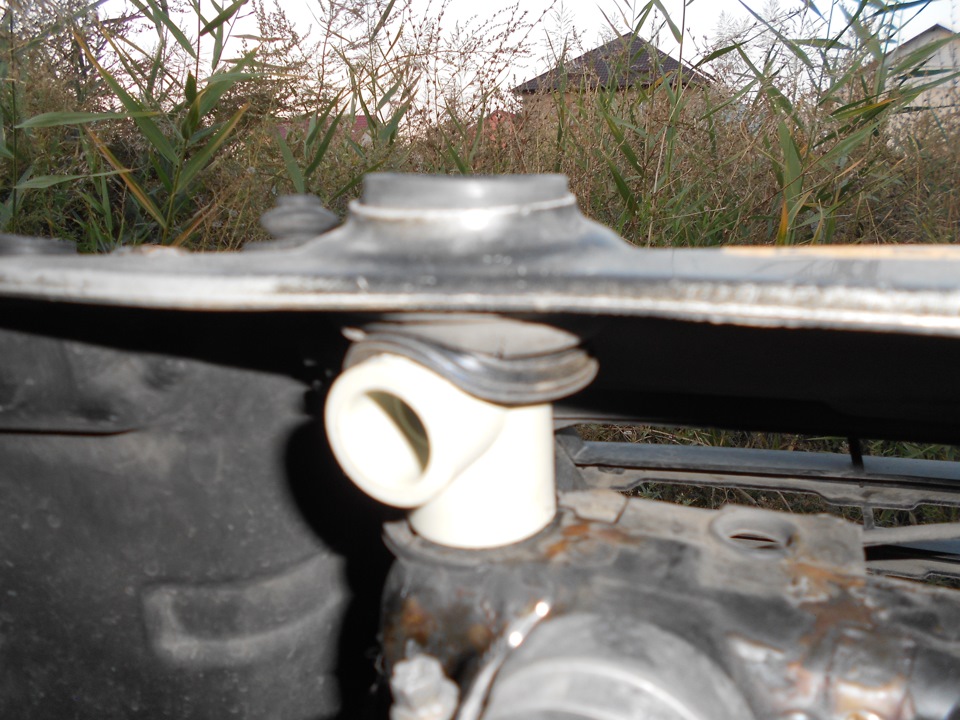

И в конце я взял 2 тройника для пластиковых труб (25-го кажется диаметра) вмето дополнительного вытачивания проставок, и поставил на радиатор, поверх тройника надел резиновые родные уплотнители, и все, радиатор стоит с учетом бодилифта.
Выглядит сие схемотехническое ухищрение следующим образом:
На втором тройнике в родной резинке износ был слишком большой, и туда (для устранения люфта) я надел уплотнитель для стиральной машинки, в трубу 50мм, опять же от сантехнических остатков.
В общем стоит крепко, ничего не зажато в уматень, все имеет свои допуски по ходу. Демпферные свойства не изменены. Как говорят дешево и сердито.
Если Вы будете делать такое, советую брать именно тройники (с муфты может сползти резинка), и по размеру просто замерить посадочное на радиаторе, у меня оно на 1-2мм меньше чем на тройнике.

Интересно как получилось в итоге, и про пластиковый тройник фотку бы выложил
В итоге как закончу с кенгуром, сфотаю все обязательно. В этот раз спешил, и не все доделал. И на фотосессию в конце руки толком не доходили.

"2 тройника для пластиковых труб (25 кажется диаметр) вмето доп, вытачивания проставок, и поставил на радиатор, поверх тройника надел резиновые родные уплотнители"- а можно фото? Я на 40 мм давно поднял, все также, только с верхним креплением радиатора есть проблемы, одел удлиннители из металической трубы, но родные резинки с них постоянно слетают.
Да, и болты м12 2 штуки у меня стоят как положено…
Обязательно сфотаю тройник. У меня вот все болты м10. Тройник входит в родную резинку, и прижимается телевизором. Ничего пока не вылетело.
Как все поставлю на места (кенгур, итд) сфотаю.
ок. жду фото!
Фото в отчете.
