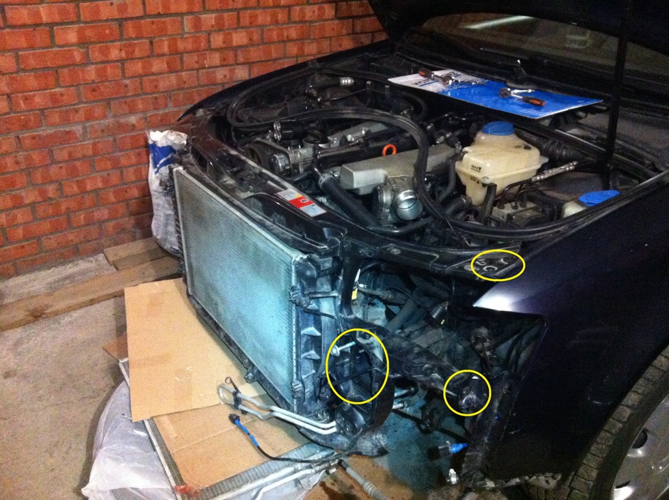

Так, итак! (с) Начинаем мы как всегда издалека, а именно со снятия бампера, о том как это делается я уже рассказывал ЗДЕСЬ, повторяться не буду. Далее сливаем антифриз через датчик температуры на нижнем патрубке радиатора, подробнее ТУТ и, наконец, переходим к "телевизору", с ним 2 варианта:
— либо выдвигаем морду в сервисное положение (для этого необходимы специальные шпильки или очень длинные болты, на которые заменяются болты, соединяющие "телевизор" с лонжеронами) и меняем всё через образовавшуюся между двигателем и радиаторами щель;

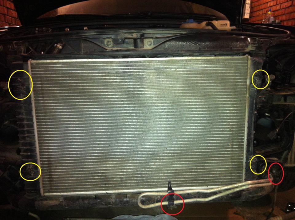

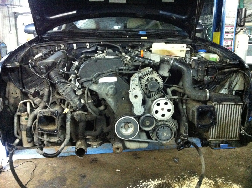

— либо полностью снимаем "телевизор", убираем его в сторону и имеем комфортный доступ ко всему и вся.

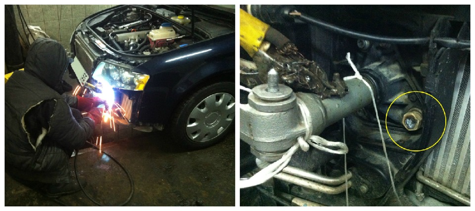

Я выбрал второй вариант. Для снятия "телевизора" необходимо открутить болты, соединяющие "телевизор" с лонжеронами (по 3 с каждой стороны), затем по болту под площадкой фары и по 2 болта над фарой, где "телевизор" соединяется с крылом:

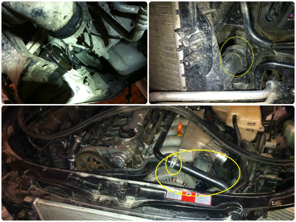

Фаза 2: Откручиваем радиатор ГУРа (этакий кипятильник перед радиатором кондиционера) и отодвигаем его в сторону, снимаем датчик с радиатора кондиционера, откручиваем его от основного и кладем вниз:
Фаза 3: Снимаем нижний патрубок интеркуллера, так же не забываем про воздушный патрубок, выходящий с турбины, верхний и нижний патрубки с радиатора охлаждения (они держаться на стопорных скобах, но нижний удалось сдернуть только в сервисе, поставив машину на подъемник, а сверху пришлось снимать патрубок аж от трубы, которая идет перпендикулярно впускному коллектору — всё прикипело так, будто за 11 лет ни разу не снималось…).

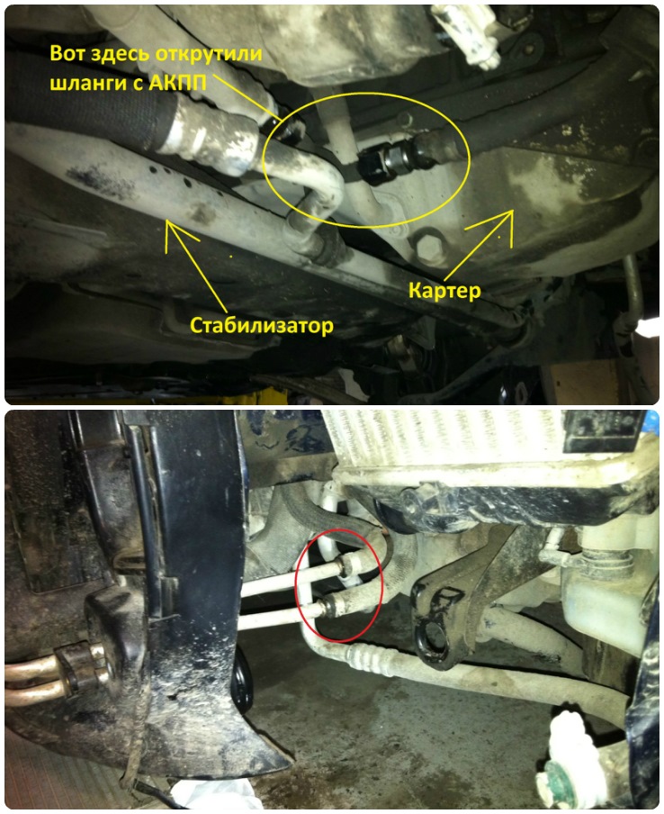

У меня авто с АКПП, поэтому далее снимаем патрубки, которые входят в основной радиатор с правой стороны (рядом с правой фарой) — это радиатор АКПП, который находится в одном корпусе с радиатором охлаждения (как этот момент реализован на механике — я без понятия), просто так отсоединить патрубки коробки тоже не удалось, поэтому мы пошли по шлангам и нашли их соединение в самом низу, рядом с картером, там и открутили. Осторожно, возможно прольется немного масла АКПП (в идеале потом долить необходимое количество масла, для АКПП это G 052 162 A2).
Ну и последнее: некоторые умудрялись как-то отодвигать или вытягивать радиатор ГУРа так, чтобы можно было снять и отодвинуть "телевизор" в сторону, но у нас так не вышло, поэтому пришлось откручивать и его (в идеале потом так же долить жижи по уровню, её номер G 004 000 M2).

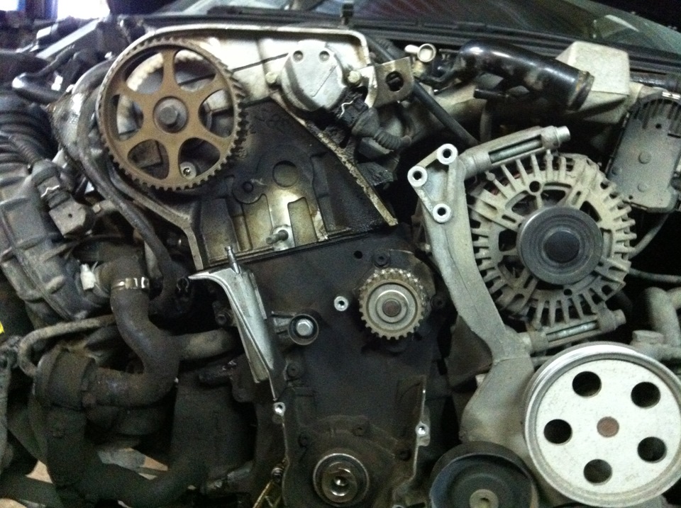

Ну вот и всё, "морда" снимается и уносится в ближайший угол, дальше начинается всё самое интересное! Возможно, забыл дописать про какие-то мелочи, вроде тросика капота, но думаю все тут мальчики взрослые и по ходу дела разберётесь ;-)

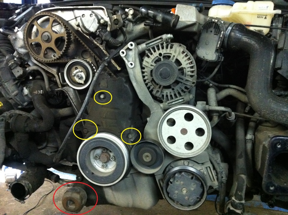

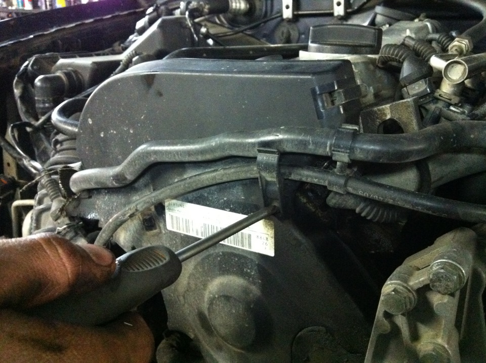

Снимаем пластиковые защитные кожухи:

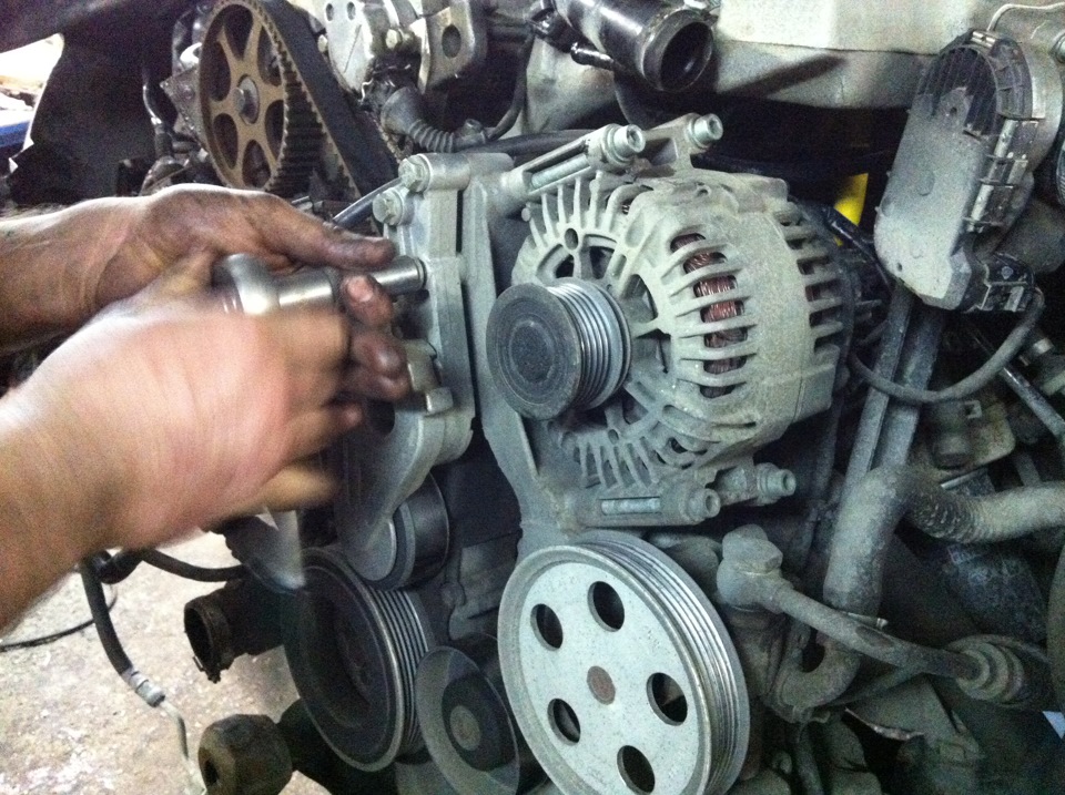

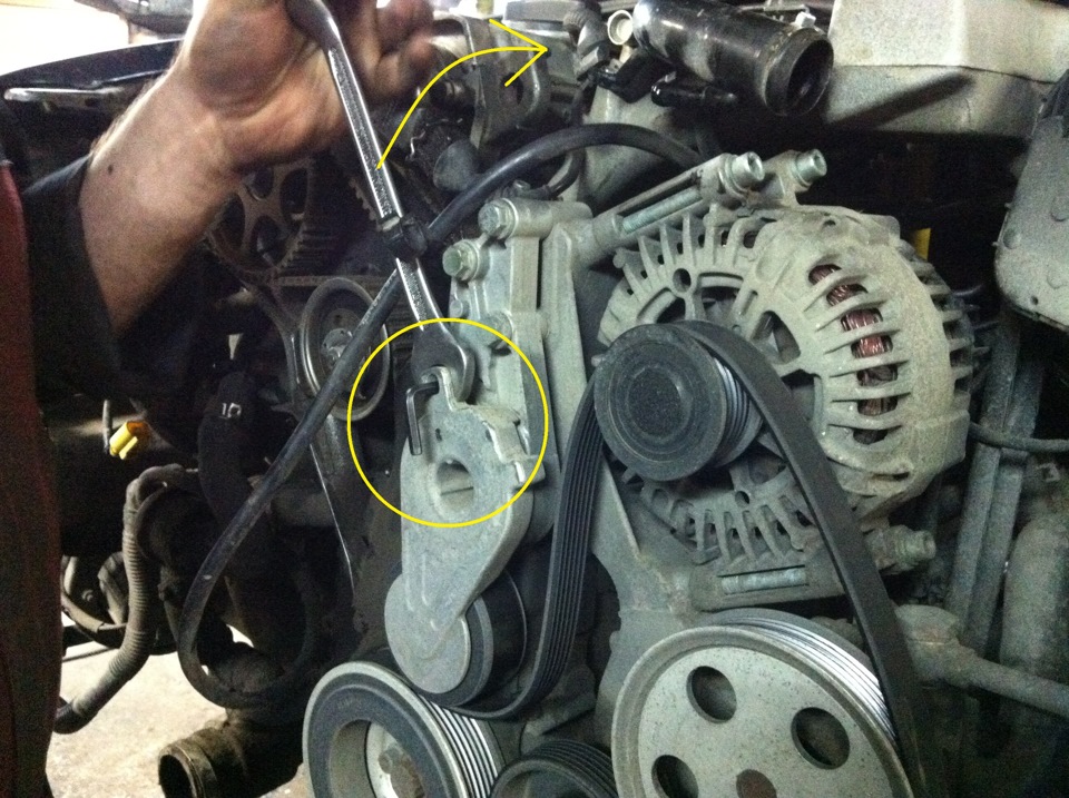

Гаечным ключом по часовой стрелке отводим натяжитель поликлинового ремня и по желанию фиксируем его шпилькой или шестигранником, после этого можно снять ремень:
Снимаем натяжитель поликлинового ремня, открутив 3 болта. Интересный момент, у свежекупленного натяжителя (Ina) люфт у ролика был больше, чем у того, что стоял на авто… Поэтому пришлось ставить старый ролик на новый натяжитель, вот такие вот они, современные запчасти… =/
Убрав защитный кожух ремня ГРМ, нашему взору откроется помпа, демпфер и натяжитель ремня ГРМ:

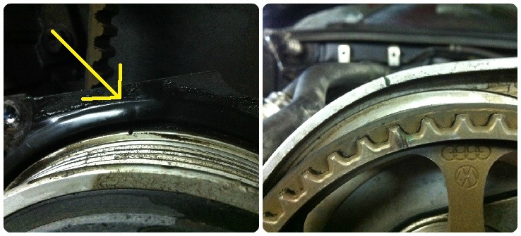

Далее прокручиваем коленвал за болт по часовой стрелке до того момента, пока не совпадут метки (коробка в "N"). На распредвале метки хорошо читабельны, а вот чтобы найти их на "колене" нужно постараться: метка на шкиве сделана в виде явного пропила, а вот на металлической защите больше похожа на случайную вмятину, но это и есть метка, не удивляйтесь. Советую вот на этом этапе пересчитать и запомнить количество зубьев между метками, в инете инфу на сей счёт я не нашел (кто знает, подскажите?)

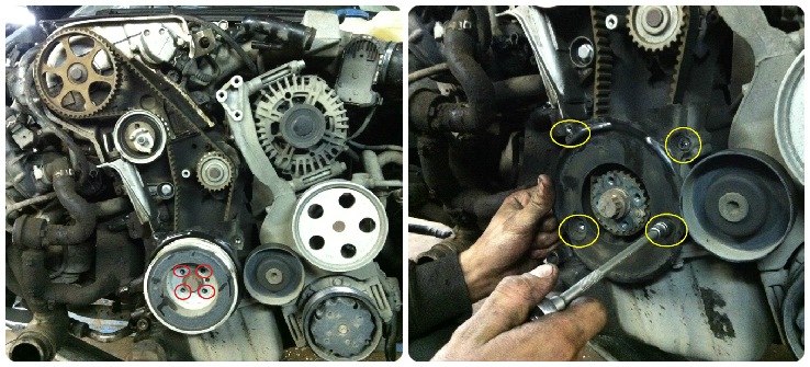

После этого снимаем шкив поликлинового ремня с коленвала (для этого откручиваем 4 болта) и защитный кожух ремня (вроде бы еще 4):

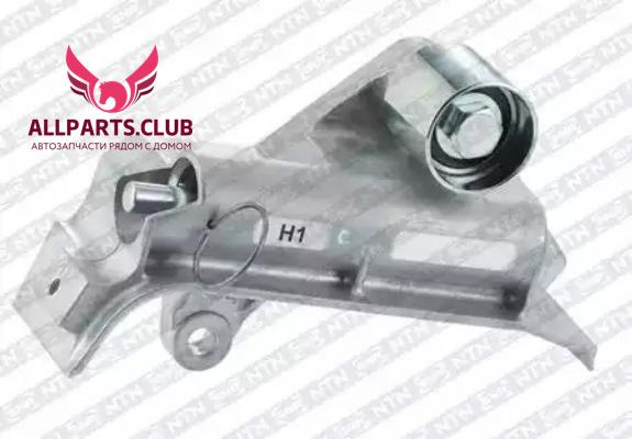

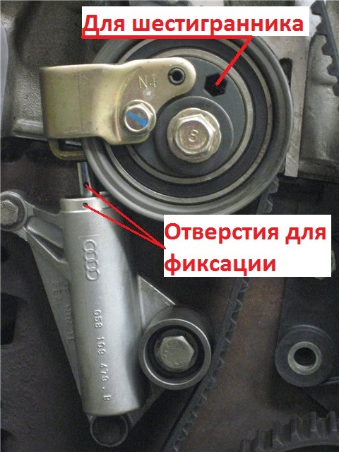

Затем ослабляем ролик натяжителя ремня ГРМ, для этого вставляем шестигранник (кажется на 8) и МЕДЛЕННО вращаем (точнее давим) против часовой стрелки. После, фиксируем натяжитель подходящим стержнем:
Вот дальше начинается минутка геморроя: после ослабления натяжителя ГРМ ремень провисает, но снять его еще нельзя, поэтому теперь снимаем основной шкив с коленвала, для этого нужно застопорить "колено" и тем, у кого механика, сейчас разрешается трубить в фанфары, отбивать чечётку и запускать в небо голубей: им нужно всего лишь попросить помощника включить передачу и зажать тормоз — всё, "колено" застопорено! Единственная проблема может возникнуть только если сцепление уже передает "привет" и начинает проскальзывать при попытке открутить болт, фиксирующий шкив.

Откручиваем демпфер устройства натяжения ремня (его я так же менял, хотя, судя по схемам, у него можно заменить только сам ролик VAG 06B 109 244). Кстати, ребята в сервисе сказали, что решил поменять не зря, мой выглядел уставшим =/

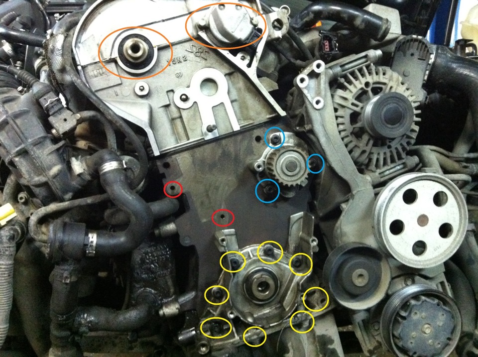

Не забываем про помпу охлаждения — по регламенту её рекомендуется менять при замене ремня ГРМ, даже если она не течёт. При её замене может так же политься антифриз — будьте аккуратны!

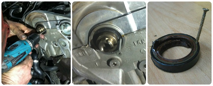

Далее меняем сальник распредвала, коленвала и до кучи сальник под датчиком Холла. Я покупал Elring, но на сервисе посоветовали брать Corteco. Суть там везде одинаковая: сначала высверливаем отверстие, вгоняем туда шуруп и выдёргиваем, если не выдёргивается сразу, то делаем несколько отверстий и выдёргиваем по кругу. Загоняем новый сальник не слишком глубоко, но и чтобы не торчал (в идеале запомните, как стояли старые сальники и делайте примерно так же). Сальники загоняем постукиванием через какую-нибудь проставку, типа деревянного бруска.

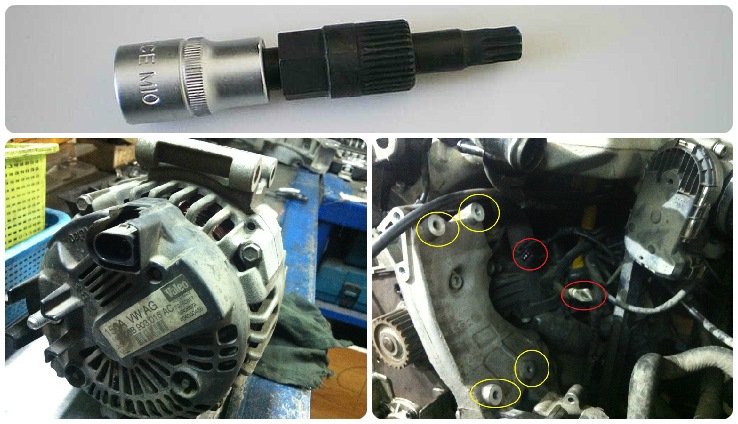

Следующим этапом моего "ТО" стала замена обгонной муфты генератора, для её замены необходим спец.инструмент FORCE F674 spline M10 — он блокирует муфту, позволяя откручивать гайку внутри неё, как-то так в общем… Как в итоге выяснилось, как раз обгонная муфта и издавала подозрительные звуки с начала зимы, но это была не самая большая проблема: сняв муфту генератора обнаружился люфт внутреннего подшипника генератора, так что пришлось тащить "гену" в ремонт, а там посоветовали ещё и щётки заменить, пришлось раскошелиться…

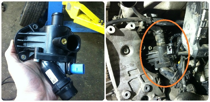

Закончив с "Геннадием", мы плавно переместились к термостату — уж он то точно не входит ни в стандартную, ни даже в расширенную программу замены всего и вся, но незадолго до поездки в сервис у меня появились проблемы с прогревом авто, так что пришлось под шумок заняться и им: Замена термостата + его проверка с помощью Vag-com;

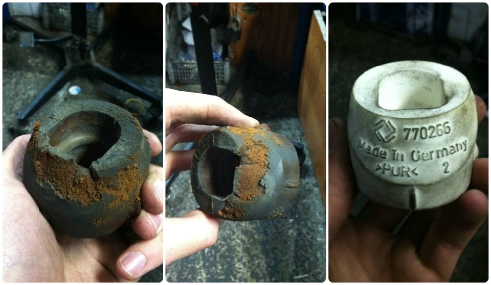

VAG 8E0 199 339 — Упор переднего кронштейна двигателя, я хотел Lemforder 25864 01, но его нигде не было, пришлось брать Febi 23537 (275 руб.);
Ключ для снятия шкива генератора spline M10 — 600 руб.

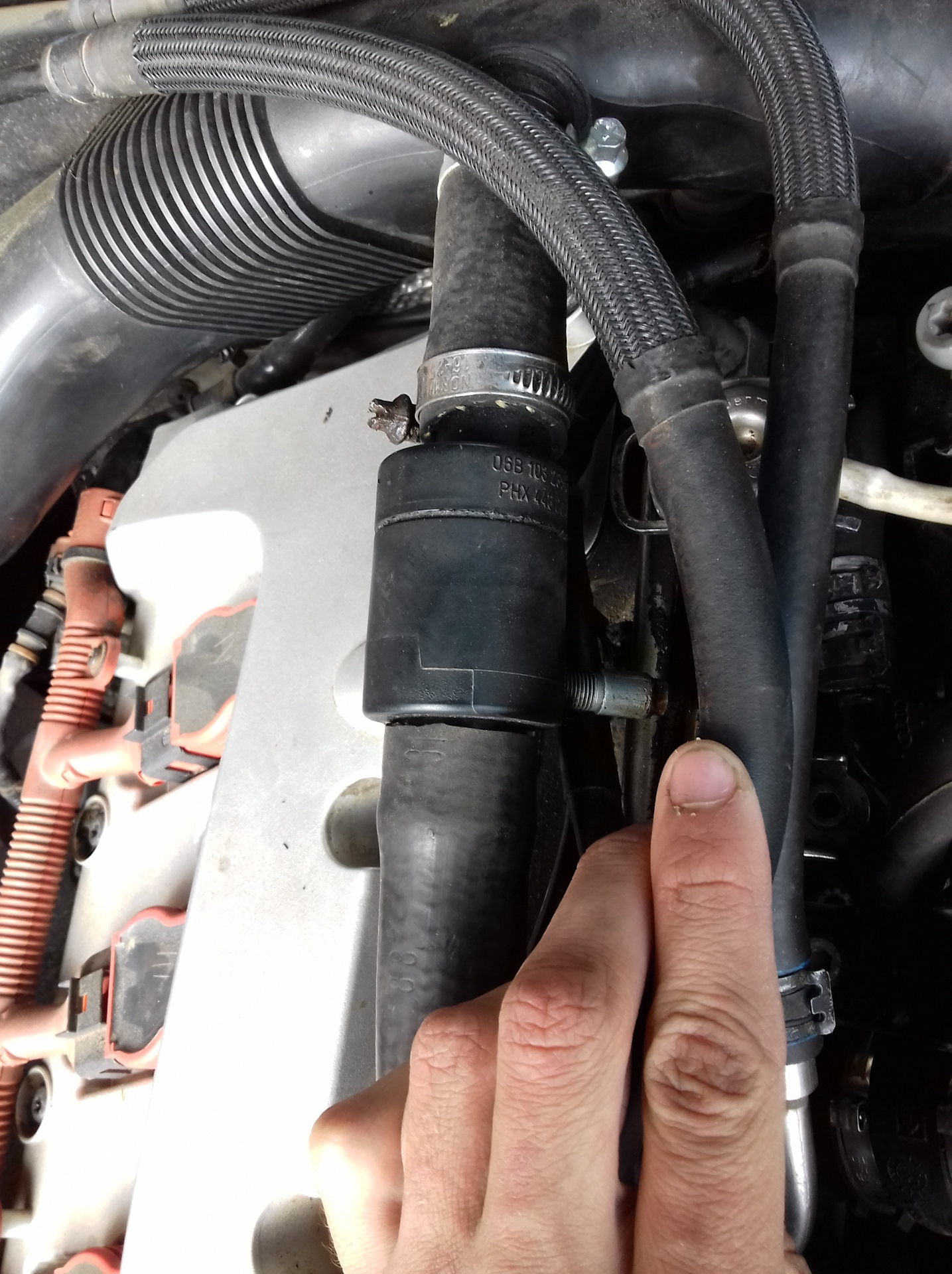

А по верхнему пластиковому зашитному кожуху — можно и так было все шланги вытащить и достать её, но ребята в сервисе решили, что так быстрее, наверное, а может фото постановочное для отчёта!))) Не помню уже))
