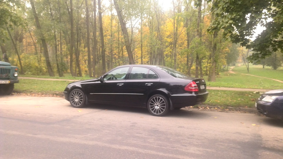

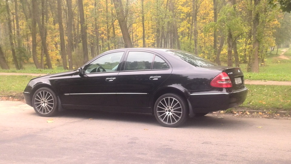

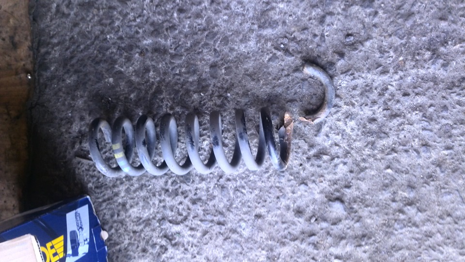

Всем привет. Ездил на выходные к родителям, было время отдохнуть и заняться автомобилем. Заехал на сервис поменять задние пружины, так как катались уже в багажнике не один день. Диагностика подтвердилась, слева была поломана пружина на пол витка. После установки новых пружин зад подняло нефигово. Они намного жеще старых, хотя может еще немного просядут, но в целом вид мне нравится. Потом был забран у друга саб + усь за дешман (так как он продает свою машину), ну и закинул в багажник. Буду думать, ставить на штатную систему, или же покупать нормальную балалайку. В багажнике небольшой срач, так как снимал заднюю фару. Не горит лампочка в верху. Может у кого есть знакомые, кто может впаять туда лампочку, так как цена на новую плату такая, что можно добавить немного и купить альтернативную оптику?

Люди поднимают, а я ломаю голову как опустить элеганс на авангард до14см заводскими пружинами!
Я не специально, буду колечки скоро вынимать, Может опустится чуток
вот ты задрал его капец, для езды по полям
Да я не специально)
У меня тоже лопнули задние обе пружины по куску отвалились от первого витка, что бы новые не покупать подставил в седло от пассата b4 люстры, сели как родные ))))если бы фашисты знали что химичат с их машинами
Я конечно понимаю что у элеганса клиренс повыше чем у авангарда, но у тебя там реально нога с кроссовком пролезет=)
Я хз, пружины для моего мерседеса вроде бы как, но чего так высоко получилось, я не в курсе. Надеюсь, что покатаюсь, и немного машина просядет.
там если ты не заметил были пластиковые проставочки, вот в них вся суть))) их количество можно менять))) перед высота и жесткость за счет стопорного колечка на стойке аммортизатора, а сзади проставочки они хоть и тоненькие но за счет рычага влияют норм!
Ну да, так и было, я думал просто пружины меняются.
Очень много вариантов пружин по жесткости высоте виткам и т. Д. Настраивается проставочками.я например себе чуть жещё поставил и по одной шайбе убрал.
Нога с кроссовком :D ахаха
Как будто пинка под зад отвесили :) Как такое может нравится — не понятно
Я подозреваю, что и мортеры задние надо менять, может уже просто им силенок не хватает. Но по идее машина должна просесть.
тачка как таракан в боевой позе ))
Есть такое)
меня пружины тоже самое было )) поездил пол года немного просела )
Нормально просела или все же видно, что жопа выше морды?
