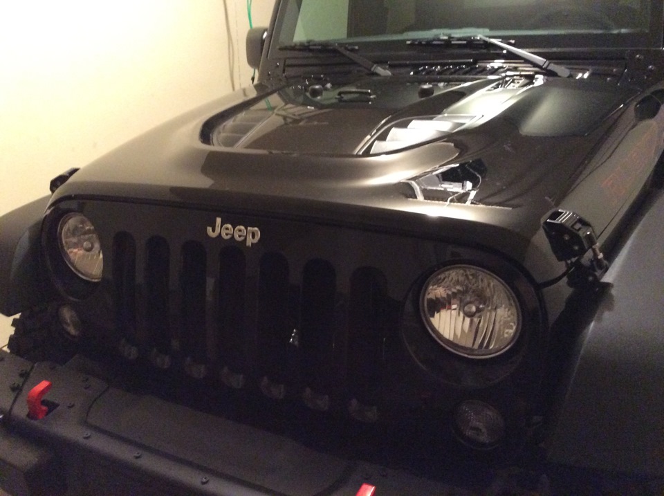

Первая вещь которую я поменял на старом YJ были замки капота, родные были старые, ржавые, железные (хочу обратить ваше внимание на этот момент) куски антиквариата и вместо них я поставил красивые, из нержы и был очень горд этим тюнингом ))). То что я обнаружил на новом JK, иначе как порнография я назвать не могу, возможно, это резинотехническое изделие и выполняет свои функции, но с эстетической точки зрения права на жизнь не имеет. Поэтому сия породия была безжалосто выкорчевана и заменена на поделку от ребят из RuggedRidge, которая хоть и не блещет инженерными решениями, но хотя бы выглядит не плохо и оставляет надежду, что не придется созерцать танцы капота на более менее приличной скорости.

Замки очень хорошие, установил 3 дня назад.

При установке таких замков обрати внимание что капот прижался сильнее, а значит расстояние между забором воздуха и капотом стало меньше. У меня после таких замков пропала тяга, долго не мог понять в чем дело, оказалось что не хватало воздуха
Так на гриле вроде как уплотнитель стоит, какой там забор воздуха?
Речь идет патрубке который всасывает воздух в воздушный фильтр, его нужно обрезать и тогда все будет норм
www.drive2.ru/l/4527145/
Ну 3-5 мм, на которые прижмётся капот, особой роли не сыграют…У Эдика, скорее описана общая проблема JK и здесь не особо важно, какие стоят замки…но, соглашусь, проблемка есть!
Тебе решать, у меня с играло роль, пришлось резать, просто делюсь информацией)
Та нет…я не то имел ввиду…я как раз о том и сказал(может не так выразился), что это общая проблема, а чуть больший прижим капота особо значения не имеет, соответственно и вид замка…а резать конечно надо, ведь проблема после этого уходит…
Согласен
