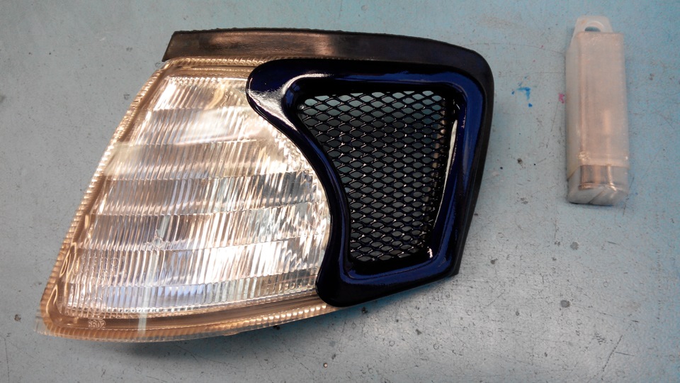

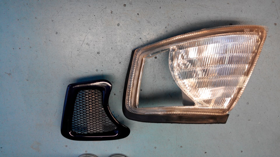

Ну, собственно, подсмотрено у MindHunter-a. Идея изначально была воплощена в жизнь японцами на на Pulsar VZ-R, у которого забор воздуха из левого крыла. Вобщем, руки зачесались, плюс дтп "помогло" избавится от летнего капота. Толяну ZZZ огромное спасибо за живой капот (пока еще красный). Пострадал немного фигней.
Это адресуется владельцам прим с SR18/20 двигателями.

я вот что-то подумал и вспомнил…левая сторона авто обильно поливается при дожде от встречного потока или обгоня.щего слева гонсчега по лужам (уже не раз матерился из-за этого). Так вот — не будет ли это отверстие сильно заливаться в вышеописанных случаях? Что думашь? как решать будешь? внутри в воздуховоде перегородку мутить для отброса воды и ее слива вниз?
Я об этом думал, как вариант два поворотника 1 с дыркой — для сухой погоды 2-й стоковый для дождей.

Очень понравилась идея, раньше такого нигде не встречал. Подробнее пожалуйста опишите из чего накладку делали
Абс пластик листовой 2мм черный с глянцевой стороной
не видел такого раньше, интересно, как на машине будет выглядеть
про пластик можно поподробнее.не понял какого он вида был. Задумка интересная. Но ранее нигде такого не видел. ВЗРщики тоже про это как то не говорили
ох…тельная затея!
саму рамку покупал или тоже делал?

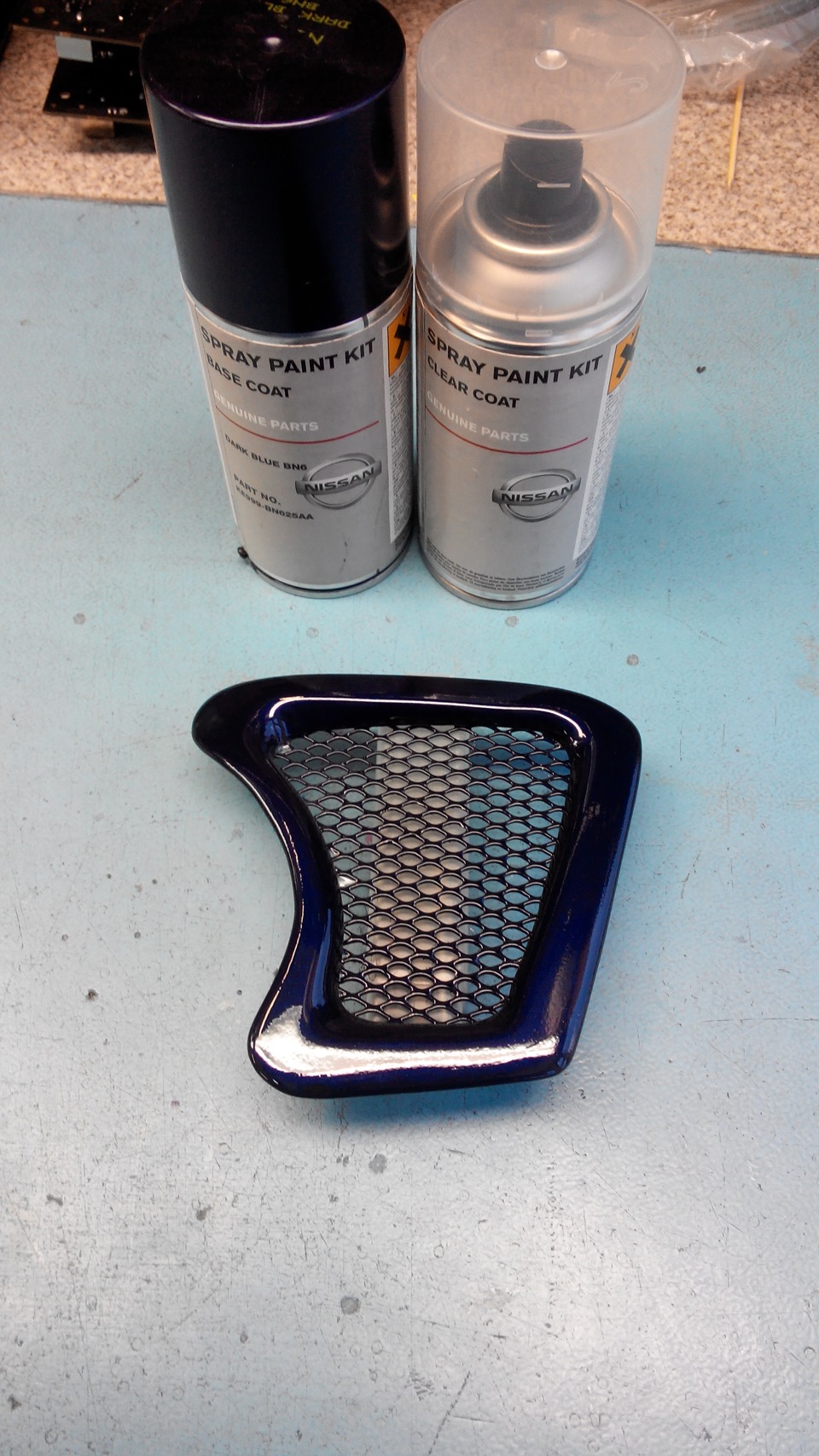

Рамка самодел, сеточка китайская, краска из ремнабора лкп японская. Изготовлена рамка из пластика путем нагревания феном по пропиленому повортнику. Дальше возня с наждачкой. Набор для Пульсара стоит непонятных денег.
