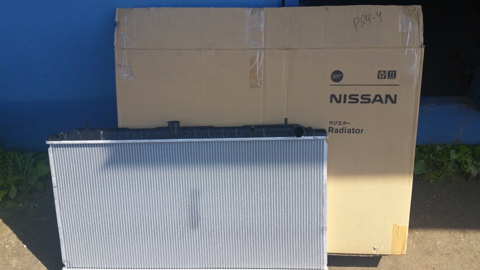

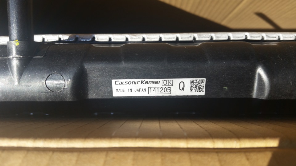

Всех проведенных процедур с радиатором хватило только на 1 год по прошествии которого машина стала опять перегреваться под нагрузкой в последствии чего было решено купить новый родной радиатор .
После замены радиатора проблемы с перегревами ушли и больше не беспокоят.
вывод можно сделать один то что заморачиваться с промывкой радиатора и какого то способа приведения его в рабочее состояние лучше отложить сразу и не тратить попросту время а брать сразу новый.
